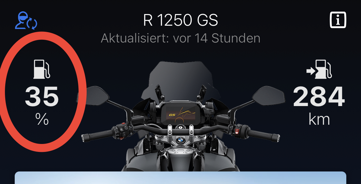

Heute hat die App für ios ein Update bekommen.
Nach dem Update wird bei mir die Restreichweite synchron zum TFT angezeigt, der Tankinhalt aber nicht. (im TFT schon)
Wäre ja schön, wenn meine GS mit 35% Tankinhalt noch 284 Kilometer weit käme.😉
