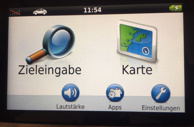

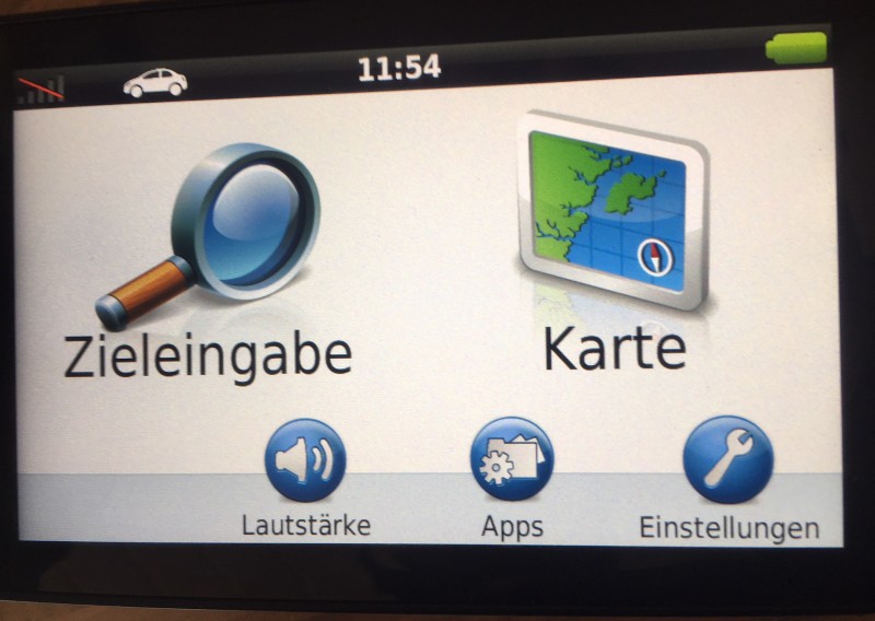

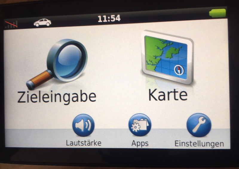

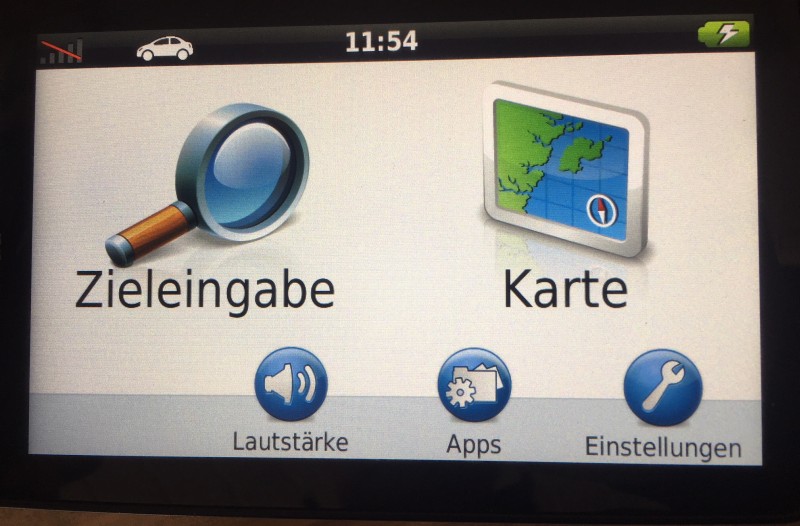

Hallo, wurde ja schon viel über das Thema Akku, Tiefenentladung etc. geschrieben, aber jetzt hatte ich noch mal ein anderes Phänomen:
Gestern mal wieder den Nav6 aus der Ecke geholt, soll ja bald wieder losgehen, und er ging tatsächlich auch sofort an. Große Freude!! An mein neues Notebook angeschlossen, alles konfiguriert, alles klappte super. Dann hab ich mir gedacht, schließe ich das gute Teil mal noch zum kompletten vollladen an das Ladegerät (nutze das Ladegerät von meinem Samsung S7, Output 5V 2A) und es wurde fleißig geladen. Abends wollte ich es dann wieder brav in die schöne Hülle packen, ab vom Ladegerät, noch mal zum Test an und.... ging nicht an. ??? Was war jetzt wieder falsch??? Über Nacht weiter geladen, heute Morgen wieder nichts. Also aufgeschraubt, Stecker Akku ab und Stecker Akku wieder drauf und schwups, geht wieder. Das soll einer verstehen! Ich hab mich langsam an die Bedienung gewöhnt, auch Basecamp klappt langsam, aber der Akku ist echt Müll!
VG Andy

was hat der Navi Bildschirm während des Ladevorgangs angezeigt?
Connected - Symbol oder Navigationsansicht?
Wenn "Connected - Symbol" angezeigt wird, dann anderes USB-Ladegerät nehmen
Nur in der Navigationsansicht wird auch der Akku geladen.

war in der Navi Ansicht. Auch war heute nach der Reaktivierung die Akku-Anzeige komplett grün, also voll.
