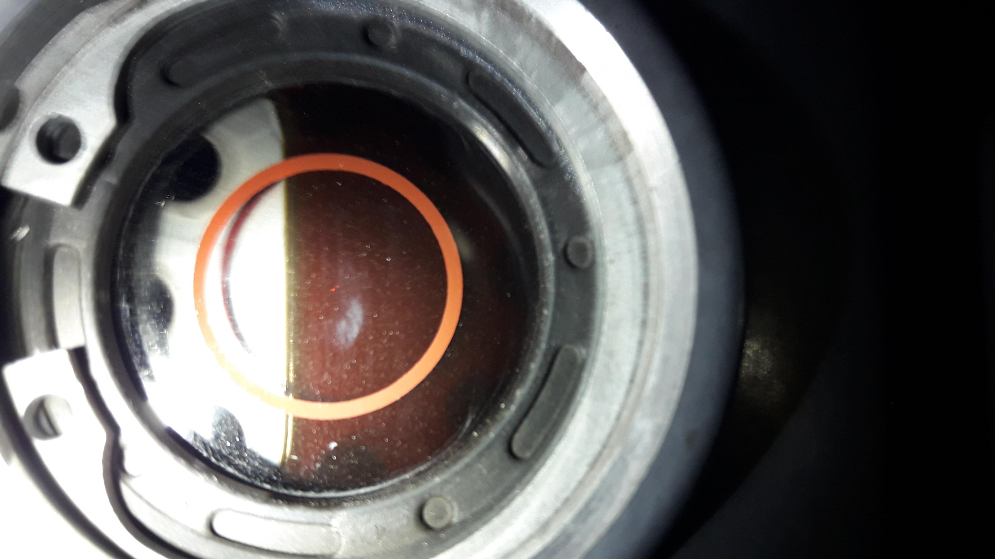

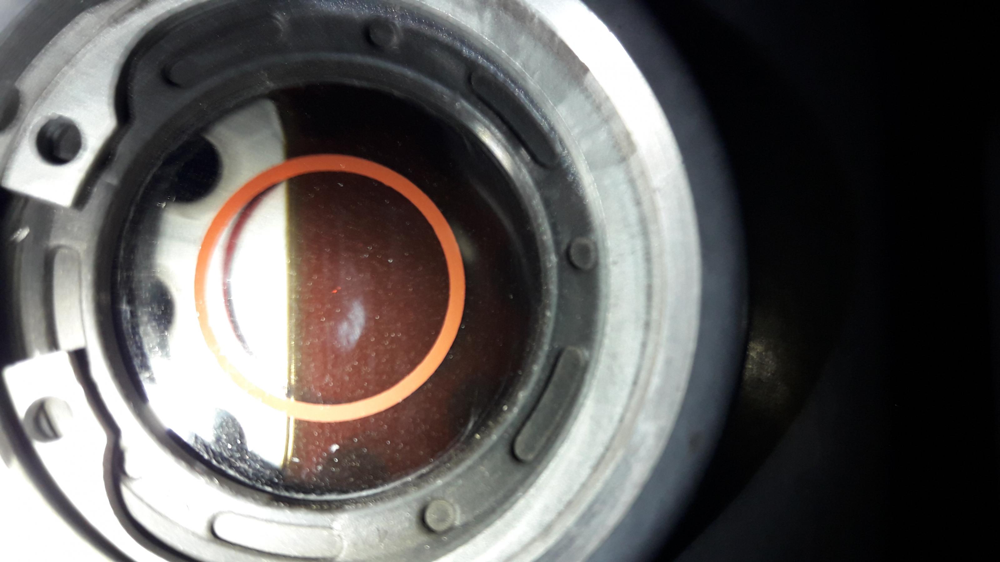

Wie hoch ist der Ölstand ?
Ich hab im Juli eine 03/18er mit 12000 km gekauft,der Ölstand war Oberkannte Ring,sie ließ sich mit Schaltassi schlecht schalten,die letzten 6000 km die ich bis jetzt gefahren bin hat sie etwas Öl gebraucht,je niedriger der Ölstand war,desto besser ließ sie sich schalten...20190909_205259.jpg

Zum Ölstand: Bei mir ist das Öl vom Händler so aufgefüllt, das man im Schauglas eine 75% Füllung erkennen kann.
Einen Ölverbrauch von Kundendienst zu Kundendienst konnte ich bisher nicht fest stellen.
