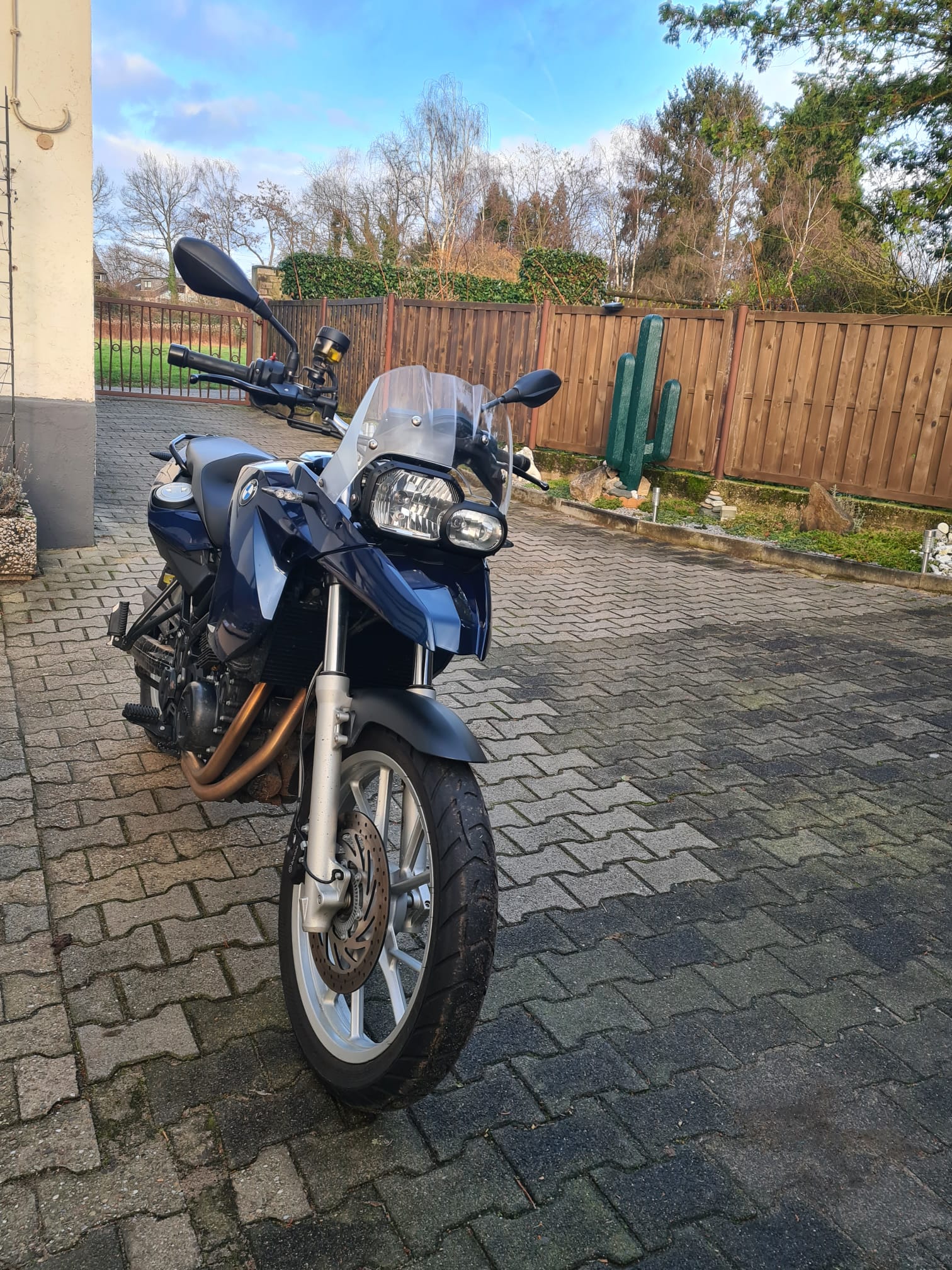

Hallo Zus@mmen…
Ich verzweifle noch… Mit der originalen Scheibe ist es soo laut beim Fahren, dass ich nen Tinituss bekomme… Jetzt hat mein Mann mir extra die verstellbare Vario-Scheibe von MRA geholt und - nicht wirklich besser… 😕
Also besser als mit der originalen Scheibe, aber nicht wirklich zufriedenstellend… Wenn ich mich bei der Fahrt hinstelle, ist es sofort leise im Helm… Auch komplett ohne Scheibe ist es besser - sieht aber natürlich Käse aus… 🤦🏼‍♀️
Kennt jemand auch das Problem u. kann helfen…? Oder gibt es nen Trick…?
Danke!!!

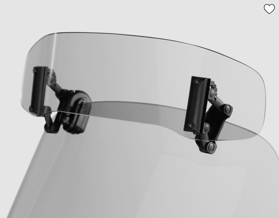

Vor einer Weile gab es bei Wunderlich mal so etwas:

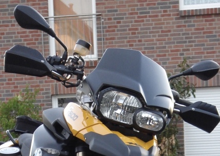

Oder die Vario MRA Scheibe wieder montieren und es mit einem zusätzlichen Spoiler probieren. Kannste ja zur Not wieder zurück schicken....

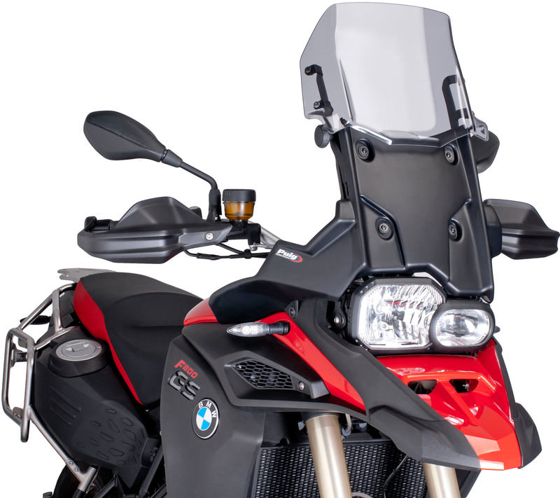

Servus, ich habe mir vor kurzer Zeit eine F800 GS zugelegt und leide seitdem unter den extremen Verwirbelungen am Helm. Ich trage einen C3 Pro, der die Situation wahrscheinlich nicht besser macht, da er ja eigentlich auf Frontalwind ausgelegt ist.
Jetzt habe ich an ein noch größeres Windschild gedacht (Bild) und wollte fragen ob jemand damit schon Erfahrungen positiv/negativ gemacht hat.

Moin & willkommen!
Schau mal unter den für die verschiedenen Motorradmodell angelegten Bereichen. Dort findet sich auf der ersten Seite für 650 / 700 / 800 gleich drei Threads, die dieses Thema behandeln
