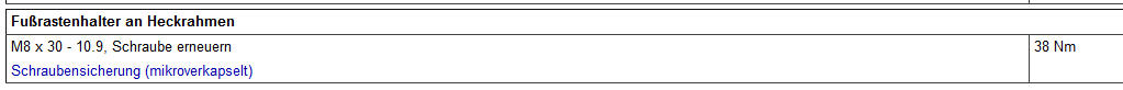

Im #9 ist doch eine Tabelle verlinkt, die auch für alle 0815-Standardverbindungen rund ums Moped taugt.
Nur für Motor/Getriebe brauchts u. U. besondere, von BMW vorgegebene Werte.
Eine M6-Schraube beispielsweise (ich kenne die Kotflügelhalteschraube der 1250 GS nicht) preßt die zu verschraubenden Bauteile bei Normanzug mit einer Kraft von ca. einer Tonne zusammen!
Ob da ein paar Newton mehr oder weniger wohl ne Rolle spielen...?

Ich kann aufm Handy Deine verlinkte Datei nicht darstellen, weiß daher nicht, auf was Du Dich beziehst.
Die oben von mir genannte M6 wird mit 8Nm +-, je nach Güte und Gewindematerial angezogen.
Und daraus resultiert eine Preßkraft von ca. 10 kN oder physikal. inkorrekt ca. 1 Tonne...
Wenn "Deine" Schraube ein Anzugsmoment von 2,4 Nm kriegt, dann ist das keine M6, sondern M3 o. 4. Oder sie ist aus/in Plastik.
Bei M8 sinds schon 1,6 bis ü2 Tonnen...
Alles in den einschlägigen Tabellen nachzulesen.

PDF Datei in der die meisten Drehmomente der 1250 enthalten sind.. (kommt also <inhaltlich nicht von mir)
