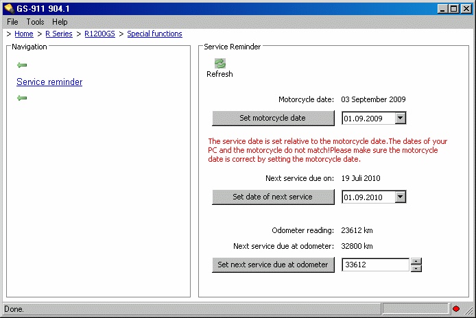

außer irgendwelchen blinkenden Anzeigen ist nichts zu befürchten. Es gibt keinen Selbstzerstörungsmechanismus, der die GS bei Missachtung der Anzeige zur Explosion bringt oder auch nur die Zündung abschaltet. Außerdem kann man sowohl die innere Uhr der GS als auch den nächsten Service-Termn selbst einstellen:
Damit hat das Nerven ein Ende. Das Teil ist allerdings nicht ganz billig http://www.hexcode.co.za/ Vielleicht wohnt in Deiner Nähe ein freundlicher Mensch (vielleicht sogar ein Händler), der den Service-Reminder zurückstellt.

vielen Dank für deine Antwort. Das wär doch schon mal was. Aber - wie du dir sicher vorstellen kannst - kaufe ich mir nicht extra ein teures Programm zur Datumseinstellung. Da gehe ich dann doch lieber zum Händler - wenn's denn sein muss.
Aber genau das wollte ich ja wissen: Was passiert mit meinem Motorrad, wenn ich nicht zum Händler gehe und das Datum einstellen lasse? Deshalb ist es zunächst schön zu wissen, dass sich kein Selbstzerstörungsmechanismus aktiviert.
