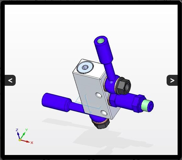

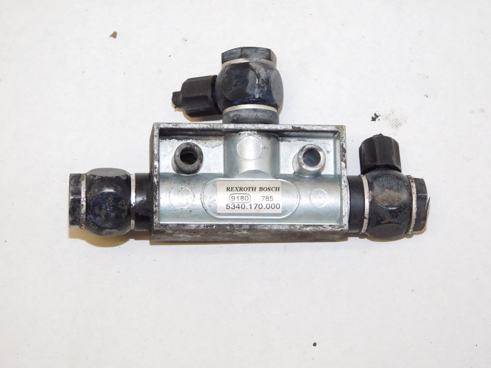

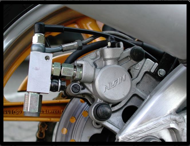

Hallo Leute,
ich spiele mit dem Gedanken, eine Daumenbremse zusätzlich zur originalen Fußbremse anzubauen. Dafür bräuchte ich ein sog. Wechselventil, kann aber im Net nicht wirklich was finden. Hat jemand eine Idee, wo man sowas auftreiben könnte???
In etwa sowas:
Bremszylinder ist nicht das Problem.
Ach ja, ich bitte um konstruktive Vorschläge. Kommentare, ob man sowas braucht oder nicht, sind nicht wirklich gefragt. Danke!

Habe ich nur ein Verständnisproblem oder baust du zu aufwändig?
Was willst du mit dem Ventil erreichen? Den Fußhebel sperren?
Prinzipiell reicht es doch wenn du die Daumenbremse in den hinteren Bremskreis einbindest.
Ist wohl eine 1150GS mit Integral-ABS also Anschluss der zweiten Bremsleitung am Eingang des ABS-Druckmodulators.
