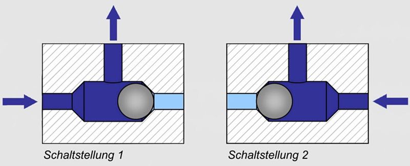

Das würde ich so auch nicht unbedingt machen, damit kann ein Bremsflüssigkeitstransfer zwischen den beiden Bremskreisen stattfinden. Eine Boeing 757 hat z.B. so ein Ventil zwischen der normal brake und der alternate Brake, da kommt es regelmäßig (durch nicht korrekte Bedienung der Piloten) immer wieder zum Flüssigkeitstransfer und Boeing weisst dann sogar an es auf diesen Weg zurück zu pumpen. Würde ich im Motorrad so nicht haben wollen da man dort keine Anzeige im direkten Blickfeld hat.
Ein weiteres Problem dabei ist falls dieses Ventil sich verklemmt kann es ebenfalls zu ganz unangenehmen effekten führen die man an einer Motorradbremse nicht haben möchte. Der Ausfall einer der beiden Bremsen ist da noch das harmloseste, es kann aber auch zu blockierenden Bremsen aufgrund von erhöhtem losbrechmomement aber auch zum einsperren des Drucks und damit nicht mehr lösen kommen. Die sind zwar relativ problemlos, aber wenn dann doch was passiert kann es zu komischen Fehlerbildern kommen...

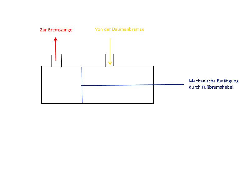

Wie soll das gehen? Das wäre nur mit absolut unrealistisch hohen Aufwand durch einem zweiten separat angesteuerten Kolben in der Zange möglich.
Nein, einen zweiten Kreis braucht es, aber dieser wirkt nicht in die Zange sondern auf den Bremszylinder (nicht kolben) und damit am Fußpedal.
Ich vermute mal das der Brembo genauso funktioniert, das dieser Bremszylinder einerseits von einer zweiten Hydraulik und andererseits vom Fußpedal betätigt wird. Ich habe mal versucht das zu skizzieren.
Natürlich kann man das auch noch anders herum bauen (dann "zieht" zieht der Fußbremshebel) oder man arbeitet mit der hydraulischen Übersetzung um die Daumenkräfte zu verringern.
Ich vermute wie gesagt das das Bremboteil so aufgebaut ist und da dieses Teil doch recht speziell ist und vermutlich nur im Fahrzeugbau so zu finden sein wird muss ich an dieser Stelle wieder auf den Behindertenumrüster und ggf auch Rennsport verweisen, die haben sicher bezugsquellen für sowas
Ich glaube eher, dass der Kolben der Fußbremse weiter rechts direkt hinter der Bohrung der Daumenbremse ruht und diese Öffnung bei Betätigung verschließt, damit fungiert die Druckleitung der Daumenbremse gleichzeitig als Nachlauf-/Ausgleichsbohrung.
Bei deiner Lösung fehlt mir der Ausgleich für den Fußbremskreis.
Oder hast du den Ausgleich nur weggelassen und setzt den direkt links von der Ruheposition des Kolbens??

Adapterplatte Fräsen 2.te Leitung nach vorne zum Lenker = Daumenbremse
Genau das geht eben nicht, steht weiter vorne auch schon begründet.
Ja, den Ausgleich habe ich in der Tat weggelassen da dies dann die Skizze doch etwas sprengen würde. Dies hatte ich im ersten Beitragsentwurf so auch geschrieben, ist dann allerdings der Tante Edit zum Opfer gefallen, Asche auf mein Haupt.
Mit der Skizze bräuchte man auch 2 Ausgleichsbehälter, einen für die Fußbremse (also dem Skizzierten Bremszylinder) und einen für die Daumenbremse, das sind aber Detaillösungen die ein Hersteller solch eines Bremszylinders sicher bedacht hat, selber konstruieren wird das hier keiner wollen ;)

Dagegen spricht allerdings, das der Zylinder von Brembo in der Abbildung nur zwei Anschlüsse hat.

Jain, da dies kein 3D Modell ist kann man nicht wissen ob nicht vielleicht ein Anschluss noch hinten ist.
Der obere Linke könnte für den Ausgleichsbehälter und der obere rechte für die Daumenbremse sein, der Ausgang zur Bremszange ist dann in den meisten fällen dann eher seitlich oder unten zu finden und kann damit durchaus hinten liegen. Das sind aber alles natürlich nur spekulationen, genauso wie meine Vermutung das der Brembo so funktionieren könnte...
Vielleicht funktioniert der ja doch ganz anders...

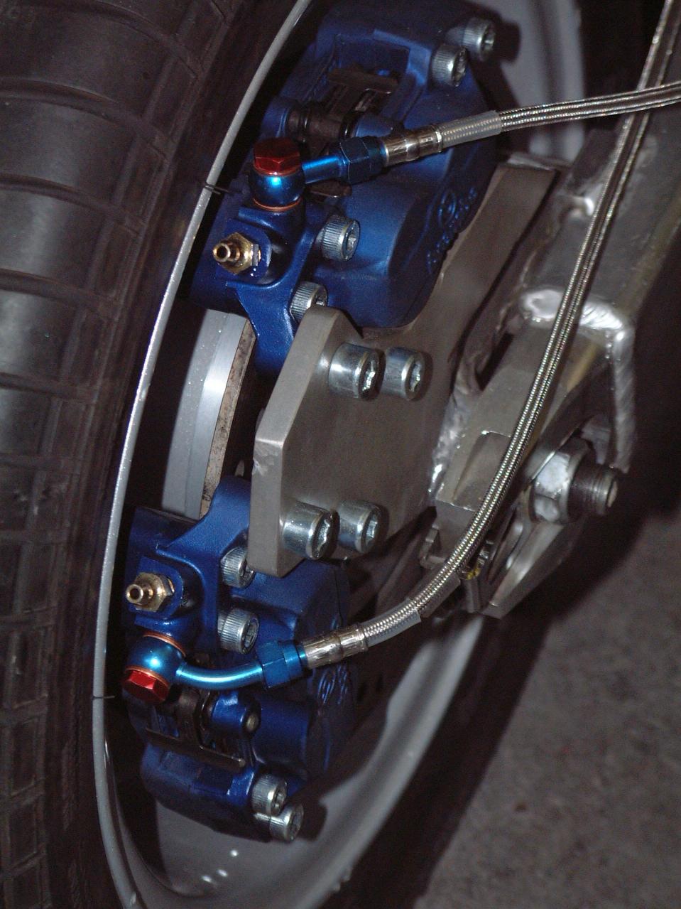

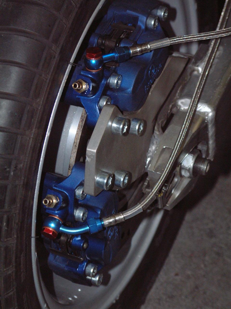

Ja ja ... schon verstanden !!! aber schau mal im Stuntbereich Whelybremse etc. oder auch im Gespannbereich was die zusammenzimmern
hier Bezugnahme auf #31
BlackFly
BlackFly
16.08.2018
255
Offenbach
R1200GS BJ2006
auch mit Tüv abnahmen bsp. Anhang anzeigen 265708
Ach, so meinst Du das. Das haeb ich falsch verstanden, so würde es natürlich auch gehen.
Und dieser Bremszylinder ist auch schon weiter vorne erwähnt worden und wurden hier auch schon Vermutungen dazu angestellt (und so nebenbei der Preis kritisiert).
