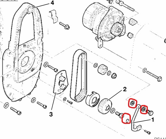

Hi zusammen,
habe jetzt noch neue Reifen drauf gemacht und Einspritzung synchronsiert. Dabei ist mir aufgefallen, dass es unter dem Lima Deckel leicht Öl sifft. Ich bin schon herum gehüpft, weil ich den Wellendichtring des Trägerdeckels doch erneuert hatte und jetzt dachte, dort ist es noch undicht. Ich habe aber gesehen, dass Öl aus der Entüftungsleitung kommt, sobald der Motor etwas läuft. Ist auch etwas viel Öl im Motor (muss ich korregieren), Möchte aber die Dichtringe erneuern. Siehe Abbildung. Find aber die Maße nicht ohne alles z zerlegen. Habt ihr die zufällig?
Und vielleicht auch das Maß des Dichtringes des Kettenspanners.
Danke....

Nach genauerem Hinsehen fürchte ich, es ist doch der Wellendichtring. :mad:

Frage nochmal im Zusammenhang mit dem Wellendichtring bzw. dem Einbau. Wie geht Ihr beim Einbau vor? Auf was genau ist zu achten?

Sorry, mir geht es um den Einbau. Wie man da vorgeht. Habe den alten Ring raus und den neuen dann vorsichtig mit einer entsprechend großen Nuss vorsichtig eingetrieben. Und vorsichtig (ohne Hilfsmittel) über die Welle. OK oder nicht? Weil halt undicht

Du musst eine Schlupfhülse verwenden damit die Dichtlippe nicht beschädigt wird.
Ist die Frage zu blöd?
hallihallo,
meine antwort auf deine relativ allgemein gehaltene frage mit
"neuen ring kaufen, alten raus, neuen rein" hab ich mir verkniffen.
die basics zum wechseln eines wedis hab ich vorausgesetzt bei einem, der eben mal den halben motor zerlegt, um die steuerzeiten zu checken.
nach deiner präzisierung kann ich ein "im prinzip ok" vermelden.
hoffentlich nicht furxtrocken über den wellenstumpf gezogen?
die scharfe kante der welle mit tesa "abrunden" oder passende schlupfhülse verwenden wär optimal.
den neuen nicht exakt gleich weit eintreiben wie den alten, sonst läuft er in dessen evtl. vorhandenen spur.
der wedi an diese stelle ist aber nicht sonderlich anspruchsvoll, weil außer bissl schleuderöl von der kette kein ölpegel dahinter steht.
kannst den plastikdeckel wieder drauf machen.
grüße vom elfer-schwob

Eine Schlupfhülle hatte ich beim Einbau des neue Wedi hatte ich nicht und eigentlich nicht für nötig gehalten, genau weil ich annahm, dass der Wedi nicht so empfindlich ist. Und trocken war er beim Einbaut ebenfalls nicht.
Einen neuen Ring für den 2. Anlauf habe ich bestellt. Warte jetzt auf Lieferung und dann schaue ich mal. Wollte den Mist nicht ein 3. Mal machen. Daher die vielleicht etwas dumm gestellte Frage,
Falls ich noch einen Schlupfring finde, kaufe ich mir einen. Sonst Tesa, darauf bin ich tatsächlich nicht gekommen, liegt aber natürlich nahe...

Ich denke, ich werde einen Latex Handschuh nehmen und den Daumen opfern.... und evtl. mit Tesa sichern. Und alles schön schmieren. Hoffe, dass es dann klappt
