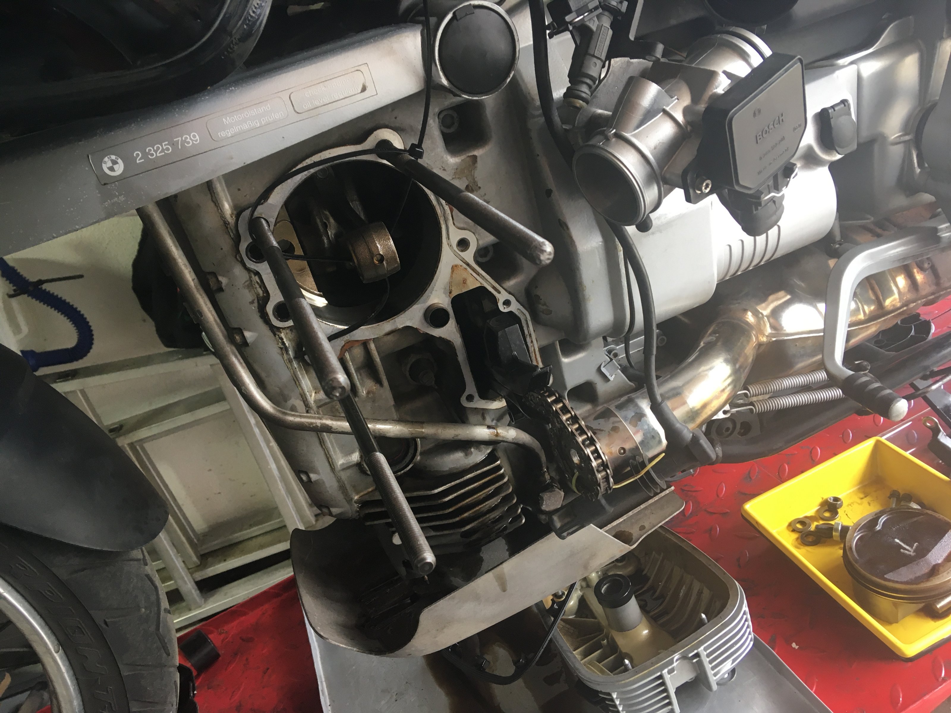

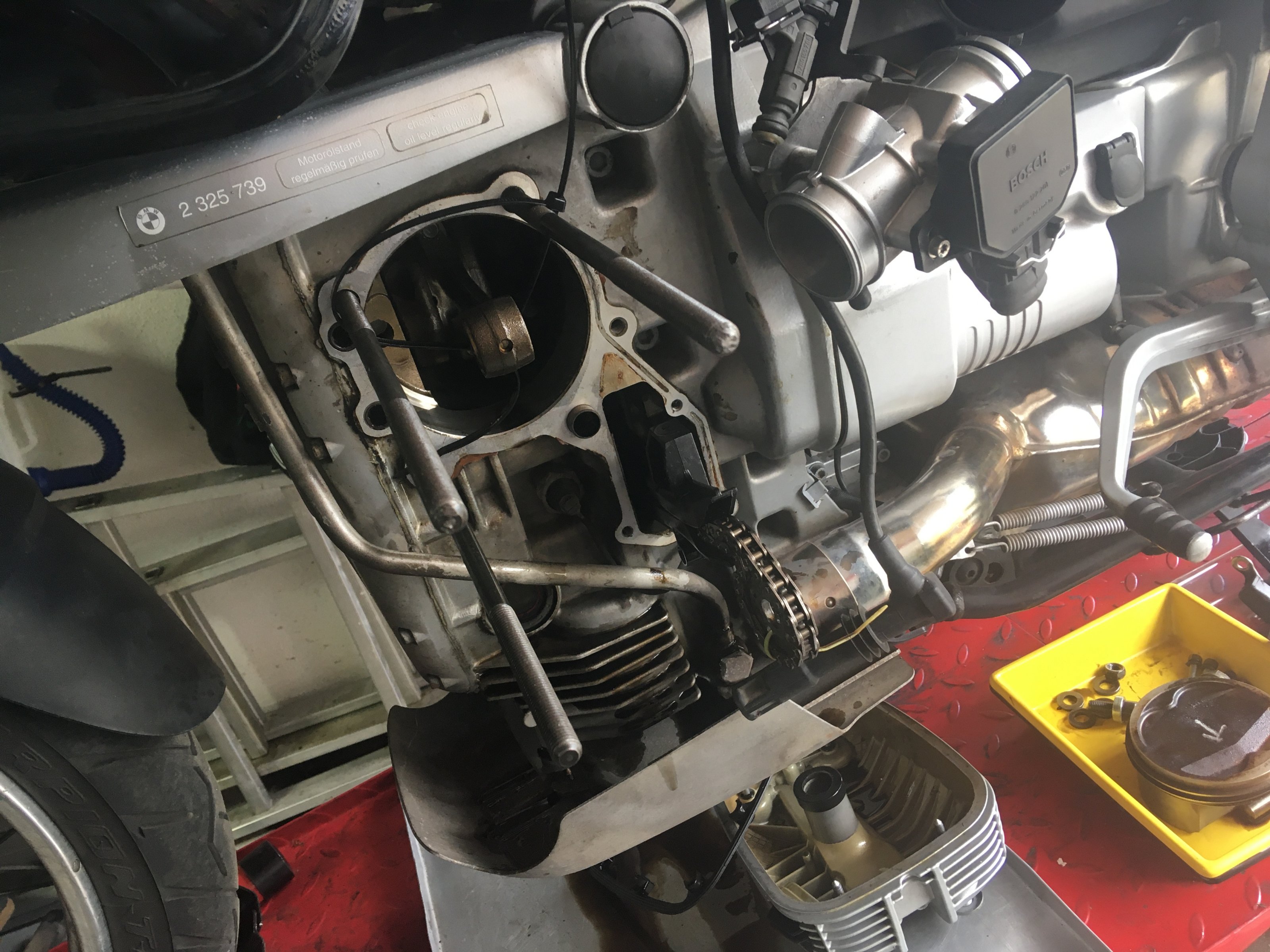

eine Frage in die Runde. Ich möchte mir die Steuerzeiten meiner R1100GS ansehen und möchte daher den Deckel vom Generatorträger runter nehmen. Muss man dazu zwingend die Ölleitung komplett abbauen? Siehe Foto. Ich bekomme die Schraube oben am Ölkühler nicht ab. Alles extrem eng.
Danke schon mal für die Hinweise
Slowrider

Nimm die kleine Kunststoffabdeckung hinter der rechten Drosselklappe vom Getriebe. Das ist einfacher.

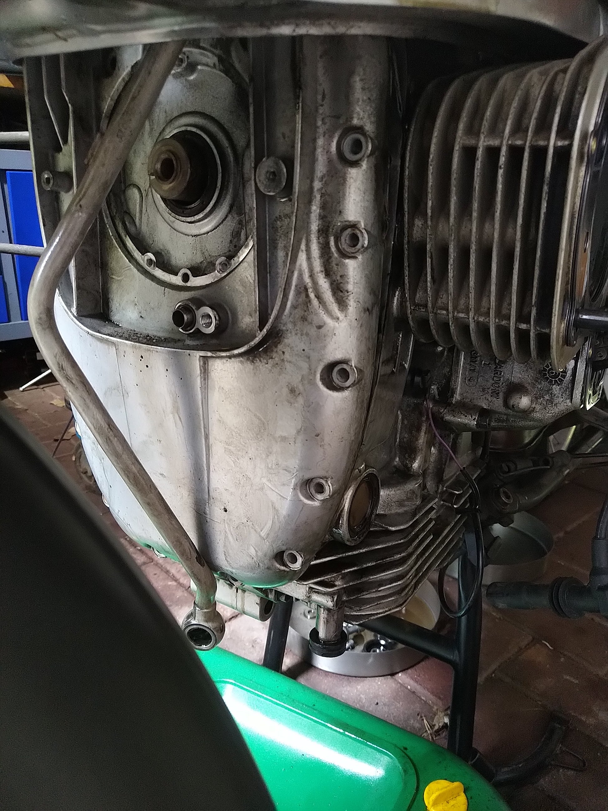

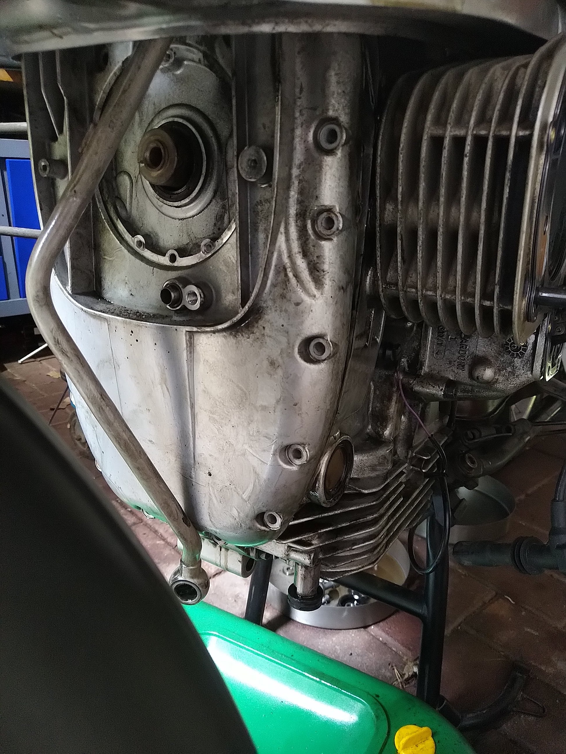

Wie gesagt, Deckel runter, um die Steuerzeiten zu sehen. Zylinder sind beide runter und ich brauche die Steuerzeiten

hi slowrider,
dafür sollte die OT-markierung am schwungrad reichen!
1 zahn/kettenglied daneben ergibt schon richtig fehlwinkel, die man anhand des gucklochs zweifelsfrei erkennen kann.
man sollte auch vor der zyl-demontage steuerkette und ritzel vom zyko mit kabelbinder fixieren. dann kann sich nix verstellen.
den frontdeckel runter hab ich schon paarmal hinter mir.
rechne 2-3 h dafür!
(schnabel weg, ölleitung abklemmen, öl ablassen, ölleitung raus, lima abschrauben, federbein raus, gabel ganz auf block zusammenziehn, nur so paßt der deckel zw. telelever u. motor durch...
neuen wedi und 3-bond bereitlegen und alles rückwärts!)
grüße vom elfer-schwob

Jo, das ist klar. Deckel ist ja schon fast ab.... Öl ist raus, Lima abgeschraubt. Nur die Ölleitung ist noch drin. Also muss sie raus. Das war meine Frage. Gibt kein zurück mehr...

Du hättest einfach den Kolben OT nehmen können. Dafür den Deckel abzuschreiben ist Overkill, wenn du schon dabei bist schau dir aber auf jeden Fall die Ölpumpen an und verliert bei der Montage die Passfeder nicht.
Die Ölleitung muss komplett weg. Hast du das WHB? Findest du bei Google, da sind die Schritte nochmal erklärt.

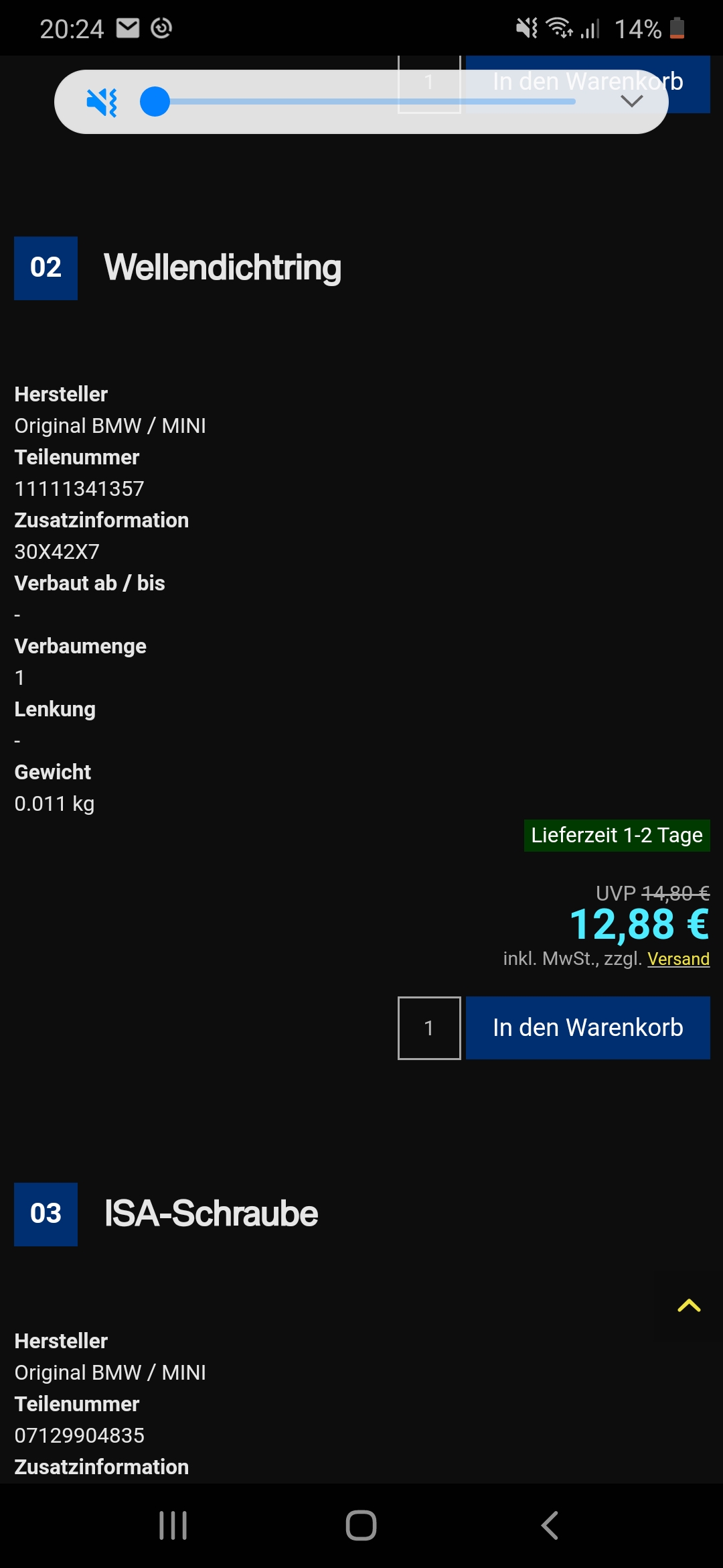

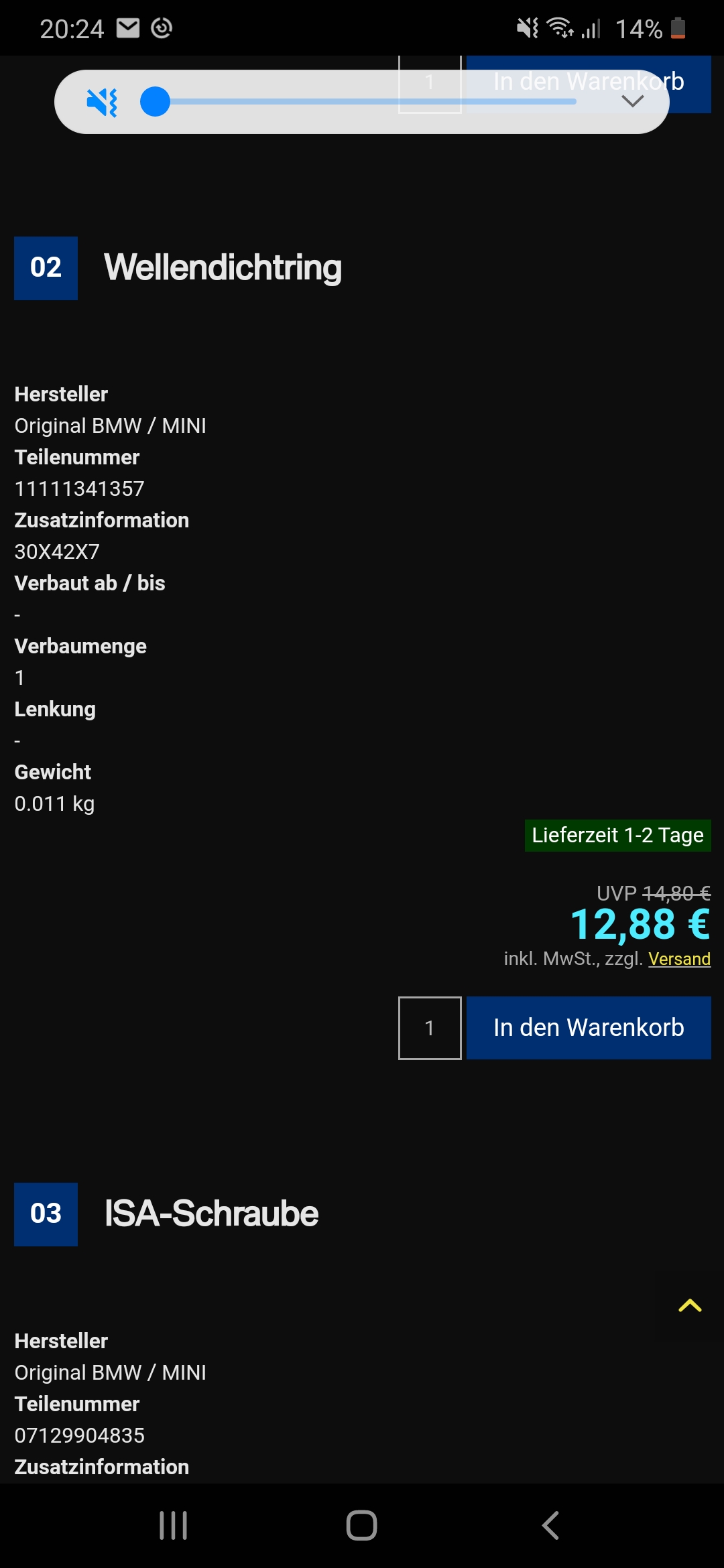

Noch ne Frage zum Generatorträgerdeckel: Suche Daten des Simmerrings. Oder Teilenummer. Hat die jemand?
