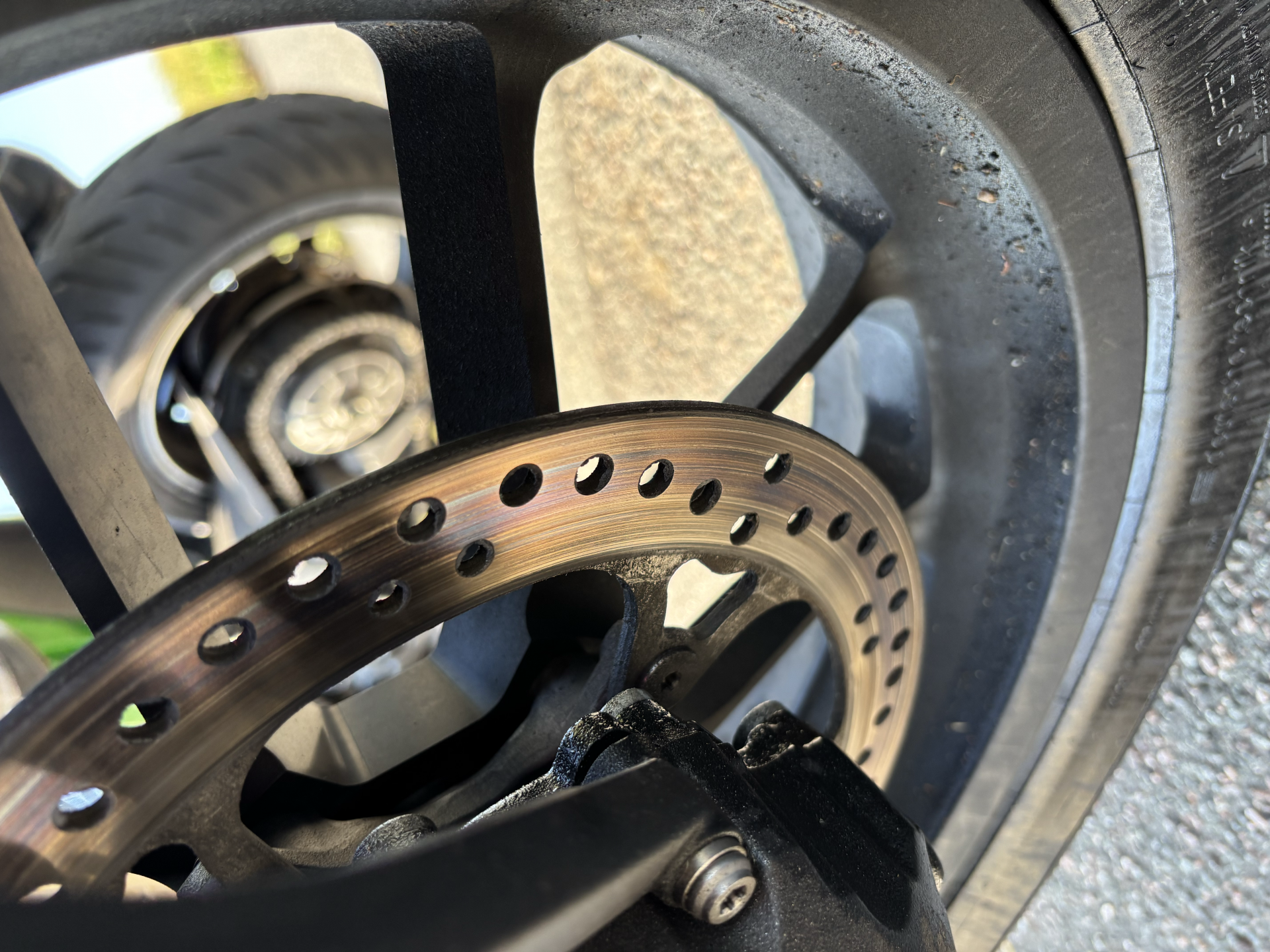

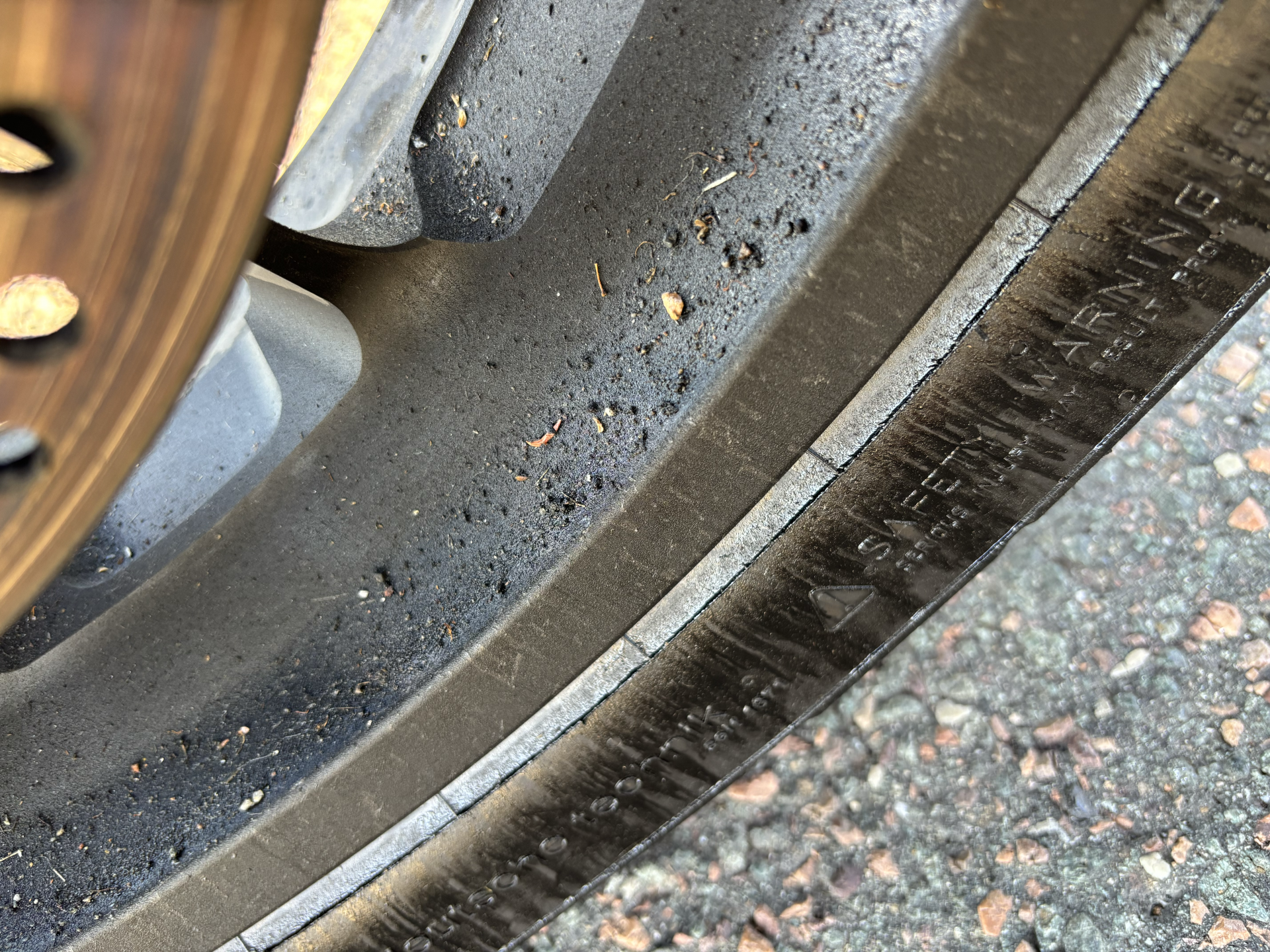

So, es geht weiter..... jetzt ist - ich vermute aus dem Kardan Öl auf die Bremsscheibe, Felge und Reifen geflossen... Ich freue mich unglaublich. Zuerst gemerkt hat es der Fahrer hinter mir, weil es beim Bremsen unheimlich gequalmt hat, da ist das Öl auf der heißen Bremse verbrannt

Ich würde da langsam mal an Wandlung denken, die sollten Dir eine neue, intakte Maschine geben, Deine ist doch nichtmal ein Jahr alt :( .

Naja, der Kardan war defekt, und jetzt war entweder das Ersatzteil wieder defekt, ein Dichtring defekt oder die Reparatur nicht richtig ausgeführt

Ich war eben beim Händler, haben direkt repariert. Hab eine neue Bremse und einen neuen Reifen bekommen.
