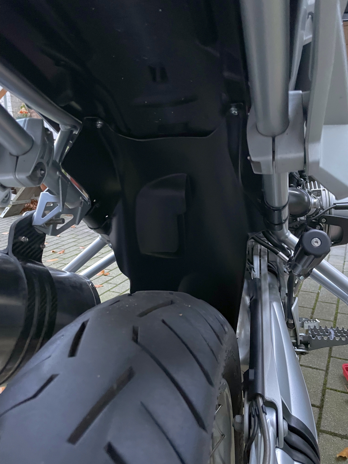

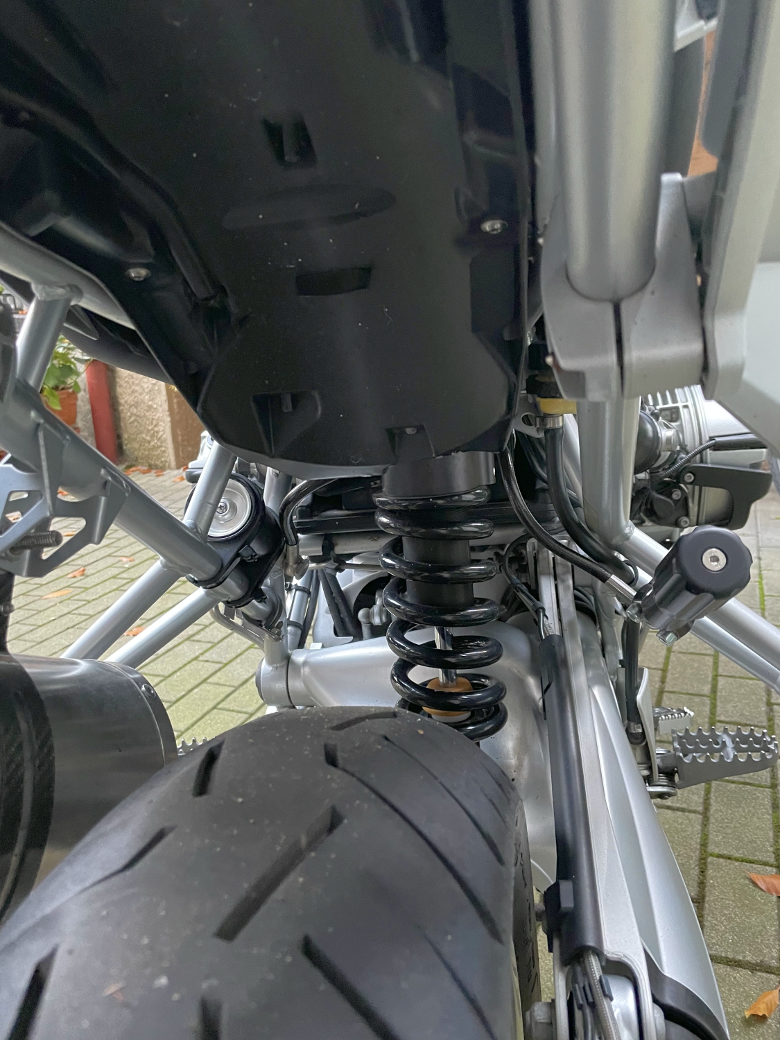

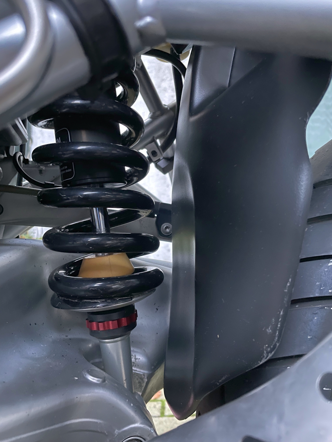

Der Vollständigkeit halber wollte ich nach Einbau des Spritzschutzes kurz berichten:
hat auf Anhieb gepasst, Einbau war in 5 Minuten erledigt: oben 2 Schrauben ersetzt und seitlich 4 Kabelbinder angebracht. Ergebnis hier:
Vor und nach Einbau:
Seitlicher Blick nach Einbau:
