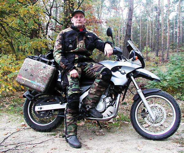

Meine Koffer hatte ich mit einer anderen, tarnfarbigen Folie bezogen, nachdem eine Alu-Verkleidung abgefallen war (eine andere Geschichte).
Bezugsquelle war http://www.raeer.com/shopdisplayproducts.asp?catid=696
Leider ist das verwendete Material dort im Moment nicht aufgeführt. Es handelt sich um ein wasserfest imprägniertes Textil, das man mit Sprühleber verkleben kann. Im Laufe der Zeit bleicht es etwas aus. So sieht das dann aus:

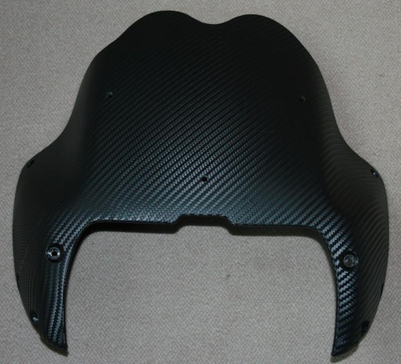

Hi Leute,
ich habs gewagt.
Mein orginal Winschild zugeschnitten und beklebt.
Nicht 100% Perfekt aber ganz gut, seht selber.

Das sieht doch sehr gut aus - ich wünschte ich bekäme es so hin!
