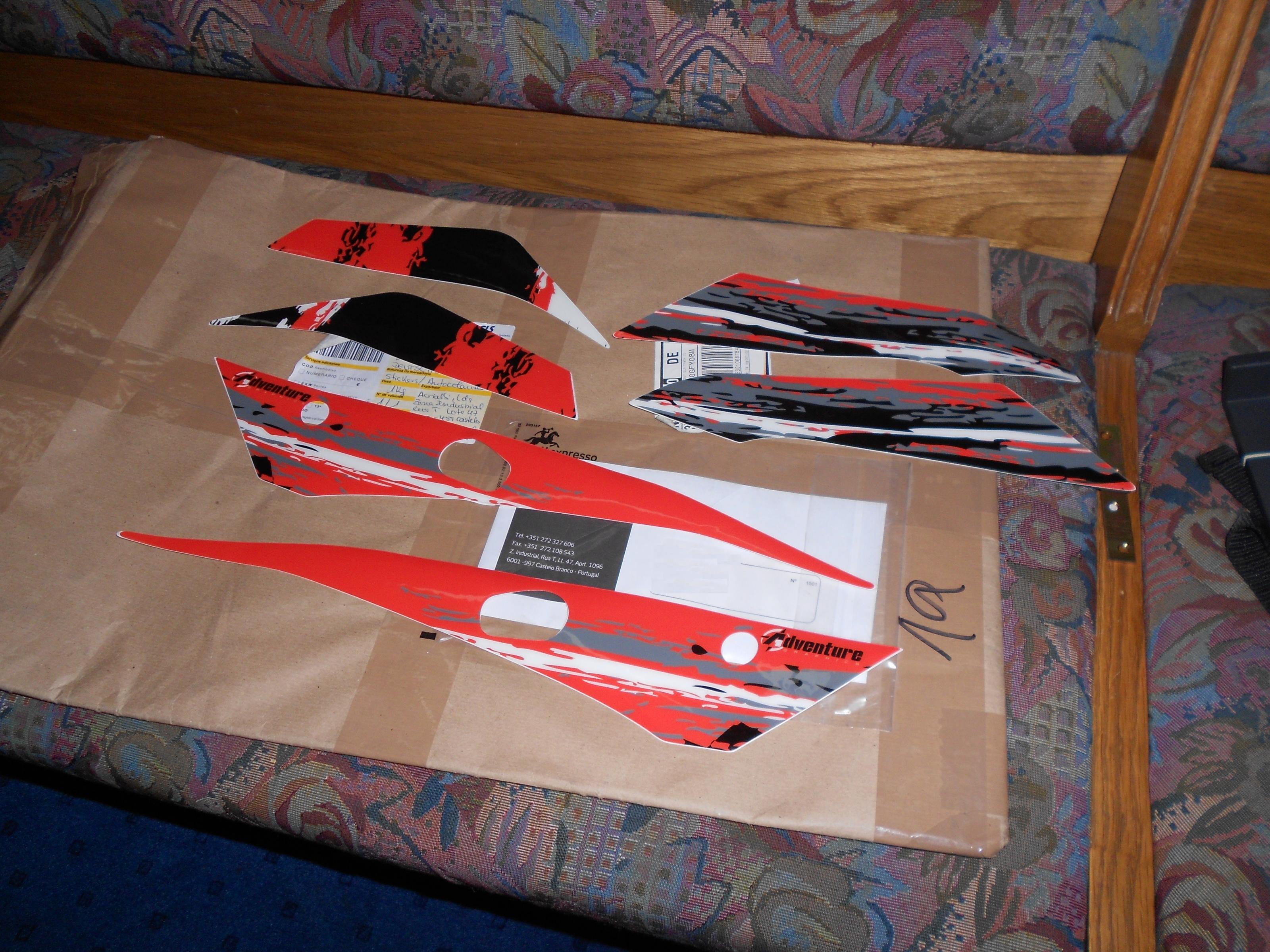

Aufkleber sind da, Moped noch nicht...
Die Aufkleber sind sehr dick, ich hoffe die kleben auch vernünftig. Aber bisher gibt es ja nur positive Meinungen hier! Habt ihr alle nass (mit Spüli Lösung) verklebt? Laut der englischen Beschreibung auf der Rückseite der Verpackung soll man die Aufkleber ja trocken verkleben!
Stefan
*Edit: Ich habe nochmal mit Olga Emails geschrieben. Sie empfiehlt die Aufkleber nicht nass zu verkleben. Die Aufkleber lassen sich laut Olga auch ohne Wasser neu positionieren. Wenn alles passt empfiehlt sie die Aufkleber ordentlich anzupressen (mit einem Rakel) und dann das Motorrad möglichst 48 Stunden nicht zu bewegen. Ich schau mir das am Wochenende mal in Ruhe an.*

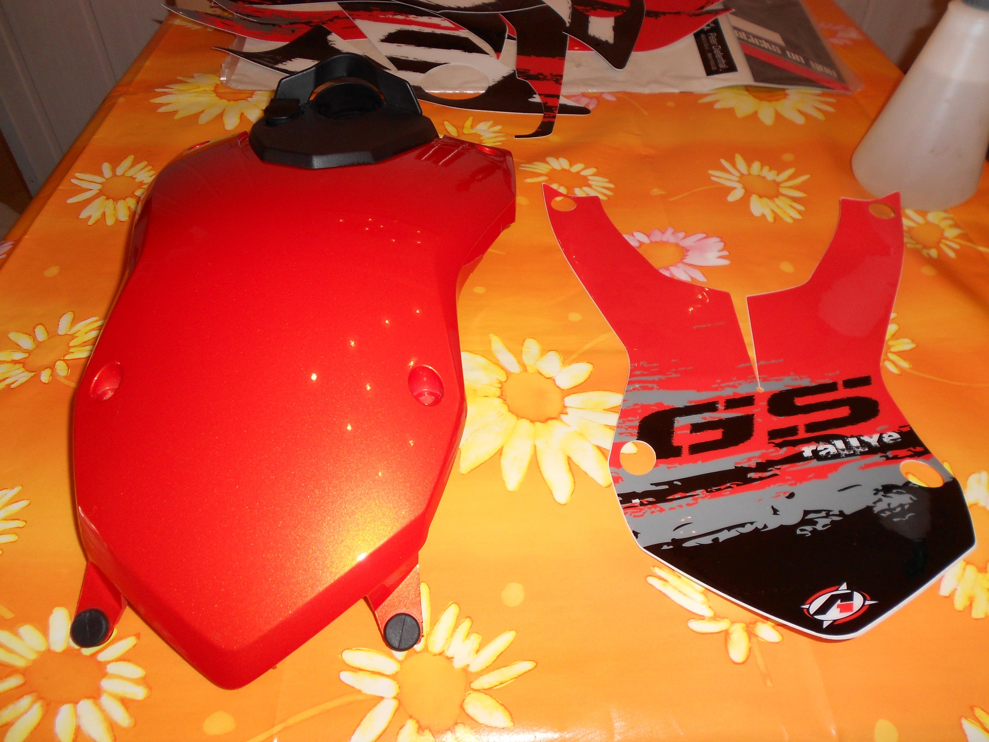

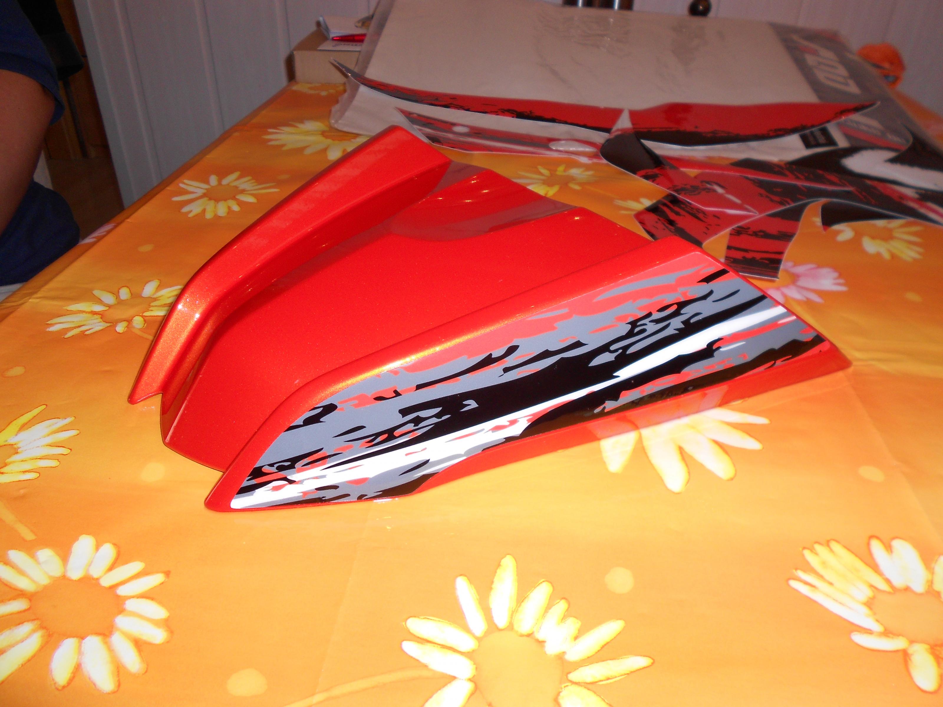

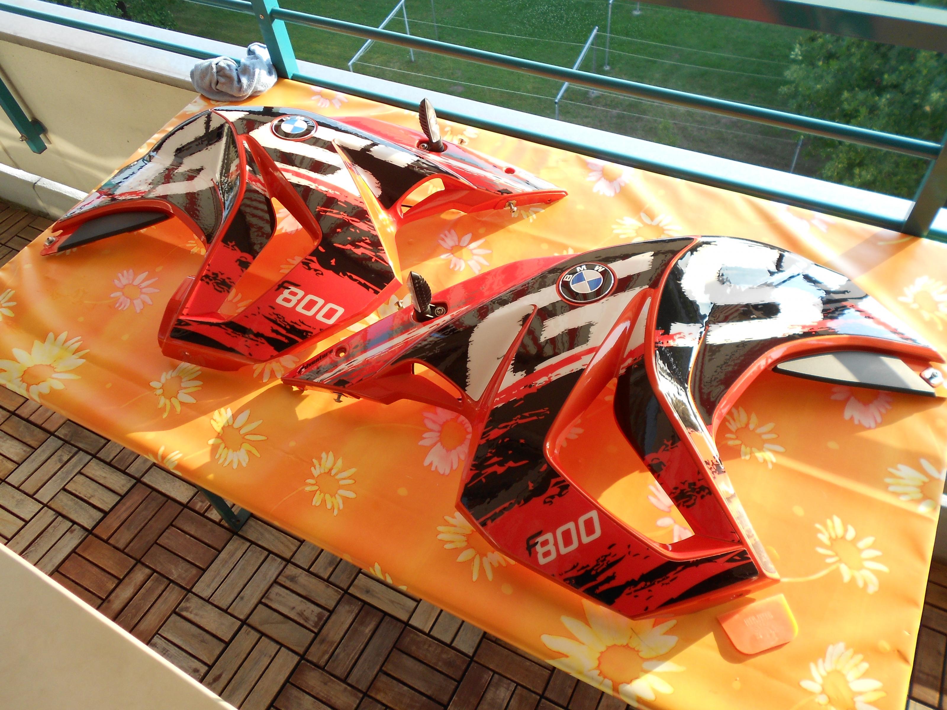

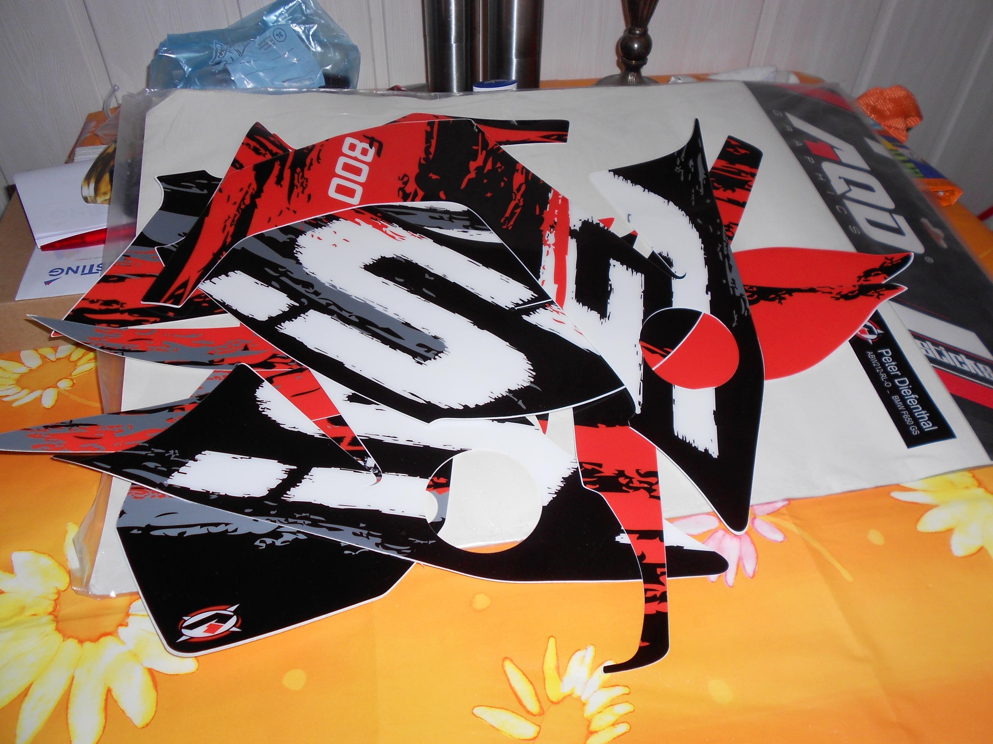

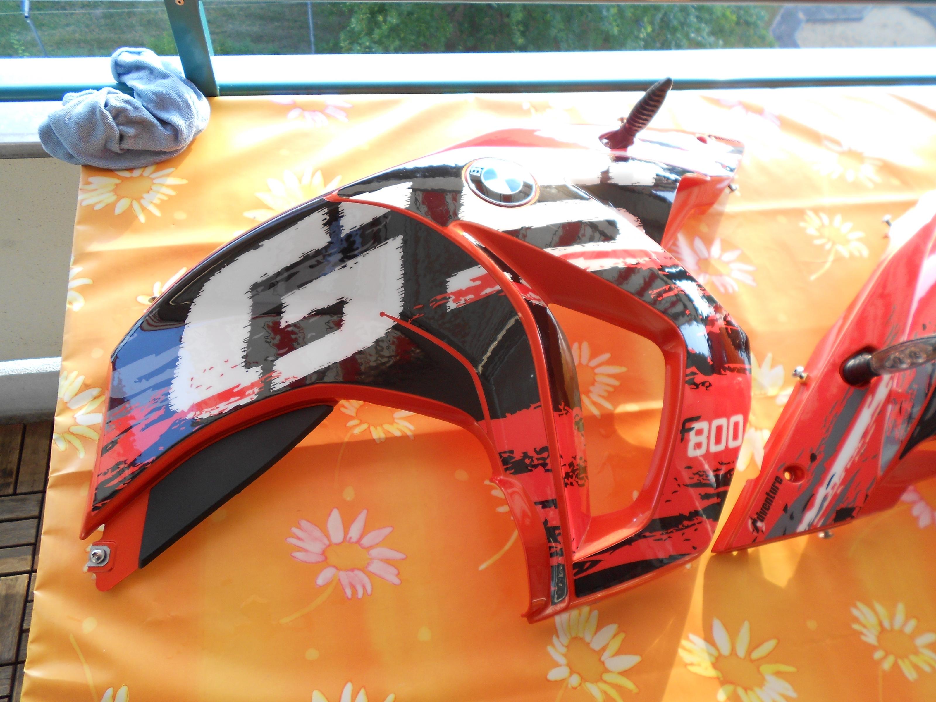

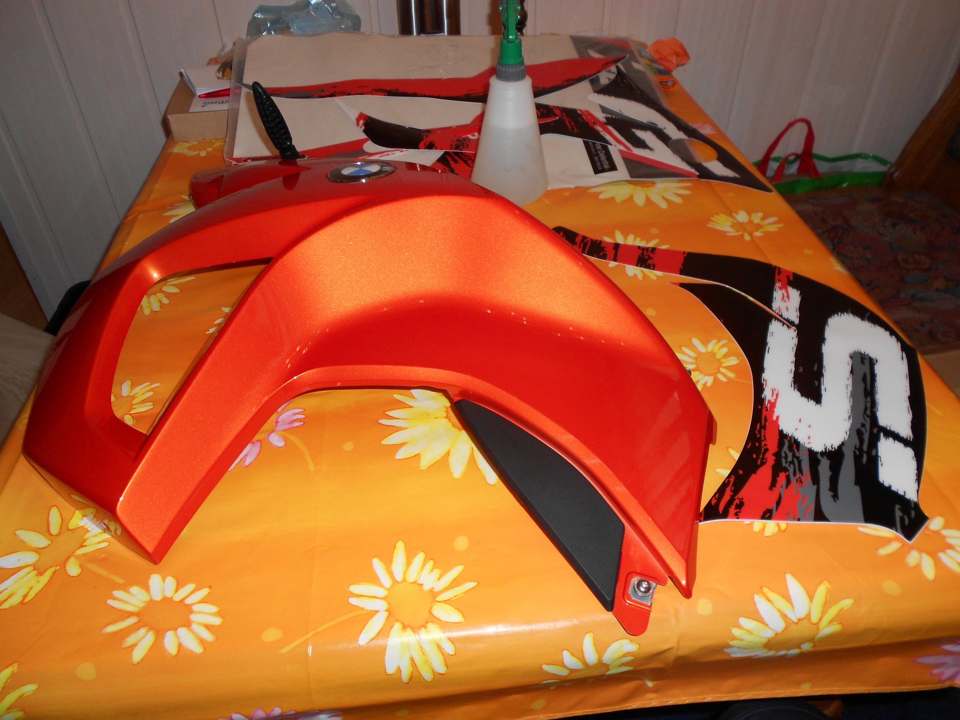

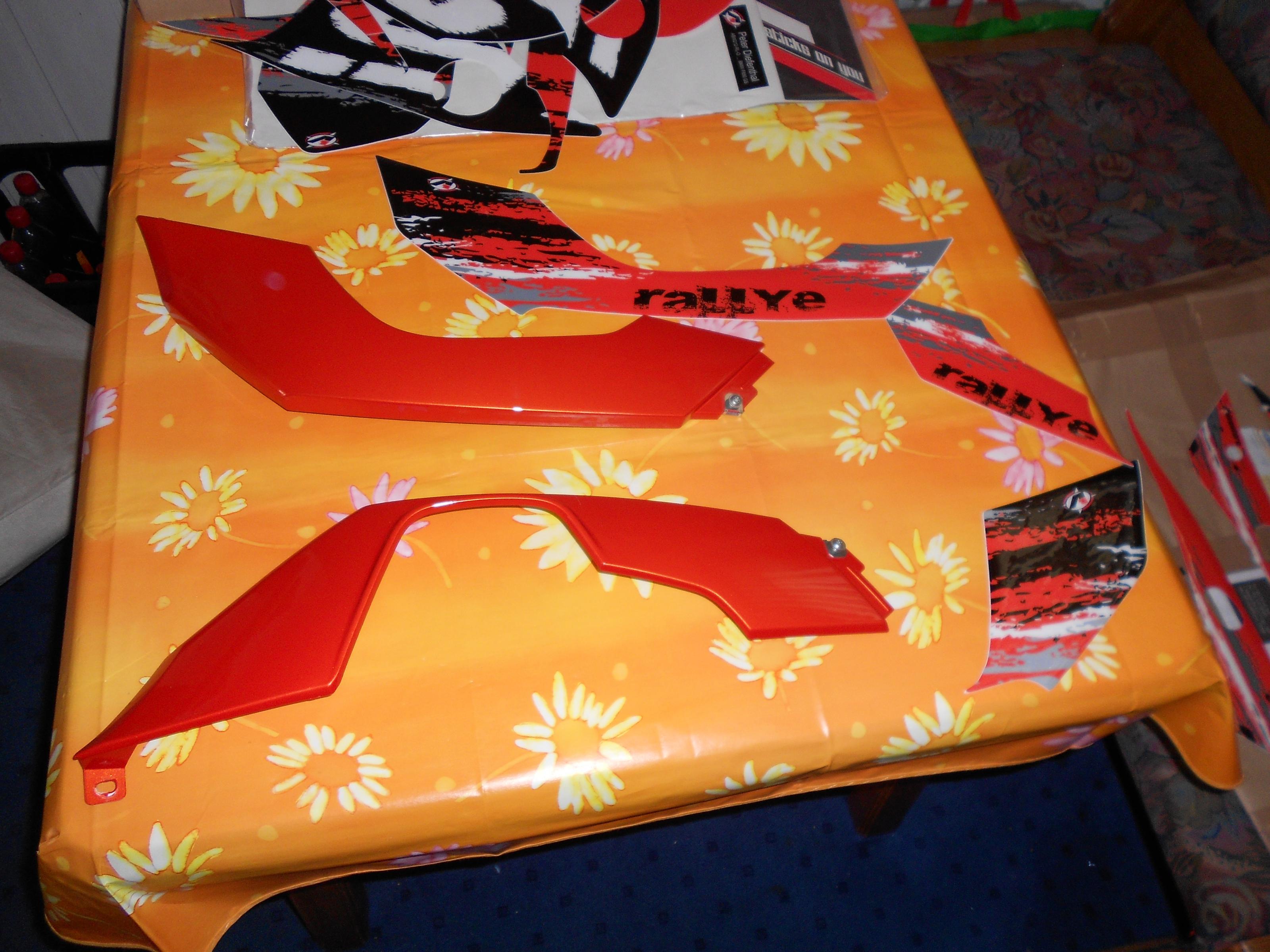

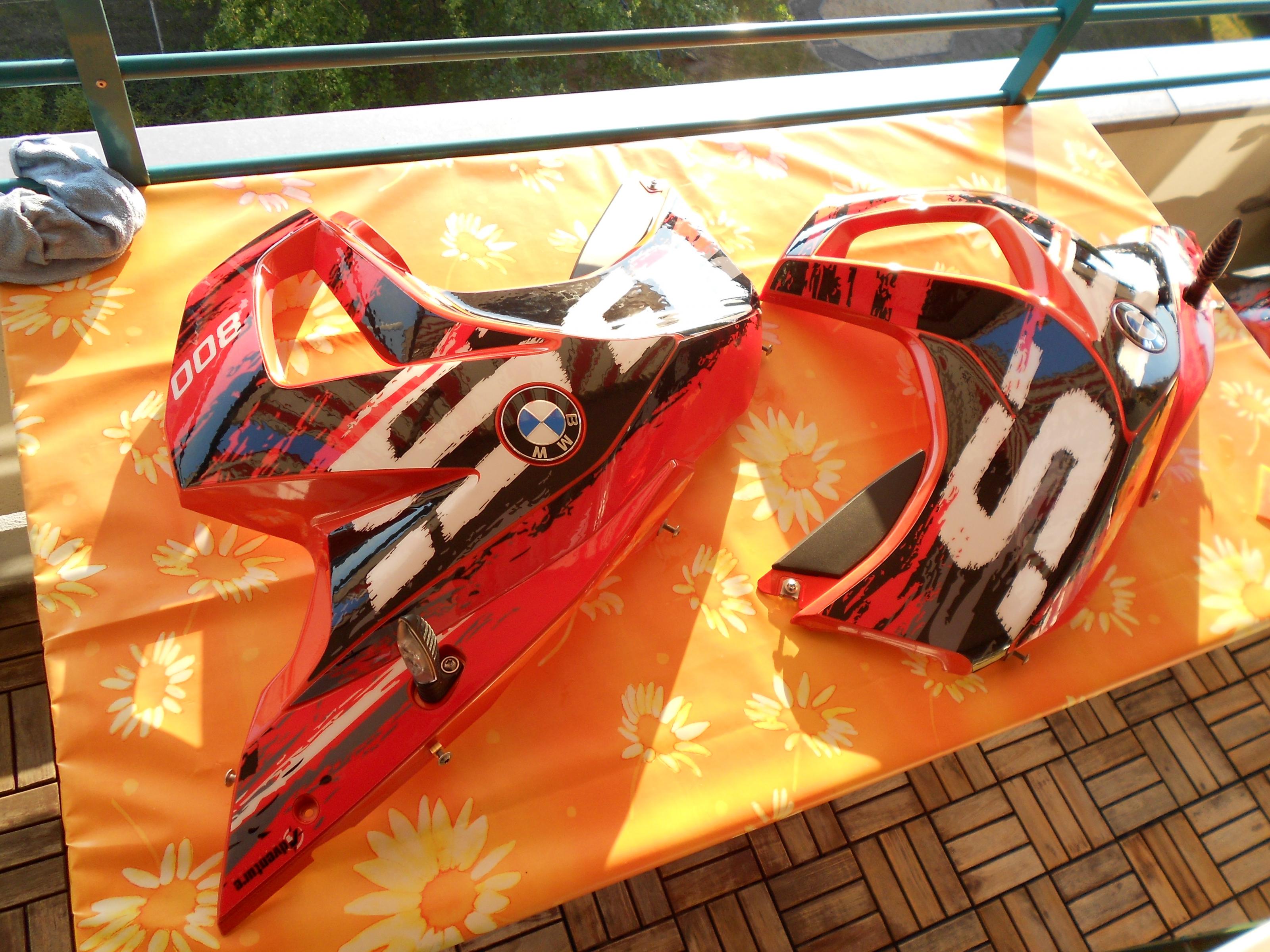

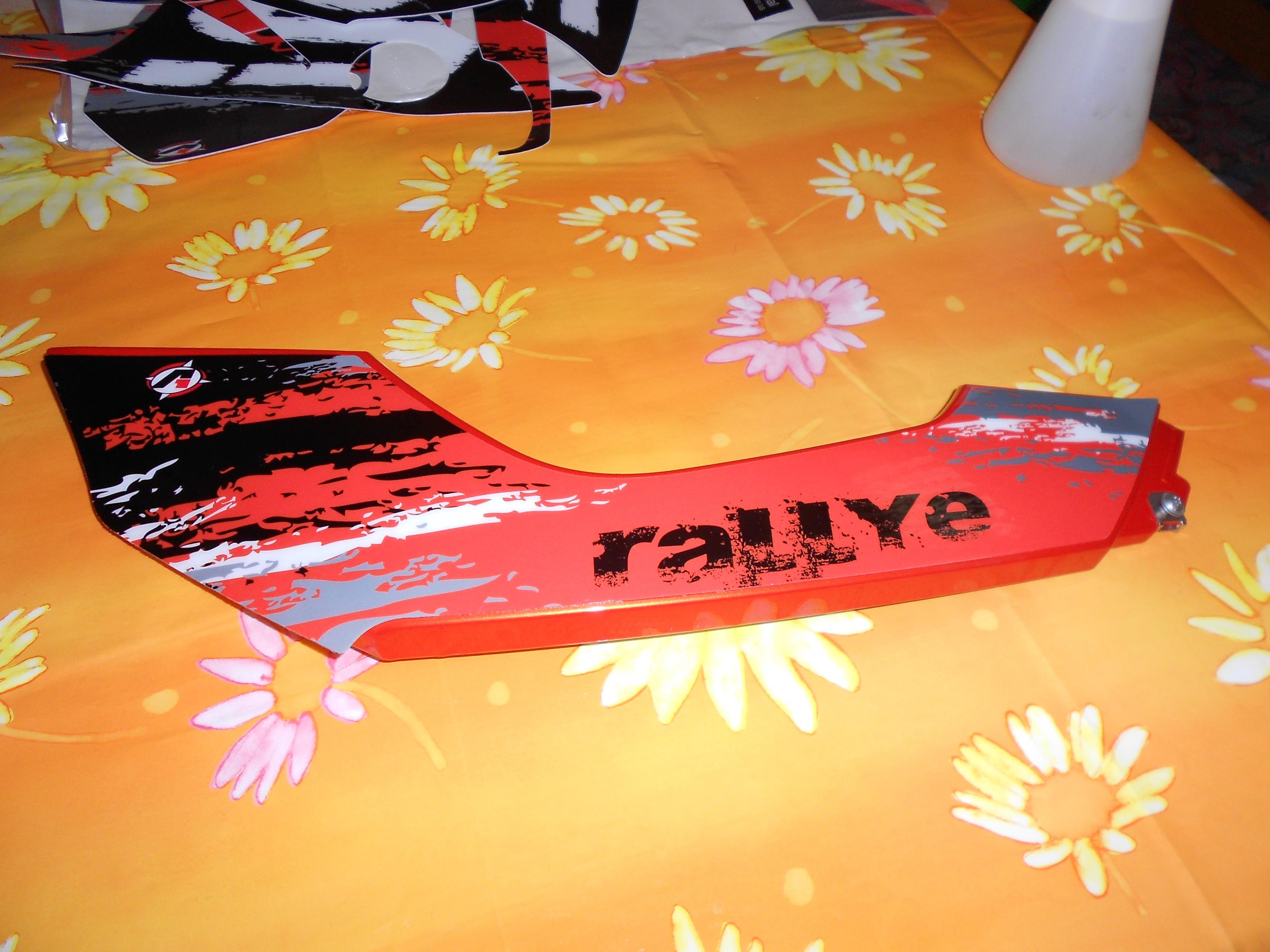

Habe fertig ...
... so jetzt muss nur noch alles schön trocken werden. Bis auf die Rundungen und Ecken ging alles recht zügig (Spüli sei Dank).
Gruss
Yvonne

Also die Mühe die Verkleidungen abzubauen wollte ich mir nicht machen! :)
Zeig doch mal wie es im Gesamtbild wirkt?
Ich werde das wohl am Wochenende in Angriff nehmen! Hast du die Teile vor dem Bekleben "entfettet"? Also mit Spiritus oder so? Oder nur gereinigt?

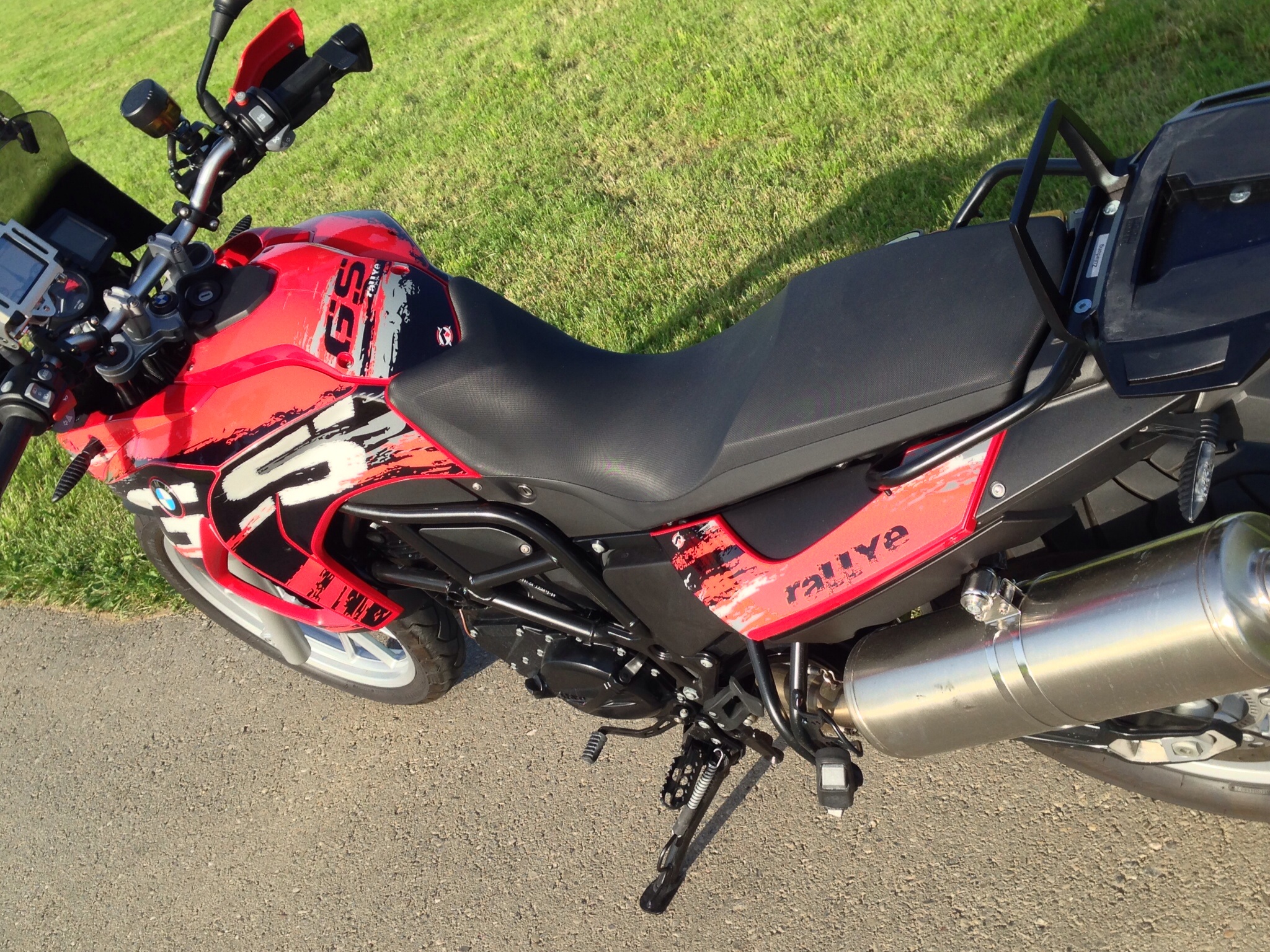

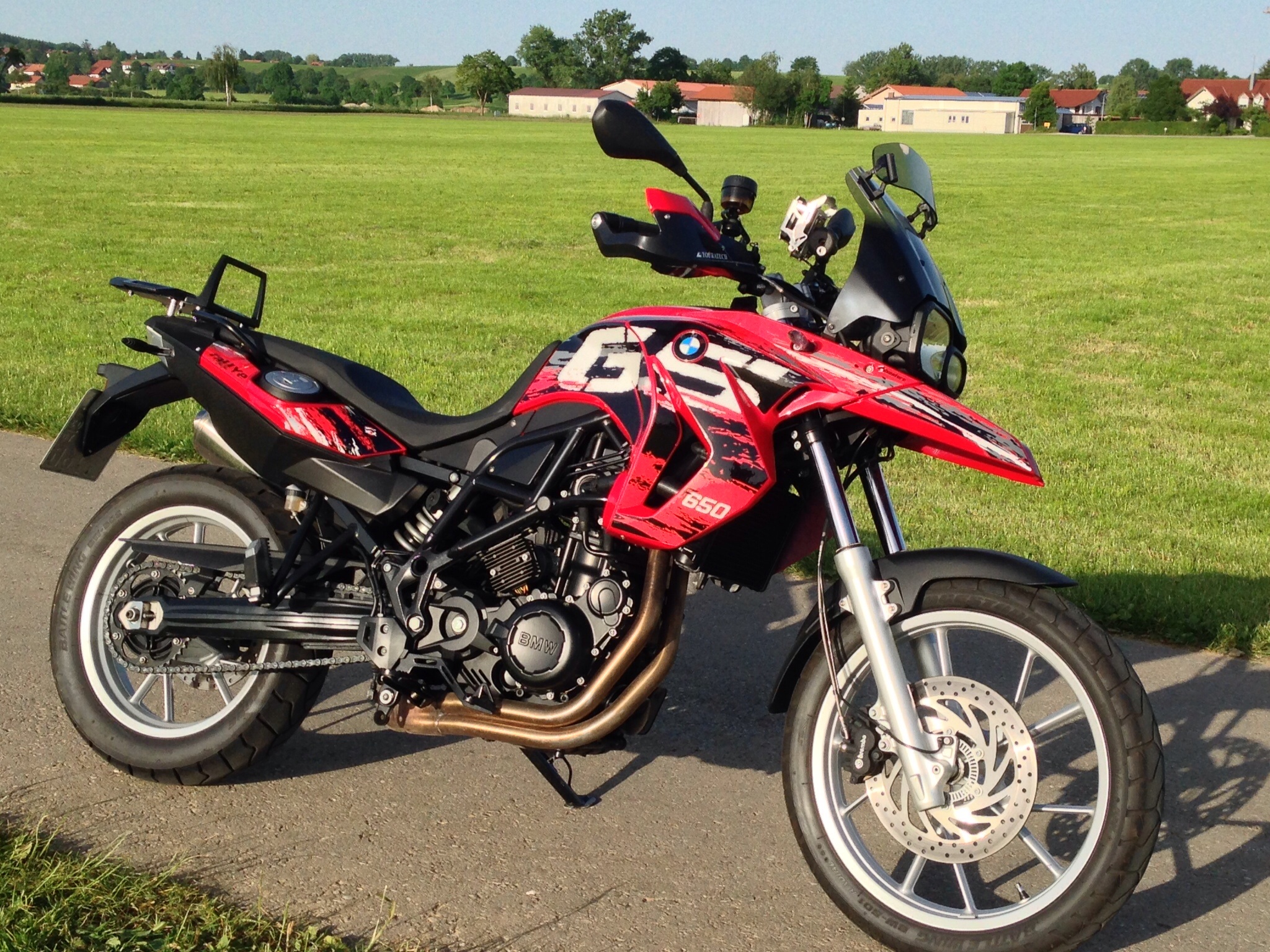

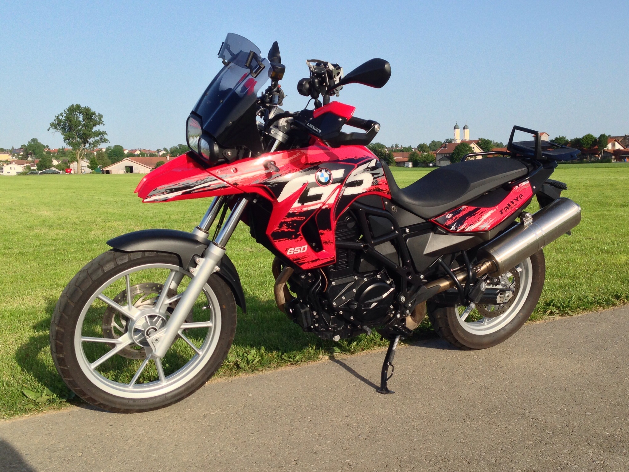

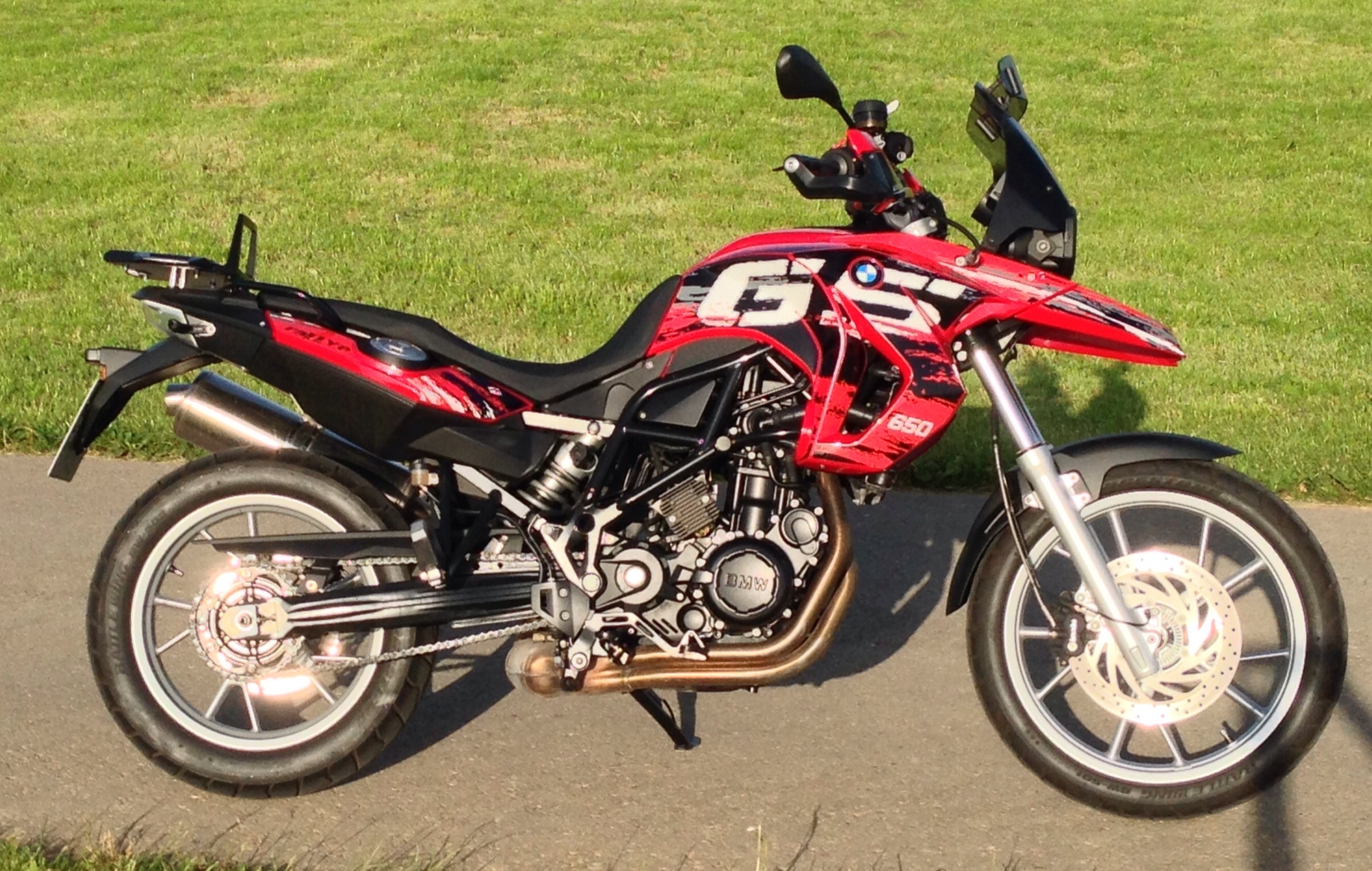

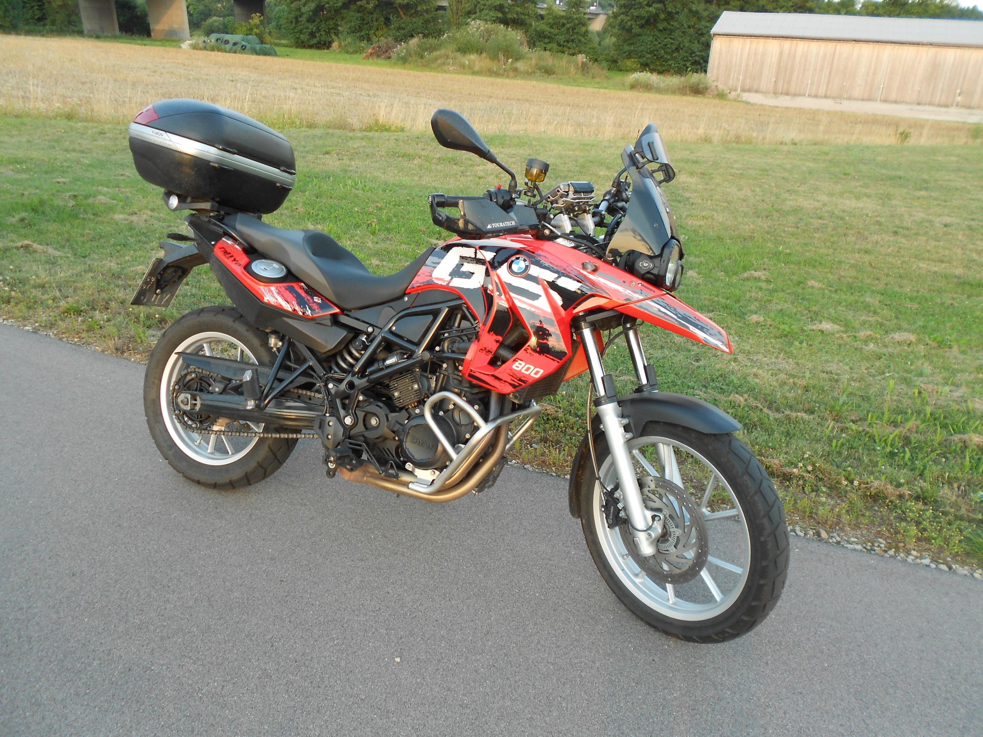

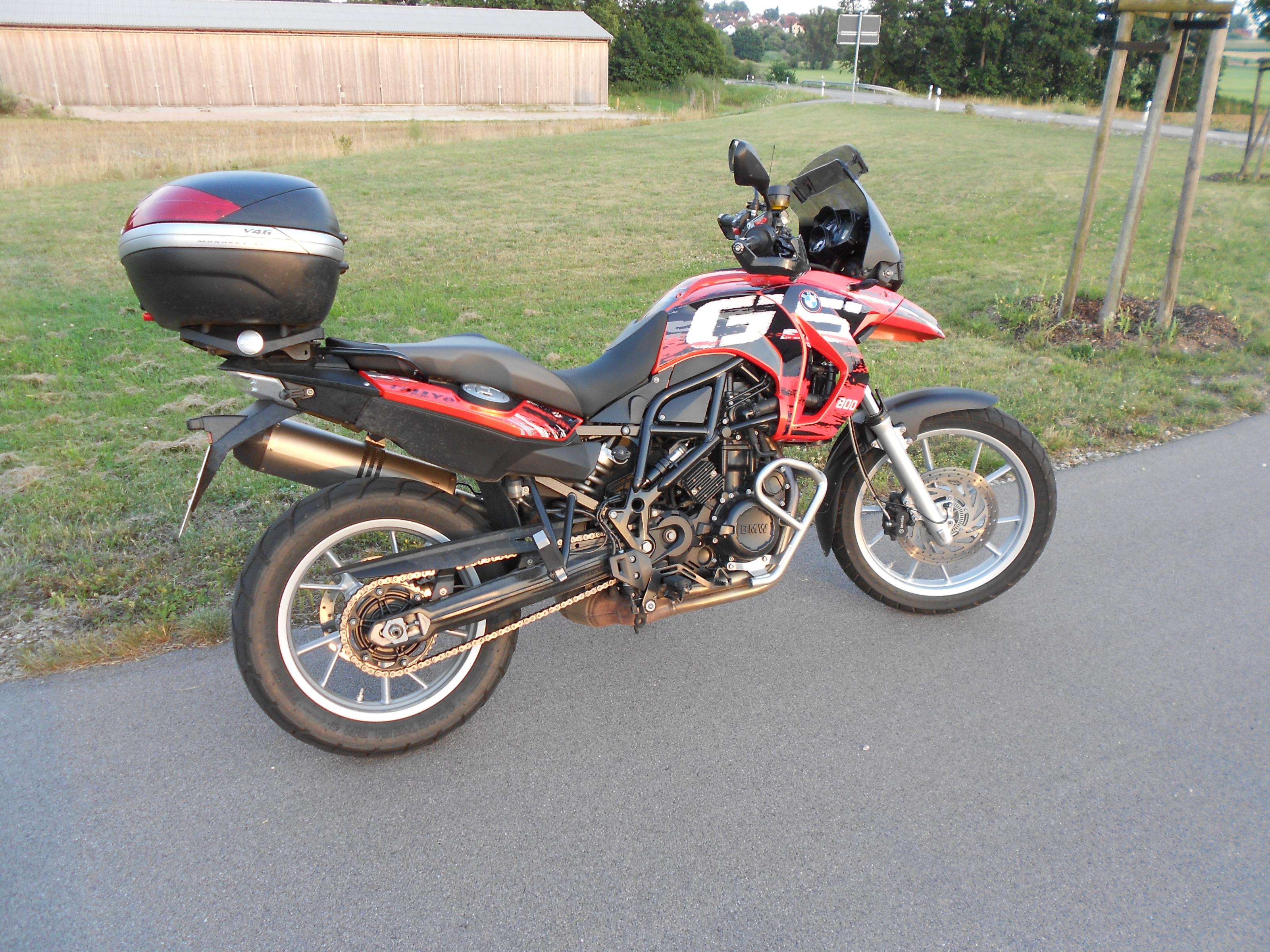

Ich habe unsere 650er im montierten Zustand beklebt, idealerweise bei hoher Außentemperatur (da sind die Aufkleber schön elastisch). Vorgereinigt (entfettet) habe ich die Lackflächen mit Glasreiniger (z.B. Sidolin).

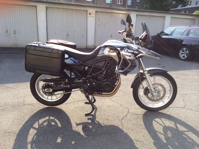

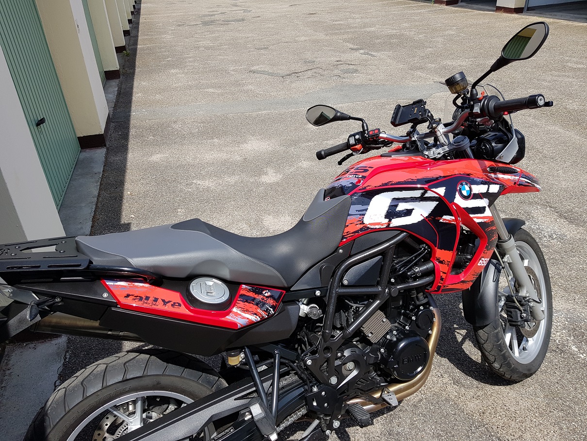

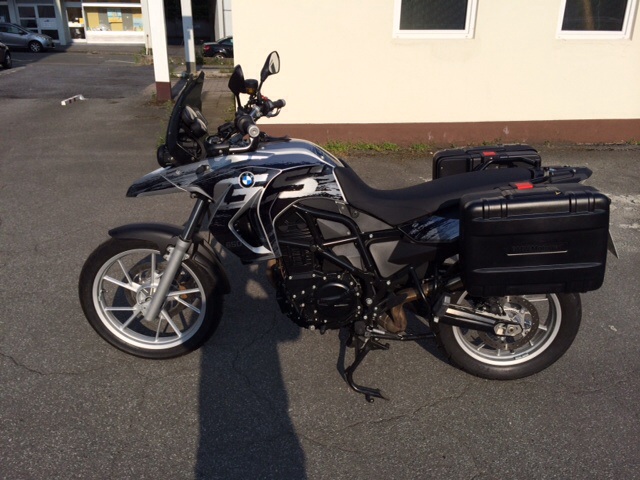

So,
heute wurde mein Moped geliefert und gleich beklebt.
Ich hab mit Wasser-Spüli-Lösung gearbeitet und bin recht zufrieden. An ein paar wenigen Stellen gab es Schwierigkeiten wegen der Rundungen, aber alles lässt sich irgendwie lösen. Die Aufkleber sind sehr passgenau! Mir gefällts, lässt das Motorrad irgendwie erwachsener wirken!

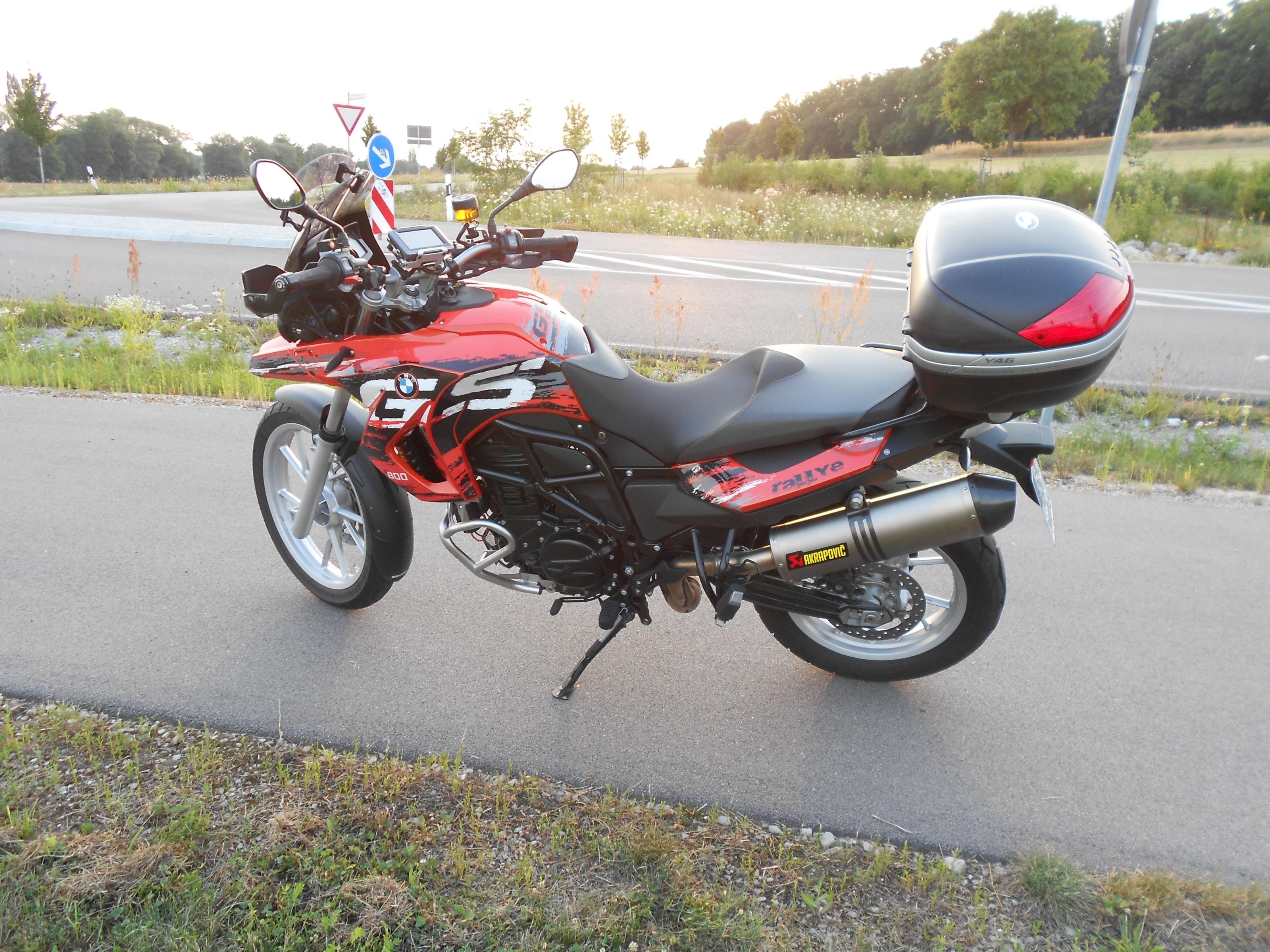

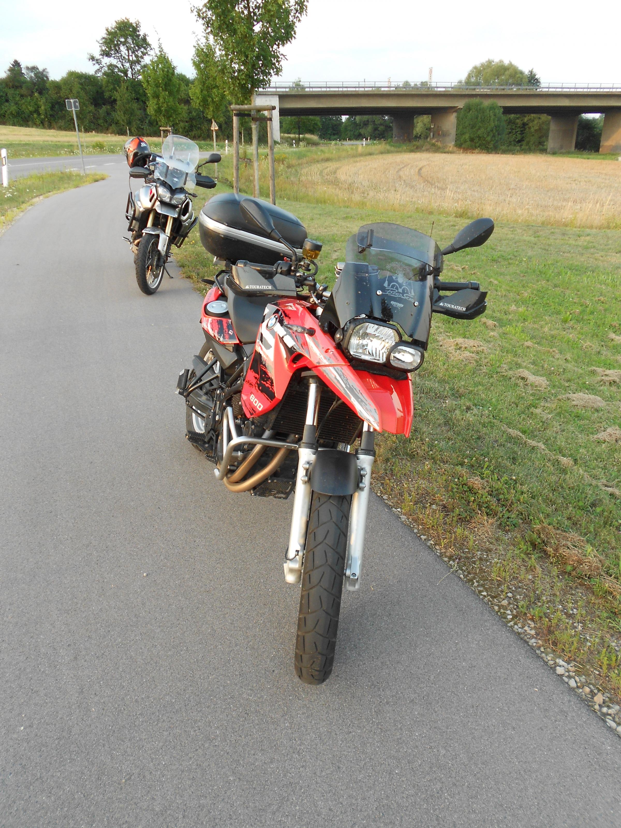

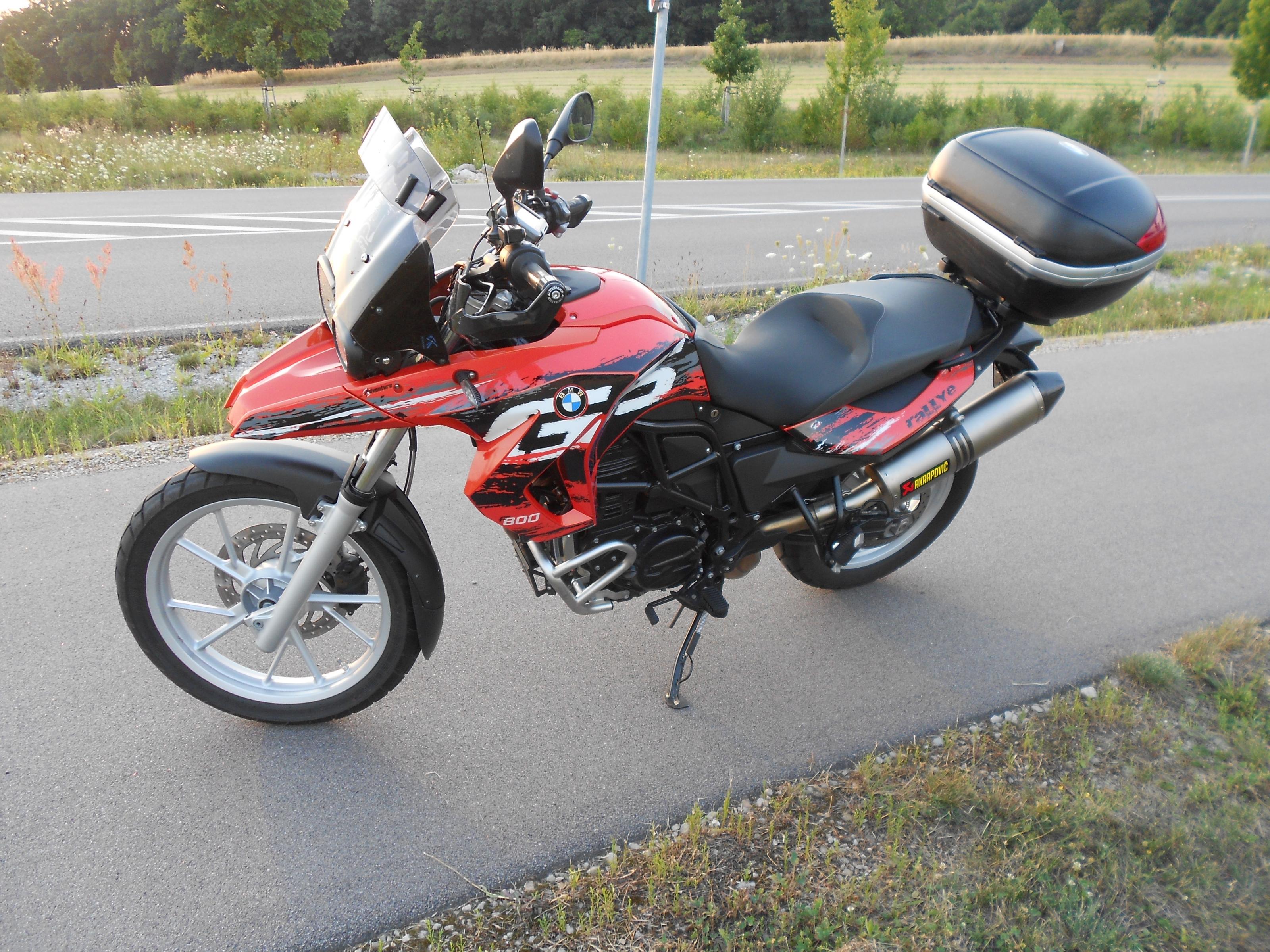

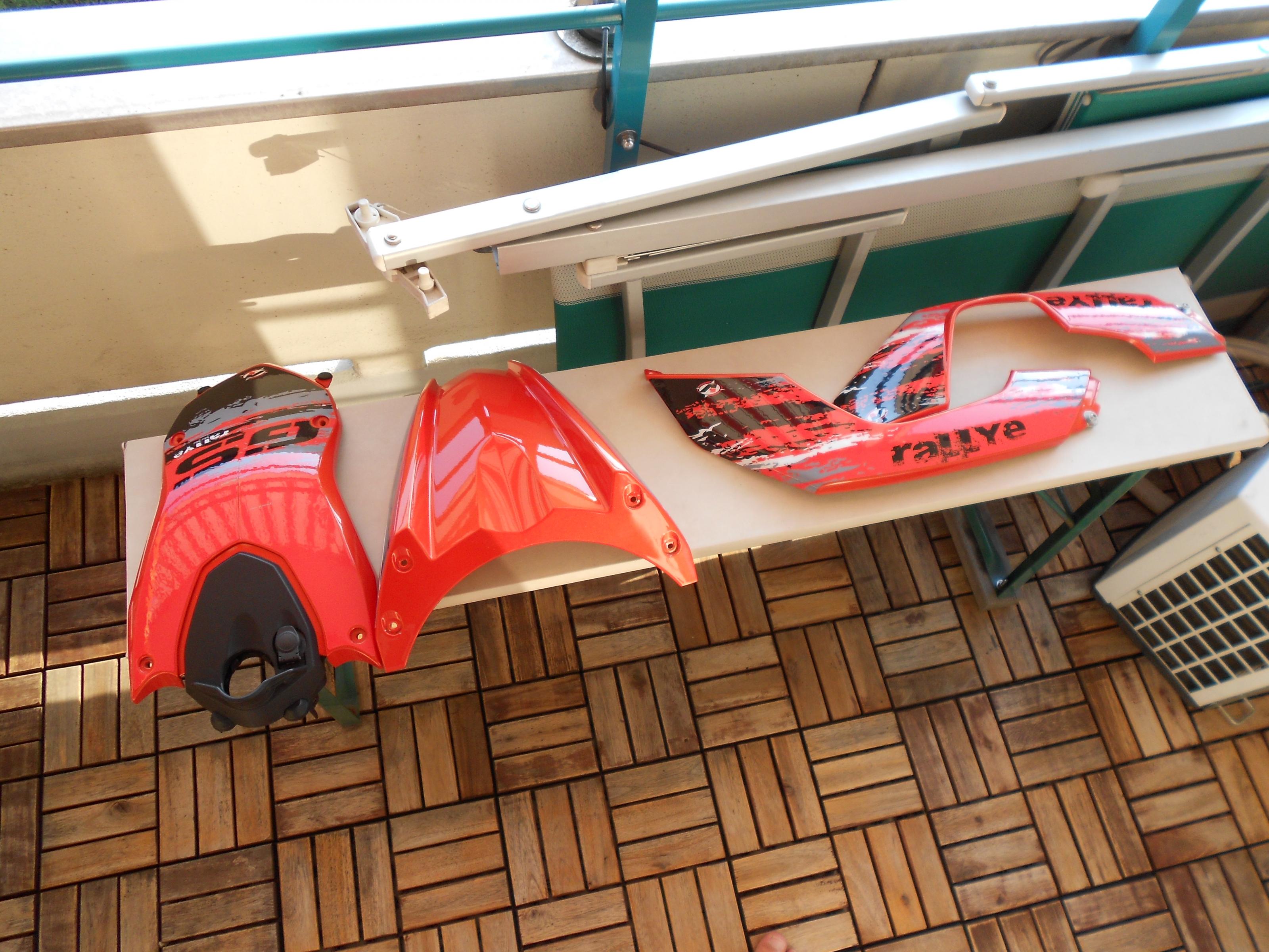

Jetzt ist alles wieder am Moped.
Die Teile Ab- und Anbauen ist kein großer Aufwand.
Schnabel 4 Schrauben, hintere Teile je 2 Schrauben, Mittelteil sind 6 Schrauben + Kabel Steckdose und die zwei Seitenteile sind mit je 4 Schrauben befestigt + der Stecker von den Blinkern.
Gereinigt habe ich die Teile mit normalem Spülmittel, jetzt sind die Teile auch von innen mal wieder gereinigt worden ;).
In Natura schaut es noch viel besser aus.

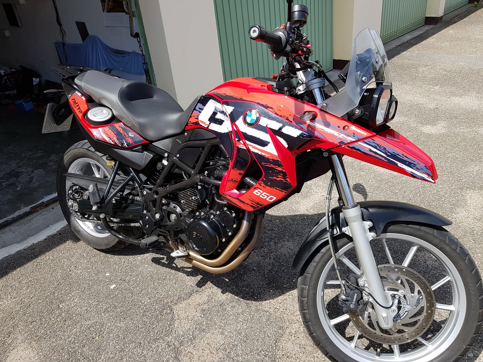

Hallo Zusammen,
ein kleines update zum Thema. Nach nun fast 5 Jahren nach dem letzten Post, "Olga" liefert noch immer Dekorsätze in top Qualität und Passgenauigkeit. :-)

Sieht schick aus. Hast du mal einen Link? Der von #1 funktioniert nicht mehr.

Und auch von mir ein Update: Auch nach 5 Jahren sind die Dekoraufkleber immer noch top und sehen aus wie am ersten Tag.
