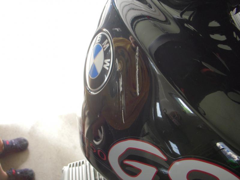

Diskutiere Delle im Tank! im R 1150 GS und R 1150 GS Adventure Forum im Bereich Motorrad Modelle; Hallo Forumsgemeinde! Ich brauche dringend eure Meinung! Kann man diese Delle herausziehen oder brauch ich ein neuen Tank? Wisst ihr was ein...

Der Beulendoktot kann da auch nur großflächig rausdrücken, danach must du zum Lackierer.
Wirst du nicht dran vorbei kommen.

.....ja das mit dem Lackieren ist mir dann schon klar, aber meinst du man bekommt die Delle komplett wieder rausgedrückt? Wie ist die Qualität solcher Dellendoktoren?

Ob der Beulendoctor da überhaupt von innen dran kommt?:confused:
Ohne Spachteln wird da auch der Lackierer nicht auskommen.
Macht aber nix-hatte ich auch schon.
Hat man hinterher nix mehr von gesehen.:)
Brauch er nicht, das wird von aussen gezogen (Werkzeug klebt man heute an) :) - aber ohne spachteln & lacken wird´s net gehen. :(

Beulendoktor ca. EUR 70,-- plus Lackierung ca. EUR 200,--, plus Aufkleber/Embleme ca. EUR 40,--. Da könnte man überlegen, ob man sich nicht einen farblich passenden gebrauchten Tank aus der Bucht holt.
Kannst es mal beim Lackdoktor (http://www.derlackdoktor.de) in Deiner Nähe inspizieren und schätzen lassen. Bin mir nicht sicher, ob der Tank für das von Finn vorgeschlagene Prinzip nicht zu starr ist (Prinzip ist normalerweise auf dünne Autobleche ausgelegt) - der Lackdoktor kann Dir dazu aber Auskunft geben (natürlich muß er die Mühle dazu persönlich in Augenschein nehmen).
Einen neuen Tank braucht es aber nicht. Etwas ausdellen geht sicherlich und der Rest wird gespachtelt/gefüllt und geschliffen. Nach dem Lackieren sieht man nichts mehr.

Hi
Wenn es mit Kleben nicht geht macht man es eben nach alter Väter Sitte: Der Zugbolzen wird punktgeschweisst.
Aber ein Karosseriebetrieb /Beulenmann kann das viel schneller beantworten und spekuliert nicht.

ich danke euch allen mal für eure Antworten! Jetzt werd ich die Gunst der Stunde nutzen und den Tank mit einen gelben Schriftzug bekleben!
Dann hat der Steinschlag auch noch was gutes:)!

Vom Punktschweißen und ziehen wurde mir letzes Jahr abgeraten, da der Tank doppelwandig ist und es dann zwischen den Wänden rosten soll/tut.
von iknnen rausdrücken geht aufgrund der Tankform und der Doppelwandung auch nicht.
Es hat nur aufspachtenln und lackieren geholfen.
Wer hat Dir den diesen Bären aufgebunden?:eek::eek:
Der Tank das ist tiefgezogenes Blech wie das doppelwandig gehen soll womöglich mit Abstandshalter, das soll mir mal einer erklären!
Ganz ehrlich ich sitz immer noch hier und Lach mir nen Specht mitsamt Baum, Sorry aber ich kann nicht anders!
Aber zurück zum Thema,woher ich das weiß, es ist ganz einfach, ich habe einen Unfalltank bekommen, diesen aufgeflext und in Anlehnung an den Adventuretank vergrößert mittel handgetriebener Blechschalen.
Nur das mein Tank jetzt 32 Liter fasst und nicht nur 30 Liter!
Also nochmals der Tipp mit dem Spengler (Karosseriebauer) oder dem Dellendoktor ist schon richtig, vorbeifahren nachfragen was es kostet, vielleicht hat er sogar einen Bekannten der das dann speziell bei Tanks macht.
Ist das Blech jedoch geknickt, wir es wohl mit dem drücken nichts werden, da müssen dann wirklich scharfe Geschütze aufgefahren werden, sprich Bolzen aufschweißen und ziehen, dann schleifen spachteln lackieren!
Aber lass Dich erst mal nicht irre machen, das wird schon wieder!

Ich habe die Benzinpumpe ausgebaut und meine Beule mit einem Kunststoffhämmerchen dem ich den Stiel gekürzt habe mit kleinen Schlägen wieder im Form gebracht:rolleyes:
Das geht und spart die Kohle für den Dellendoc:cool:
