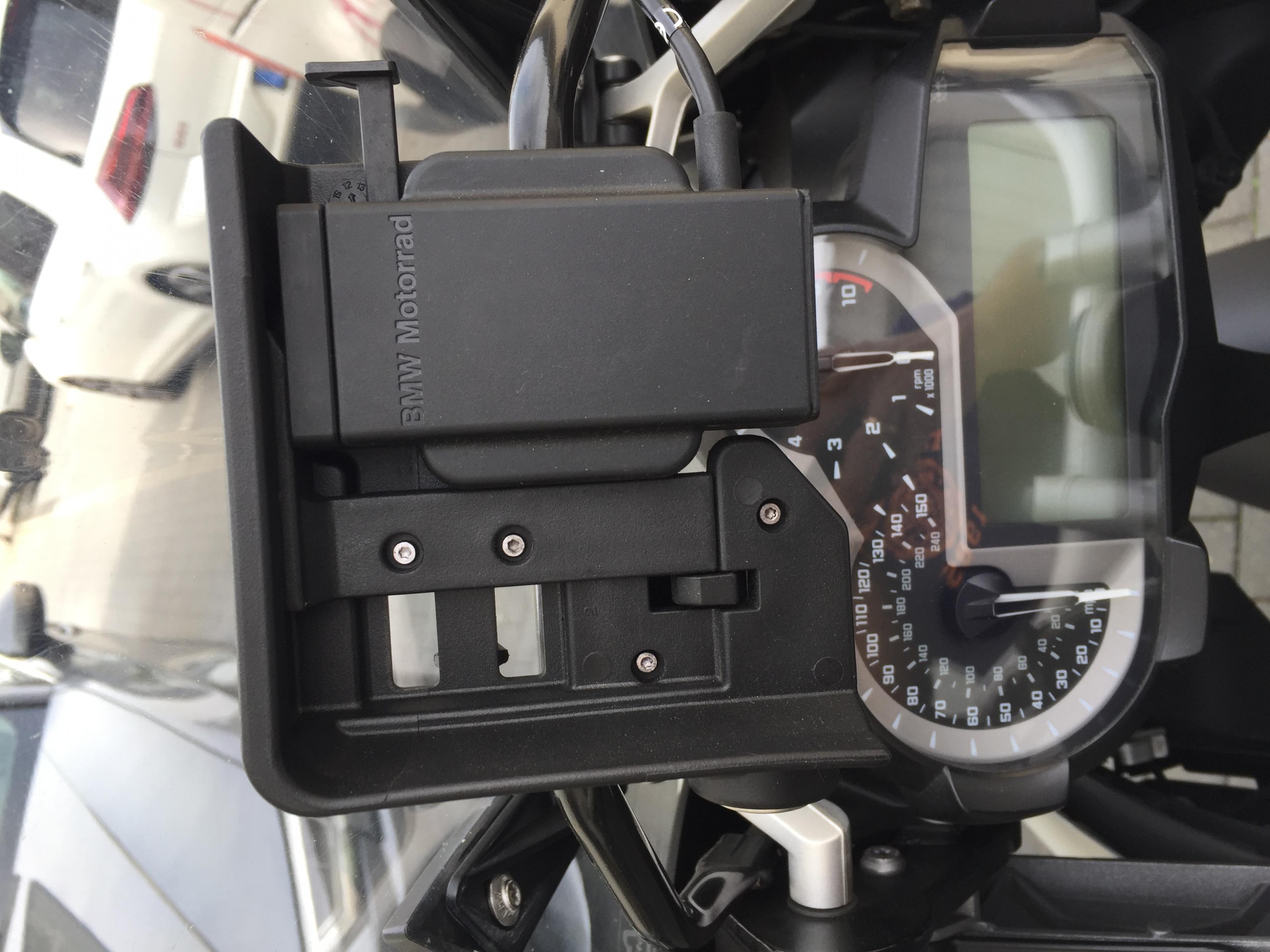

Hier mal das Bild von Feind!

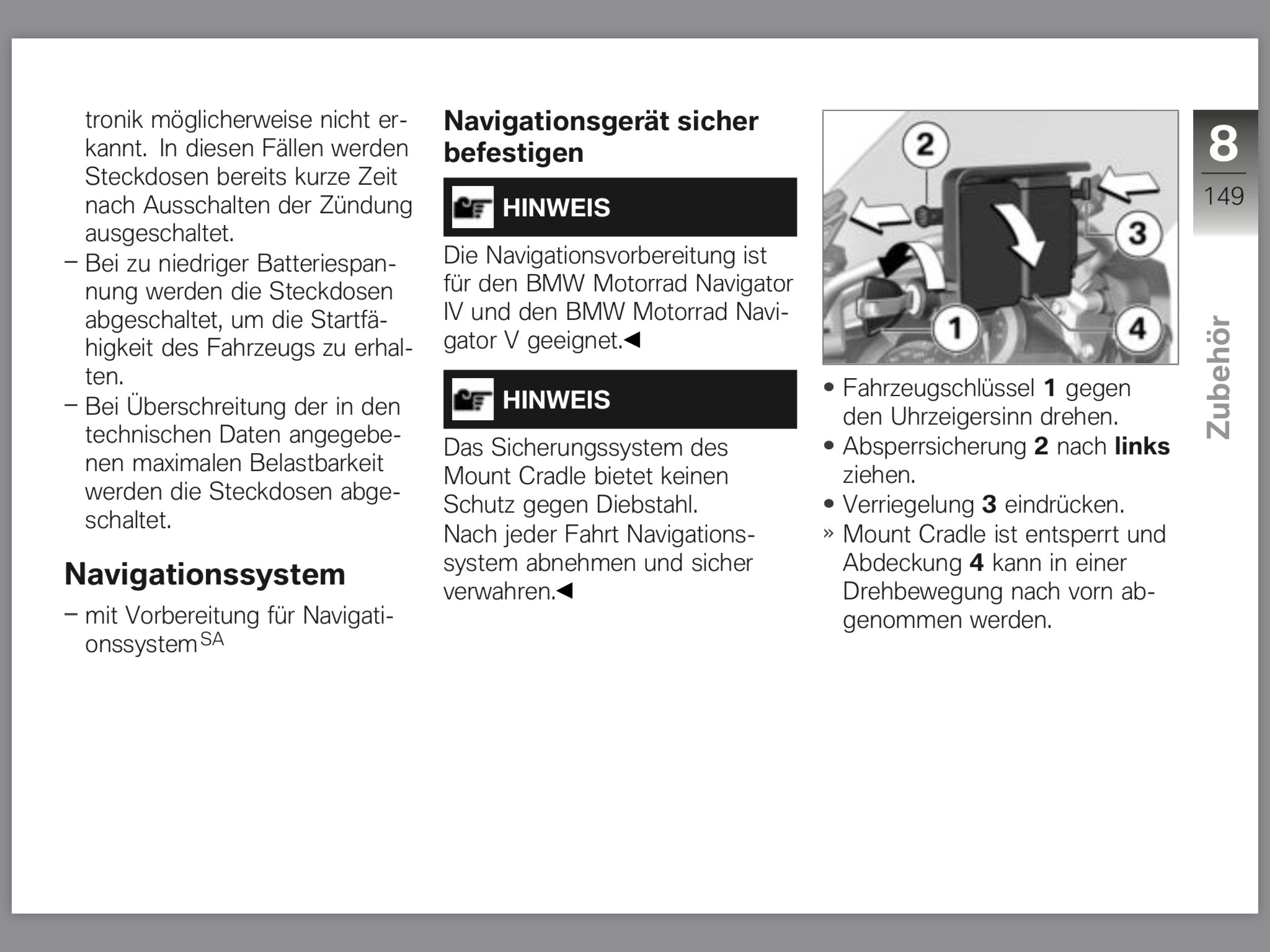

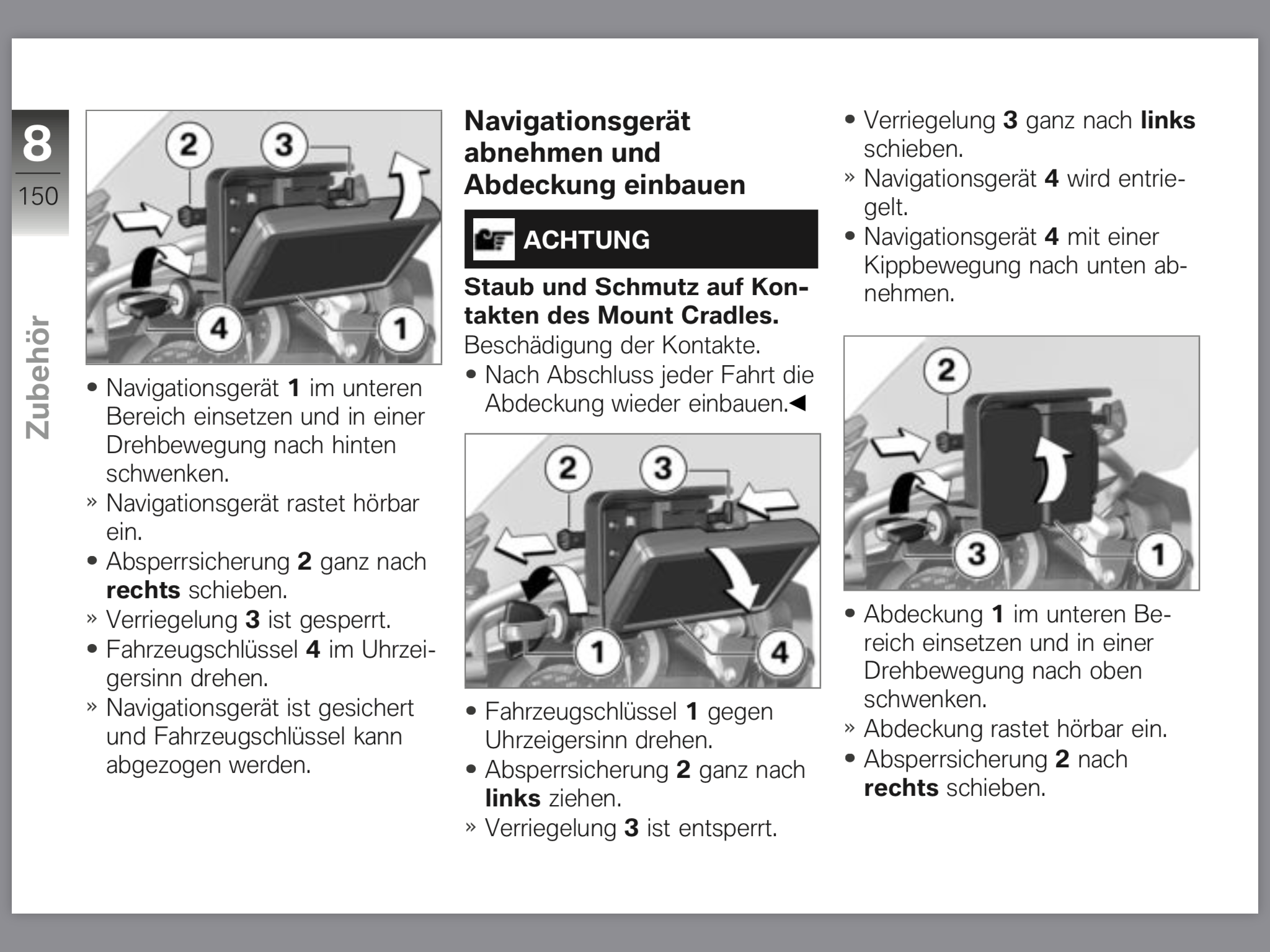

Dann versuchs mal mit Kapitel 8 „Zubehör“, bei mir Seite 149 „Navigationsgerät sicher befestigen“

wie bereits von den Anderen beschrieben, ist es eigentlich ganz einfach (ich hatte auch zuerst meine Not damit):
1. Schlüssel ins Craddle reinstecken
2. Schlüssel um 90 Grad nach vorne drehen (geht nur so rum)
3. Den Bolzen links hinter dem Craddle nach links ziehen
4. Den Bolzen rechts hinter dem Craddle nach links drücken, schon fällt die Abdeckung raus
Einbau genau anders rum:
1. Navi zuerst unten einsetzen, dann oben reindrücken (es klickt etwas)
2. Den Bolzen rechts hinter dem Craddle nach rechts ziehen
3. Den Bolzen links hinter dem Craddle nach rechts drücken (daran merkst Du, ob das das Navi richtig drin ist, wenn nicht,
kann man den Bolzen nicht nach rechts schieben)
4. Schlüssel um 90 Grad nach hinten drehen, fertig!

Hab es hinbekommen! Habe den hinteren Hebel nicht gesehen... oh Mann....
