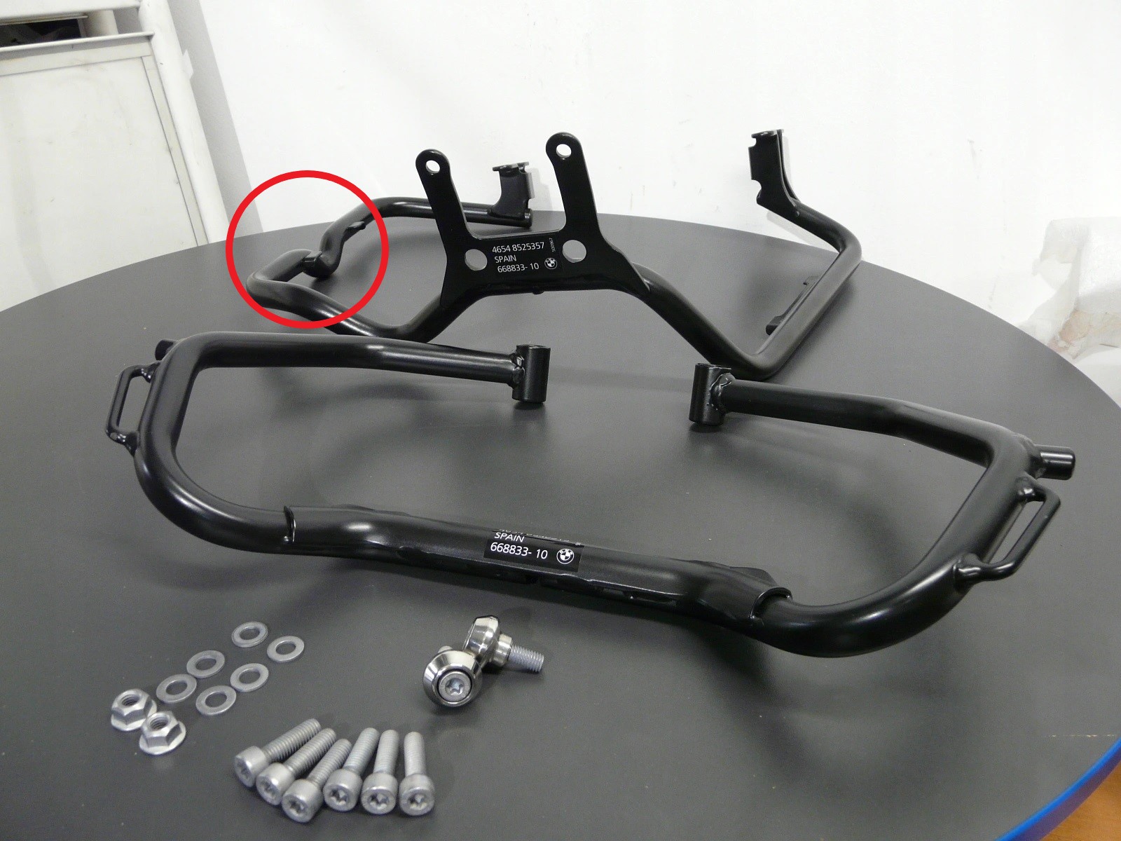

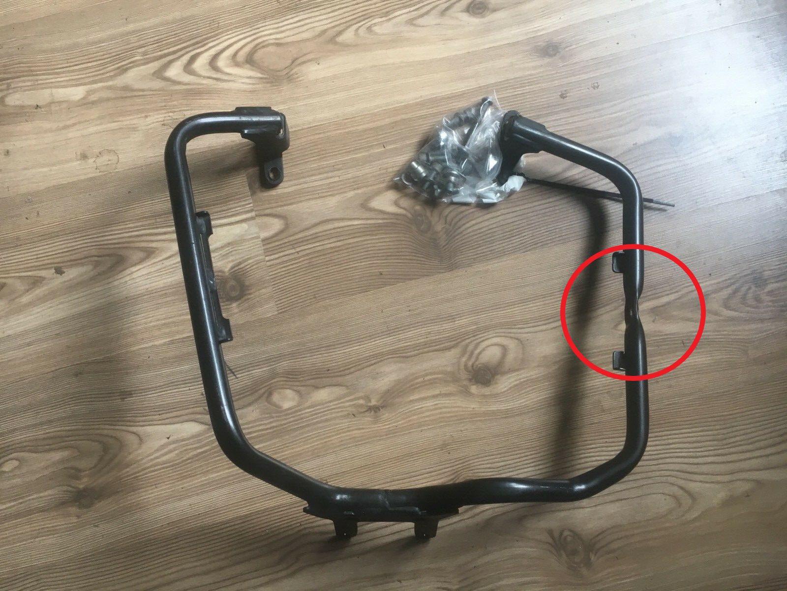

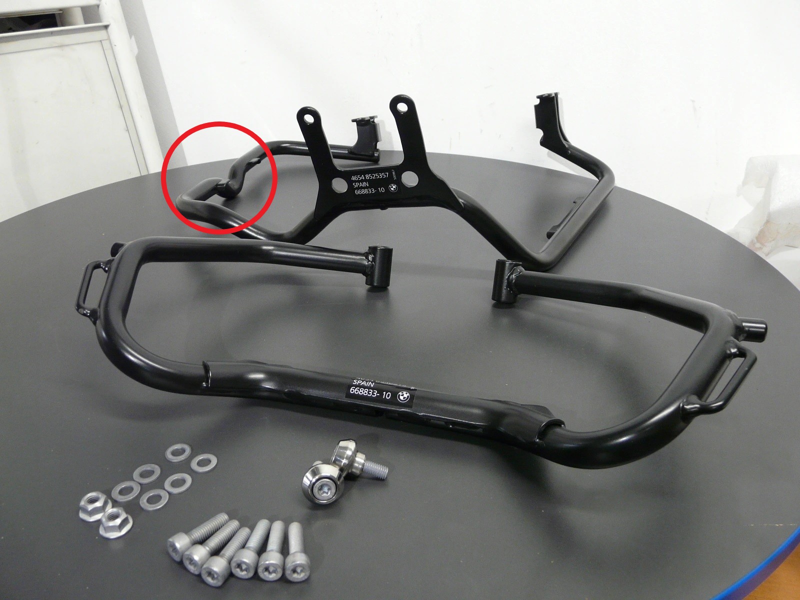

Ja ... Schraube ging durch den Träger / bis Modelljahr 2011, gefolgt von einem Verbindungselement
Alles in der Montageanleitung beschrieben - beide Varianten
Gast-55299
Beim Abbau von Variante Eins / 2011 ... muss die Schraube zum Auspuff durch eine kürzere Version ersetzt werden.
War früher die Schraube Bestandteil des Halters ist es jetzt nunmehr dem Auspuff zugehörig

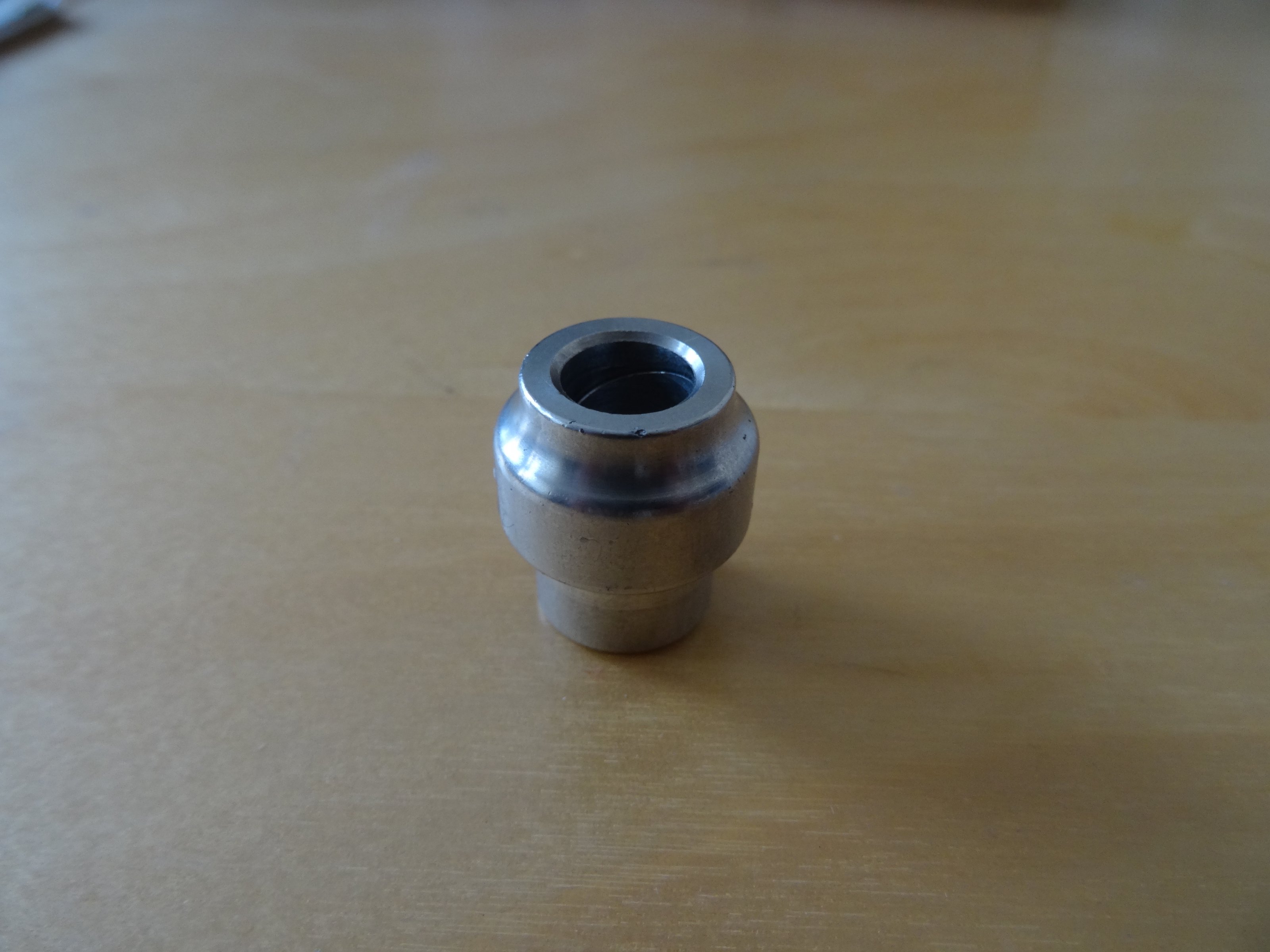

Wichtig: Alle abgebauten Schrauben und losen Teile gehören zum Lieferumfang des alten Variohalters - im Besonderen das Verbindungsstück (E) vom Träger zum Auspuff

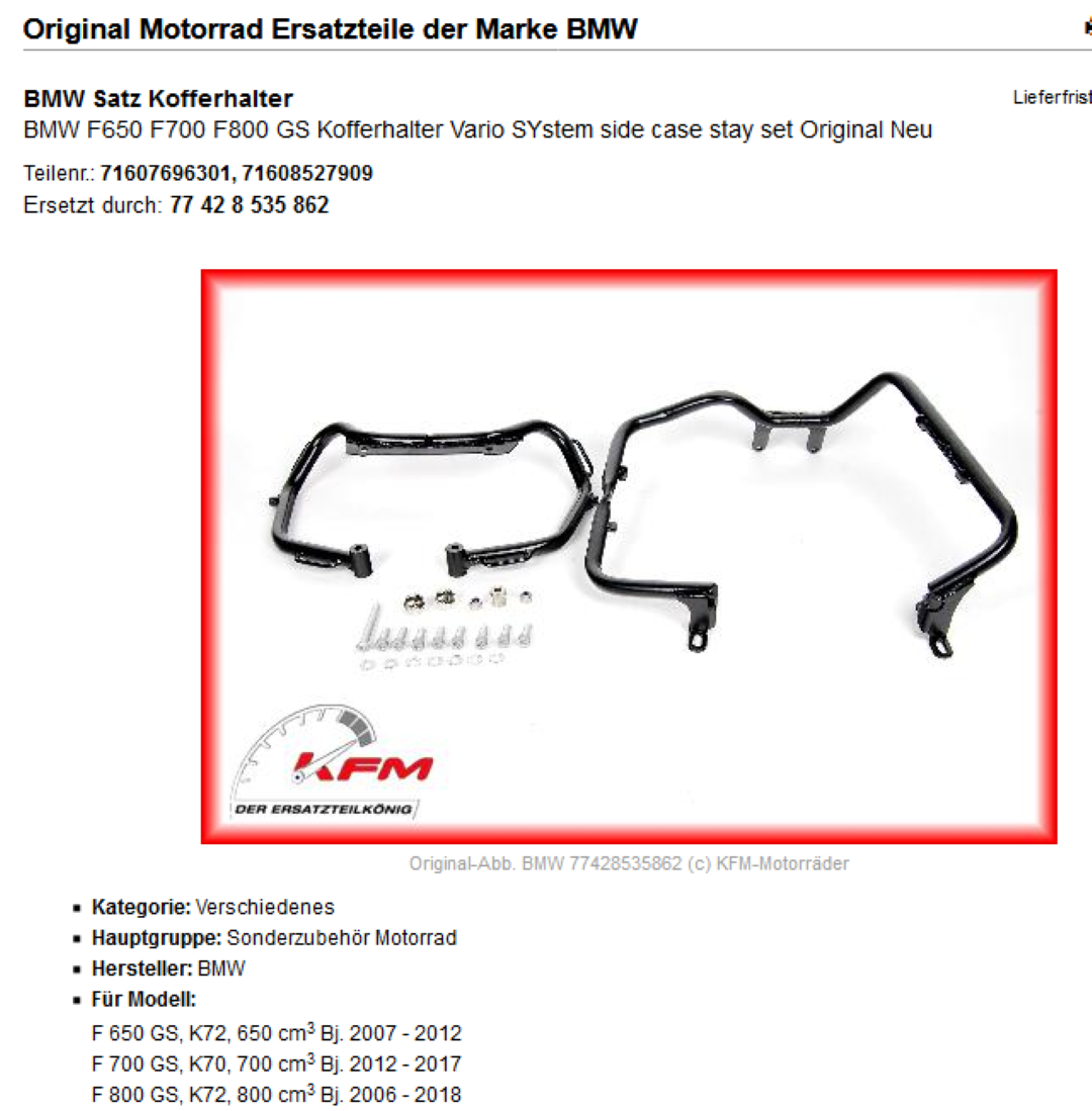

Komplettes Zubehörpaket:
8 kurze Schrauben/6 Unterlegscheiben
1 lange Schraube/1 Unterlegscheibe
2 Haltepilze
2 Muttern
1 Verbindungselement
Ohne das Verbindungsstück lässt sich das aufgrund des höheren Abstands nicht wieder montieren.
