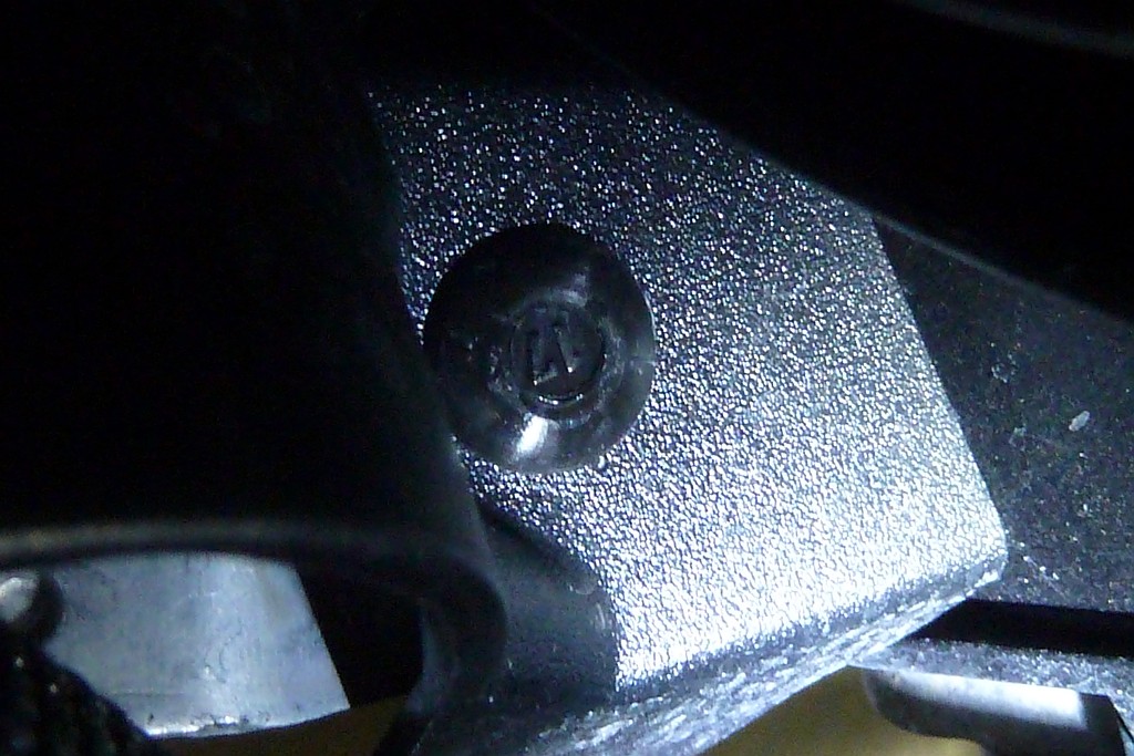

Okee, dann muss ich mir morgen doch noch mal die Brille aufsetzen.
Bisher konnte ich in der Mitte des runden Nietkopfes keinen separaten Stift erkennen.
Aber hier hatte schon mal jemand ""doof"" gefragt. ;)

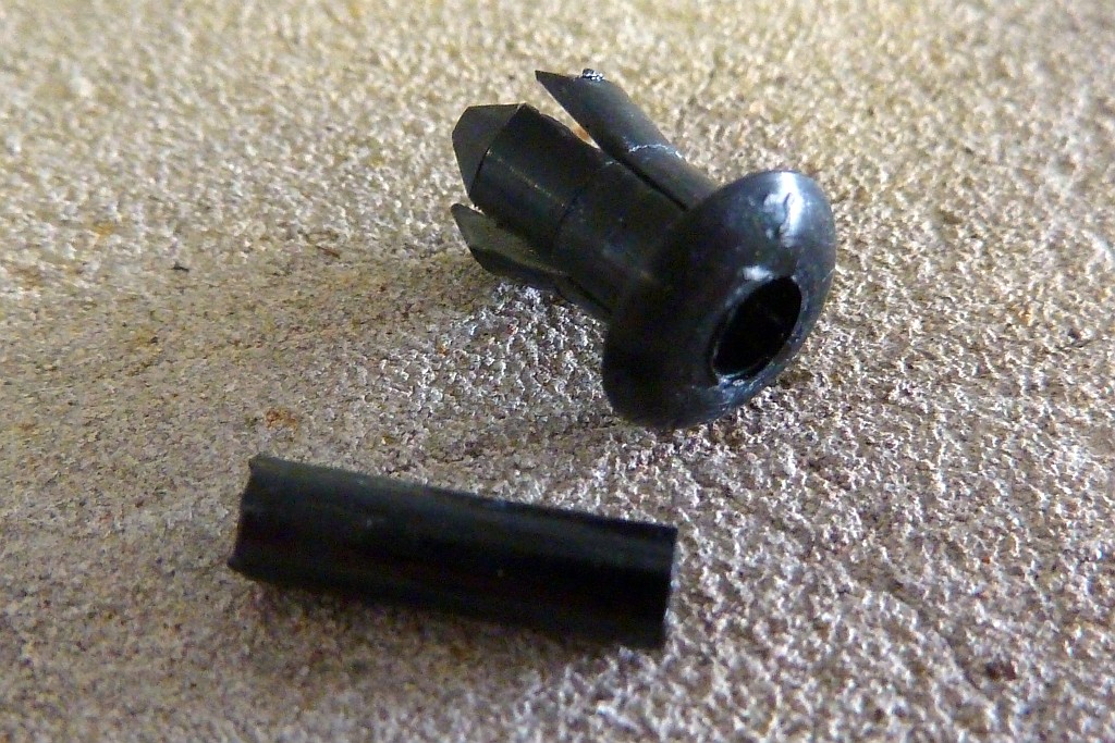

Wenn ihr den kompletten Nied durchdrückt ist das ja kein Wunder, dass der hin ist ;)
Nur den "Dorn" in der Mitte mit ca 1-2 mm!

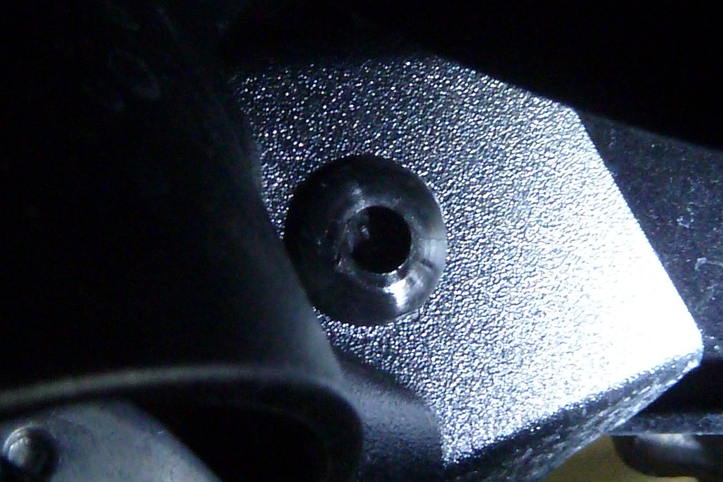

Komisch, komisch, immer wieder faszinierend, und immer wieder völlig überraschend:
Kaum macht man etwas richtig, schon geht's ! ... :eekek:
Also, da ist tatsächlich ein Dorn im Auge:
Habe einen 2mm Inbus-Schraubendreher genommen.
Aber es braucht schon leichte vorsichtige Hammerschläge, nur Drücken geht nicht wirklich.
Und so sieht das ganze Dingsbums aus:

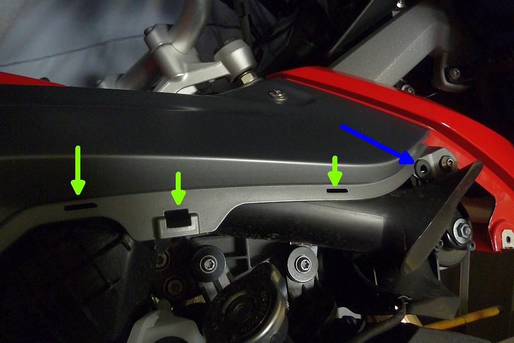

Hier noch ein Foto von dem oben anschließenden Seitenteil.
Der Ansaugschnorchel sitzt in den grün markierten Schlitzen nur eingeschoben.
Lediglich an der blau markierten Stelle sitzt eine Gummitülle, in die auch so etwas wie ein Spreizniet greift.
Dort kann man aber vorsichtig mit Gewalt ziehen, ohne Dorn-Ausschlagen.
