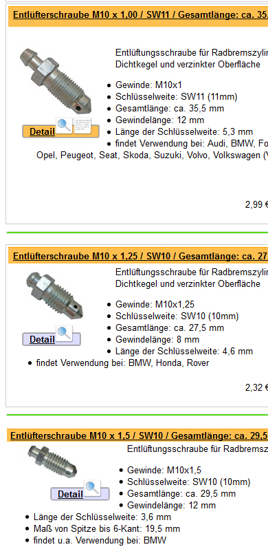

Bei www.leebmann.de sinds 9€ pro Nippel und 5,50€ für die Gummikappe.
Immernoch teuer, aber schon mal nur die Hälfte.
Besser:
Nippel (Länge des Nippels messen, es gibt verschiedene Längen)
Kappe

@Larsi: danke für die Links
Es stellt sich mir aber noch eine kleine Frage: lt. Ersatzteilkatalog braucht man vorne eine Entlüftungschraube M10. M10 hat aber 1,5mm Steigung ??? das ist doch viel zu groß oder? Auf Powerboxer steht aber auch nur M10, der Link zu Autoteile-plauen zeigt aber auf M10x1. Was ist denn jetzt richtig?

MMn ist ein Entlüfternippel immer "Feingewinde", also müsste M10x1 richtig sein.
Mangels 11er kann ich nicht nachgucken.

Was spricht dagegen, die Schraube mal rauszudrehen, um zu ermitteln, welche Steigung verbaut ist? (den Sattel dabei hoch lagern, damit die Suppe da nicht rausläuft.)
So täte ich es und würde es checken mit einer Standardschraube bzw. Feingewindeschneidern, auf denen angeben ist, welche Steigung diese haben.
Ansonsten gibts auch so kleine Lehren (gezacktes Blech wie Fühlerlehren) zu kaufen, mit denen man die Steigung ermitteln kann.

oder zwischen 25 Spitzen messen, geht auch mit Zollstock und dann die Länge durch 24 teilen
