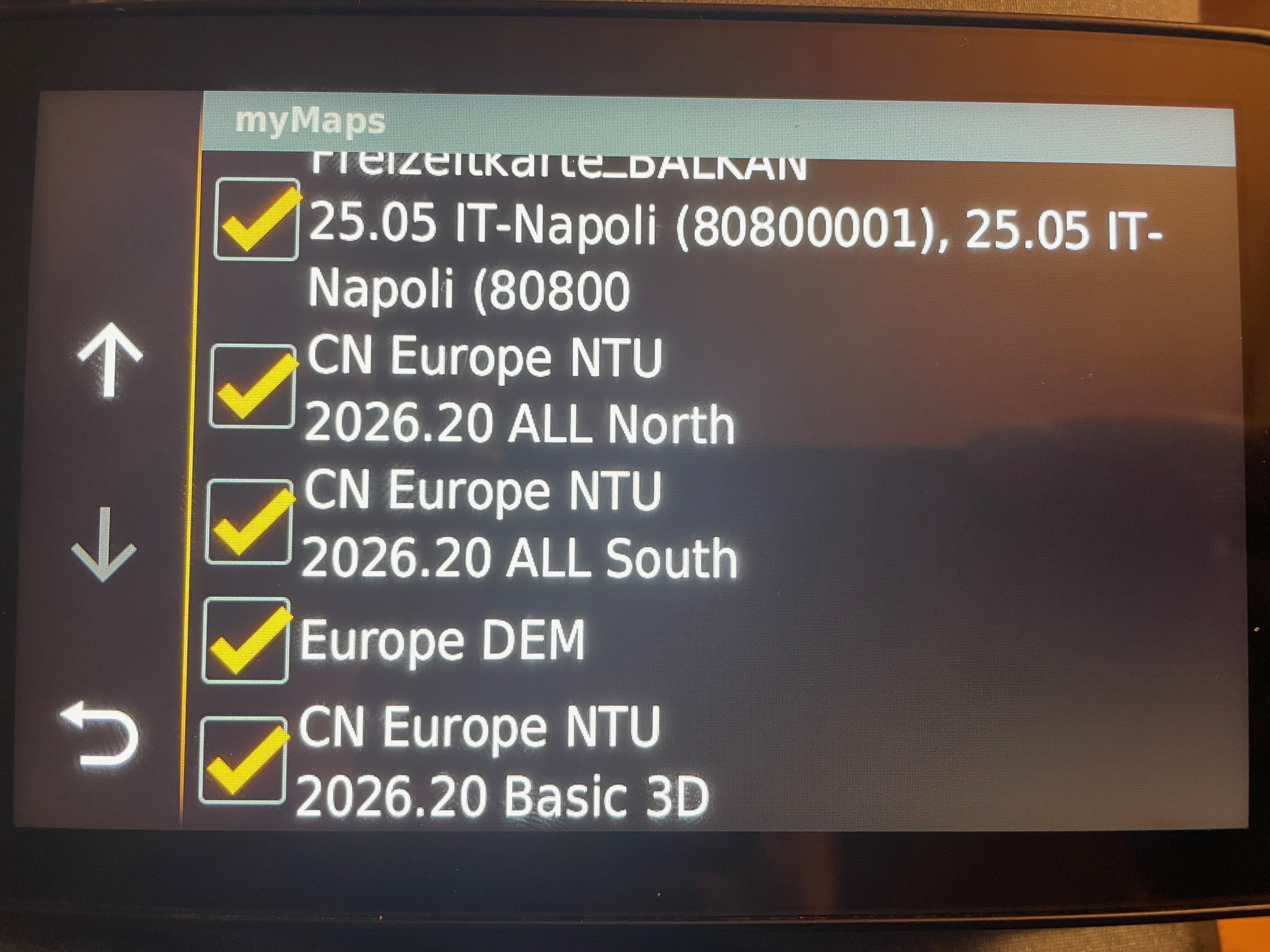

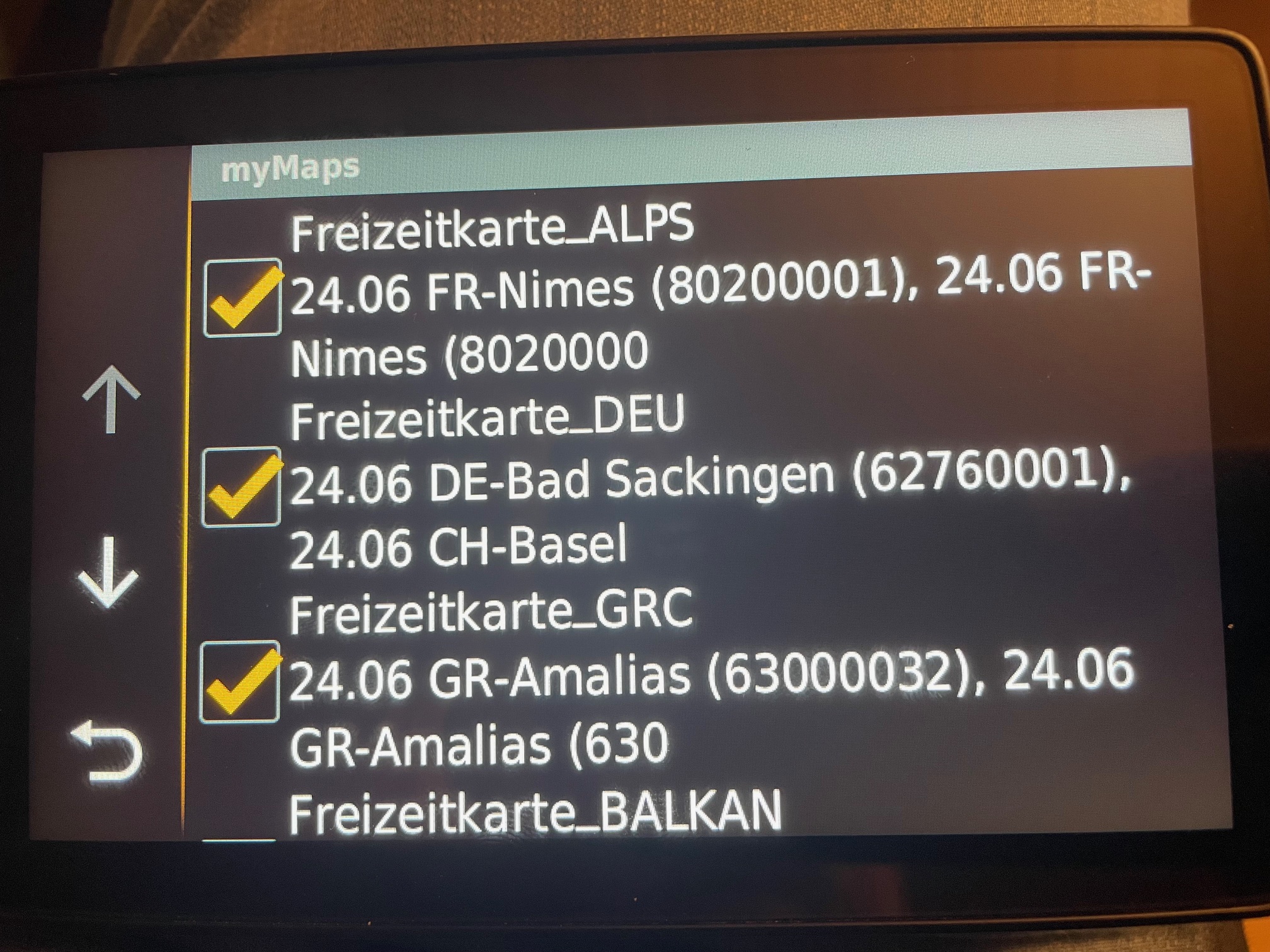

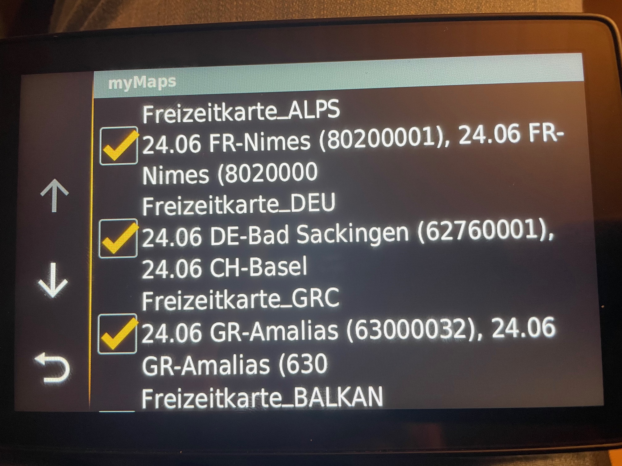

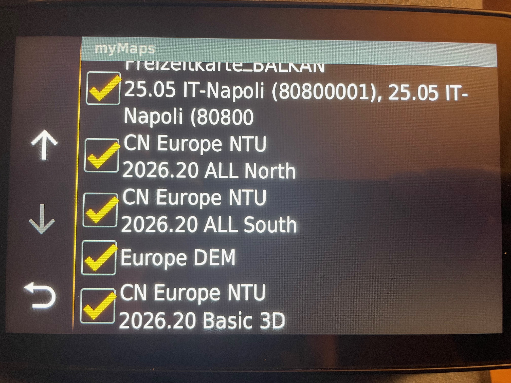

Moin, bin gerade dabei meine Balkan Tour zu planen. Dabei ist mir aufgefallen, dass in BC nicht alle auf meinem Navigator 6 installierten Karten angezeigt werden. Kann mir jemand sagen, warum das so ist? Auch in Garmin Express werden die Karten nicht angezeigt. Da ich jetzt nicht so der BC Experte bin, gibt es da wahrscheinlich eine einfache Erklärung dafür.
So siehts auf meinem Navi aus:

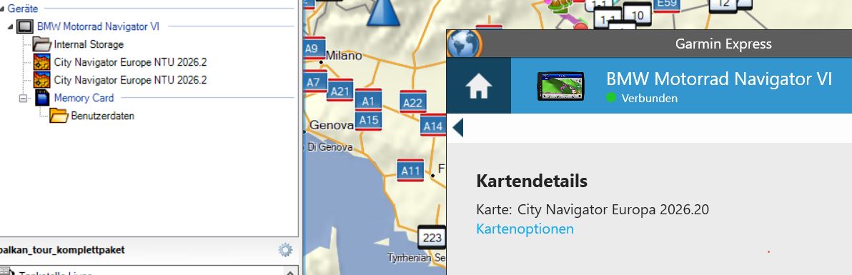

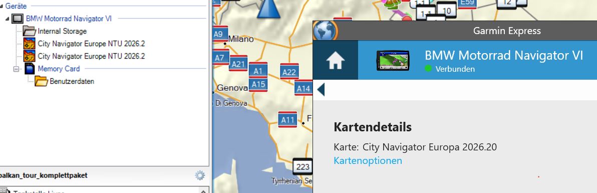

Und so in BC btw. Express:

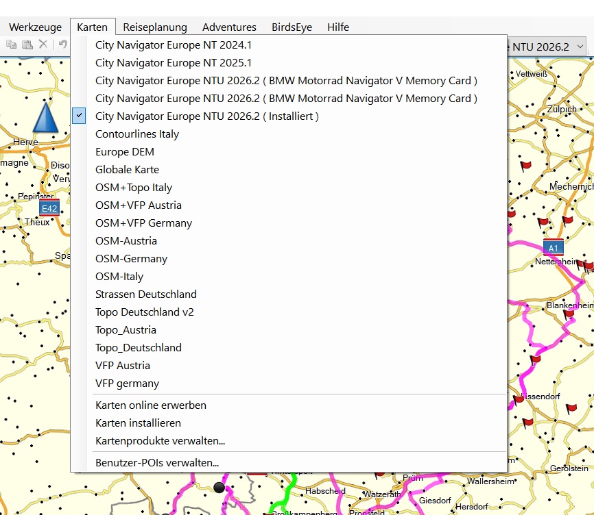

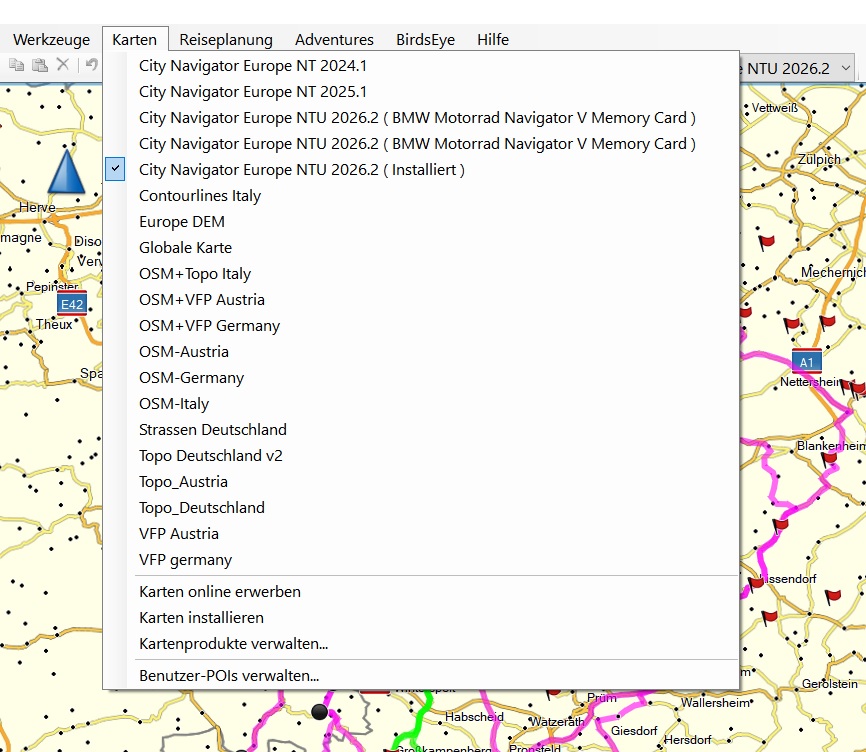

zuerst müsste man wissen wo du Basecamp nutzt, Windows PC / oder MAC.
Wenn du die entsprechende Karte in BC nutzen willst dann musst du diese mittels
der zugehörigen "exe" installieren.
Anschließend liegen die Kartendaten wahrscheinlich in
C:\Garmin oder an den Ort den du angegeben hast.
In den Ordnern liegen dann die entsprechenden IMG Dateie, meist viele einzelne.
Beim MAC ist das ähnlich. Installiert wird immer mit der Install DMG.
Zu jeder Karte gehört auch oft ein Freischaltcode.
Karten die du NUR auf dem N6 installierst und nicht routingfähig sind werden
in BC nicht beim N6 gelistet. Glaube ich. Freizeitkarten sind meist nicht routingfähig, das
sind Wanderkarten und dergleichen.
In BC werden oder müssten alle Karten du du wie oben beschrieben installiert hast zu sehen seinund
sind einstellbar. Siehe Screen.
Weiß nicht ob dir das hilft.

@TE: Ich sehe in deinen Screenshots, dass auf deinem N6 unterschiedliche Karten für das gleiche Gebiet aktiviert sind. Macht das Sinn?
Volker hat es schon geschrieben: Nicht-NTU-Karten müssen auf dem PC für BC separat installiert werden.

Hallo, die Freizeitkarten sind für die Anzeige bei Basecamp im Navigator deaktiviert
Ja wirklich?
Es geht um Basecamp und die Anzeige der Karten in demselben.
Die Freizeitkarten findet man nicht im Bereich des N6 wenn er am PC hängt
sondern im Bereich KARTEN. (oben im Menü)
Dort sind alle >installierten Karten gelistet< wenn sie denn mal installiert wurden.
Das hat mit dem N6 erstmal überhaupt nix zu tun.
Es wird dazu kein TOOL benötigt, wozu ?
Wenn ich nicht irre war das die Frage des TE.
Er meldet sich aber nicht mehr, also.- so what.

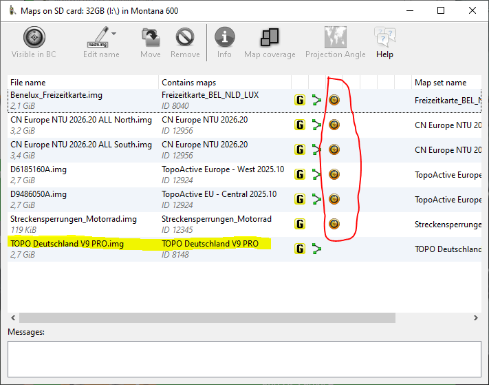

Das ist das was ich auf dem Bilder oben sehe, es gibt Karten die sind nicht für die Ansicht in Basecamp aktiviert, wenn das der Fall ist kann ich es mit meiner Anleitung ändern.
Ob das bei den Freizeitkarten immer oder nur gewollt der Fall ist, kann ich nicht sagen, hängt vielleicht auch von der Installationsmethode ab.
Beispiel wie es auf meinem Montana aussieht:
Bis auf die TOPO Deutschland werden alle bei Basecamp angezeigt und können oben gewählt werden. Wenn sie nicht bei dem Gerät unten gelistet ist, kann man sie auch nicht oben auswählen.
Leider ist die Schnittstelle zumindest zu den Outdoor Geräten sehr langsam so das alles ziemlich lange dauert, mit dem Tool wie auch mit Basecamp. Dafür braucht man dann keine lokale Installation der Kart bei Basecamp.

Markus, du magst Recht haben. Bei deiner Montana Software sieht das sicherlich so aus wie du es beschrieben hast.
dem TE geht es aber um den N6 &Basecamp. Da ist das komplett anders.
