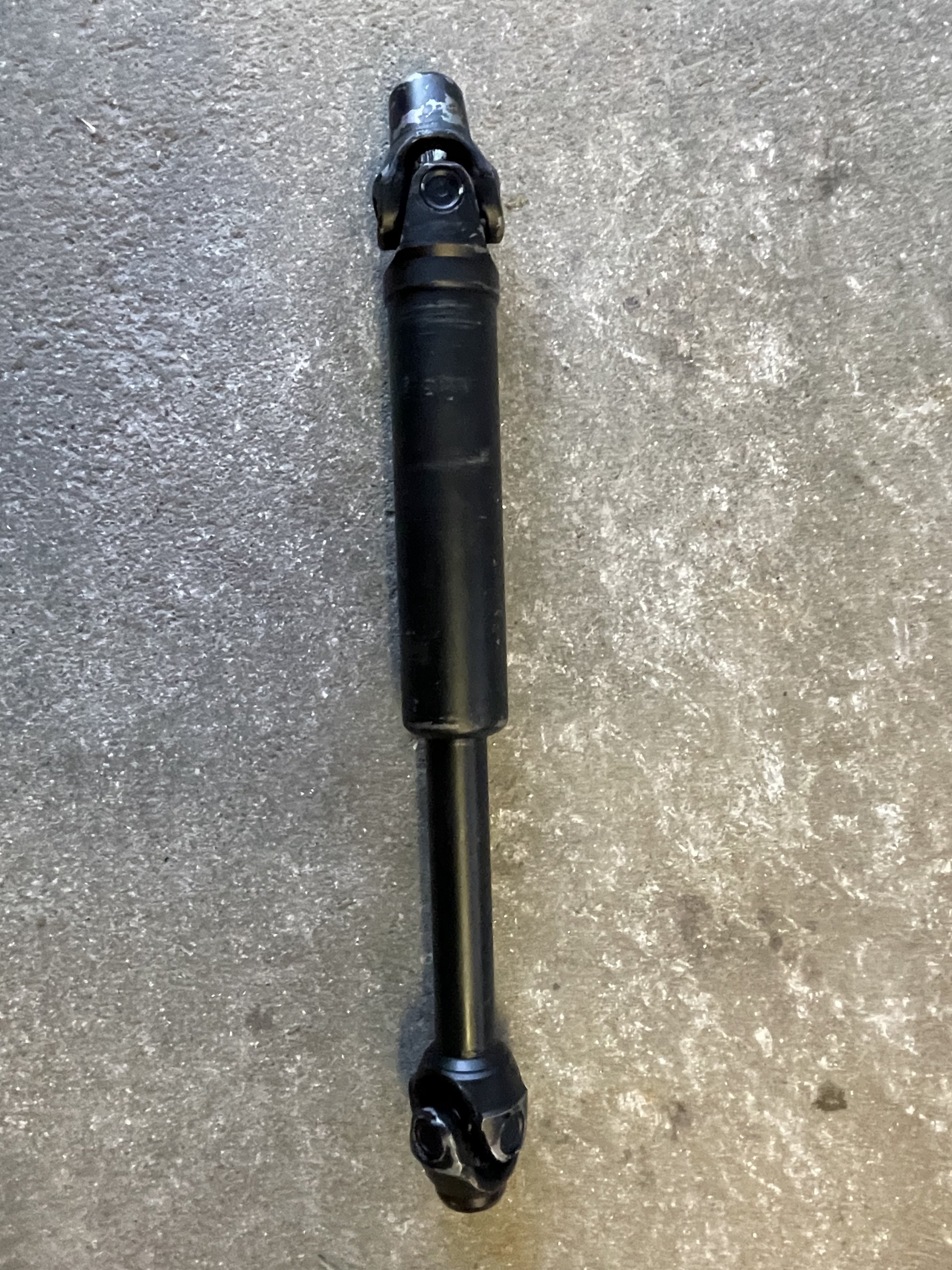

Das ist übrigens auch der Grund, warum die beiden Gabeln der Mittelwelle beim linksseitigen Kardan um 45 Grad versetzt sind, während sie beim rechtsseitigen Kardan keinen Versatz aufweisen.
Anders gesagt: Beim Kardan der wassergekühlten Modelle liegen Antriebs- und Mittelwelle in einer Ebene, die gegenüber der Ebene, in der Mittel- und Abtriebswelle liegen, um 45 Grad geneigt ist.
Beim Kardan der luftgekühlten Modelle hingegen betrug dieser Winkel noch null Grad, das heißt, An- und Abtriebswelle waren hier noch parallel.

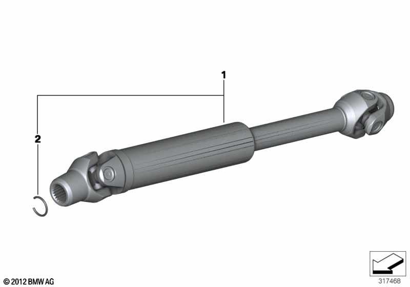

Hier ist der Versatz der Gabeln gut zu sehen.
GS1200 LC (K50) Wellle, aus dem Leebmann Katalog.
Die Gabeln sind um ca.45° versetzt, hab ich bisher noch nie gesehen....

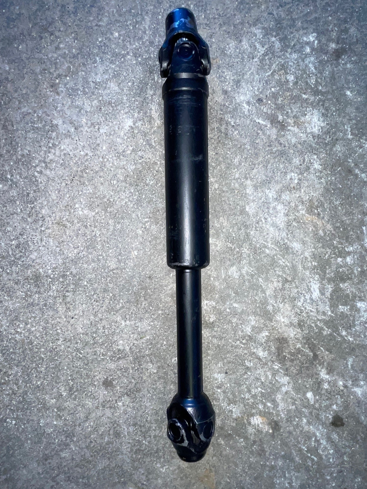

Hier die Welle der GS 1200 LC die ich auf der Bühne habe.
Die Gabeln sind auch versetzt.

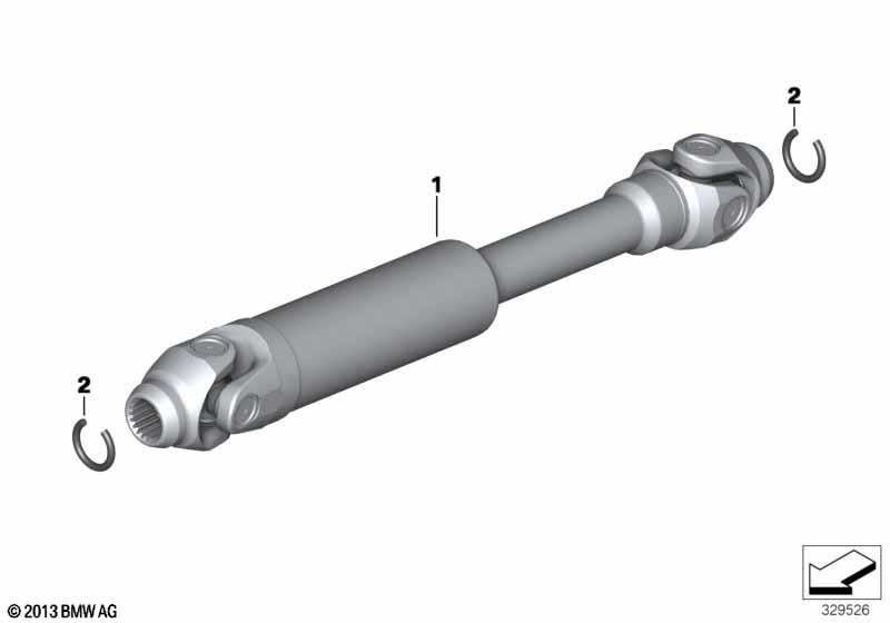

Hier die Welle der GS 1200 Lufti (K25), auch aus dem Leebmann Katalog.
Die Gabeln sind nicht versetzt, so wie bei allen Kardanwellen die ich bisher gesehen
habe.
