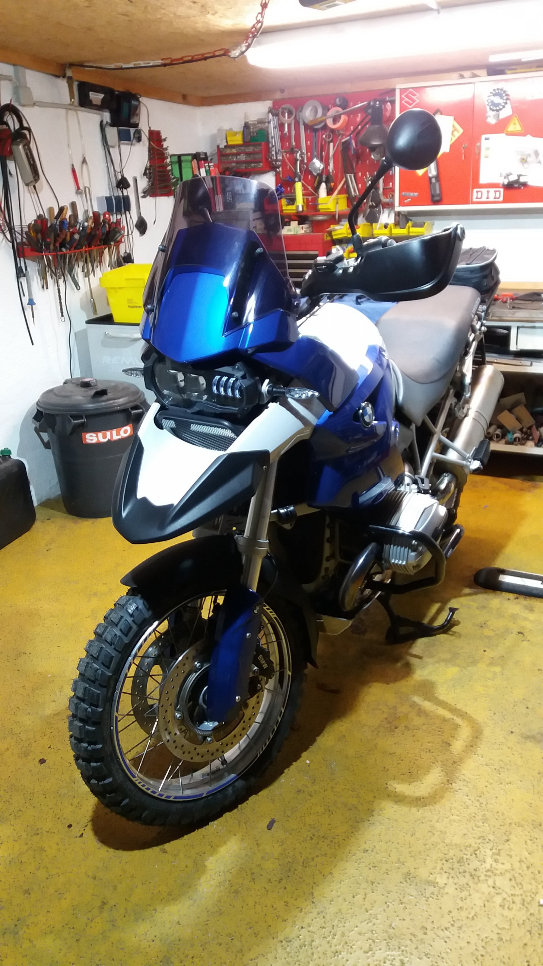

mal eine Frage an die Besitzer einer Desierto 3 Verkleidung. Läßt sich bei euch der Frontscheinwerfer einzeln aus- und einbauen?
Hintergrund meiner Frage, ich habe meine Dicke auf die Verkleidung umgebaut. Mir gefällt die optisch einfach sehr gut. Das es etwas Bastellei ist war mir schon klar, aber ich würde es kein zweites Mal machen. Das ist einen echte Fummelei mit den vielen Schrauben. Zum Glück habe ich von berufswegen her die Möglichkeiten kleine Änderungen an den Befestigungen zu machen.
Gestern wollte ich nach komplett erfolgter Montage der Desierto 3 den Scheinwerfer mit Tachoeinheit einsetzen. Ging nicht, es läßt sich definitiv nicht einsetzen. Hab mich dann entschlossen die Verkleidung unten etwas zu modifizieren. Ich wollte auf jeden Fall das so gestaltet wissen das ich unterwegs mal eine H7 Lampe tauschen kann - ohne die Desierto zu demontieren.
