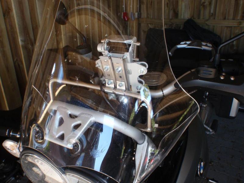

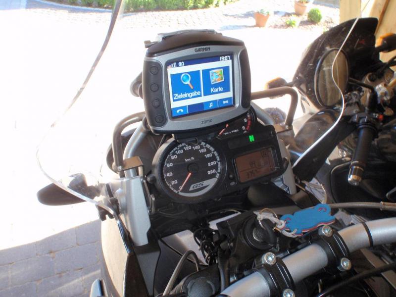

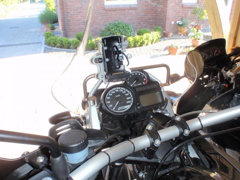

Jetzt aber...
Es handelt sich hierbei um einen Bügel (GPS-Anbauadapter Rohrbügel R 1200 GS, Touratech 040-0663), der sich in der Neigung verstellen lässt. Daran sind Halter befestigt (2 x [FONT=FuturaMdBT,Bold][FONT=FuturaMdBT,Bold]Verlegungsadapater, [FONT=FuturaMdBT,Bold][FONT=FuturaMdBT,Bold]Touratech 065-0099[/FONT][/FONT]), auf denen die Navi-Halterung (Lenkerhalterung ZUMO Touratech 065-0141) für das Garmin Zumo sitzt.[/FONT][/FONT]
Das Paket bot für mich mehrere Vorteile:
* Die Navi-Halterung ist abschließbar, ich muss das Navi also nicht immer mitschleppen
* Der Bügel ist in der Neigung verstellbar, die Halter vertikal und horizontal; Ich kann mir die Höhe und die Position für das Navi aussuchen, die ich möchte.
* Ich habe trotz vollgepacktem Tankrucksack immer freie Sicht auf das Display
Und wenn ich eine kleinere Scheibe habe, kann ich den Bügel einfach weitre nach vorne klappen. Wenn ich das Navi etwas weiter runter setze, könnte ich die Halterungen sogar kürzen.
Das sieht übrigens im Originalzustand etwas anders aus. Aber da ich gerade mit verschiedenen Windschutzscheiben rumexperimentiere, habe ich die Halterungen "abgetaped", damit ich nicht versehentlich einen Kratzer produziere.
Ich hoffe, das hilft Dir weiter bzw. vermittelt Dir einen Eindruck, selbst wenn ich die Originalverkleidung fahre.

Hallo EStz ,
vielen Dank für die Bilder.Hatte mir den Bügel bei TT schon mal angeschaut.Mit den Adaptern sieht das besser aus.(hatte Bedenken das der Tacho verdeckt wird).Auf jeden Fall muss ich meine Cockpitblende wieder abbauen, die ist im Weg.An der Verkleidung selber kann man ja nichts befestigen wegen der Vibrationen.Mit dem Bügel ist man auch in der Einstellung sehr variabel.Hatte auch mal bei Hornig geschaut wegen einem Halter .Die sind optisch auch super werden aber alle da befestigt wo meine Verkleidung angeschraubt ist.
Vielen Dank nochmal.....
Gruss Andreas
