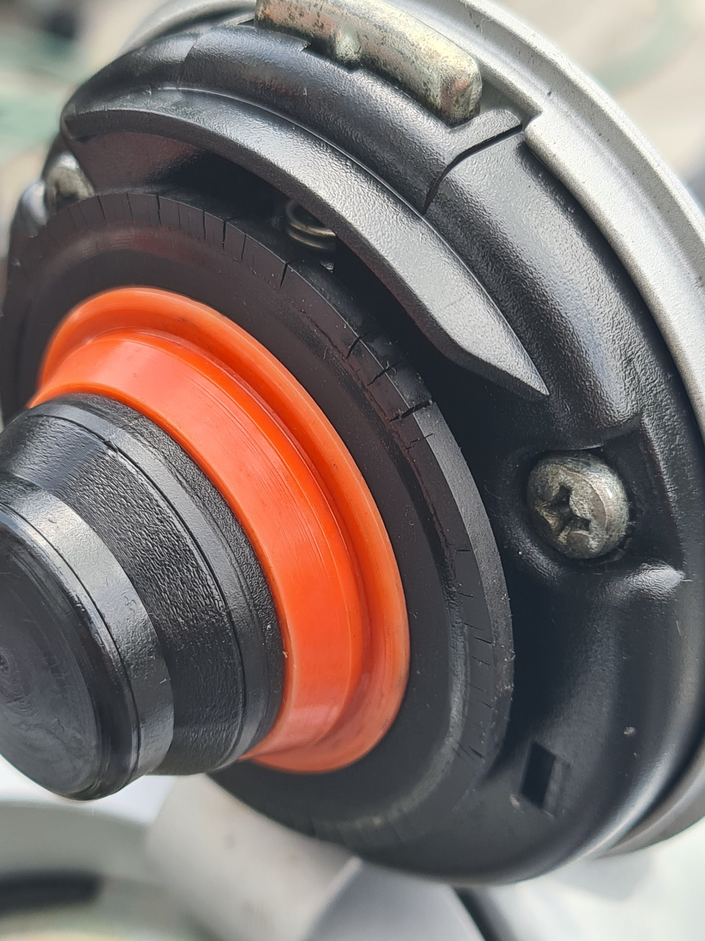

Hallo zusammen,
bei meiner r1200gs Bj. 2007 (307) ist die Gummiflachdichtung (Di=32mm, Da=57mm, t=2,5mm) im Tankdeckel total porös. Ich finde im Teilekatalog nur die Position 16117657172, das schaut aber anders aus. Hat jemand einen Tipp wo ich den Gummi bekomme, im Foto hinter dem roten Teil?
Schonmal Vielen Dank

Wahrscheinlich mit dem Tankdeckel für teures Geld dran!
Ist ja scheinbar nicht als Einzelteil gelistet, oder ich sehe es einfach nicht. Vielleicht hat jemand das schonmal getauscht und meldet sich.

Eine andere einfache Möglichkeit besteht darin, diese Dichtung selbst herzustellen.
Du benötigst lediglich ein Stück Nitrilkautschuk in der richtigen Dicke.
In diesem Zusammenhang wäre dann die Fa. Telle, Nbg, Vershofenstr. zu nennen.
Wobei ich davon ausgehe, dass im ETK keine technischen Zeichnungen zu sehen sind sondern Sinnbilder. So würde ich es tatsächlich auch in der NL versuchen (jetzt in der Nähe des Fernsehturms).

ET# 16117654903 für ca. 18€ wenn Du eine 0307/0317 hast - bitte daran denken, dass Baujahr nicht Zulassung bedeutet.
Die von Dir genannte ET#16117657172 ist für die Dichtung unter dem Schnappverschluss, in den man den Schlüssel steckt.

Bei 16117654903 sagt ein ETK "Das Teil ist entfallen", ein anderer kennt es.
Ich frag mich zwar weshalb, weil es die Dichtung ist die unter dem metallenen Einfüllstutzen gegen den Kunststofftank dichtet.
16117657172

Hallo zusammen,
Vielen Dank für die vielen Antworten. Ich habe jetzt nach langer Suche eine Dichtung gefunden, der Aussendurchmesser ist etwas größer, passt aber rein:
Ebay 6 Eur inkl. Versand:
"tankdeckeldichtung 2,5" monza"
Viele Grüße
