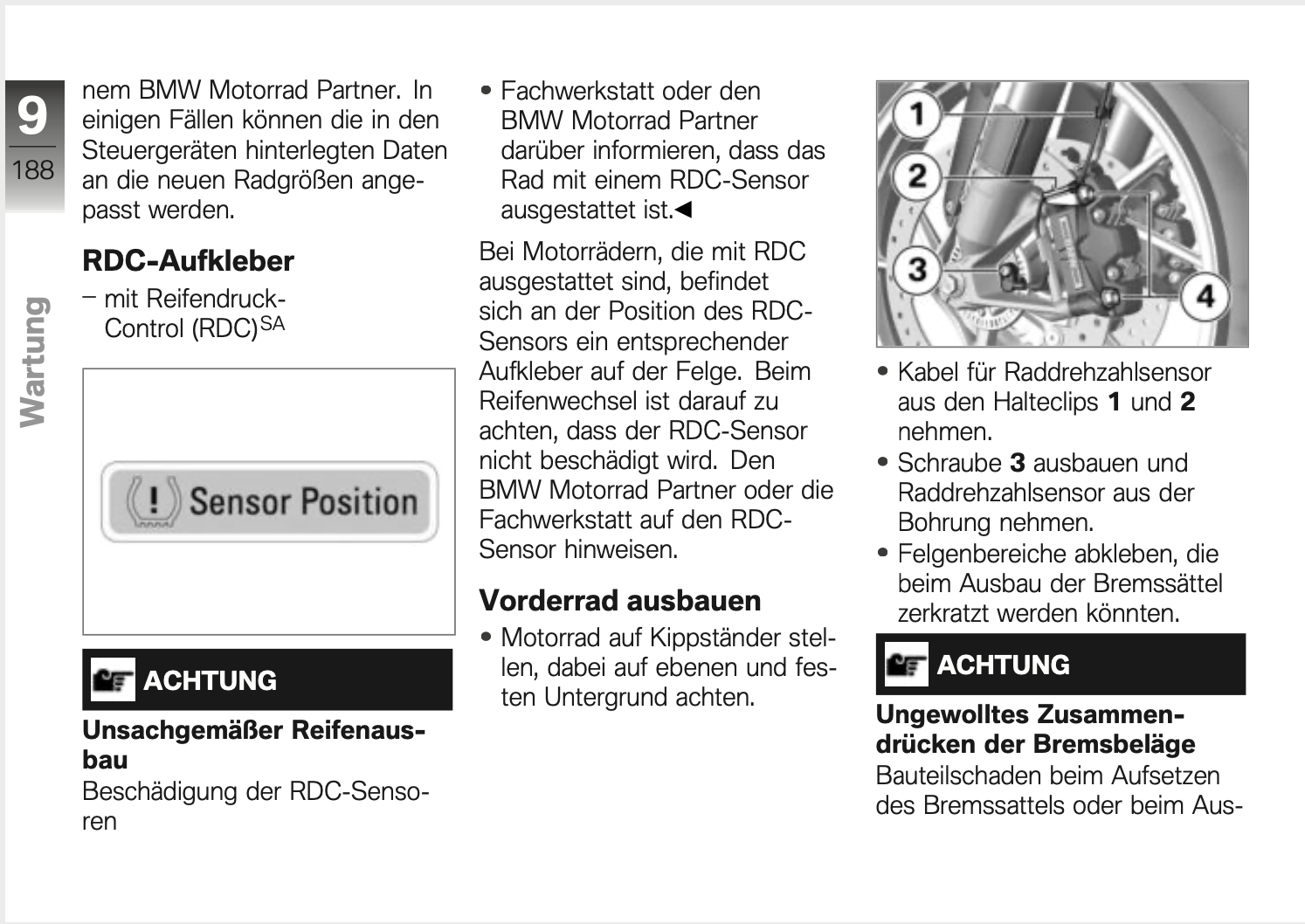

FlorianS
06.01.2015
31
Schweiz
Entnommen aus Betriebsanleitung R1250GS
Wenn der Raddrehzahlsensor das Gleiche ist wie der ABS Sensor, sollte er ausgebaut werden

Vielleicht hat Andi ja das Kabel beschädigt,weil er den Sensor nicht ausgebaut hat.:cool:
Und bei der Schraube nimmt man eine neue,oder säubert die alte (Schraube) und montiert sie mit etwas Schraubensicherung.

:facepalm: :facepalm:
Das zeigt mir deutlich das du offensichtlichnoch nie ein Vorderrad ausgebaut hast, an der 1250er

Unser Andy weiß es mal wieder besser als die Betriebsanleitung, in der geschrieben steht:
"Schraube 3 ausbauen und Raddrehzahlsensor aus der Bohrung nehmen."
Dir ist offensichtlich noch nicht aufgefallen, das in der BA jede Menge Blödsinn steht?
Ist ja hier auch oft genug diskutiert worden....
