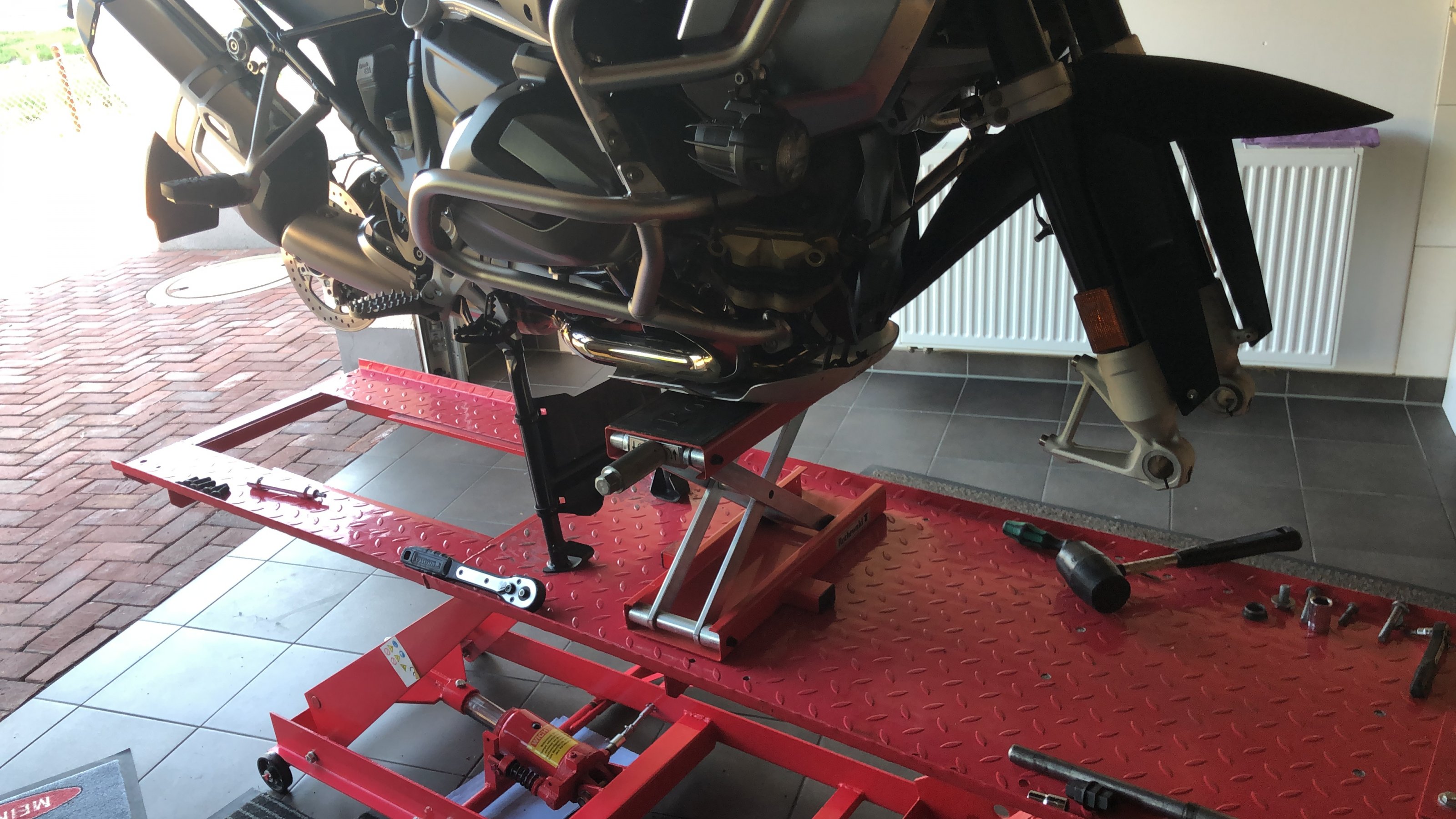

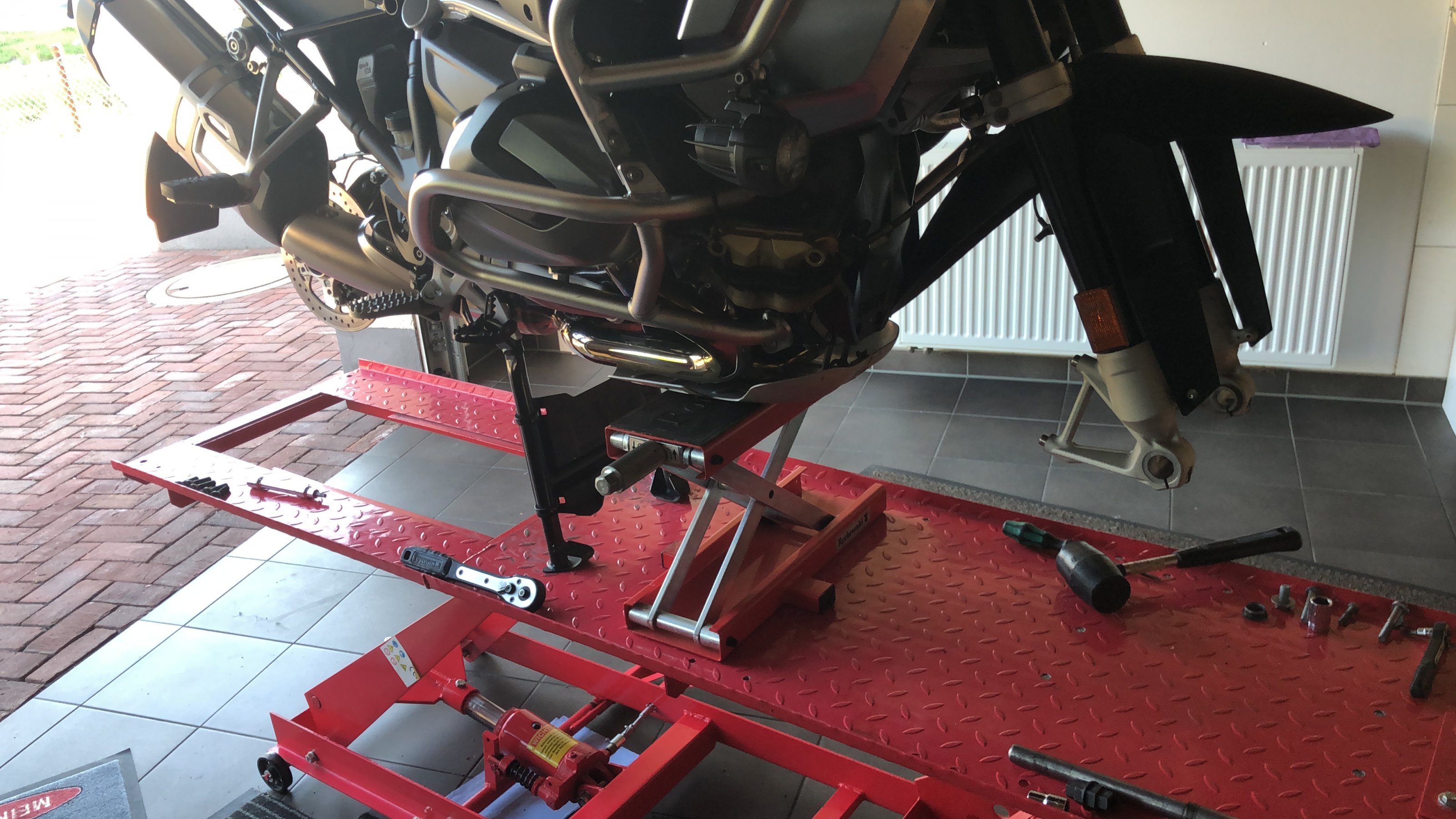

Ich hab die Räder ausgebaut und den Sensor (ohne gefummel) auch. Reifengewechselt und alles wieder zusammengebaut und was soll ich sagen: Erwartungsgemäß funktioniert alles wieder...

Ich hab die Räder ausgebaut und den Sensor (ohne gefummel) auch. Reifengewechselt und alles wieder zusammengebaut und was soll ich sagen: Erwartungsgemäß funktioniert alles wieder...Anhang anzeigen 360259
Ich würde eher sagen "nicht erwartungsgemäß"!
Außer, du hast deine Q zusätzlich zum Scheren-Wagenheber noch (hier nicht sichtbar) an die Decke gehängt - wenn nicht, war die Gefahr groß, dass sie in die von dir sicherlich ungewünschte "stabile Seitenlage" gerät! :eekek:
Offenbar hast du Massel gehabt, labiles Gleichgewicht ist trügerisch ... :wink:

Nee, also das mit dem Hauptständer und dem zusätzlichen Wagenheber praktiziere ich auch schon seit Jahren so.
Da ist noch nie was umgekippt.
Auch ich mache das so, bei der Einlagerung :o über den Winter - aber mit montierten Rädern und nicht auf einer ca. ein Meter hohen Hebebühne :rolleyes:
Gast 5187
Ist doch aber schnell gemacht. Ok, ich habe hinten noch eine Schraube drin gelassen und einen weiteren Bock verwendet:

Da hätte ich ein ungutes Gefühl - würde einen Spanngurt vom Hauptständer nach vorne zum Krümmer oder Rahmen spannen

Ich mach das schon seit Jahrzehnten so, da passiert gar nix. Steht super stabil. Auf dieser Bühne haben schon etliche Mopeds gestanden. Vom kompletten Motorausbau übers Ventile einstellen, synchronisieren usw. usw.. Es gibt sicher Situationen, wo auch ich die Mopeten festbinde, beim Reifenwechsel jedenfalls nicht.
Kann aber ja jeder machen wie möchte....
