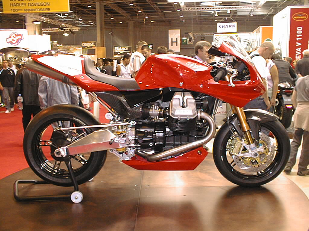

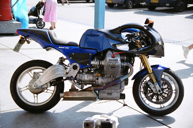

Mit der mgs-01 von 2013-14 hatte guzzi schon vor jahren über 125ps auf der trockenkupplung in der straßenversion!
ganz abgesehen von den unzähligen tunern mit ihren guzzi-boliden :-)

OK ich kannte die stärkeren Serienmodelle nicht, hab auf der Guzzi Seite 2017 geschaut,
ich bin ja der Meinung dass das Drehmoment nicht unbedingt der Grund für eine Umstellung auf Nasskupplung sein muss.
Ob bei der Tuning Guzzi die originale Kupplung drin ist, mag ich mal anzweifeln, aber es geht auch trocken.
Auch Tuning BMWs fahren mit den Werten sogar 154PS..Es geht wie Gerd sagen om Prozessoptimierung Geldsparen.
