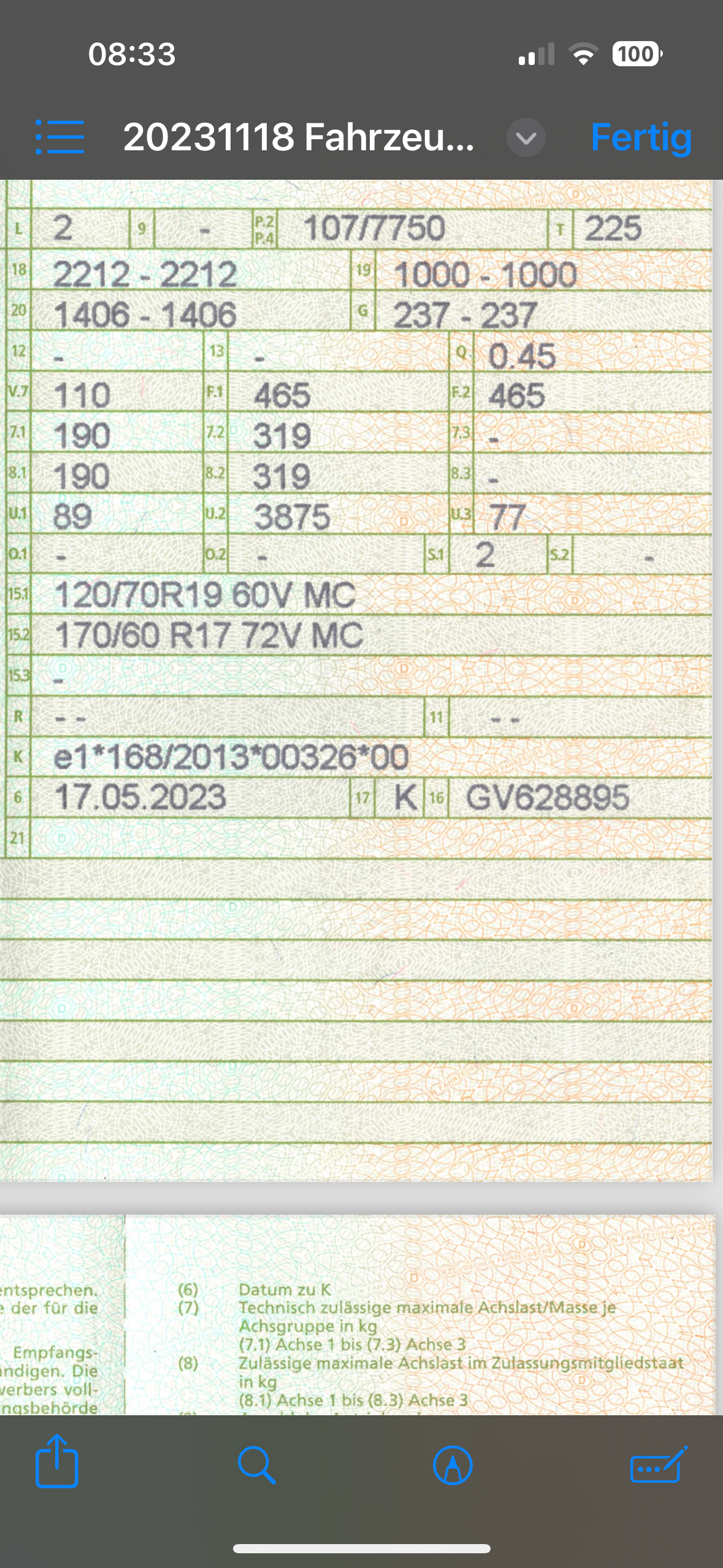

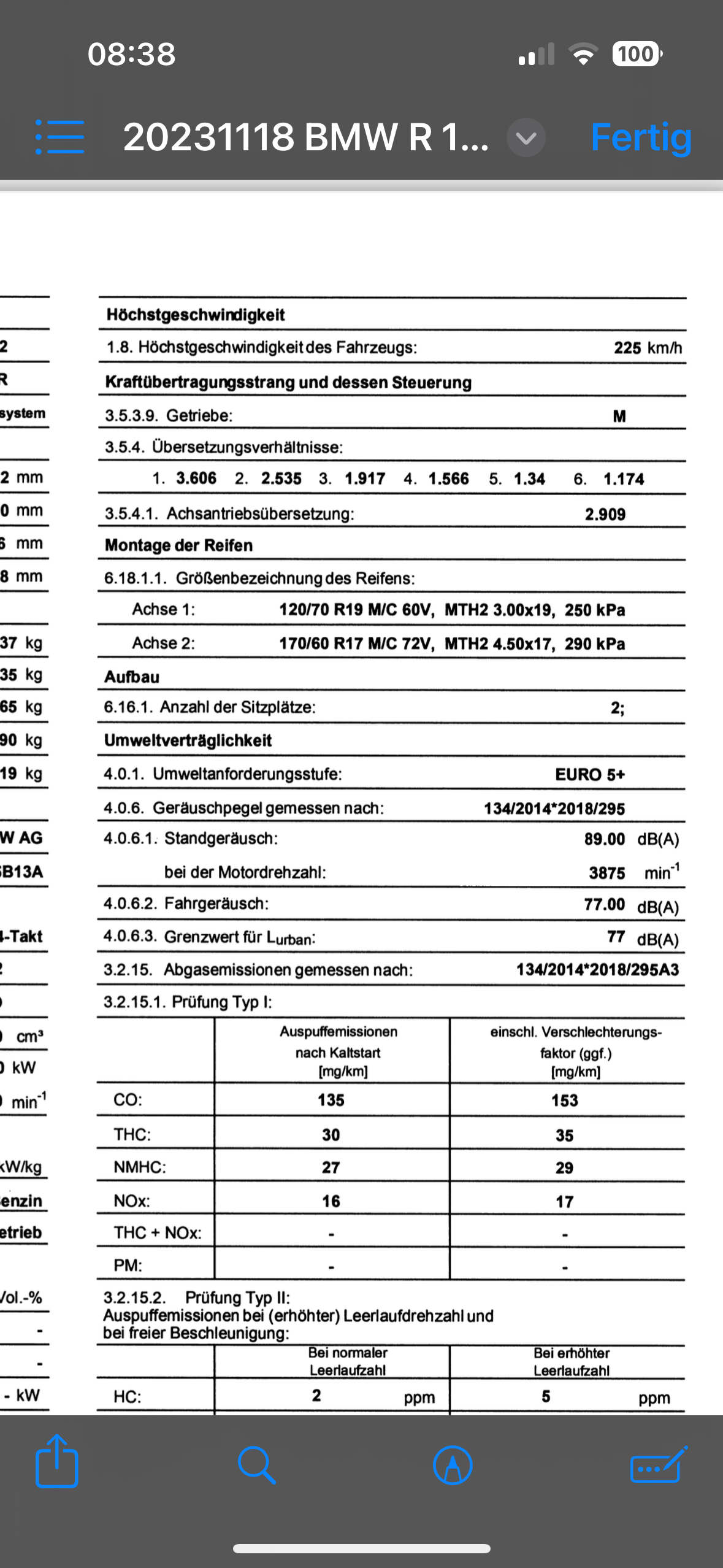

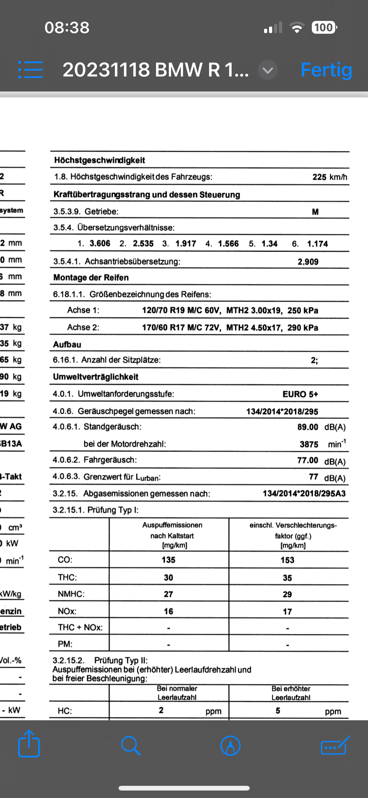

Was steht denn eigentlich in den COC Papieren von der 1300 GS ?
Reifensatz vorne und hinten nur vom gleichen Reifenhersteller fahren ?
Würde ich gerne mal wissen !
Danke , Gruß Holger
Nope,
sowohl in der COC als auch im Schein wird nur die Größe angegeben.

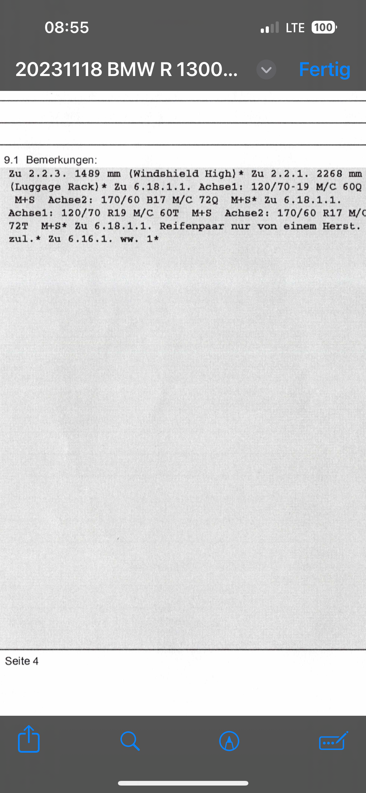

Danke .....bin gerade am überlegen.... ob es bei meiner 1250er GS nicht unten irgendwo auf dem COC Papier vermerkt war.
Also steht bei dir nichts ?
Gruß Holger
Doch 😳
Es gibt einen Vermerk:

Genau da .......alles klar :icon_salut:
Was mich nur wundert.....wenn ich bei einer Polizeikontrolle angehalten werde und habe z.B. einen Michelin und einen Conti montiert.....
Im Schein stehen nur die Reifengrößen drin.....müsste eigentlich doch nichts passieren !?!?
Wenn es doch so wichtig ist, das nur von einem Reifenhersteller gefahren werden darf.......warum steht es nicht im Schein ????
Verstehe ich einfach nicht :lalala:
Fahre noch eine Triumph Speed Triple 1200 RS von 2021....
Da gibt es solch einen Vermerk nicht..
Gruß Holger

Das war schon früher so, immer der gleiche Reifenhersteller für Vorder- und Hinterreifen. Bei einer Polizeikontrolle, gibt es einen Mängelbericht und du hast 10 Tage Zeit den Mangel zu beseitigen.
