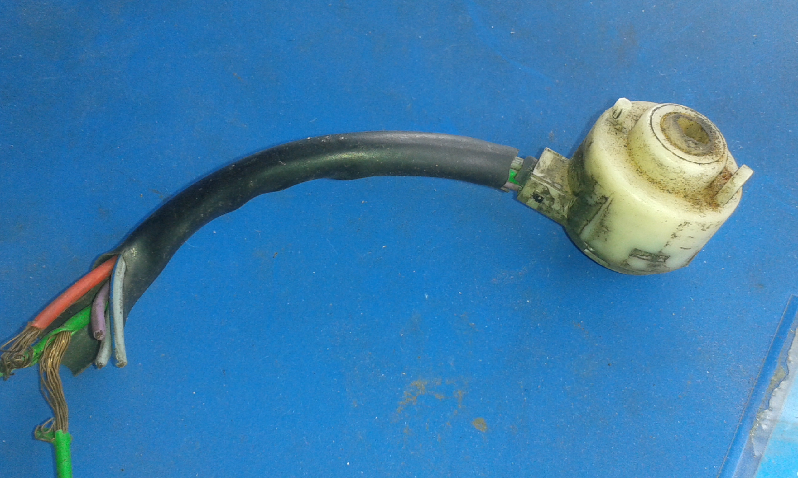

Zündschloss > Kabelbruch ist das auf english ignition switch? das war eine vermutung vom schrauber. siehe bild

Yo zündlichtschalter = ignition switch

Zur Batterie: Meine Q lief auch schon problemlos mit einer Batterie, die so schwach auf der Brust war, dass beim starten die Uhr auf '0‘ sprang und der Anlasser sich fast nich drehte... Meine Dicke hatte übrigens letztes Jahr (auch) den Kabelbruch am Zündlichtschalter.
