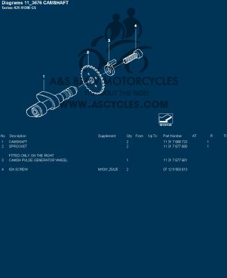

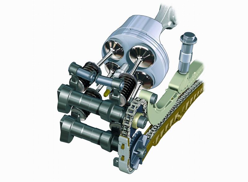

@ Glen,
das Nockenwellensenorrad sollte an der Nockenwelle, als im li. oder re. Zylinderkopf sitzen.
Unter dem LiMa Deckel sitzt -wiederum- der Kurbelwellensensor.
Die einzige Aussage die ich von BMW bekommen habe ist die, das man wohl gut an den Nockenwellensensor ran kommt.
Zwei Bilder anbei, das eine zeigt die Nockenwellen, das andere auf Nr. 3 das Senosrrad (von einem nicht DOHC Motor).
GZ

@ Glen,
GZ
