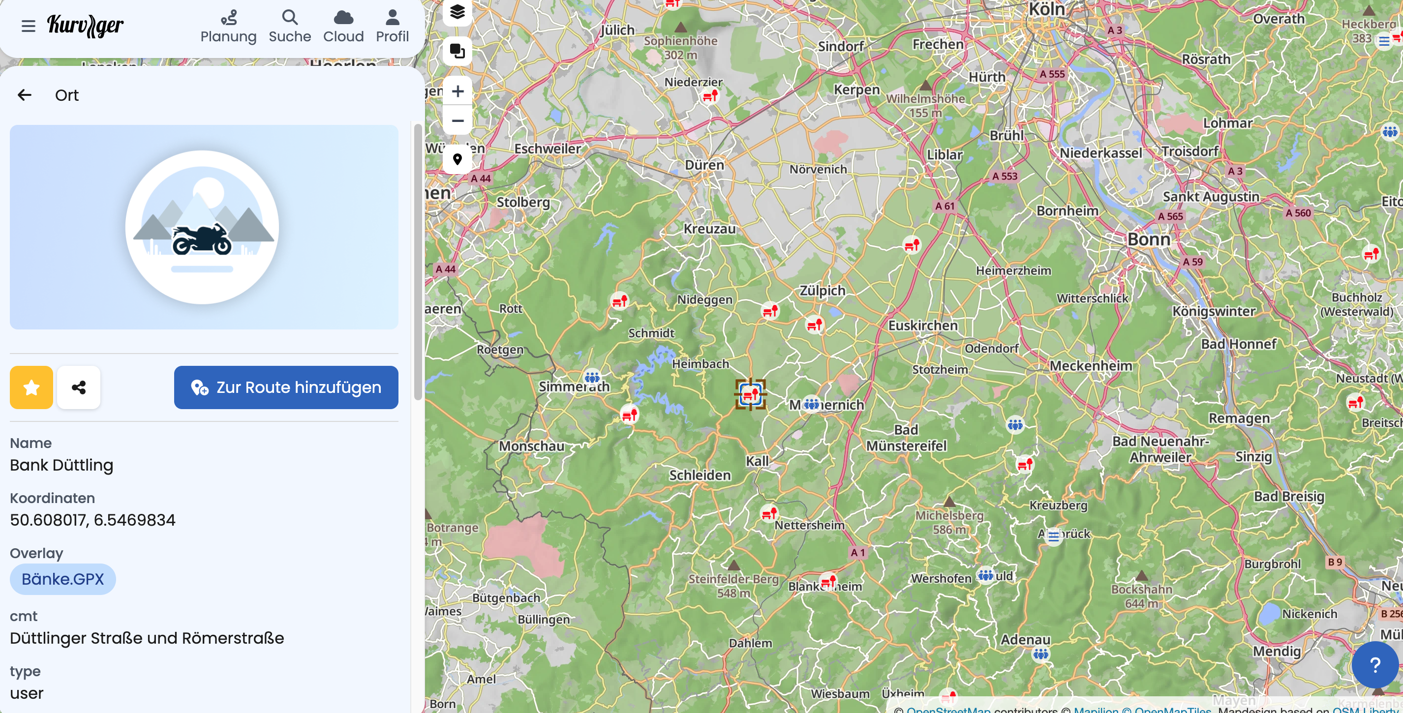

es funktioniert.
Rot sind die Bänke angezeigt und wenn ich draufklicke liks die Infos. So müsste das auch mit Deinen Basecamp POI's gehen. Ich weiss nicht wie viele Overlays ich gleichzeitig bei Kurviger anzeigen kann, Ich mache das ansonsten nur für die Tracks!

Um Points of Interest (POIs) aus Garmin BaseCamp als GPX-Datei zu exportieren, wählen Sie die gewünschten POIs oder Listen mit POIs in BaseCamp aus. Gehen Sie dann zu "Datei" -> "Exportieren" -> "Auswahl exportieren". Geben Sie einen Dateinamen und Speicherort an und wählen Sie als Dateiformat "GPX".
Ausführliche Schritte:
  1. 1. Auswahl der POIs:
    Öffnen Sie BaseCamp und navigieren Sie zu der Sammlung oder Liste, die die zu exportierenden POIs enthält.
  2. 2. Auswahl exportieren:
    Wählen Sie die gewünschten POIs entweder einzeln (mit Strg+Klick oder Befehl+Klick auf dem Mac) oder durch Auswahl einer ganzen Liste aus.
  3. 3. Export starten:
    Gehen Sie zu "Datei" in der Menüleiste und wählen Sie "Exportieren". Klicken Sie dann auf "Auswahl exportieren".
  4. 4. Dateiformat und Speicherort:
    Wählen Sie einen Speicherort für die exportierte GPX-Datei und geben Sie einen Dateinamen ein. Stellen Sie sicher, dass als Dateityp "GPX" ausgewählt ist.
  5. 5. Speichern:
    Klicken Sie auf "Speichern", um den Exportvorgang abzuschließen.
Durch diese Schritte werden die ausgewählten POIs als GPX-Datei gespeichert, die Sie dann in anderen Anwendungen oder Geräten verwenden können, die das GPX-Format unterstützen.
fenek
fenek
18.11.2009
701
NRW
1250 GS Adventure 2024
Aber man darf die GPX nicht als Route berechnen lassen, sondern nur als Overlay in Kurviger anzeigen lassen.
Klasse, Danke Bernd für den Denkanstoß...

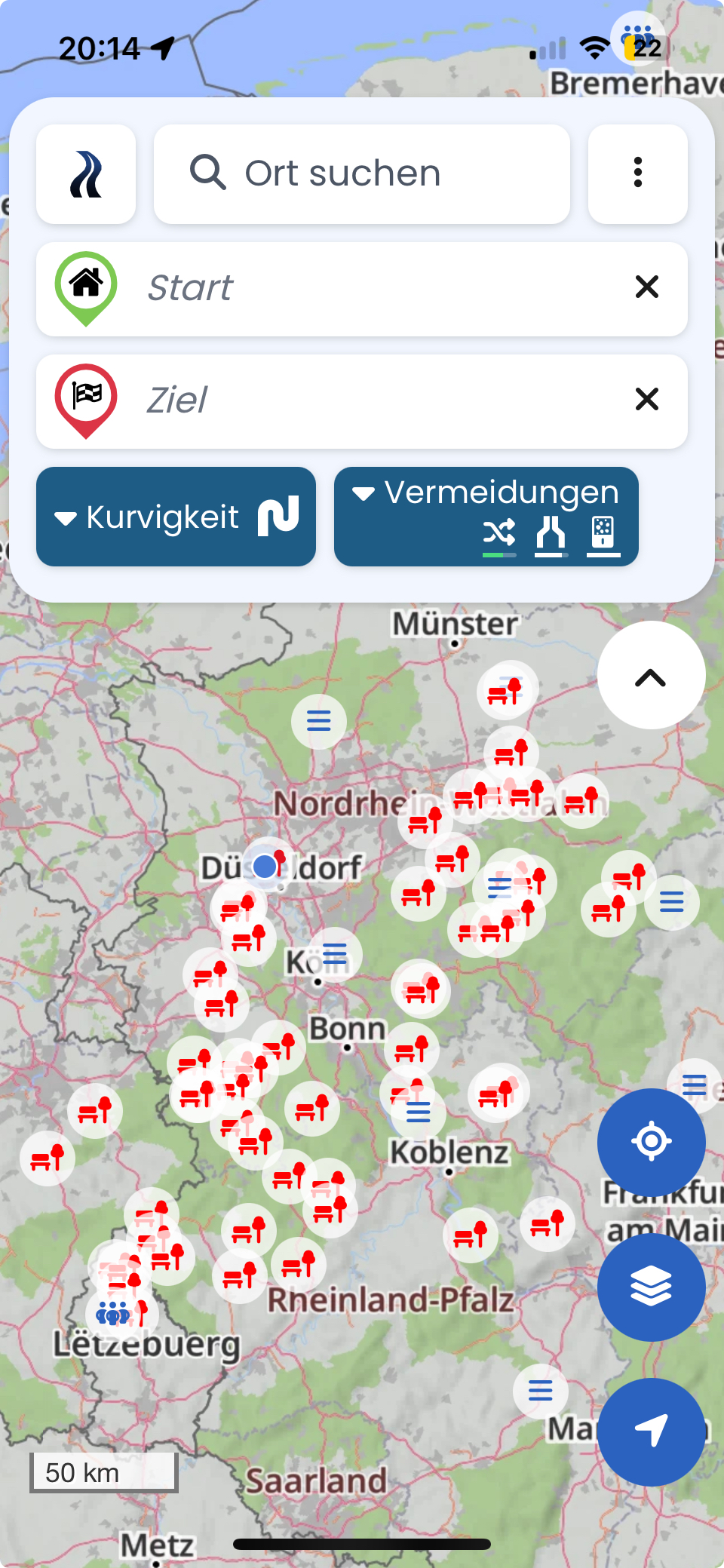

Und in der Kurviger App werden die, also auch im Carplay angezeigt:

So müsstest Du Deine POI's übertragen und beim Fahren sehen können.
:jubel:
