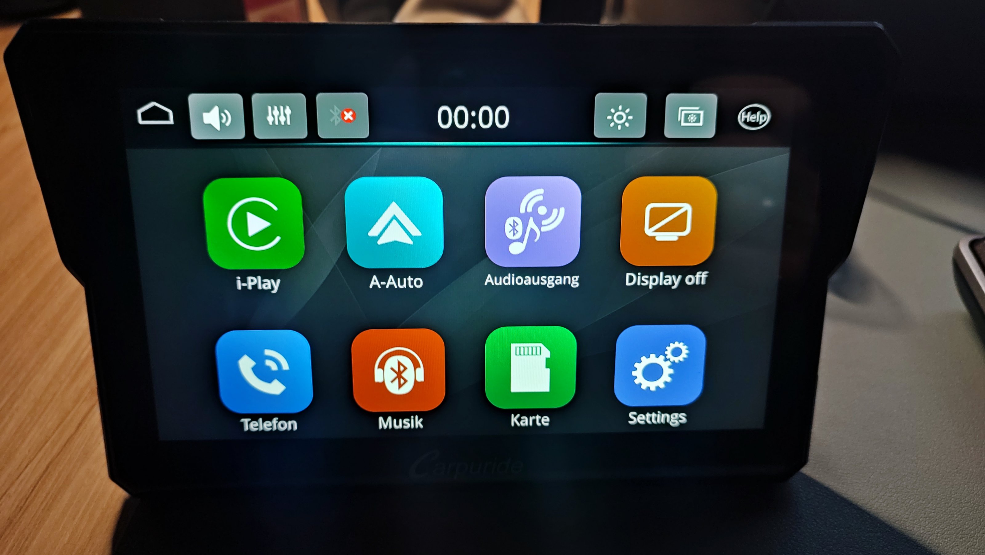

So, nach ersten kleinen Test habe ich doch Verständnisfragen.
Es geht um Android ;-)
Mein Handy erkennt zwei Bluetooth Devices Carpuride(XXXXX) und Carp.Btrans.
Den Unterschied erklärt die Anleitung leider nicht.
Dazu ein Carpuride-WLAN.
Innerhalb vom Carpuride gibt es gibt es beim Koppeln von Bluetooth Devices zwei Profile: Handsfree oder A2DP. Werden allerdings nur angezeigt. keine Auswahl möglich, werden ja beide gebraucht.
Nur, wie verbinde ich das Ganze? Und wozu benötige ich das WLAN?

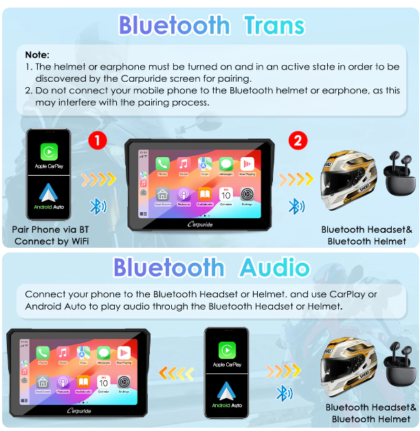

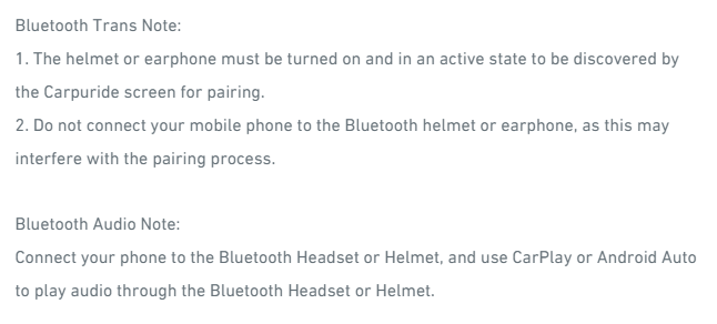

Ich glaube ich bin etwas weitergekommen.
Wifi ist die reine Datenverbindung zwischen Handy und carpuride.
Die beiden Bluetooth-Verbindungsmöglichkeiten werden hier beschrieben.
Bluetooth Trans bedeutet, man verbindet dann sein Headset mit dem carpuride
Bluetooth Audio bedeutet, man verbindet es direkt mit dem Handy.
Wobei Bluetooth Audio wohl zu bevorzugen ist. Keine Ahnung warum. Ich teste nochmal.

@Makes2068
Du solltest es dir wirklich anschauen. So ab Minute 18 ist der entscheidende Punkt. Ich hatte das auch erst anders gemacht. Aber die Lösung ist optimal, weil dann alle BT-Verbindungen (Helm, Handy und Motorrad) bestehen bleiben und auch ohne Carpuride funktionieren.
Ich habe das vorhin alles eingerichtet und es scheint soweit zu funktionieren.

Danke, das ist auch meine Lösung.
Im Video kapier ich das aber nicht. Das ist mir zu wirr erklärt, sorry.
Lediglich Handy per Wifi mit dem carpuride verbinden und gut ist. Den Rest macht AA.
Headset, Kopfhörer, Cradle,... alles mit dem Handy per Bluetooth koppeln.
So verstehe ich es. Im Video nicht wirklich.

Meine etwas schwierige Audio Verbindung
Ausgangslage:
iPhone 13 war bereits über BT mit Schuberth Helm/SC2 (Sena) verbunden. Diese Verbindung ist auch für eine bequeme Einstellung des SC2 via App genutzt und sollte nicht geändert werden. Daher iPlay/Auto
Die Verbindung vom CPR mit dem iPhone via BT und Wifi war rasch erstellt. Allerdings hatte sich (ev. mein Fehler) auch der BT Trans Modus eingestellt. Beim Versuch zu iPlay/Auto umzustellen war entweder die Kachel "Audio output" als Teil des Hauptmenüs nicht erreichbar, da schon der CarPlay Schirm gezeigt wurde, oder - bei ausgeschaltetem CarPlay war die Umschaltung nicht möglich, da eine CarPlay-Verbindung verlangt wurde.
Die Lösung war schließlich im CarPlay Schirm die Kachel "Car Home". Damit konnte ich zum Hauprmenü umschalten, "Audio output" anklicken und "iPlay/Auto" auswählen.
Mit diesen Einstellungen erfolgt jetzt die Audioausgabe auf dem mitm iPhone verbundenen Helm/SC2.
