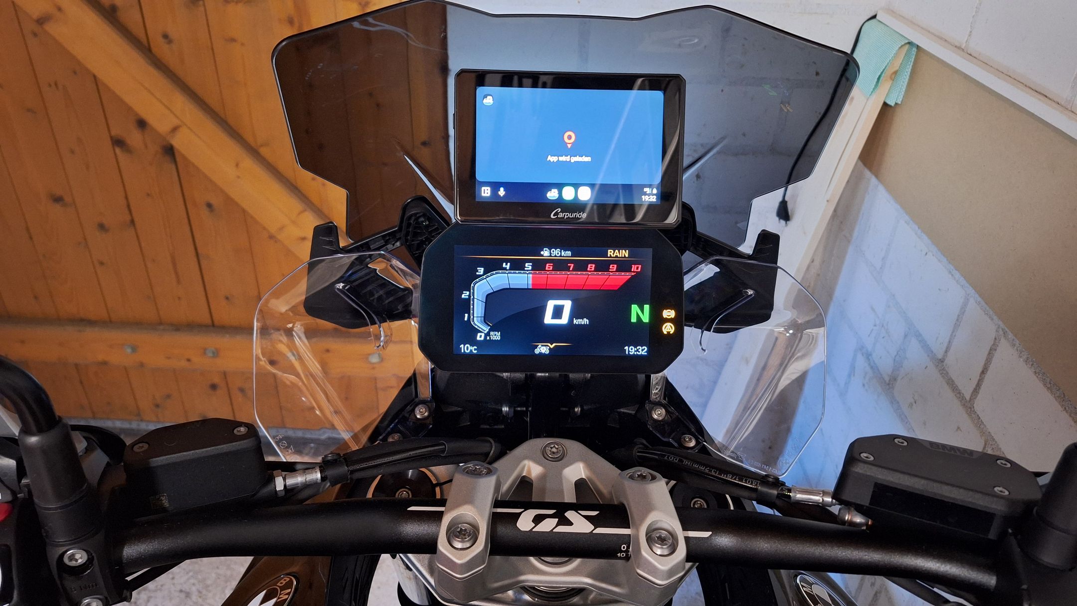

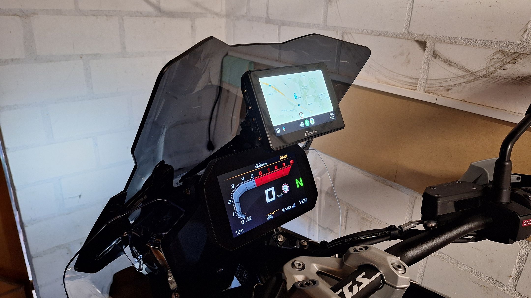

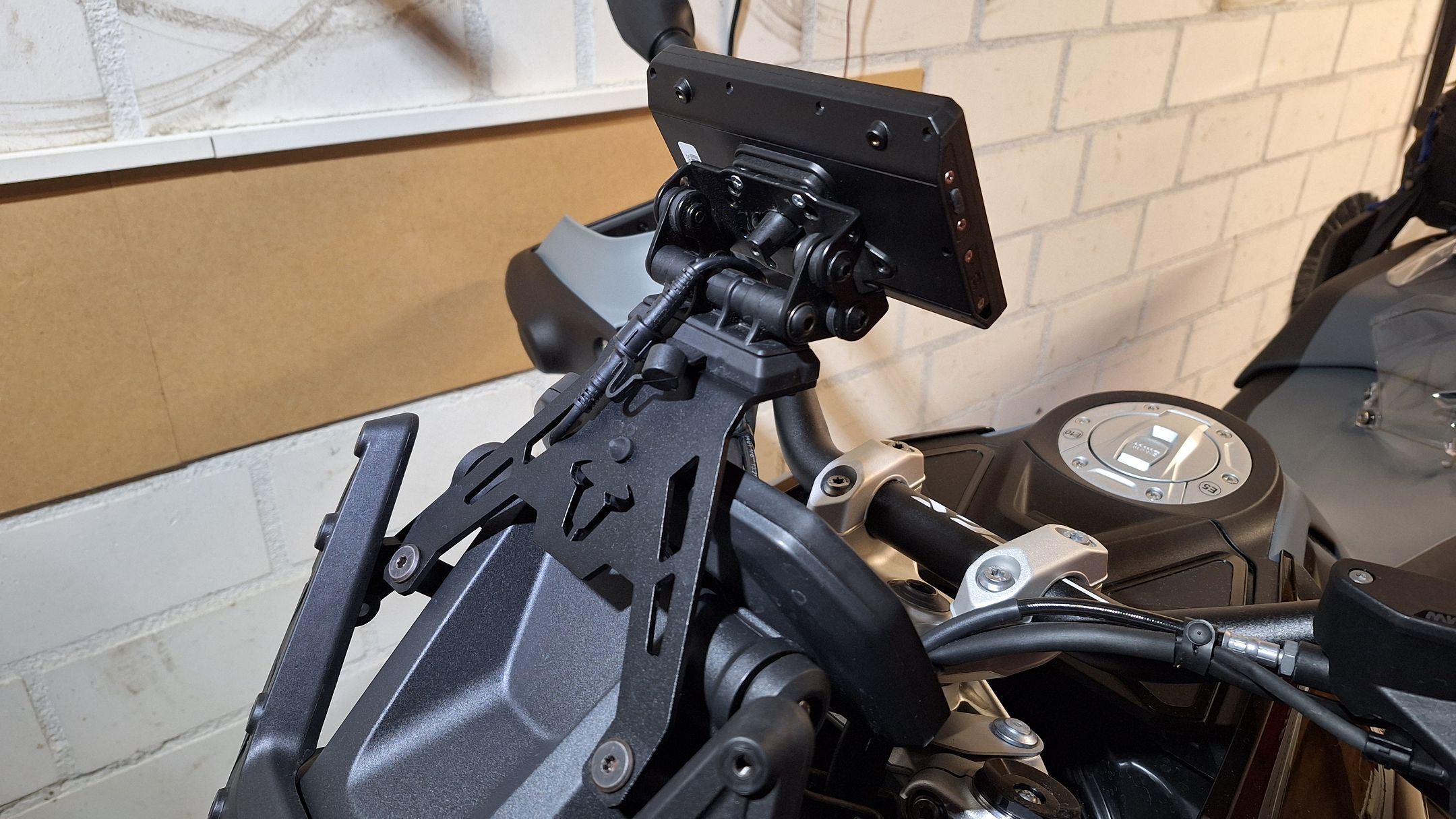

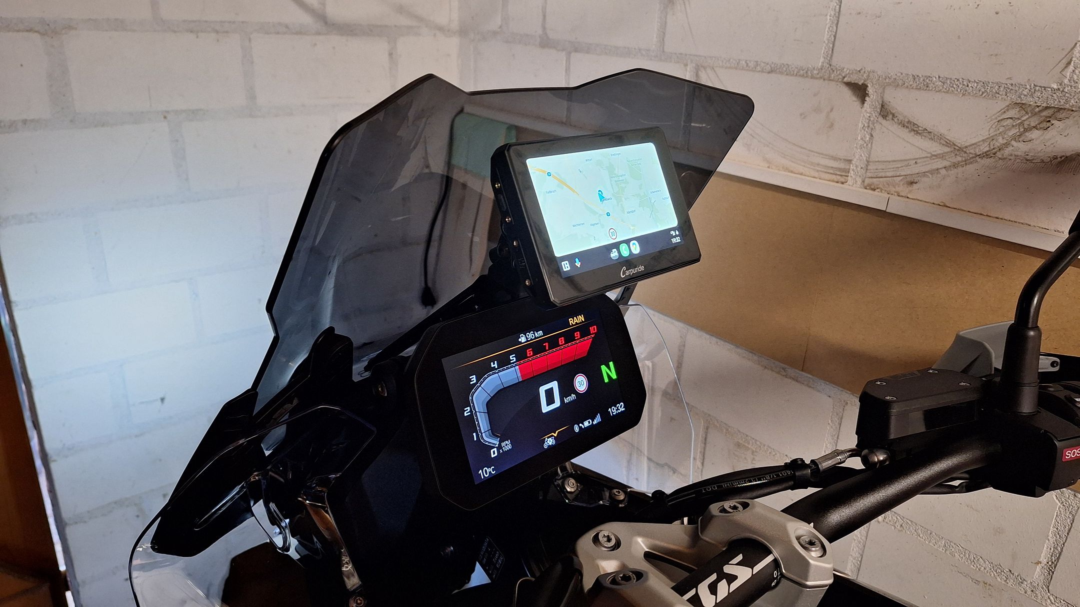

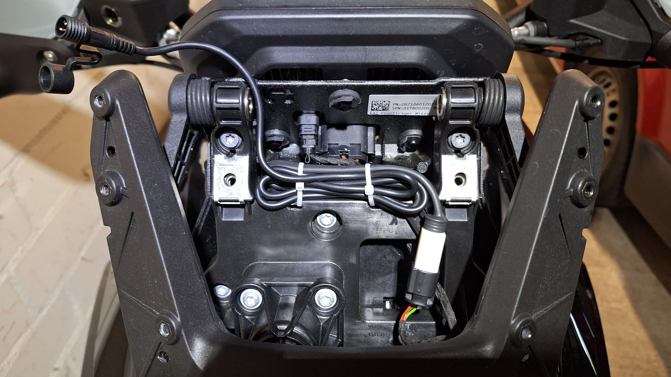

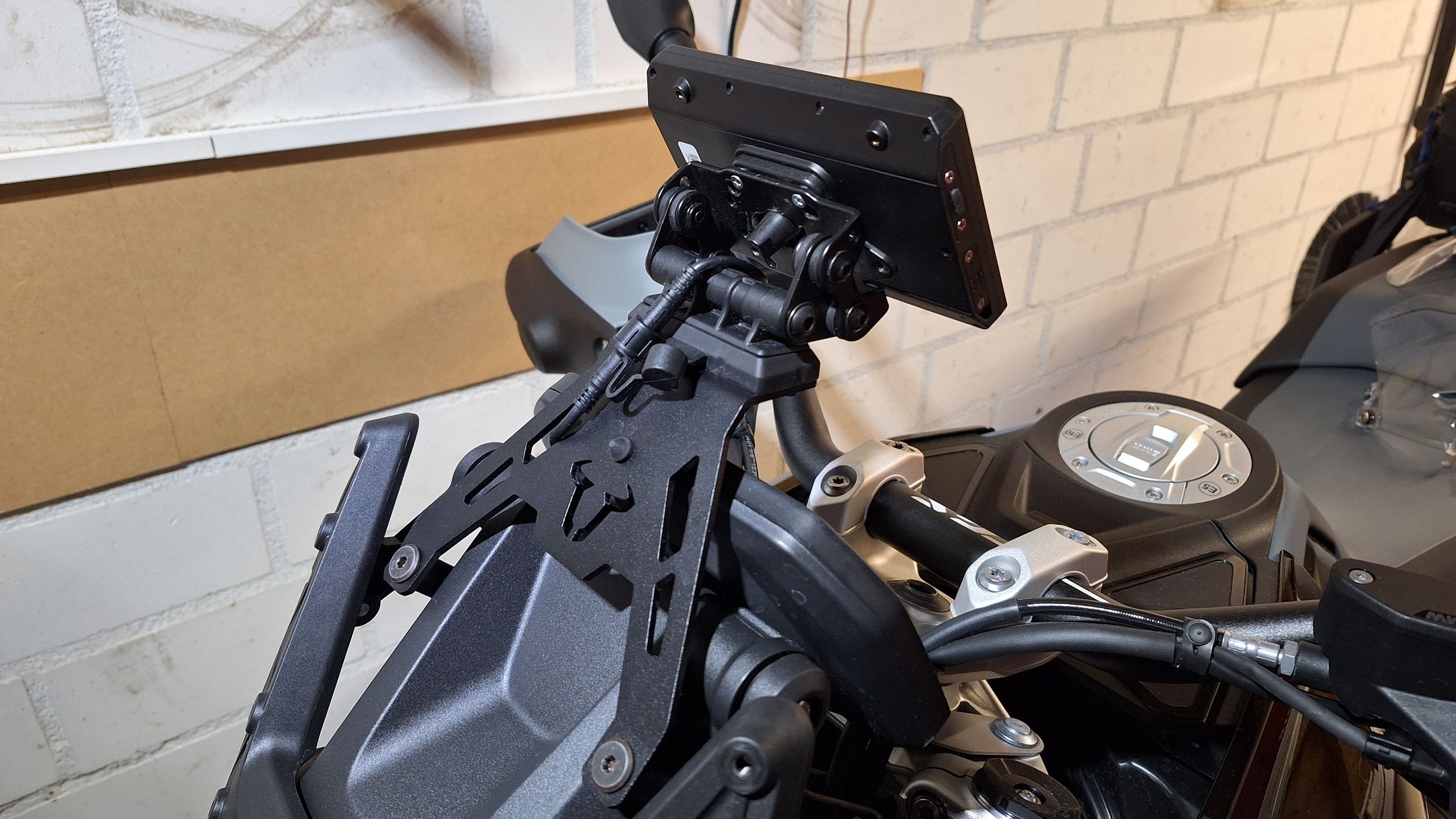

Wer eine Navigationsvorbereitung hat, für den ist das Carpuride mit BMW Adapter sicher die beste Lösung.
Für die, die so etwas nicht haben, hier z.B. eine Alternative für das Carpuride W502.
Navihalter: SW-Motech | Kabel: Cartool Stecker
Das ist jetzt mal eine saubere Sache… Respekt…👍
eine Frage… Der Cartool Stecker ist drei adrig, das Kabel für das Carpuride nur zwei adrig… Wie muss ich das Kabel mit dem Stecker verbinden…??
Moin, du brauchst nur den 12V Anschluß.
Das blaue Kabel für +12V und das grüne für -12V, das gelbe kannst du abschneiden.
Gruß Thorsten

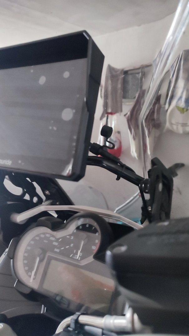

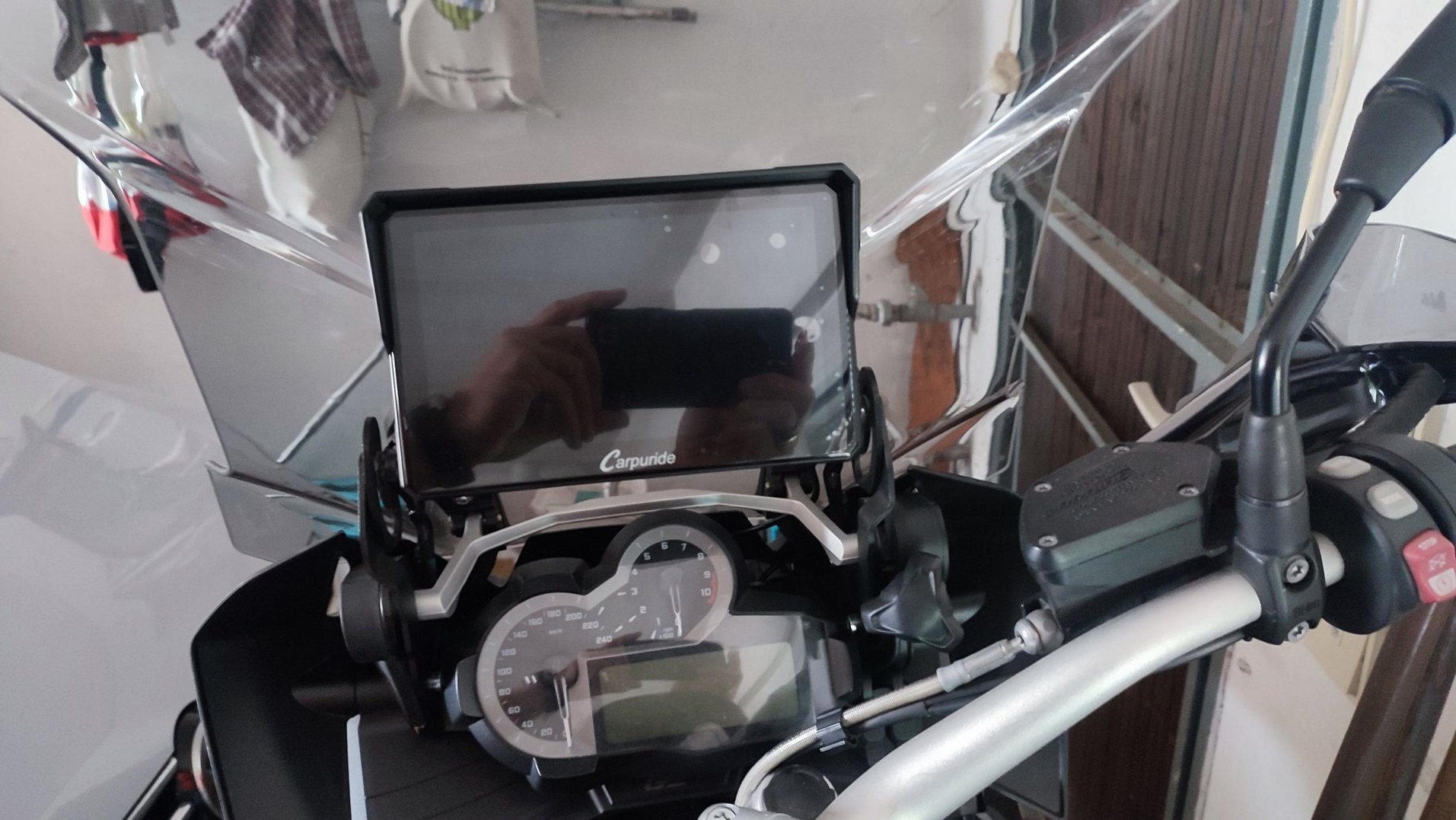

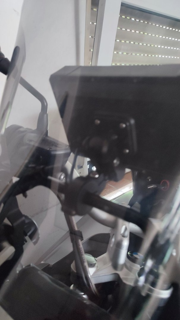

Mein Setting (Befestigung) ist abgeschlossen.
Der mitgelieferte Halter des Carpuride war mir zu "mächtig".
Den BMW-Adapter nutze ich nicht, da ich das Cradle versteckt eingebaut habe und mir das ganze zusammen ebenfalls zu "viel" am Cockpit gewesen wäre. Ok, hätte ich mir beim Kauf sparen können ;-)
Zudem habe ich so einen kleinen "Diebstahlschutz" bei den Stopps. Über Nacht, oder wann auch immer, kann ich das Carpuride mit dem kleinen Schüssel einfach abschrauben und mitnehmen.
Halter:
https://www.amazon.de/dp/B09SBC2L4S?psc=1&ref=ppx_yo2ov_dt_b_product_details
Klemme:
https://www.amazon.de/dp/B0BBMJ3XR3?psc=1&ref=ppx_yo2ov_dt_b_product_details
