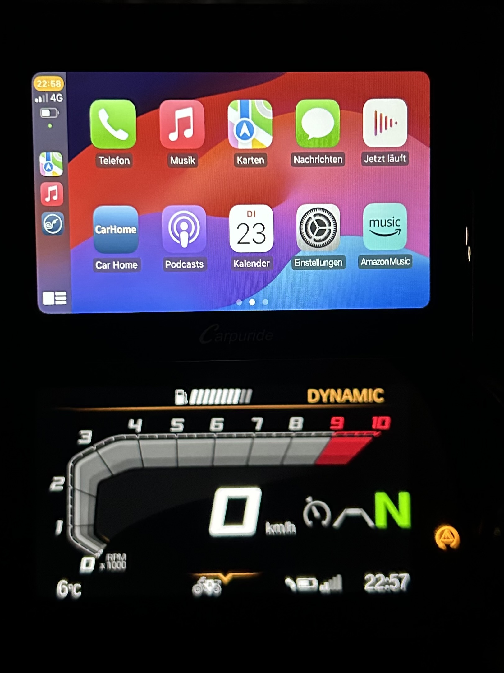

Habe das sonnige Wetter am 1. Mai für eine ausgiebige Tagestour genutzt und das Carpuride 702 getestet. Das Carplay in Verbindung mit der Senice App funktioniert hervorragend. Bedienung via Touch funktioniert wie es soll selbst mit Handschuhe. Die Kopplung mit dem Iphone sowie mit dem Sena gehen schnell und die Sprache ist verständlich und klar. Der einzige Wermutstropfen ist die Spiegelung bei Sonneneinstrahlungen hier ist die Ablesbarkeit teilweise sehr schlecht. Versuche dies mal mit einer entspiegelnde Folie zu minimieren. Werde vom Ergebnis dann berichten.

Ich habe mir diese passende Schutzfolie zugelegt, damit sind die störenden Spiegelungen des Carpuride Displays weg, ohne dass die Funktionalität darunter leidet. Für jene, welche die Spiegelungen des Carpuride ebefalls stören eine klare Empfehlung.

Helligkeit ganz rauf?
Fand es bei Sonne eher sehr gut ablesbar.

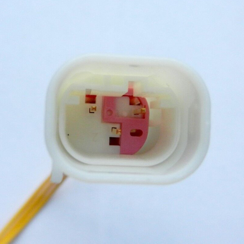

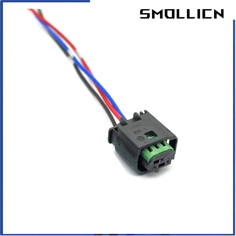

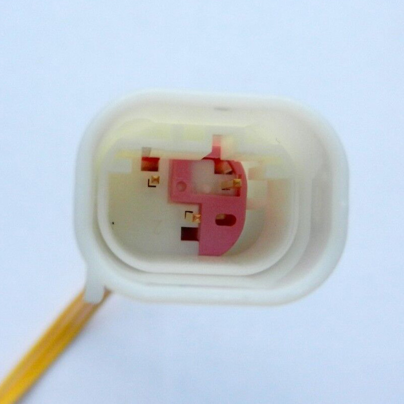

dann weißt sicher auch die Farben des original Kabels, an dem die Navivorbereitung hängt und die dem blauen und grünen Kabel des Stecker entsprechen..
Ich würde gerne ohne Adapter das ewig lange original Kabel kappen und auf das Carpuride umlöten… Danke
Es sind die beiden äußeren Anschlüsse vom Stecker.
Ich hatte irgendwo mal gelesen das BMW die Polung irgendwann geändert hat, keine Ahnung ob das zutrifft. Ich denke insofern macht es Sinn die Polung vorsichtshalber mit einem einfachen Multimeter zu messen.

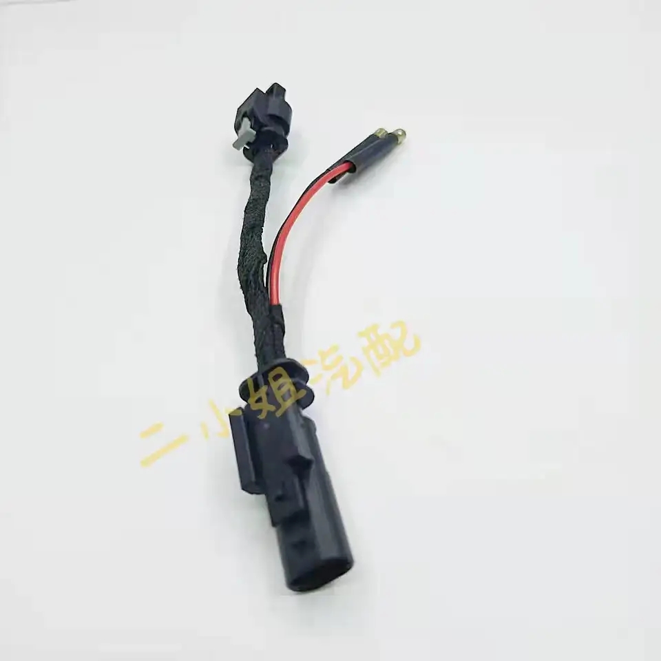

Ich habe es verkauft, da es nur zwei Leitungen hatte. Eins habe ich noch als Reserve.
Brauche aber die Datenleitung für das Cradle zur Routenaufzeichnung.
Hab jetzt Stecker bestellt und bastel es selbst.
Dazu noch ein anderes Y-Kabel für die Steckdose geordert.
Welcher Anschluß es dann wird, entscheide ich, wie das Carpuride schneller abschaltet.
Gast-15146
Der BMW Cartool Reparatur-Stecker ist schon mit Kabelenden fertig ausgestattet. Die drei Leitungen sind nummeriert und so belegt:
3=Plus, 1= Minus, 2=LIN-Bus

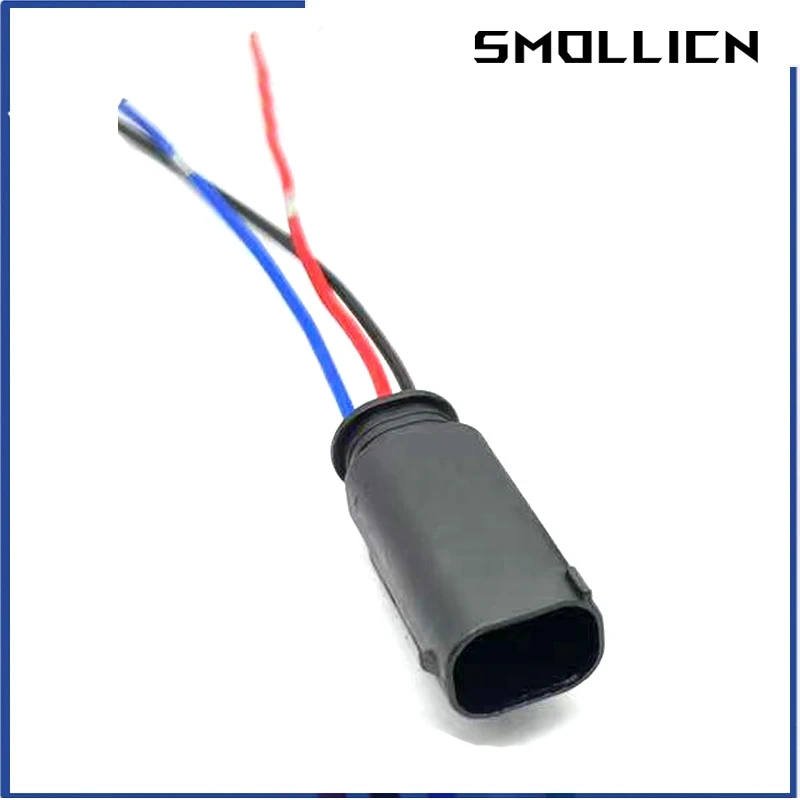

Das weiß ich.
Ein Cartool Kabel ist am Carpuride angeschlossen.
Jetzt brauche ich eine Buchse für den SZ Anschluss.
Dazu zwei mal Stecker für die Buchsen vom Navi Kabelbaum und vom Carpuride
Dazu, als Alternative noch nen Steckdosen Anschluß

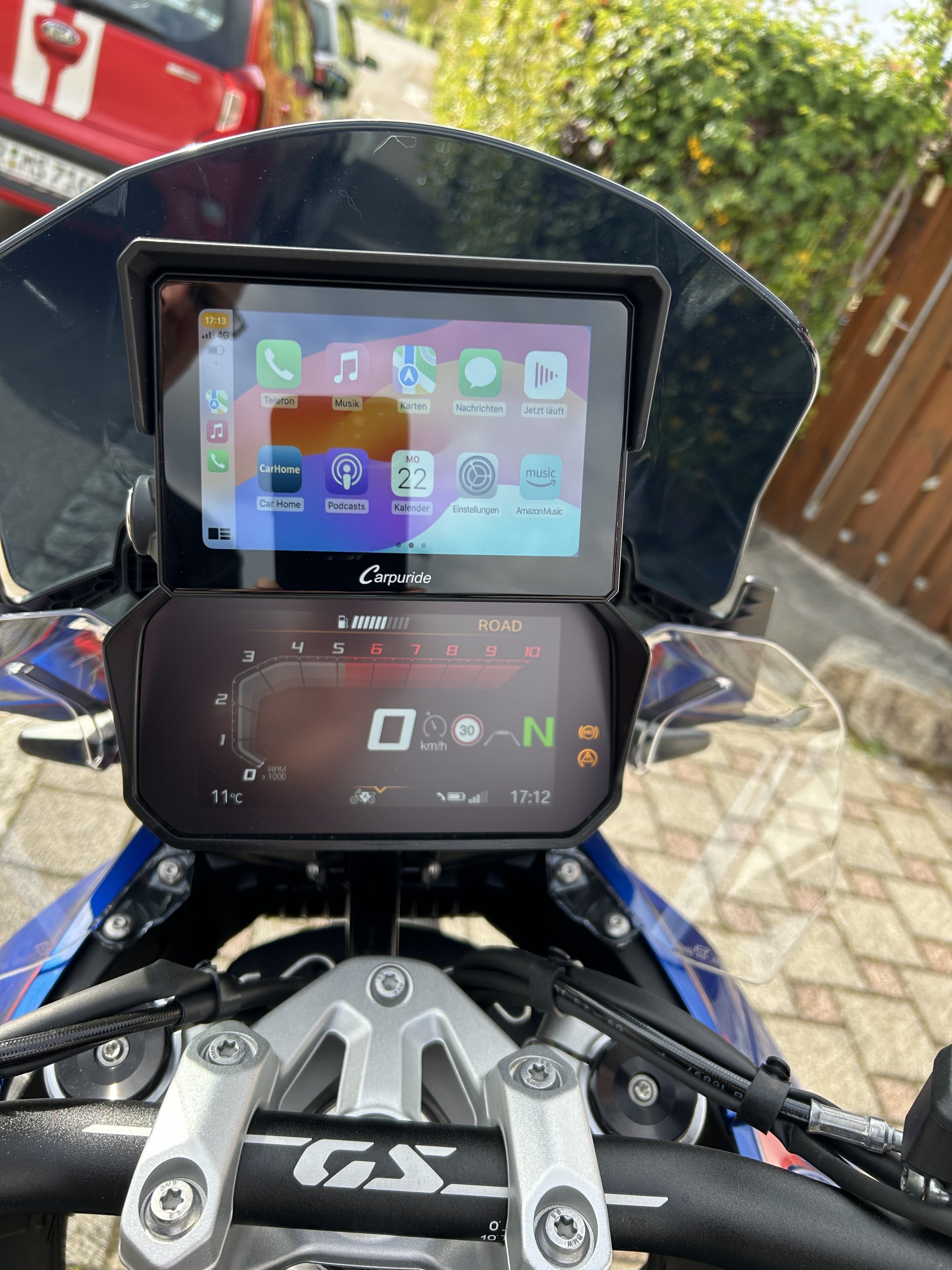

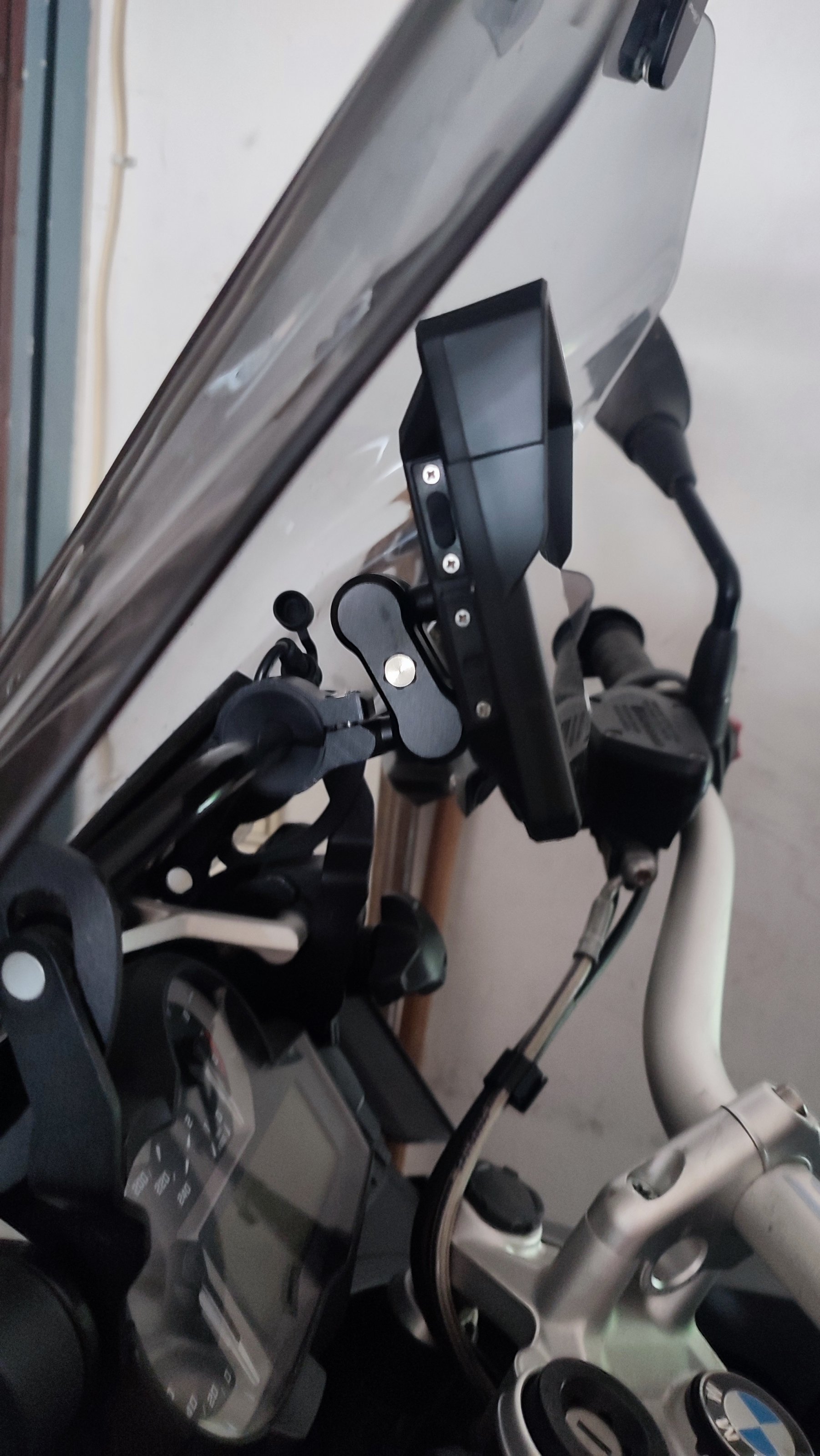

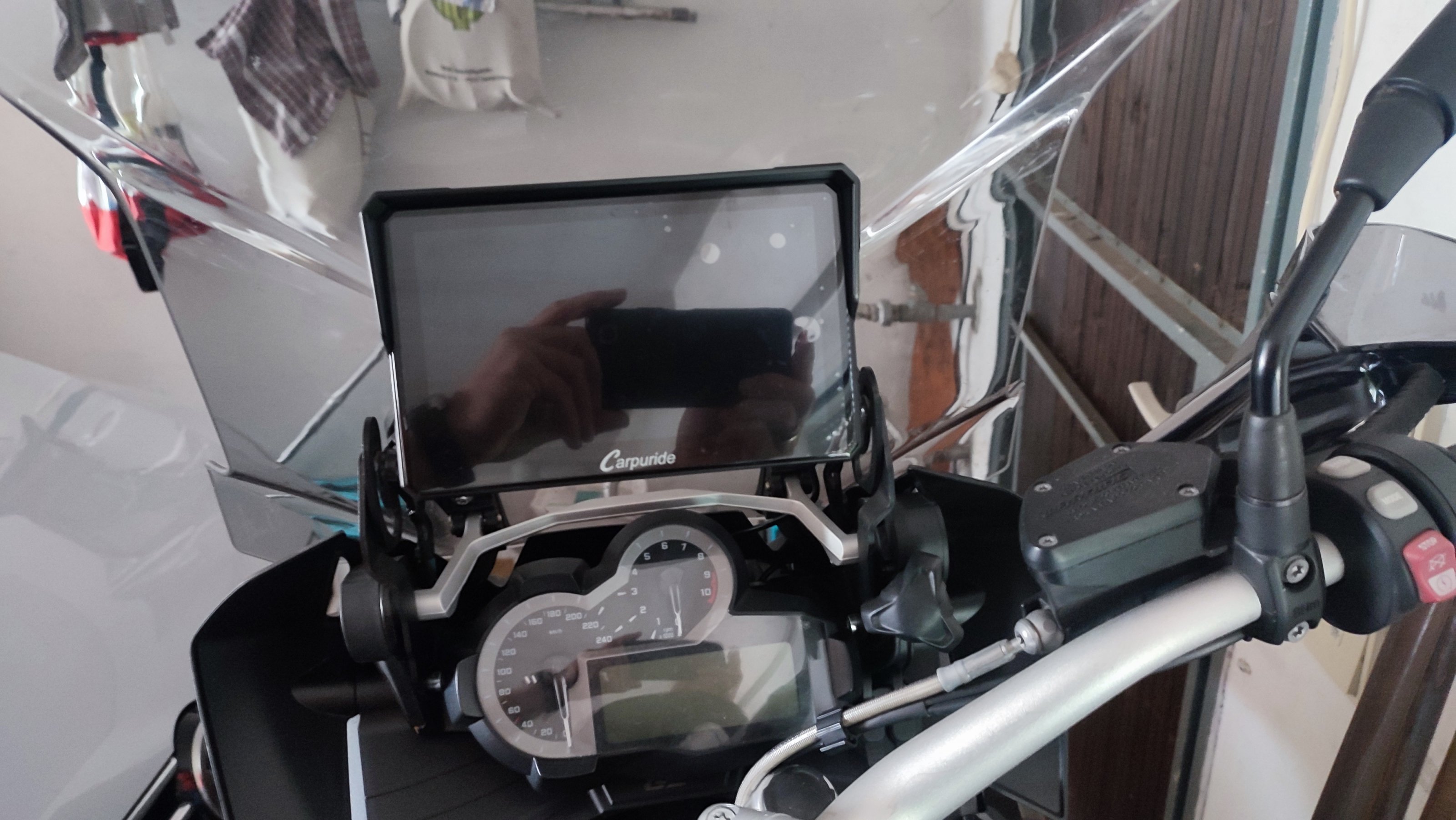

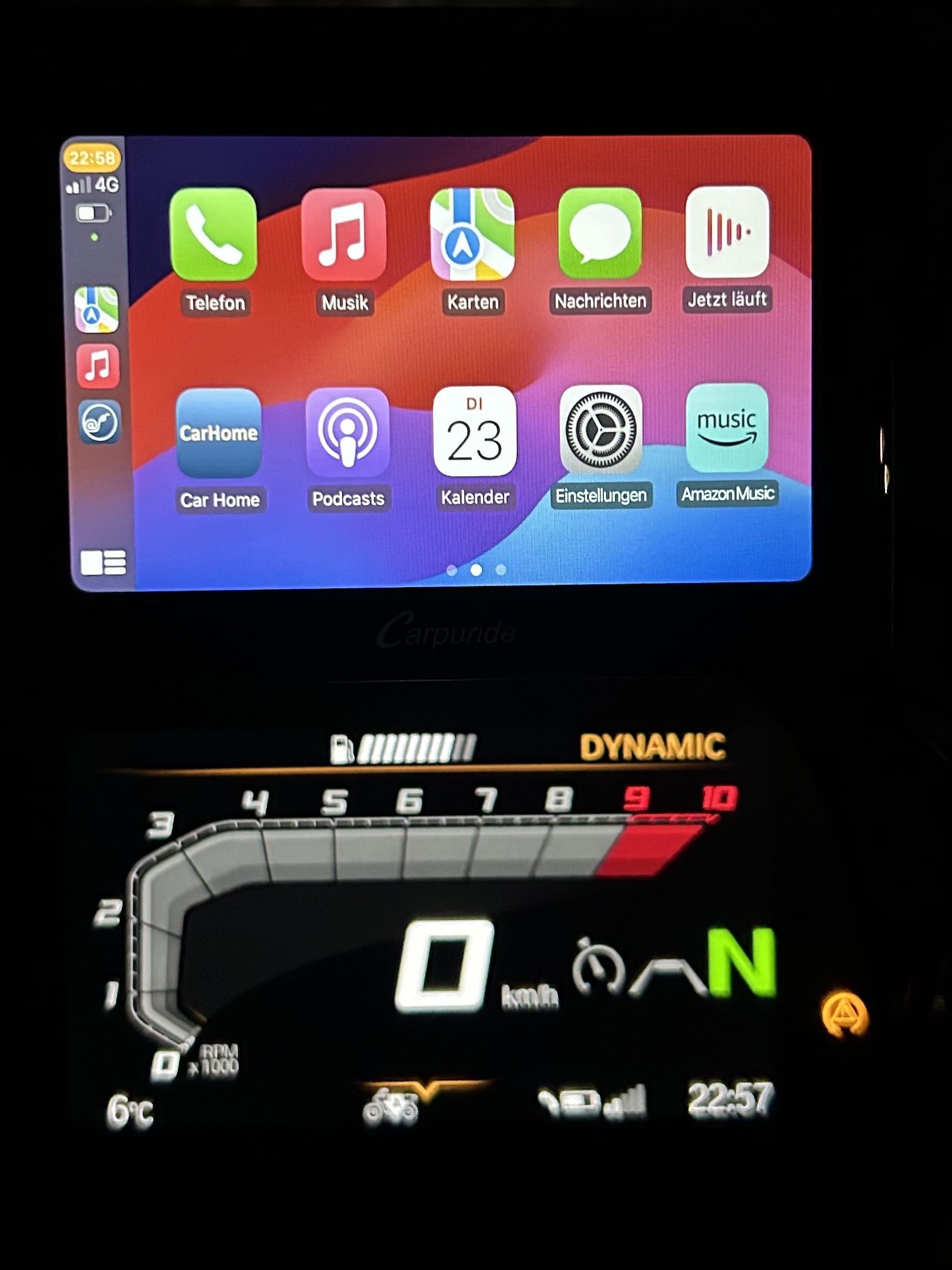

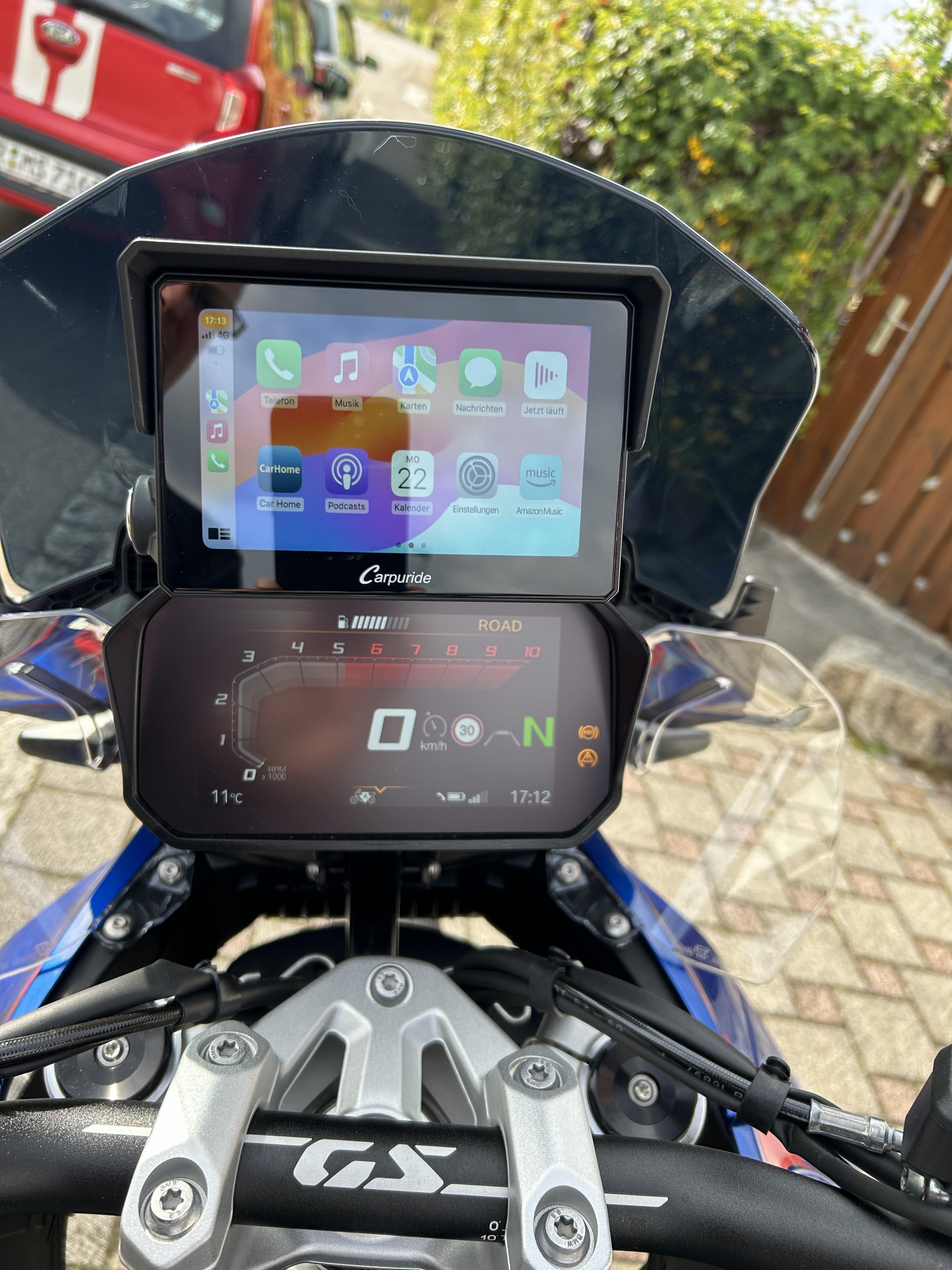

Ich habe (wegen meiner Ungeduld) sowohl den Carpuride BMW Adapter als auch den Adapter von carplaymoto.fr (aka Französischer Adapter). Mit ersterem war das W702 zu tief und hat mir (185cm) die obere Zeile des TFT verdeckt. Der Franzose setzt das Display etwas - ca. 10mm - höher, zusätzlich ein wenig schräger gestellt und damit geht auch das 7 Zoll Display gut.
