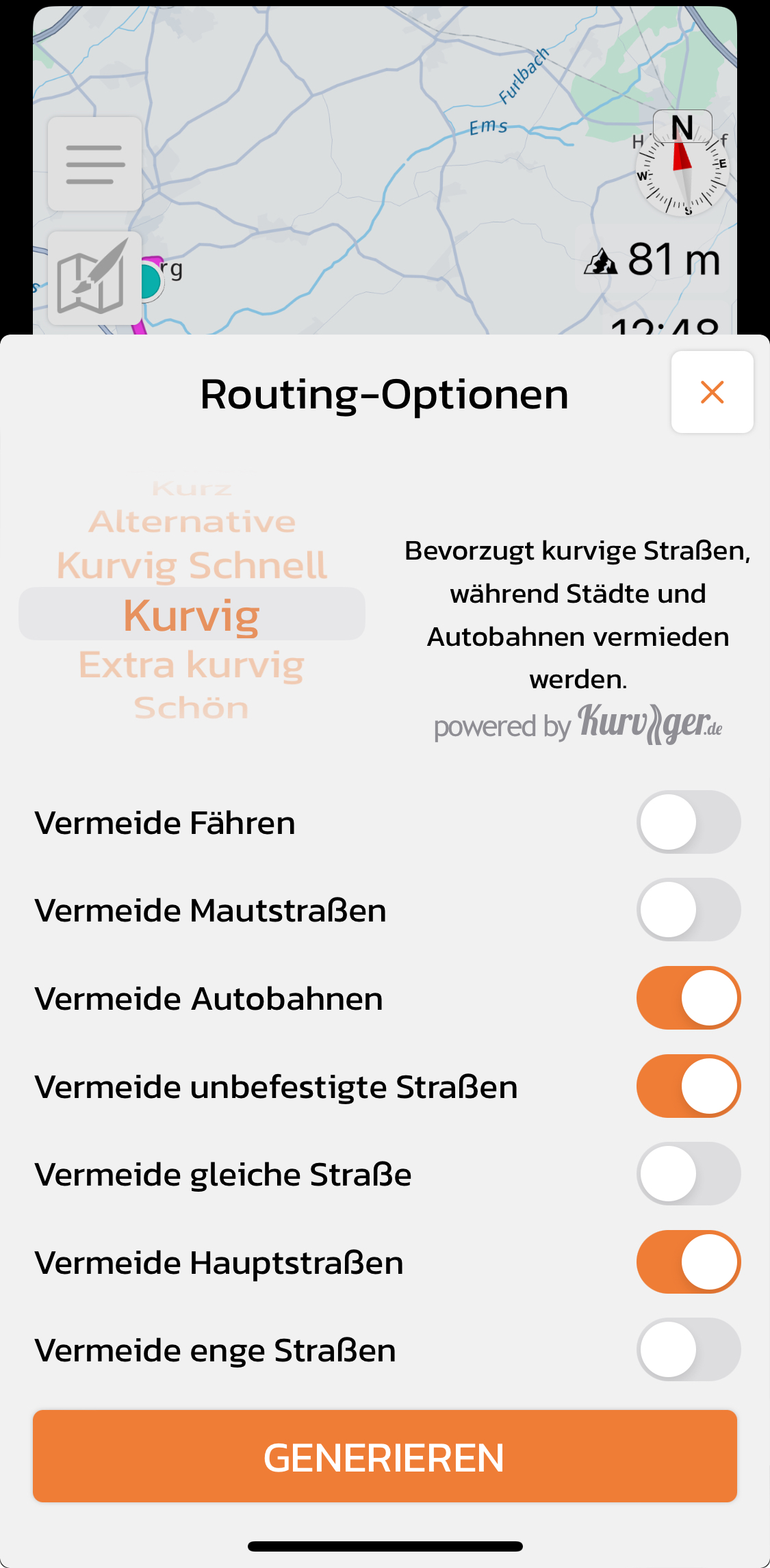

Vielen Dank für diesen Hinweis! Obwohl ich eine Scenic-Lizenz habe, habe ich mich noch kaum eingelesen. Werde das unbedingt ausprobieren.
Mit dazu beigetragen, dass ich bislang Calimoto (auf dem Handy, nicht über Carplay) vorgezogen habe, haben die Karten, die mir bei Scenic in der Voreinstellung weniger gut gefallen. Da habe ich in den letzten Wochen einige Anpassungen vorgenommen, mit denen die Karten für mich deutlich attraktiver wurden. Wenn das Überspringen von Wegpunkten ähnlich intuitiv wie bei Calimoto hinzubekommen ist, spricht für mich kaum mehr etwas gegen Scenic.

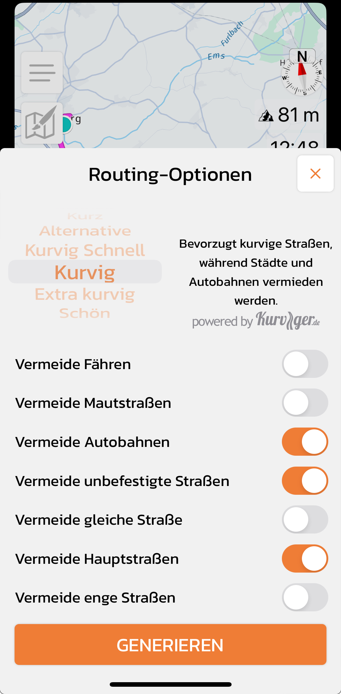

Das Kartenmaterial in SCENIC ist von Here und gefällt mir recht gut. Da Apple die Apps über CarPlay stark beschränkt starte ich die Navigation immer über die HandyApp, Hintergrund ist auch, dass in der App viel mehr Routingoptionen eingestellt werden können. Sobald die Navigation gestartet wird, erscheint sie auch auf dem Carpuride.
Mit diesen Einstellungen steht SCENIC Calimoto in nichts nach, was Routing und den Fahrspaß angeht.
Genau, das finde ich auch. Scenic ist wirklich einen Versuch wert, da vor allem der Power Planer auf einem Tablet wirklich komfortabel zu bedienen ist. Da braucht man keinen Desktop-PC mehr. Natürlich momentan nur auf Apple verfügbar, Android erst in der Entwicklung.

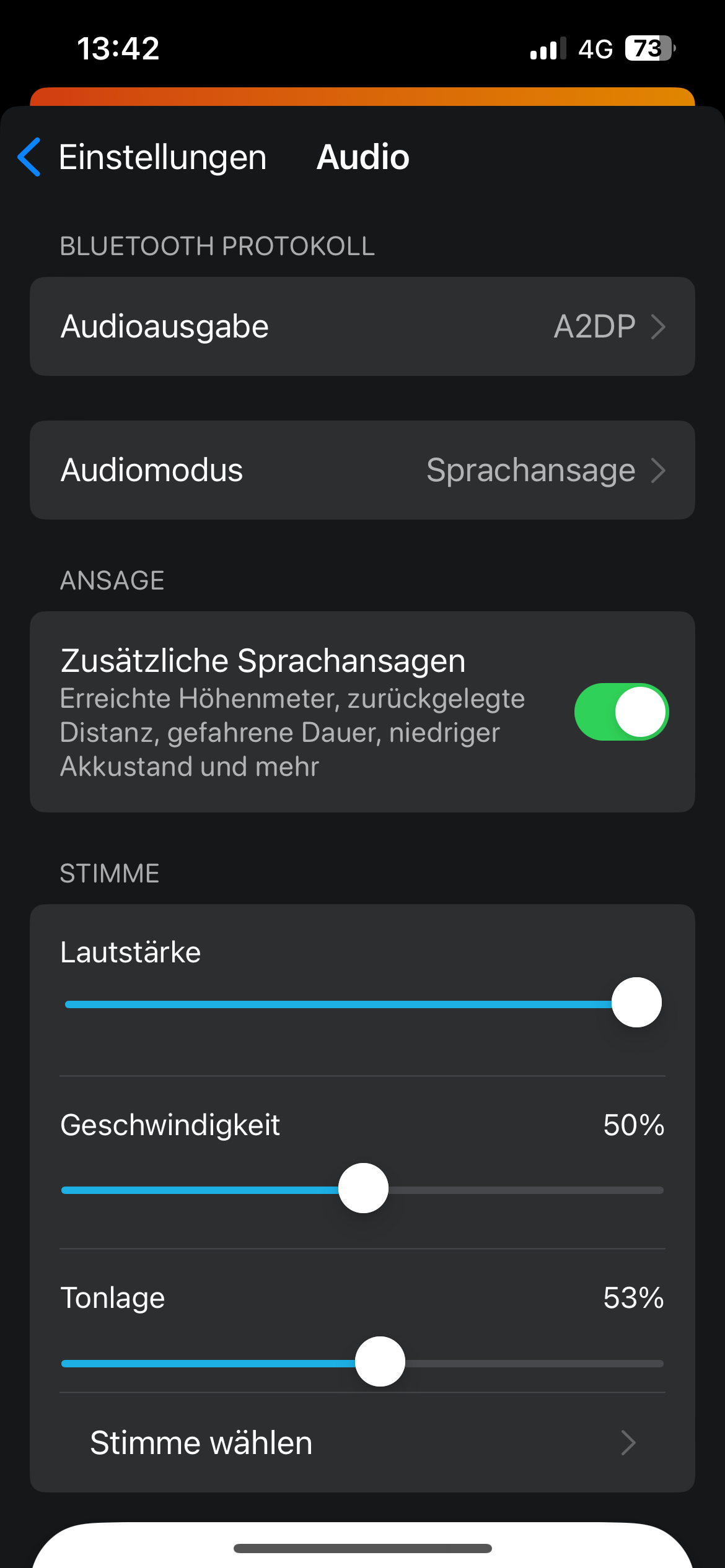

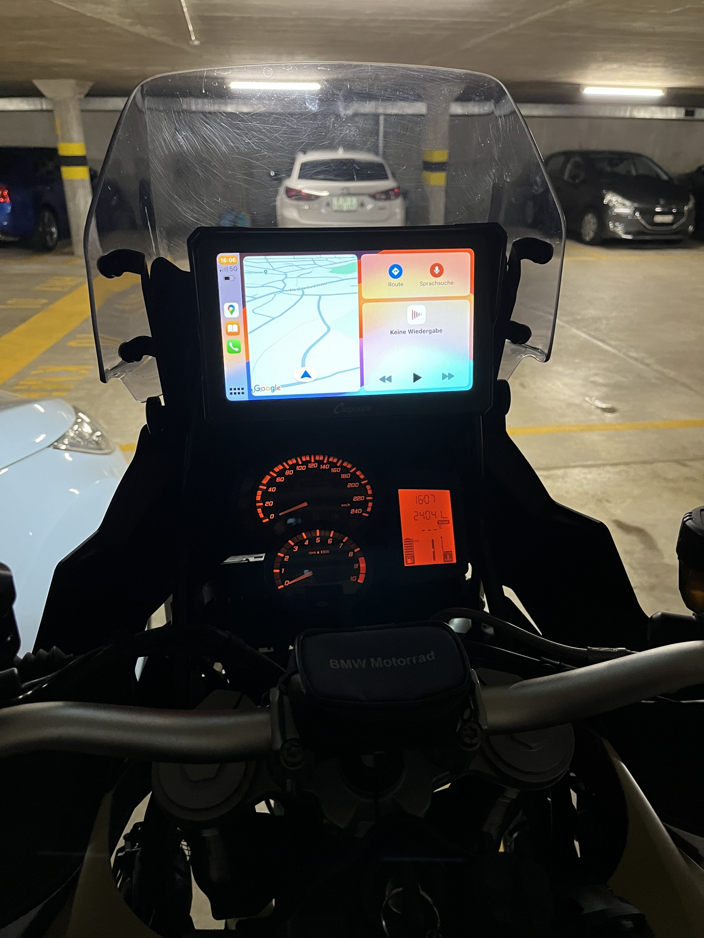

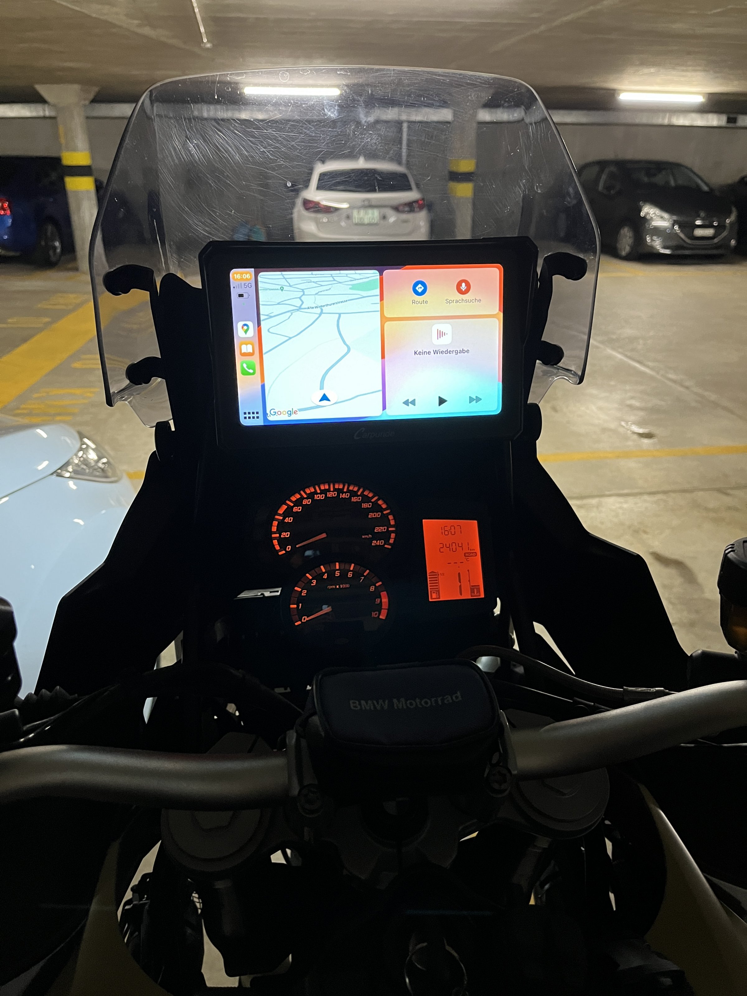

Ich habe mir das Carpurdie 702 gestern mal an die F800GSA geschraubt. Ich habe dazu den Halter von Matt Adventure benutzt. Somit ist das Carpuride nicht mehr ohne grösseren Aufwand abnnehmbar. :zunge:
Angeschlossen habe ich es über den Navi-Anschluss (Can-Bus-Stecker). Das Carpuride schaltet automatisch ab und wieder ein. Es schaltet sich auch wieder ein, wenn ich das BMW Ladegerät über den Zigarettenstecker einstecke. :hot:
Wenn ich aber das Carpuride manuel aussschalte und dann die Zündung vom Motorrad ausmache, schaltet sich das Carpuride nicht mehr automatisch an, wenn ich die Zündung wieder einschalte oder das Ladegerät angesteckt wird. :bounce:
Das einzige was mich jetzt noch ein bisschen stört, ist die Lautstärke zwischen Musik und der Stimme vom Calimoto. Ich krieg es einfach nicht hin, dass die Lautstärke von Calimoto genug laut ist und die Musik (wenn Calimoto nicht mehr spricht) mir nicht einen Trommelfellschaden verursacht.
Slaine
02.04.2022
155
Erwitte
R1200 GS 2017/18
Bestimmt Headset auch mit Carpuride verbunden? Wenn das so ist, trenne es und verbinde direkt mit das Handy, die Sound ist dadurch viel besser und es besteht nicht die Gefahr das es zu lautbwird.

Ist so, Handy mit Headset verbunden und Carpuride auch mit Handy verbunden. Das war leider auch schon so, als ich nur das Handy hatte. Calimoto und Apple Musik. Man kann zwar bei Calimoto einstellen, wie laut die Stimme sein soll, aber dadurch wird auch die Lautstärke der Musik geregelt.

Aber man kann doch bei Calimoto die Lautstärke einstellen

Wenn ich die Lautstärke auf dem Regler, wie abgebildet, verschiebe, wird auch die Musik lauter. Ich glaube ich muss mal dem Support schreiben.

Ja, ist ja mit dem iPhone verbunden.

Was hat das denn für einen Einfluss? Mein Headset ist doch mit dem iPhone direkt verbunden. Oder stehe ich jetzt auf dem Schlauch?
Der Weg macht bei meiner Honda Probleme.
Bei mir muss das Headset mit dem Mopped (bei dir Carpuride) verbunden sein.
Gast-75439
Nein. Bei seiner Konfiguration ist das Headset mit dem Handy verbunden. Wenn er nicht möchte, dass das Carpuride in die Audioverbindungen reinspuckt, muss es in den Audioeinstellungen auf iPlay/Auto stehen. Dann ist das Carpuride audiomäßig außen vor.
