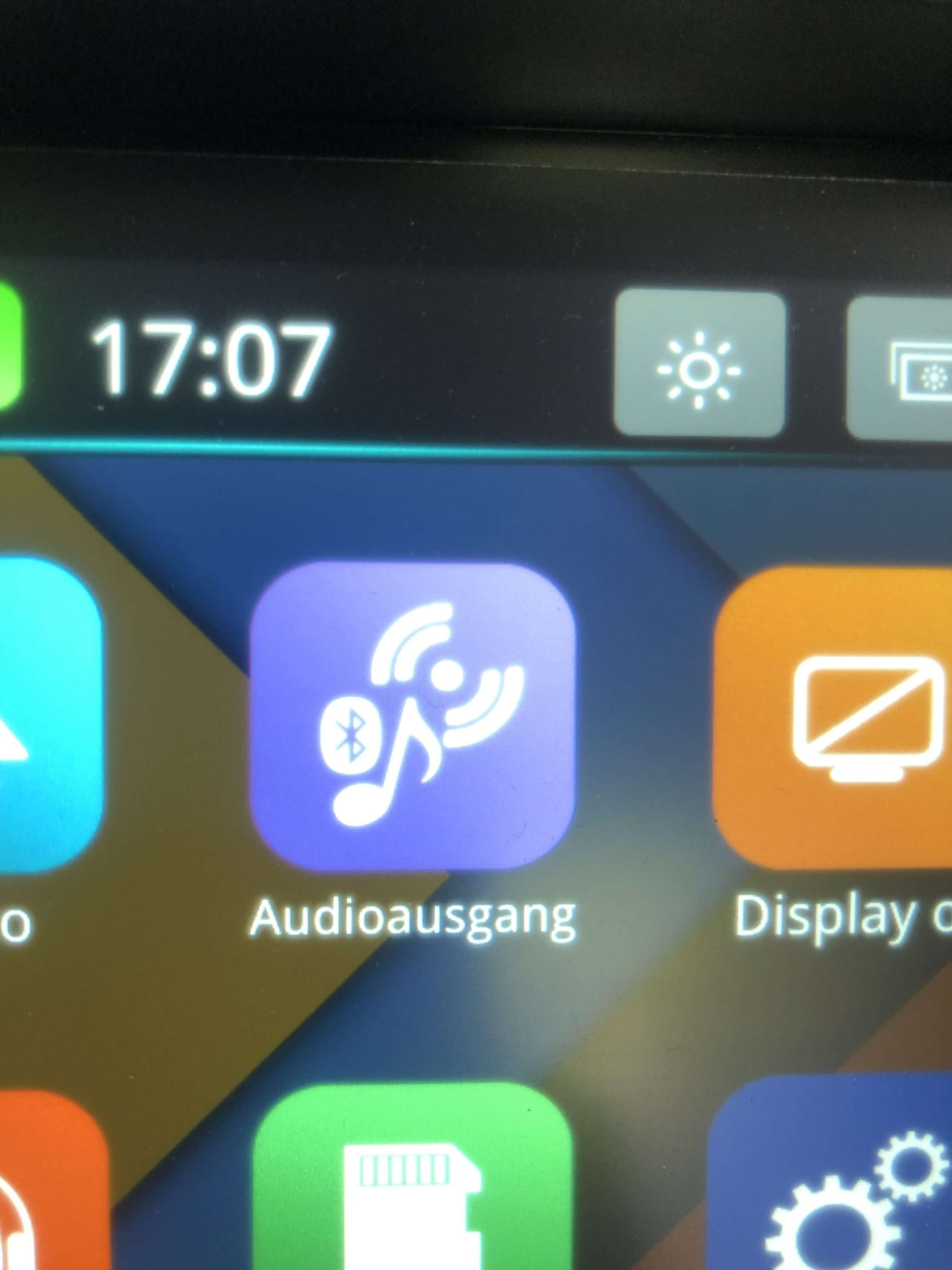

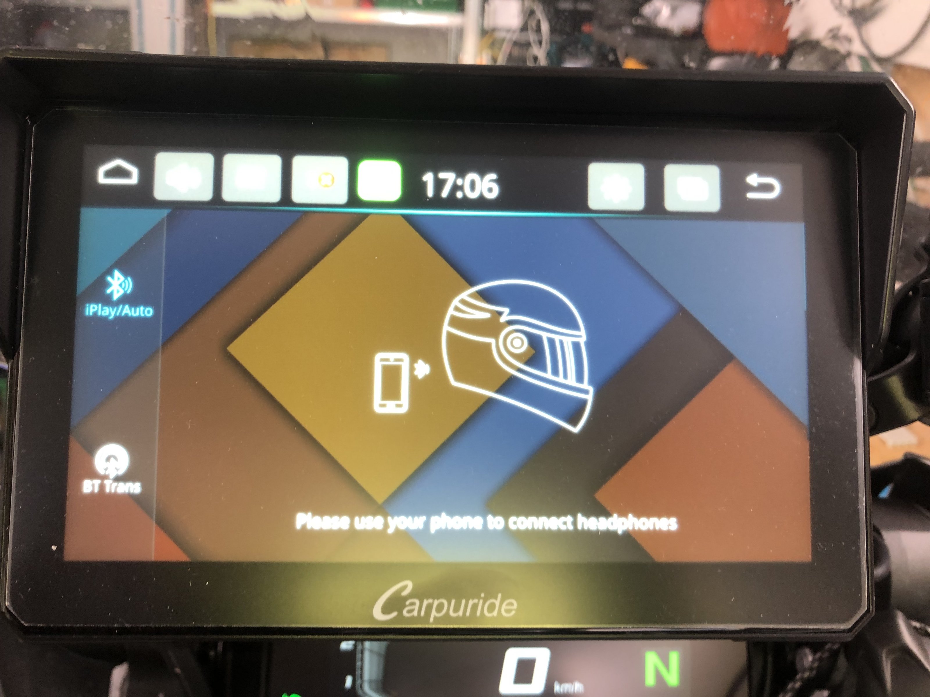

Am Besten immer direkt über das Handy und das Carpuride dann in den Audioausgang-Einstellungen auf "iPlay/Auto" stellen. Dann ist das Carpuride passiv.
