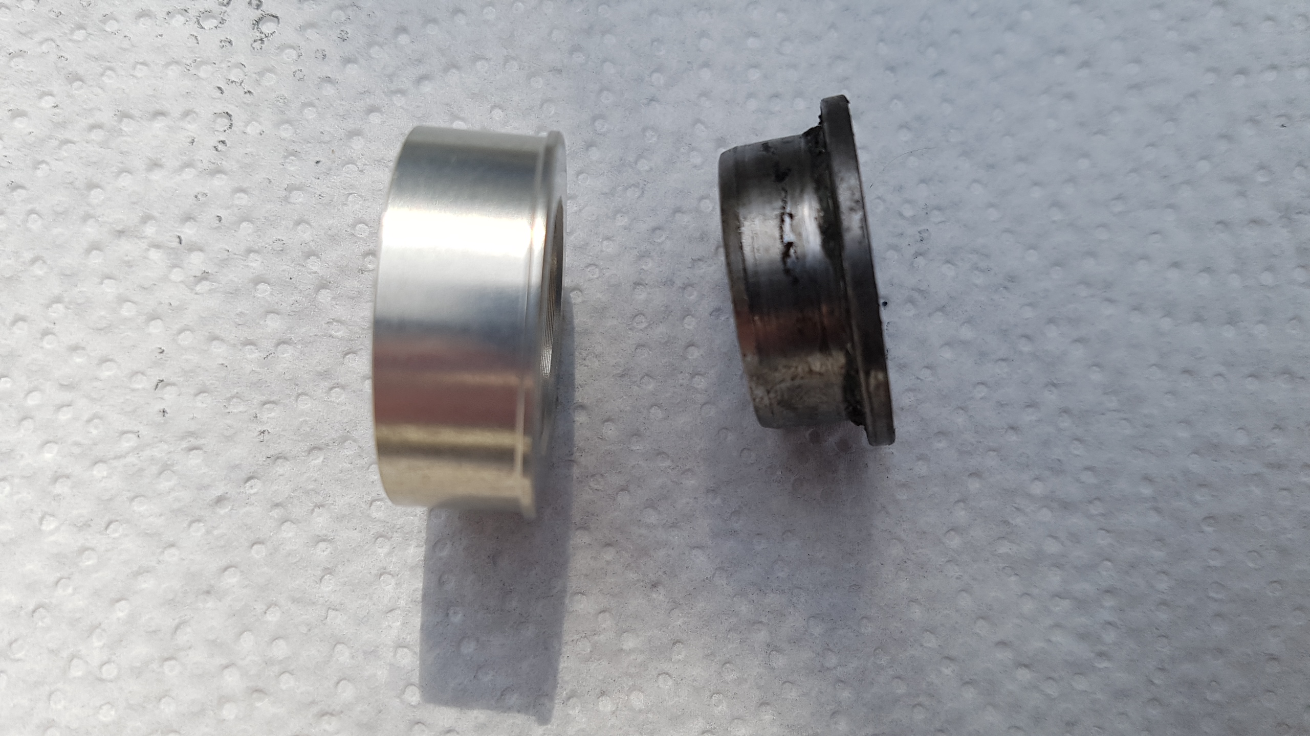

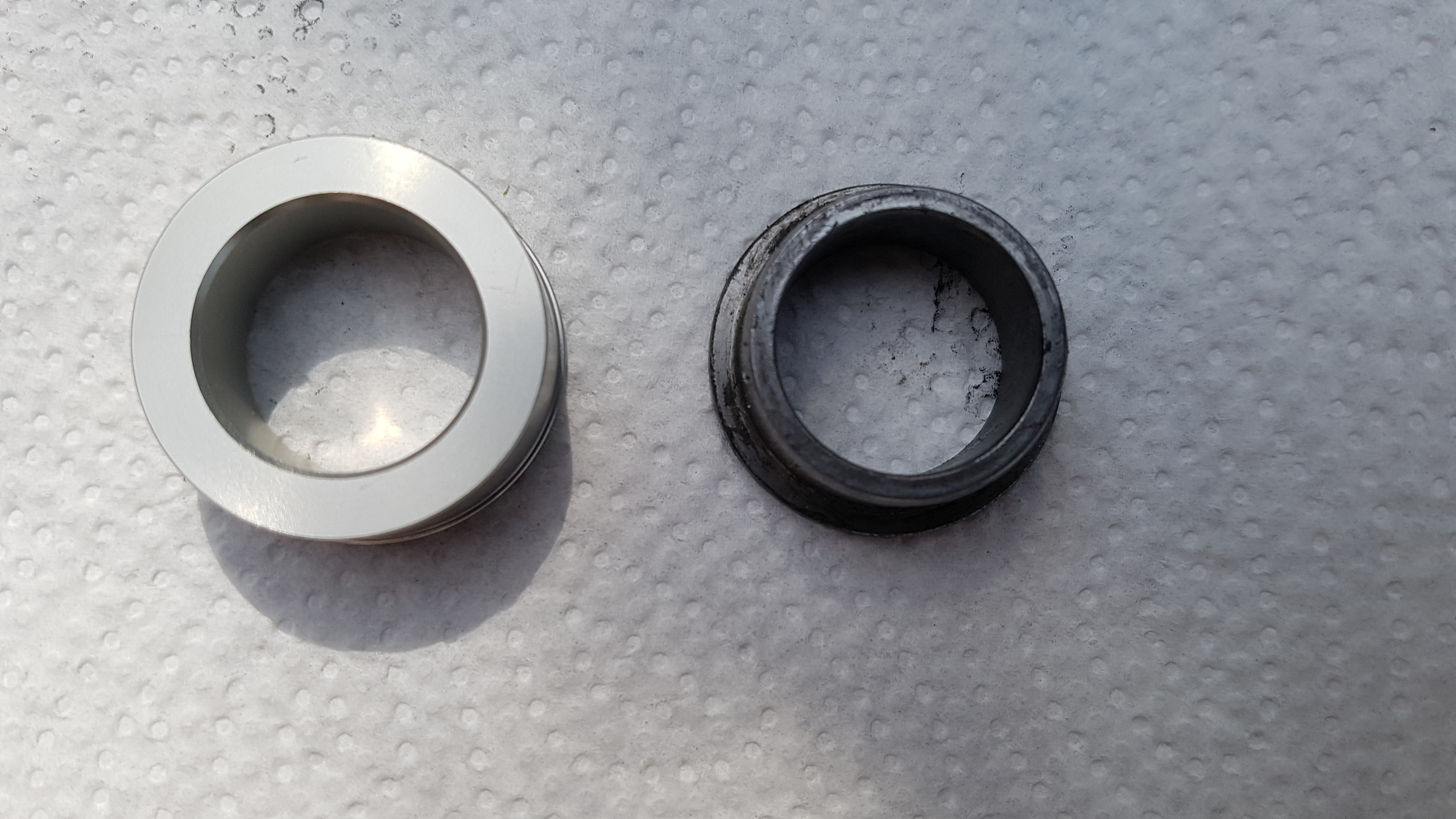

GS ist Baujahr 03/2016 , hier ist am Vorderrad links die Distanzbuchse an der Steckachse mit einem Bund nach aussen - also innen schmal, dann dickerer bund zur aussenseite. Der Simmerring liegt am inneren, schmaleren teil sauber an
Ich habe nun zusätzlich Räder gekauft, diese sind vermutlich BJ 2013 / 2014 hier ist die distanzbuchse von 2016 zwar möglich (von der breite insgesamt), aber der simmerring am rad selber ist grösser und dichtet somit nicht ab? : ich vermute, das ich hier eine grössere (dickere) distanz buchse brauche?
weiss jemand was - ggf bauteil nummer? wenn nicht, geh ich morgen zum BMW ;)

so das ist es .. tricky auch : die "alte buchse < 2014" geht mit bund nach "innen", die neue buchse > 2014 geht mit bund nach "aussen" :confused:

Dann sollte man auch nie die FMs vertauschen. :o
