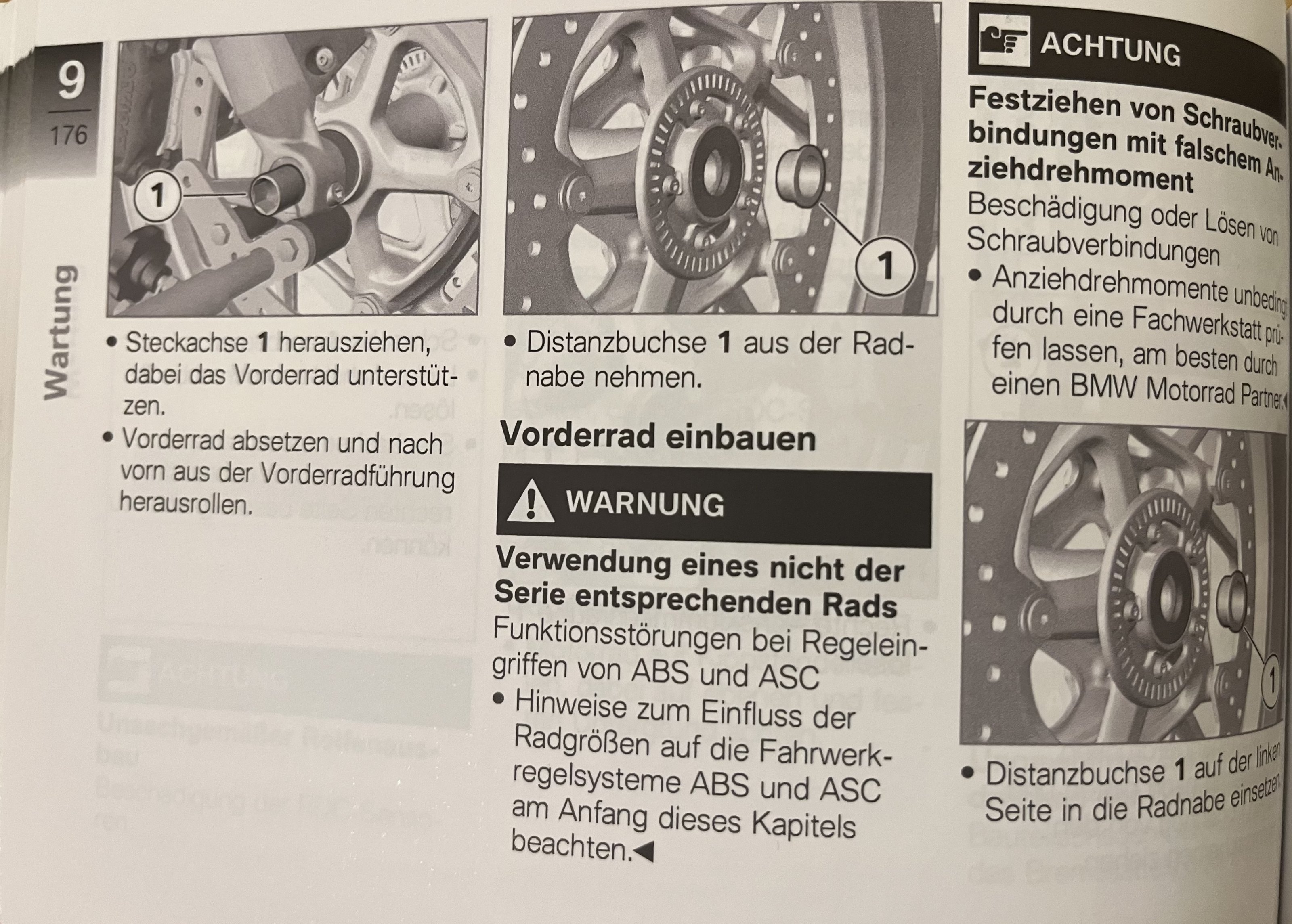

Bei meiner 2013er LC und bei der 2018er werden die Distanzhülsen beide wie auf dem Bild aus der Bedienungsanleitung eingebaut. Da hat sich nichts geändert.

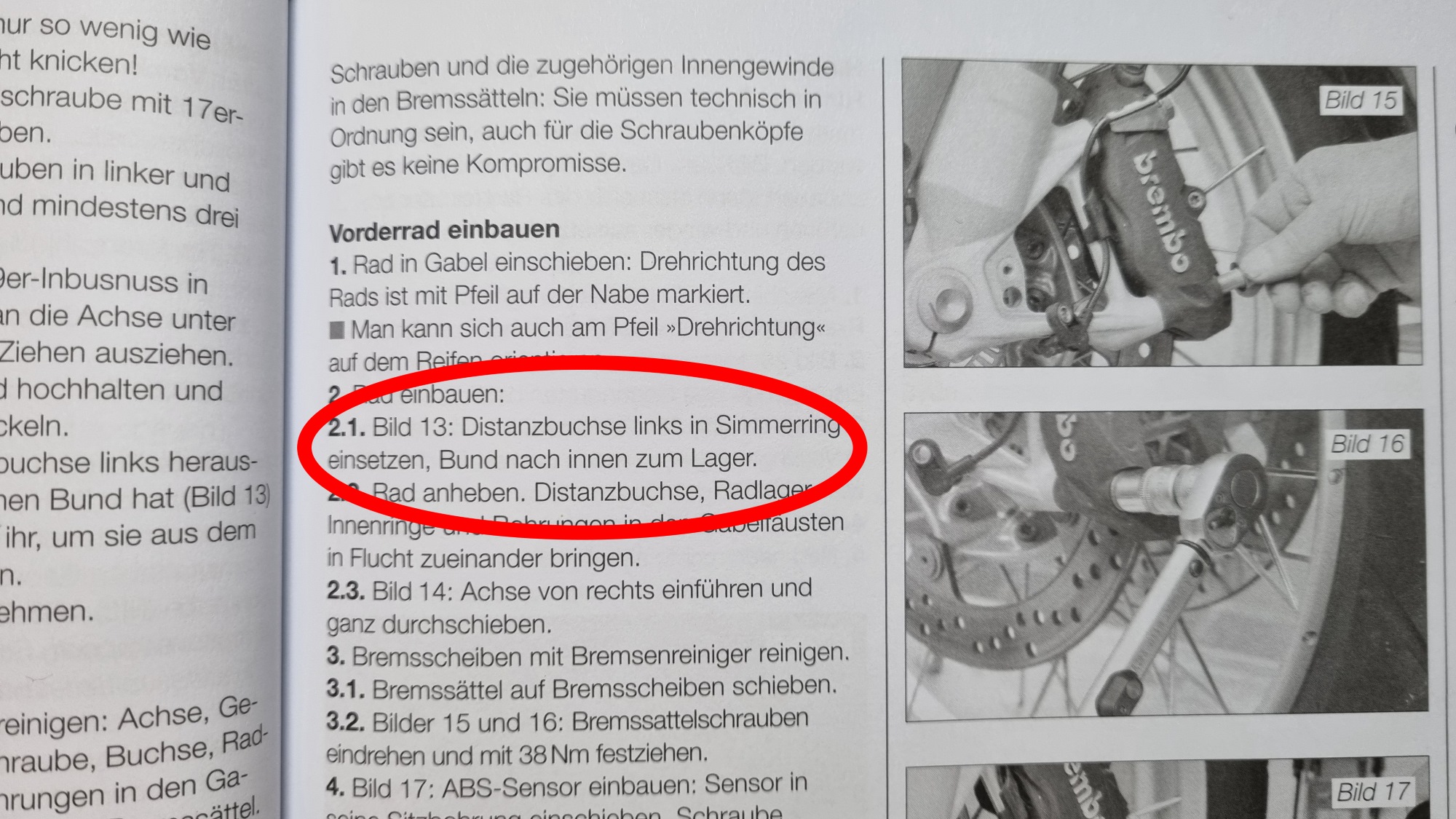

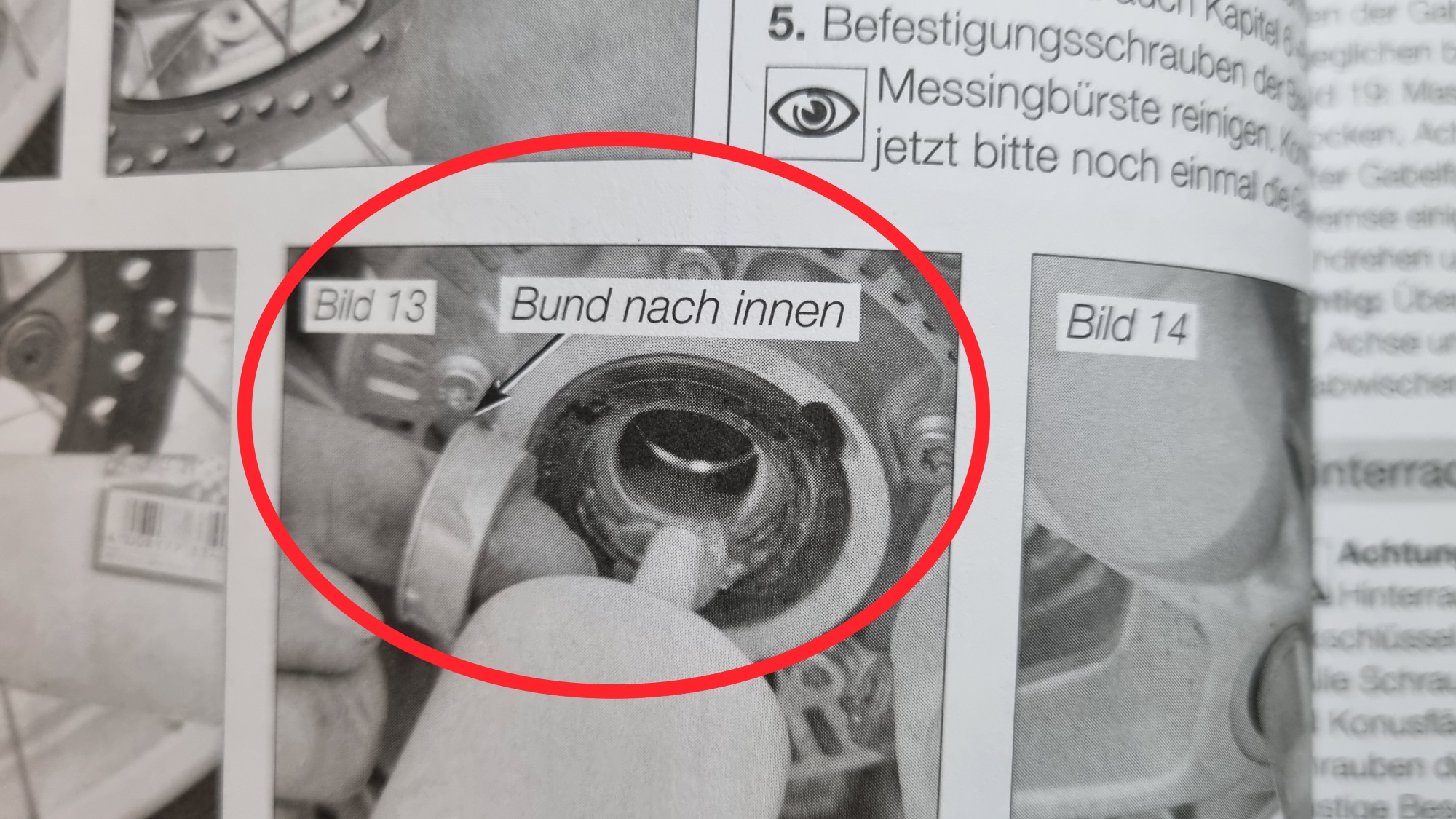

Na ja, Wellendichtring und Distanzhülse haben sich ab 03/2014 sehr wohl geändert.
Und wie gesagt, in meiner Reparaturanleitung (bucheli-Verlag)für die 1200GS LC wird bei der Montage der Hülse explizit mehrfach darauf hingewiesen, dass der Bund nach innen kommt.
In meiner originalen Betriebsanleitung meiner 2016/2017er GS steht es genau anders herum.
Und HIER gibt es Leute, bei denen die Hülse auch mit dem Bund nach innen verbaut ist.
Dann schau doch mal in deine beiden Betriebsanleitungen und vergleich die mal.
Vielleicht sind wir dann alle schlauer :nicken:

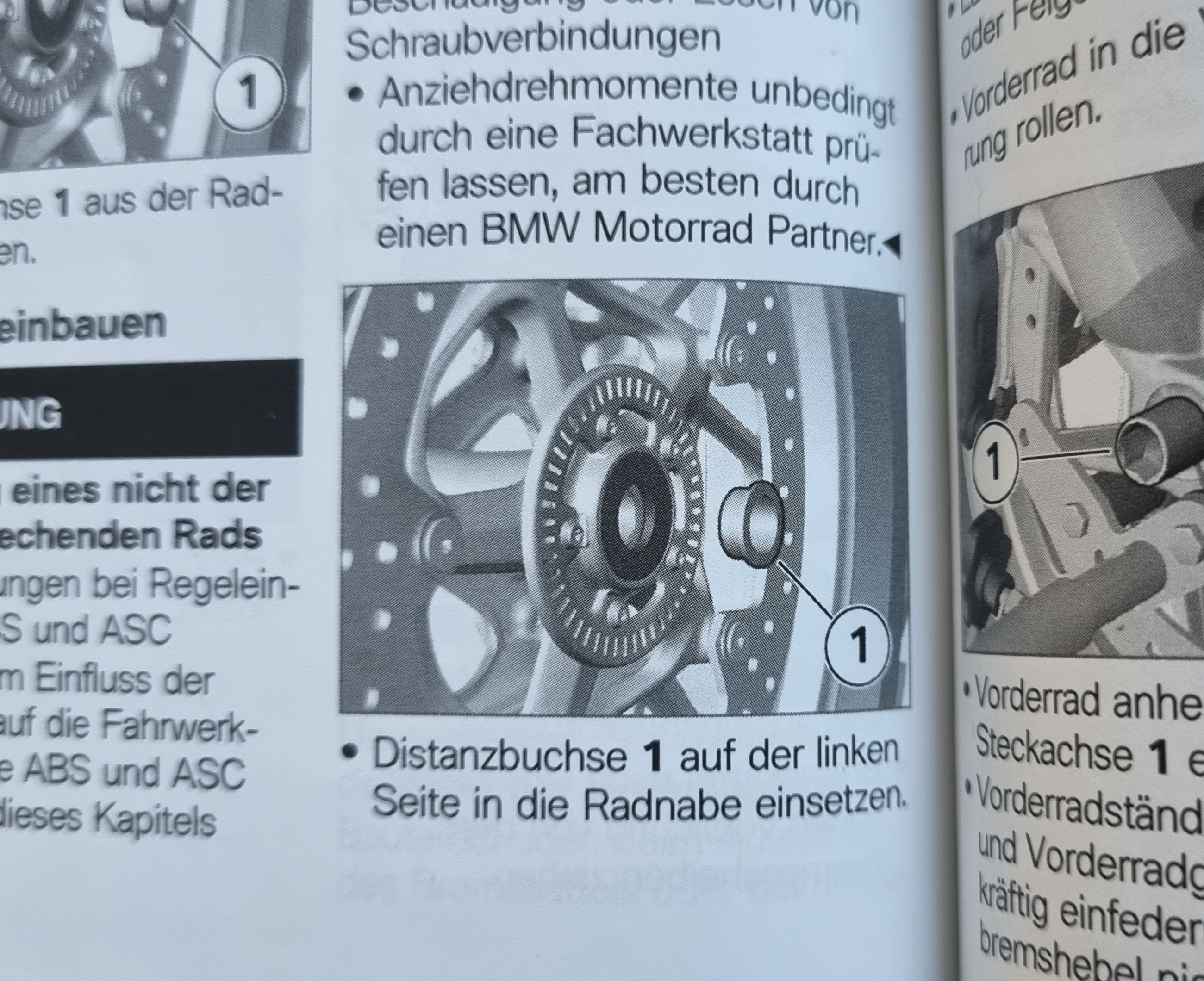

Bei meinet 2018er GS 1200 LC wird die Buchse
gemäss der Bedienungsanleitung mt dem Bund
gegen aussen montiert, siehe Bild, explizit
wird zum Bund nichts erwähnt.

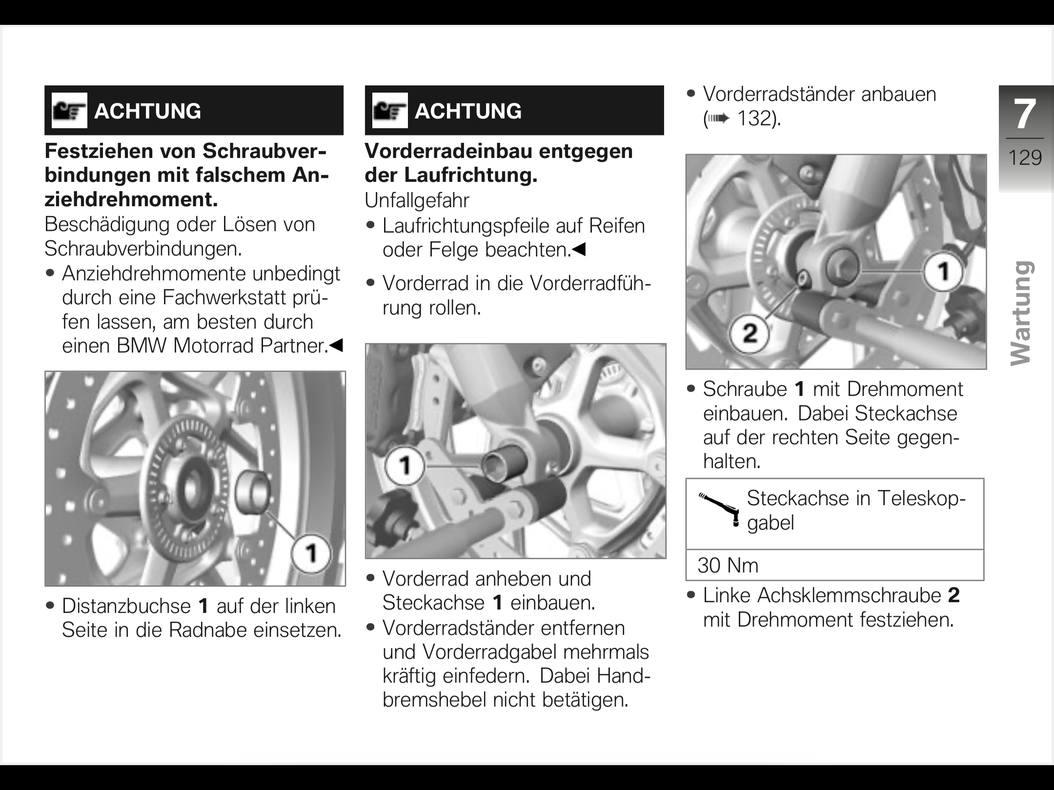

Habe heute morgen mal just for fun geschaut und zwar in der pdf-Bedienungsanleitung von 2014 und von 2018. Die 2013er Version konnte ich nicht finden, das Original in Papierform liegt allerdings im Büro, wenn ich Zeit habe schaue ich da im Laufe des Tages rein.
In der 2018er Version steht es genau wie in #23 beschrieben, der dicke Bund muss nach außen. Die Hülse selber entspricht am Fahrzeug auch genau der Darstellung aus der Bedienungsanleitung.
In der 2014er Version der BA sieht die Hülse etwas anders aus. Ich dachte erst, dass diese noch gar keinen Bund hatte. Jetzt habe ich bei dem Post von WTler gesehen, dass auf dem Bild 13 eine Hülse mit einem viel kleineren Bund auf Bild 13 zu sehen ist. Das deckt sich mit der BA von 2014, da habt ihr recht. Das erklärt natürlich die Frage, ob der Bund nach innen oder aussen muss. Mit der “neueren” Hülse wäre die Montage der Hülse mit Bund in Richtung Felge garnicht möglich, bei der Kleineren vermutlich schon.
Allerdings befindet sich an meiner 2013er LC die Hülse mit dem dicken Bund und die lässt eigentlich keine Diskussionen zu, wie herum diese eingesetzt werden muss.
Vermutlich wurde zwischendurch doch mal etwas geändert und die Hülse an meiner Maschine im Laufe der Zeit mal durch eine neuere ersetzt…wer weiß.

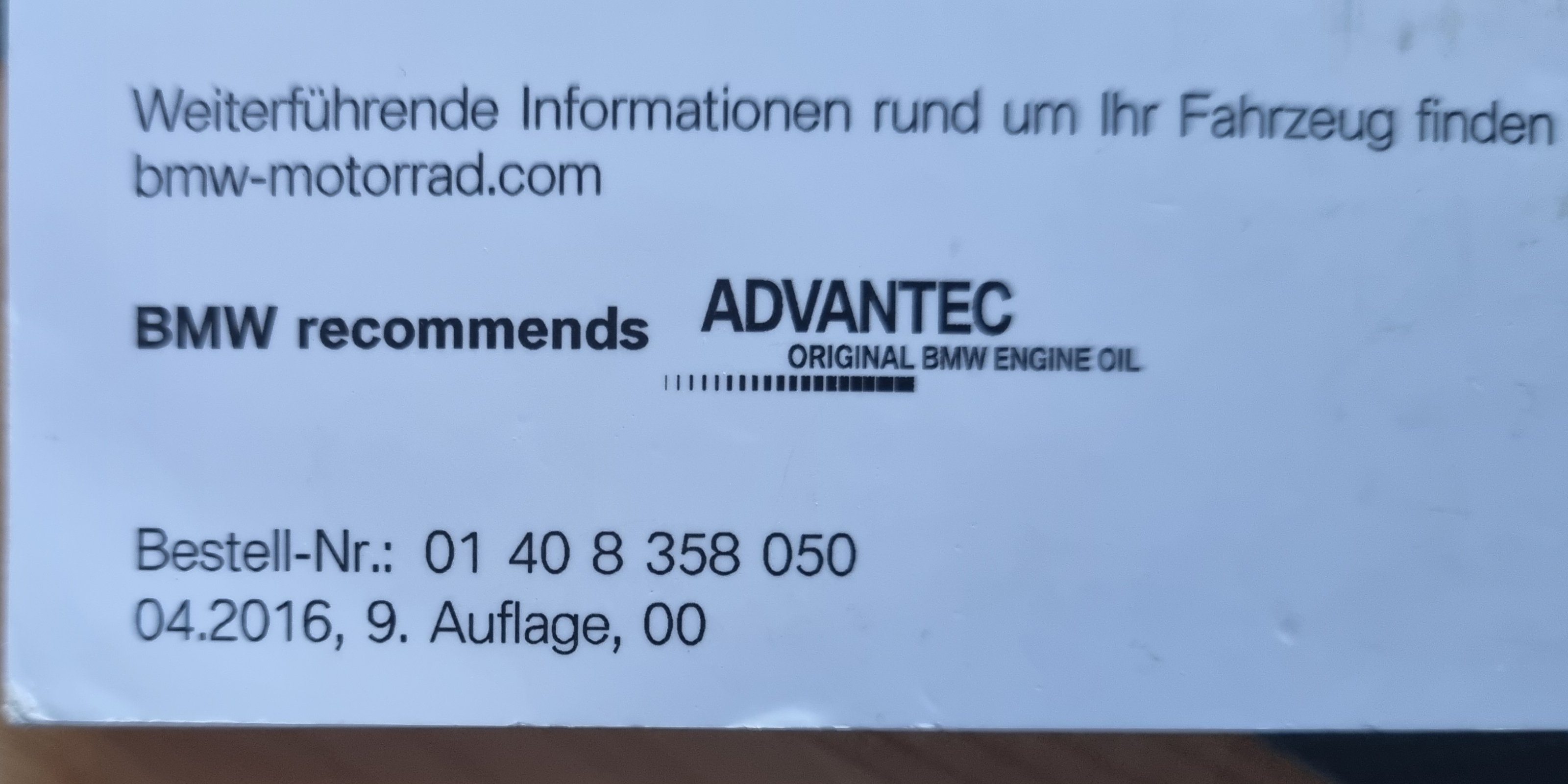

Meine BA ist die 04/2016, die GS BJ Ende 2016.
Lt. BA Bund nach außen, ist (logisch) auch so verbaut

Bei meiner 2013er LC war der Bund nach innen (und wenn ich mich richtig erinnere im Durchmesser etwas kleiner). Das hat sich dann irgendwann mit Modelljahr 2014 oder 2015 geändert.
