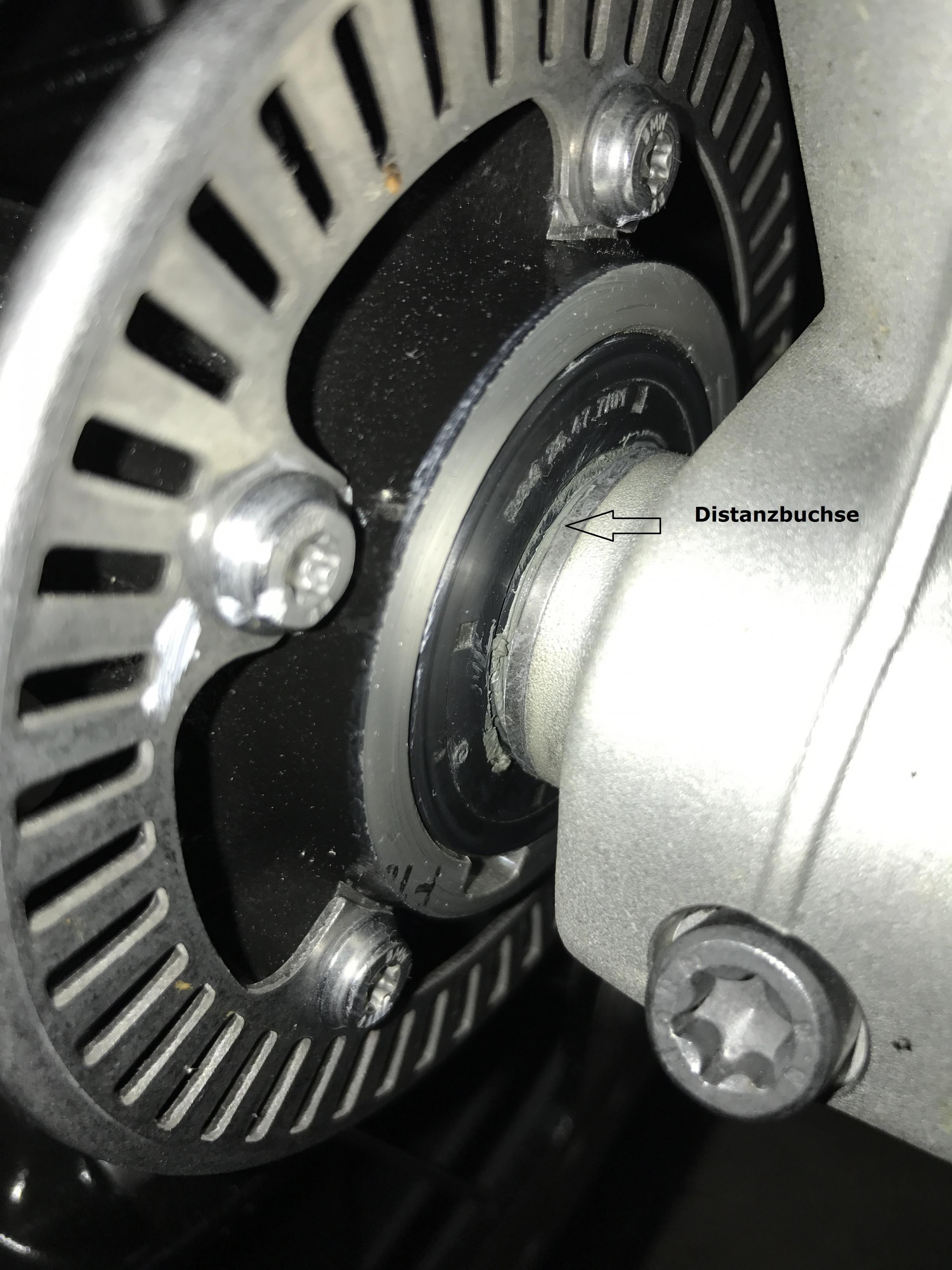

ich habe gestern auf meine TB, Modell 2016, einen neuen Reifensatz montiert und mir die Einbaulage der Distanzbuchse am Vorderrad (in Fahrtrichtung links) nicht gemerkt.
Lt. Montageanleitung BMW soll der Bund der Buchse gegen die Felge montiert werden, was aber nicht passt, daher habe ich den Bund der Buchse gegen den Felgenholm gelegt (siehe Foto).
Kann mir jemand ggf. ein Vergleichfoto einstellen das ich weiß das es richtig ist wie ich die Buchse montiert haben?!
Gruß Win

Die Buchse passt aber nur, wenn der Bund Richtung Gabelholm zeigt; Andernfalls bekomme ich das Rad gar nicht hinein weil die Abstände nicht stimmen bzw. zu klein sind ???

Auf dem Foto sieht man den (breiteren) Bund. Der verjüngte Teil der Buchse steckt in der Achsführung auf dem Radlager....macht meines Erachtens Sinn!?

Ich hab jetzt noch mal nachgesehen:
In der BMS-Service-CD (der Werkstätten) heisst es: "...sicherstellen, dass Distanzbuchse mit Bund zur Felge eingebaut ist."
Im Handbuch zum Motorrad, Auflage 08/2015, steht: "...Distanzbuchse aus der Radnabe nehmen...bzw. ...Distanzbuchse auf der linken Seite in die Radnabe einsetzen."
Da der Durchmesser der Buchse am Bund zu groß ist um sie in die Radnabe einsetzen zu können, kann der Bund nur gegen den Gabelholm eingebaut werden, eben so wie ich es oben beschrieben bzw. gemacht habe und auf dem Foto zu sehen ist.

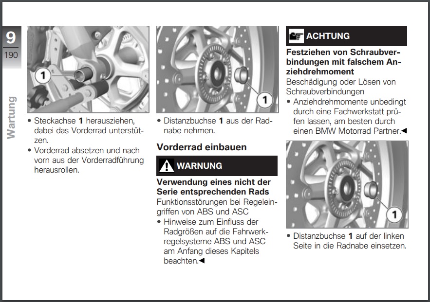

Vorderrad einbauen:
Sicherstellen, dass Distanzbuchse (1) mit Bund
(Pfeil) nach außen eingebaut ist. (in Fahrtrichtung links)
>>> so steht's in der Reparaturanleitung!

Ich weiß es ist schon ewig her, aber beim suchen bin ich auf genau diese Seite gestoßen daher einmal der Auszug aus der BA.
