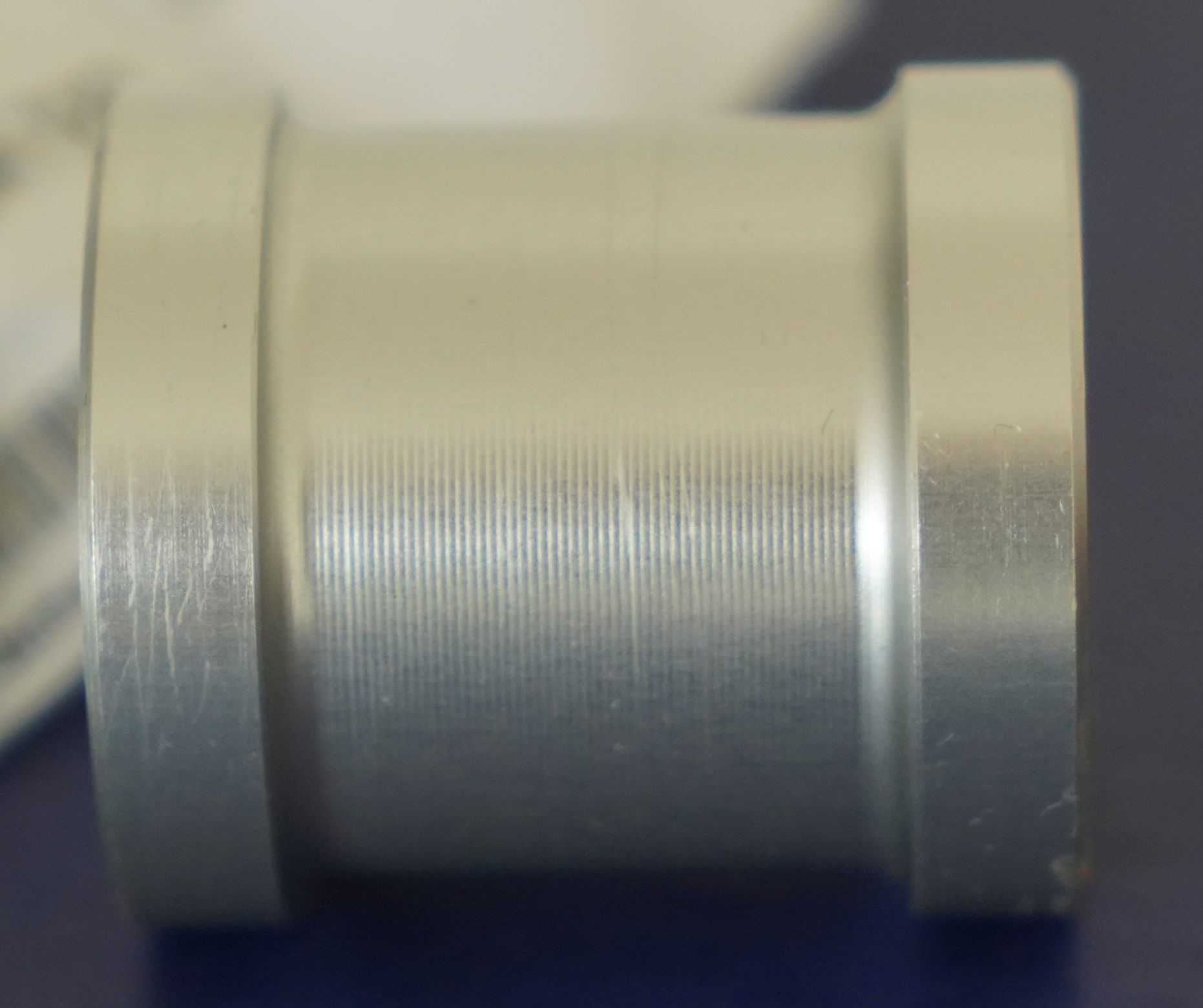

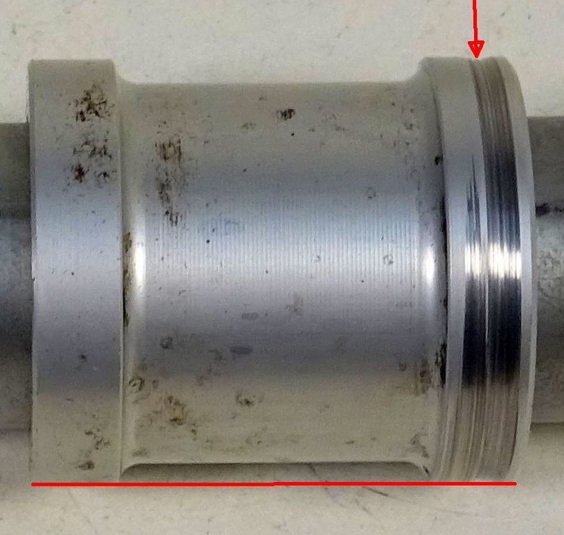

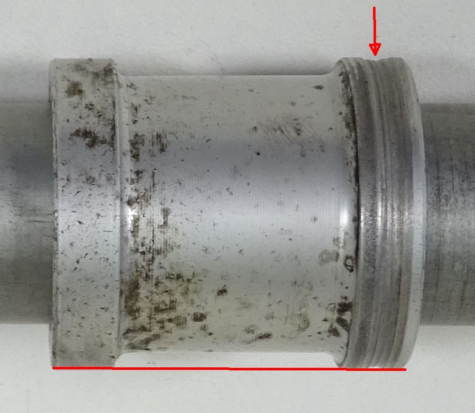

Die Schrauber und Reifenselberwechsler werden es sicher bereits bemerkt haben und auch mich stört es seit etlichen Jahren:
Schon nach relativ kurzer Betriebszeit ab dem Neuzustand sieht die lediglich aus eloxiertem Aluminium bestehende Distanzbuchse aus, wie auf den beiden (geklauten) Bildern erkennbar. Auf der Schulter (hier rechts, falls man die symmetrische Buchse beim Einbau immer in gleicher Orientierung einsetzt) gräbt sich der der Abdichtung der Radnabe dienende Wellendichtring (WEDI) „tief“ ins weiche Aluminium der Distanzbuchse als Gegenpart ein. Ihre Eloxalschicht wird durchtrennt und auch die Dichtlippen des WEDIs werden beschädigt. Die Dichteigenschaften leiden als Folge darunter, die Optik sowieso.
Dies zur besonderen Beachtung auch für diejenigen, die zur Fahrzeugpflege gerne einen Hochdruckreiniger einsetzen. Aber Abhilfe ist nah und dabei vor allem recht kostengünstig möglich!
Bild 1 Neuzustand Bild 2 Verschleißzustand 1 Bild 3 Verschleißzustand 2

Nach nur 15.000 KM sahen die Hülsen bei meiner G 650 XC so wie auf dem Bild aus.

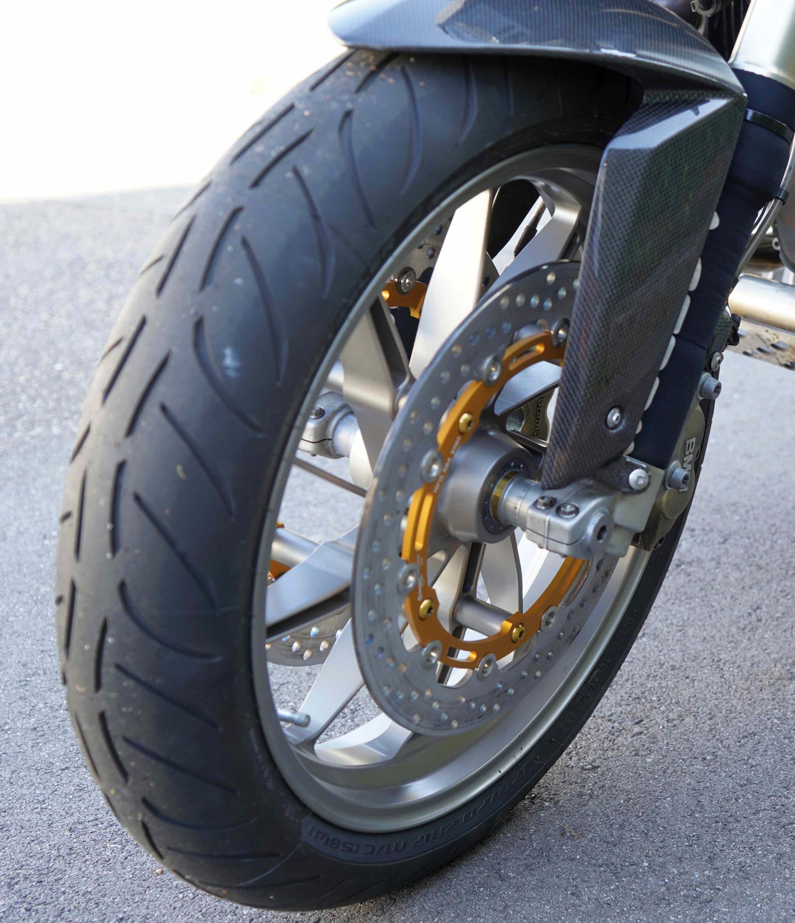

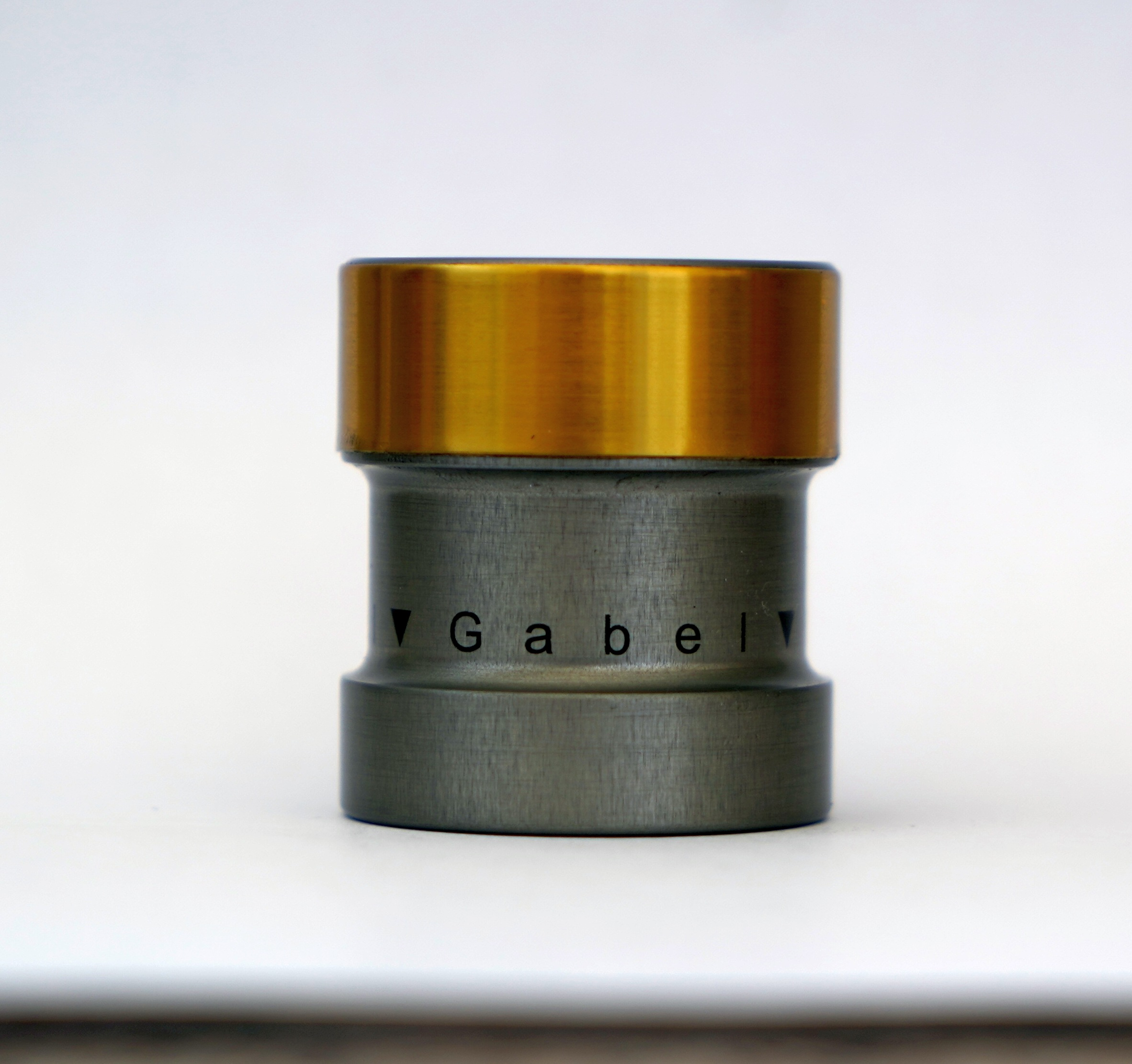

Um mein Thema hier abzurunden und abzuschließen, füge ich Bilder vom aktuellen Stand an. Der Zeit- und Geldaufwand war unvergleichlich höher als beim ursprünglichen Ansatz, dafür kann @teileklaus jetzt nicht oder nur noch ganz wenig meckern ;-).
Der Gewichtsunterschied zwischen originaler und meiner Lösung - soeben auf einer nicht geeichten Haushaltswaage ermittelt - 35 g zu 46 g. Wobei die hauptsächliche Differenz (vermutlich) von der etwas anderen Auslegung (z. B. Bundbreiten) inklusive Material (sehr hochwertiges Aluminium), aber nicht von der Speedi-Sleeve Hülse stammen dürfte.
Wie dem auch sei, werden jetzt damit endlich die seit Jahren in der Ecke stehenden Schmiederäder eingeweiht!

Nur um dem irrigen optischen Eindruck zu widersprechen, besteht die gezeigte Hülse nicht aus Titan. Das wurde in Absprache mit dem Konstrukteur diskutiert und wieder verworfen, weil es seiner Ansicht nach genauso angefressen würde. Er ist ebenfalls Mopedfahrer und kannte das Problem von anderen Motorrädern (Dreckfräsen) bereits aus eigener Anschauung. Nach gegenseitigem Gedankenaustausch wurde das Teil aus hochwertigem und hochfestem Aluminium feingedreht, eloxiert, die Beschriftung gelasert und dann am Ende mit einer passenden SKF Speedi-Sleeve bzw. Speedi-Sleeve Gold bestückt.
Diese sogenannten Wellenschutzhülsen gibt es neben den vielen Abmessungen in zwei grundsätzlich unterschiedlichen Varianten. Ich habe mich für die qualitativ hochwertigere entschieden, die dann halt eine "güldene" Oberfläche aufweist. Standard ist silbern. Details zur besonders widerstandsfähigen Wellenschutzhülse kann man sich via Internet leicht erstrampeln. Ob sie den Belastungen unter Schmutzeinfluß tatsächlich lange Zeit widersteht, muß sich erst noch weisen, aber sie ist dann (mit gewissen Schwierigkeiten, da stramme Passung) auswechselbar (was jedoch nicht mit einem Kostenvorteil gegenüber dem neuen Originalteil verbunden ist).
