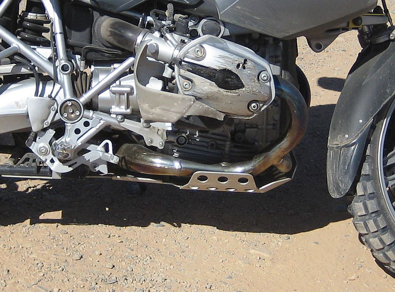

Ansonsten ist es sicher hilfreich, wenn man ohne Koffer fährt (die schützen recht gut), am Kardan den Protektorbobbel zu montieren. Über den Sinn oder Unsinn von Sturzbügeln kann man bekanntermaßen trefflich streiten - wenn's a bisserl steinig wird, sollte man aber für den Fall der Fälle - und wenn man ohne Sturzbügel unterwegs ist - zumindest die Zylinderhaube dabeihaben, damit einem nach einem größeren Treffer am Kolben nicht das Öl in die Natur läuft.

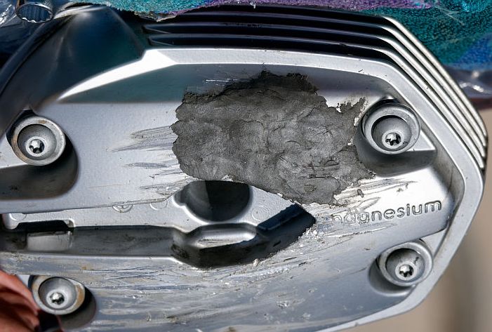

Nimm einen Reparaturstick (Powermetal oder wie das Zeug jeweils heisst9 für die Zylinderkopfdeckel mit und gut is'. Um z.B. die Lambdasonden zu "erwischen" muss es saudumm zugehen, aber wenn Du da einen Schutz hinschraubst steigerst Du natürlich die Möglichkeit, dass Du wenigstens den abreisst.
Bei Umfallern schützt der Sturzbügel, bei Stürzen verursacht er u.U. richtige Schäden (wenn er z.B. das Motorgehäuse knackt; gesehen nach einem eher harmlosen Schaden bei einer "R").
Beachten: Der "Schutz" ist kaum beschädigt! Die Problemlösung ist auch dabei.
