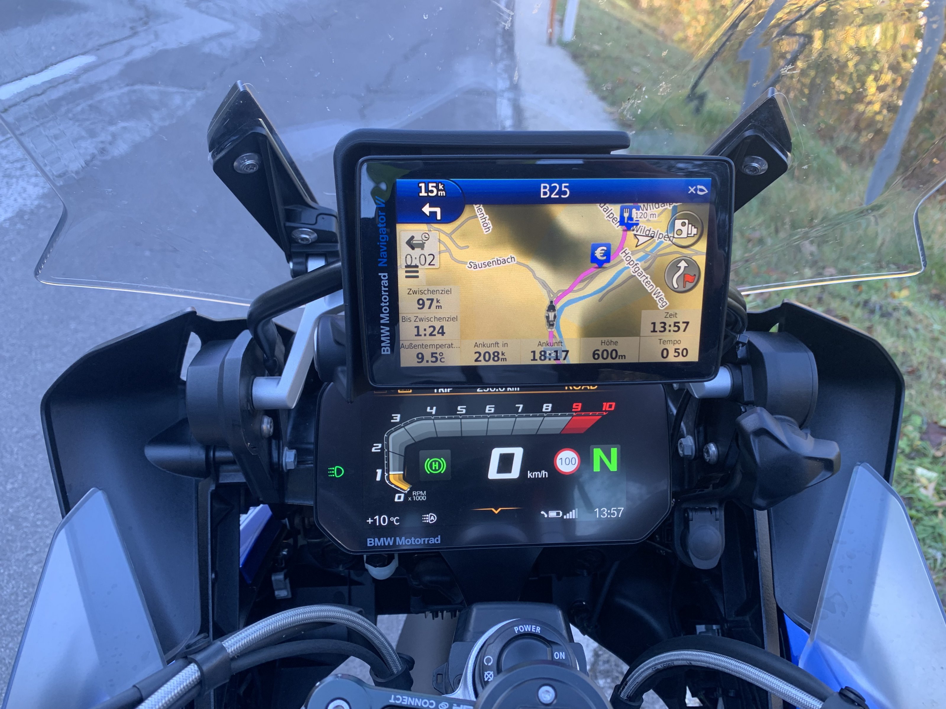

Wenn eine Route mit Basecamp geplant wurde, kann sie auf dem Nav6 mit einem individuell konfigurierten Cockpit angezeigt werden.
Ist es mit dem DMD T865X ebenfalls möglich, die oben genannten Informationen in dieser Form darzustellen?
Vielen Dank im Voraus für Ihre Rückmeldung!
Beispiel vom Nav.6

Grundsätzlich ist es mit dem DMD T865X in Kombination mit der DMD2- oder DMD-Tourenplaner-App möglich, ähnliche Navigationsinformationen darzustellen. Allerdings hängt die Detailtiefe der angezeigten Daten auch von der verwendeten Navigationssoftware ab.
Zu Ihren Punkten im Einzelnen:
• Gesamtroute (km) und verbleibende Zeit bis zum Ziel:
Diese Informationen werden in der Regel angezeigt, sofern die Route vollständig importiert wurde und ein aktives Routing stattfindet.
• Distanz und Zeit bis zum nächsten Zwischenziel:
Auch Zwischenziele werden – je nach Format und Software – berücksichtigt. Beim Import von GPX-Dateien mit Waypoints oder via ITN-Dateien können Etappenziele dargestellt werden. Die Navigation springt dann von einem zum nächsten Zwischenziel.
• Weitere relevante Navigationsdaten (z. B. Höhenprofil, aktuelle Geschwindigkeit, Ankunftszeit etc.):
Diese lassen sich über das individuell anpassbare Cockpit darstellen. Die verfügbaren Felder sind je nach App (z. B. Kurviger, Locus Map, DMD2) unterschiedlich, können aber in vielen Fällen ähnlich wie beim Nav6 konfiguriert werden.
