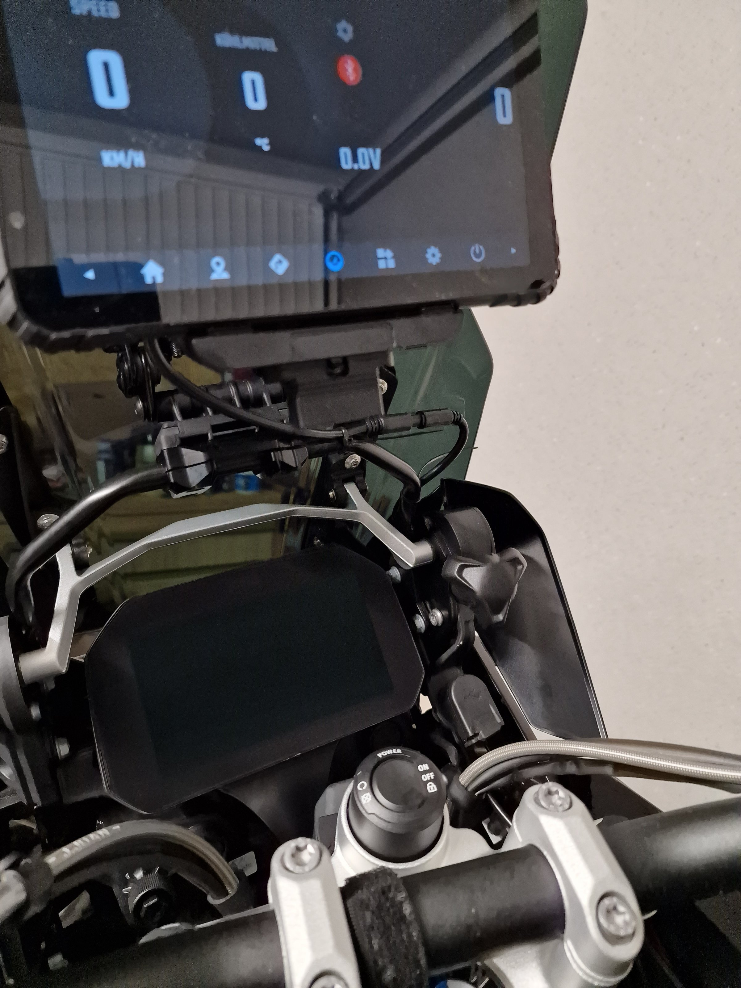

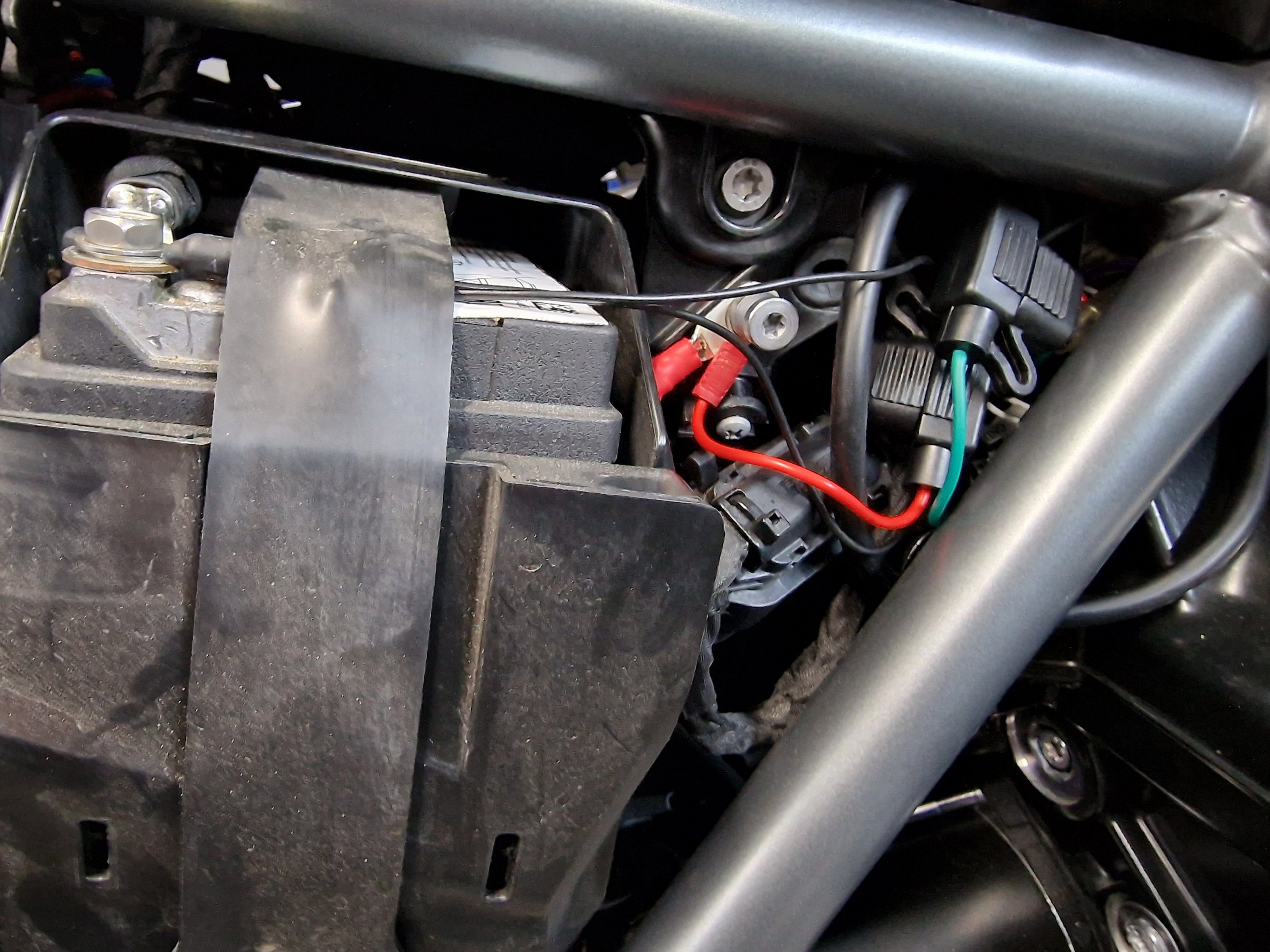

So, jetzt endlich. Habe schon letzte Woche alles eingebaut und angeschlossen. Musste am Sonntag gleich mal eine Test-Tour für 2 Tage damit machen :smile:

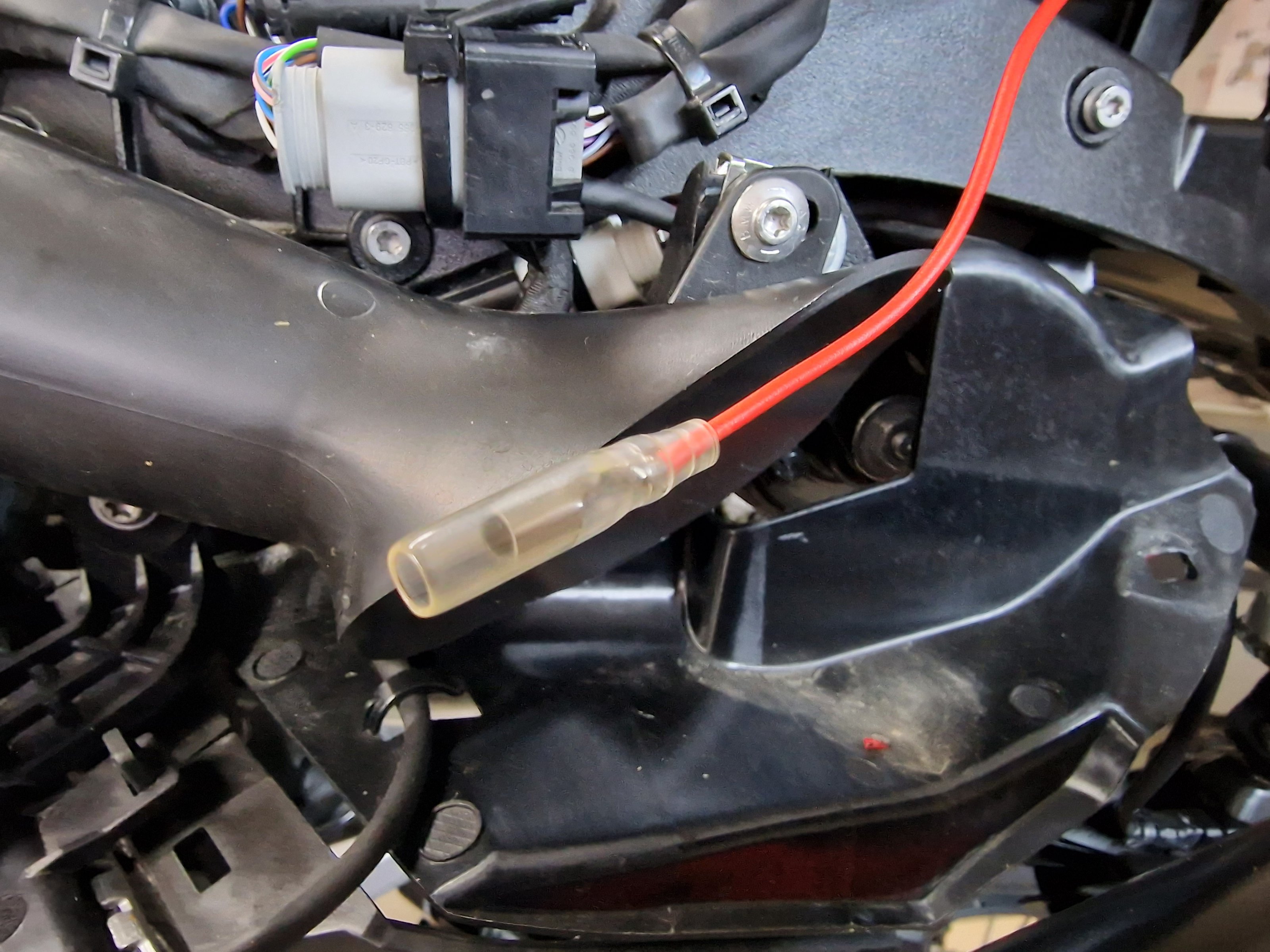

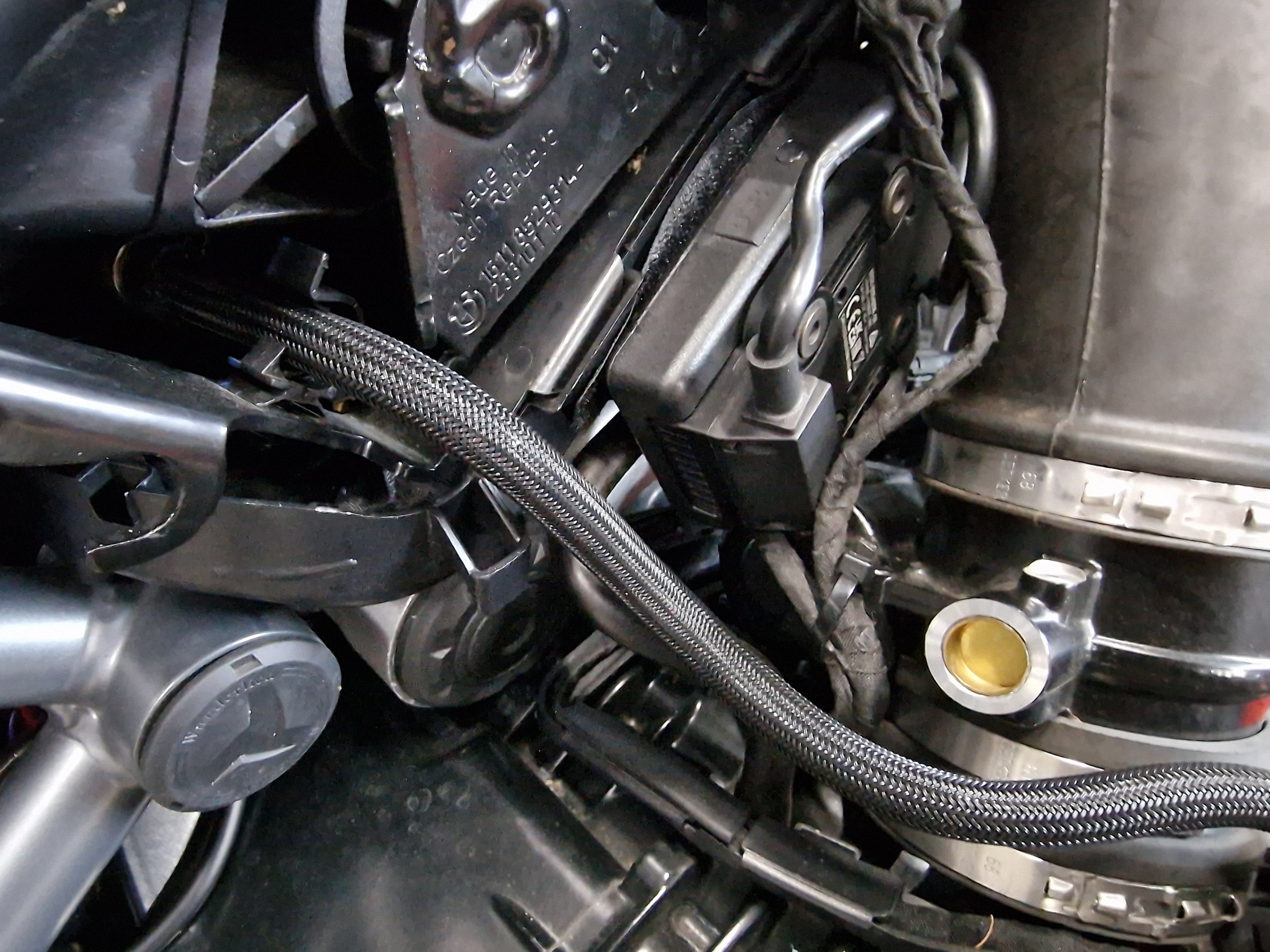

Für die Verkabelung haben wir die rechte Verkleidung komplett abgenommen um sauber verlegen zu können und die Kabel praktisch nicht sieht.

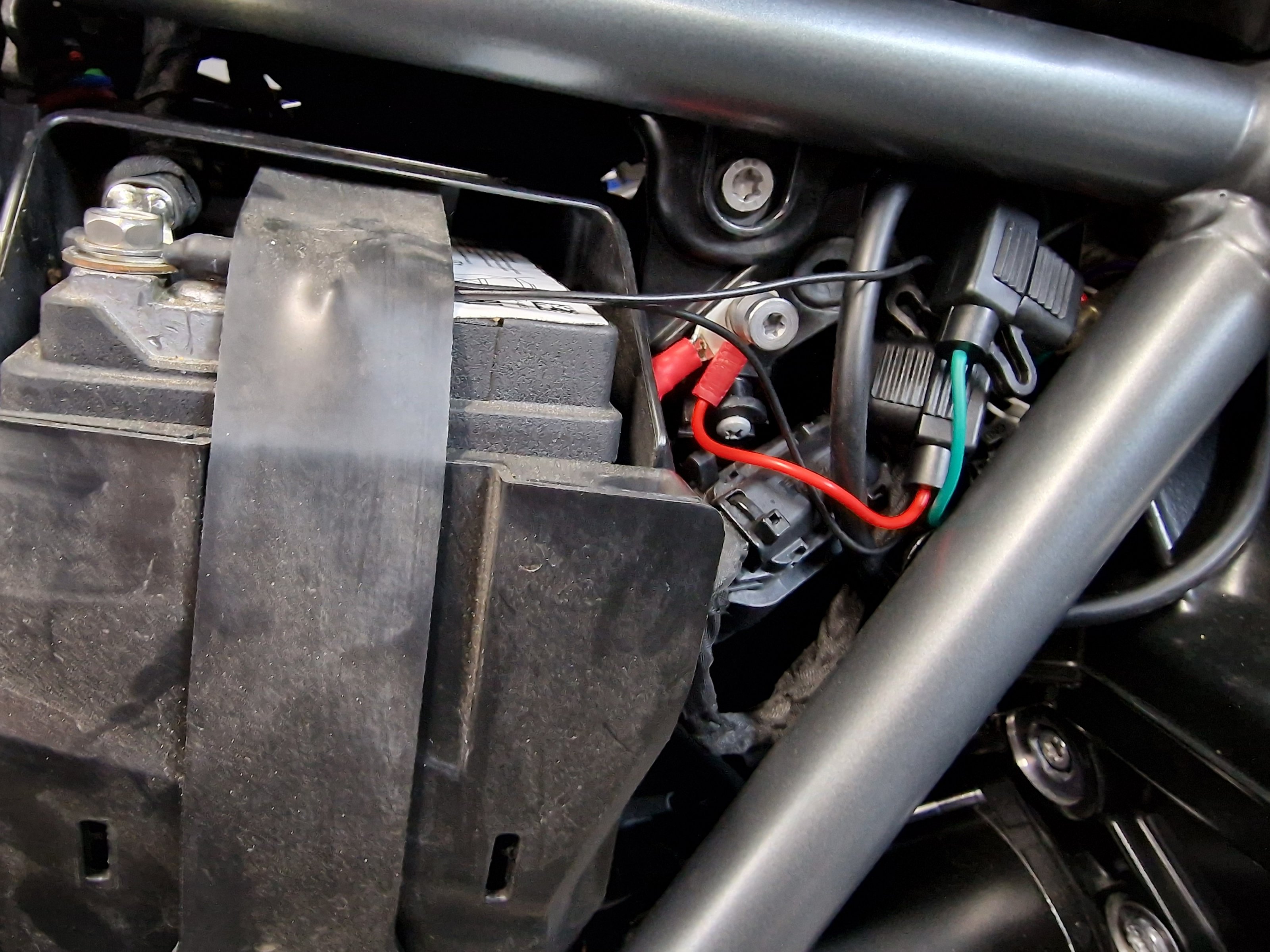

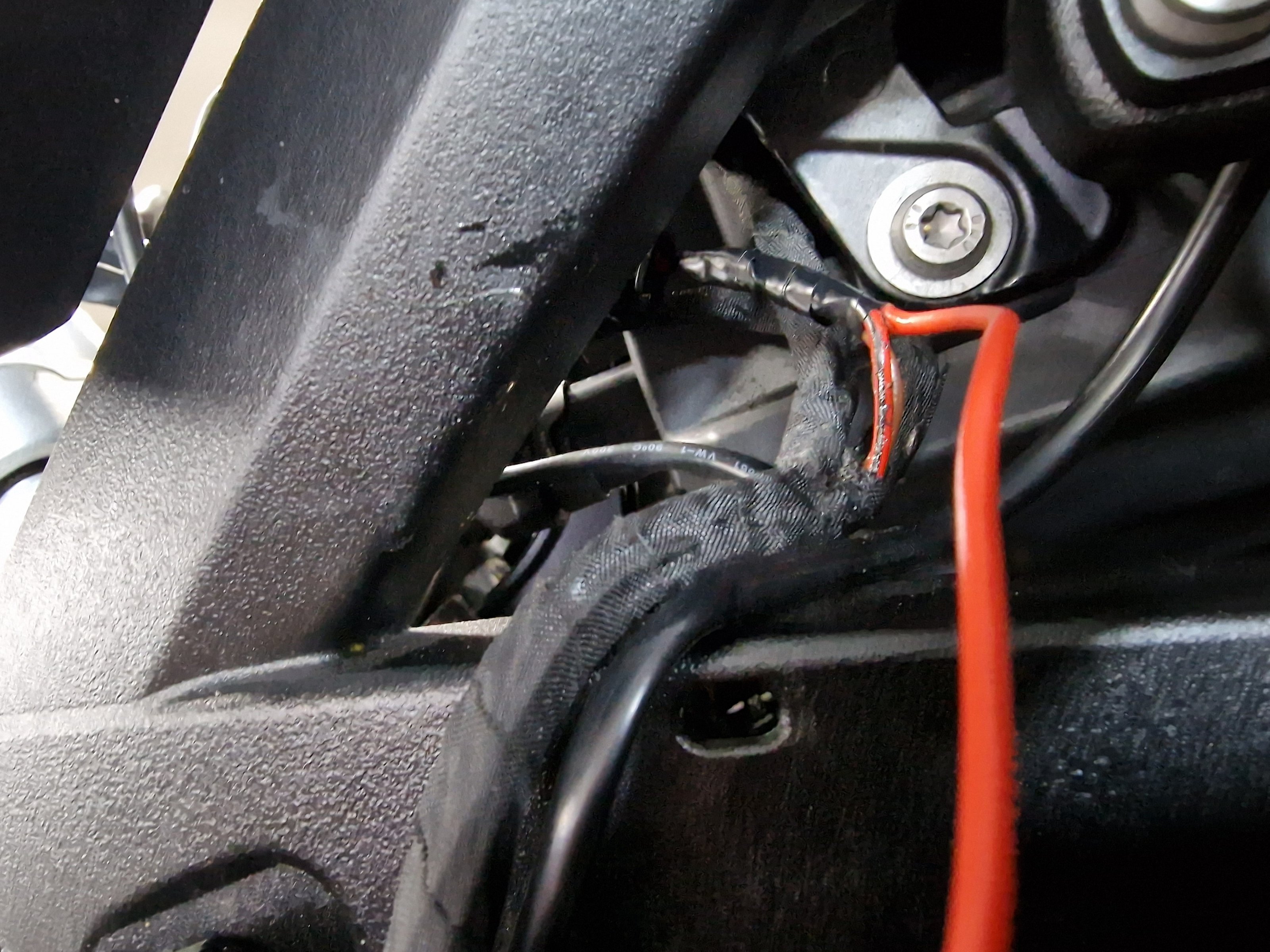

Für das Zündungsplus haben wir uns überlegt direkt an das Kabel vom USB-Stecker der bei mir werksseitig verbaut ist zu gehen. Also einen Teil abisoliert, ein zusätzliches Kabel angelötet und natürlich mit selbstschweißendem Isolierband schön isoliert. An das Kabel einen Steckverbinder mit Tülle um später das Kabel von der Halterung da anzuklemmen.
Masse und Dauerplus waren dann einfach zu verlegen, haben wir direkt an der Batterie gemacht.
Den Wunderlinq habe ich mit der Navi-Vorbereitung hinter der Verkleidung versteckt.
Danach erst mal getestet ob alles auch richtig funktioniert und das DMD und der Wunderlinq sich nach dem Ausschalten der Zündung auch ausschalten. Siehe da, wir haben richtig verkabelt :coo8ol:

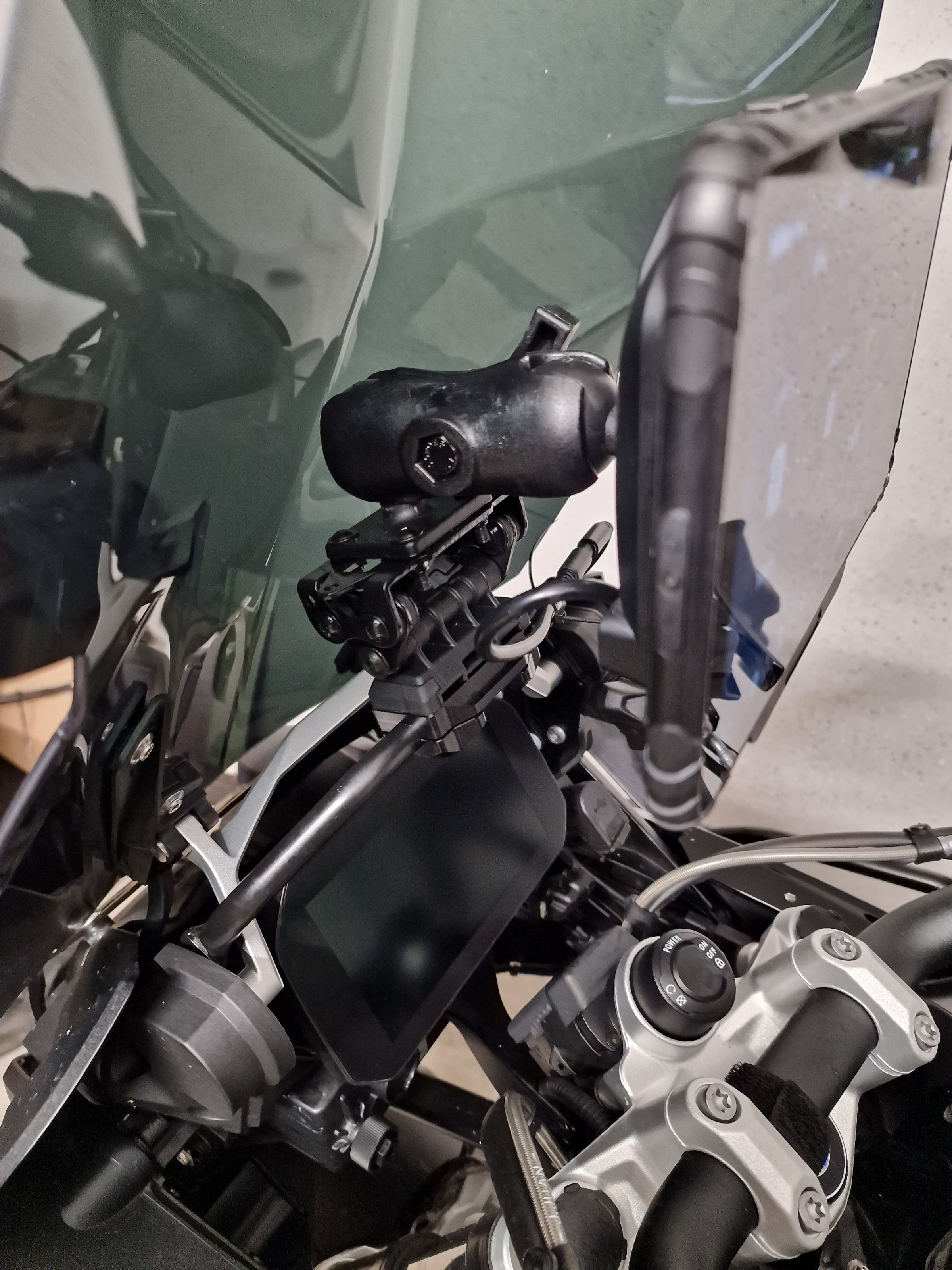

An der Strebe beim Windschild habe ich die RAM-Mounts und die Halterung von SW-Motech angebracht, die Feinjustierung auf die persönlichen Bedürfnisse muss hier jeder für sich selbst herausfinden bis es passt.
Was mir jetzt nach meiner Tour, es waren 1200km, also schon ausgiebig getestet, nur noch nicht gefällt ist die Steifigkeit der Halterung mit den RAM-Mounts. Vielleicht liegt es auch an der Strebe oder allgemein an der Konstruktion. Für meinen Geschmack wackelt alles ein bisschen viel, eventuell ist es mit dem neuen Halter von Thorkracing besser.
Fazit:
Alles in allem würde ich den Aufwand wieder machen. Für manche ist das Tablett vielleicht zu groß, da kann man dann das T665 Handy-Nav nehmen. Als Tipp würde ich noch die Schutzfolie mitnehmen. Das Display spiegelt schon ganz schön und damit sollte es bei bestimmten Lichteinfällen besser lesbar sein.
Ich hoffe ich konnte damit ein paar Fragen klären :smile:

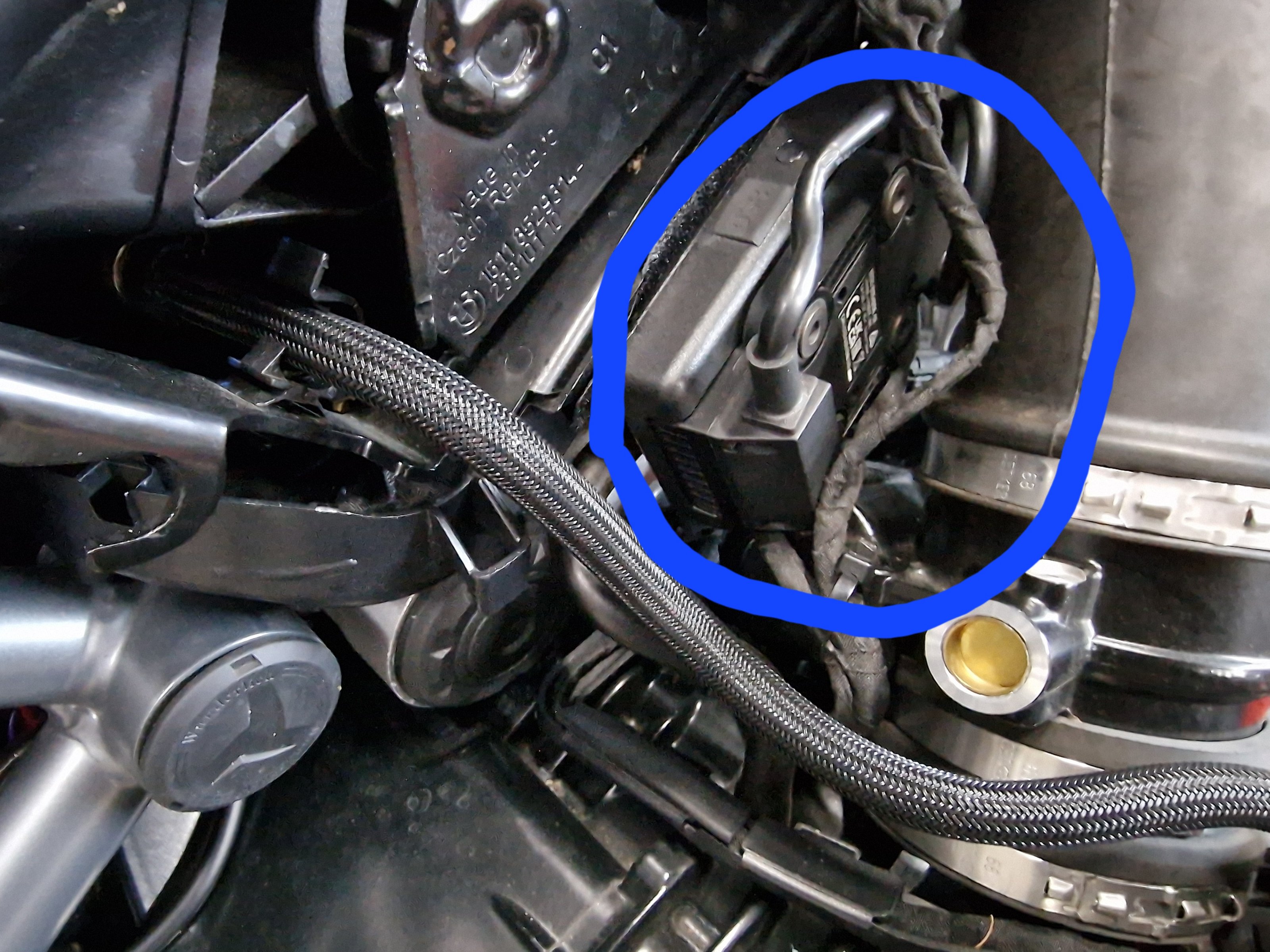

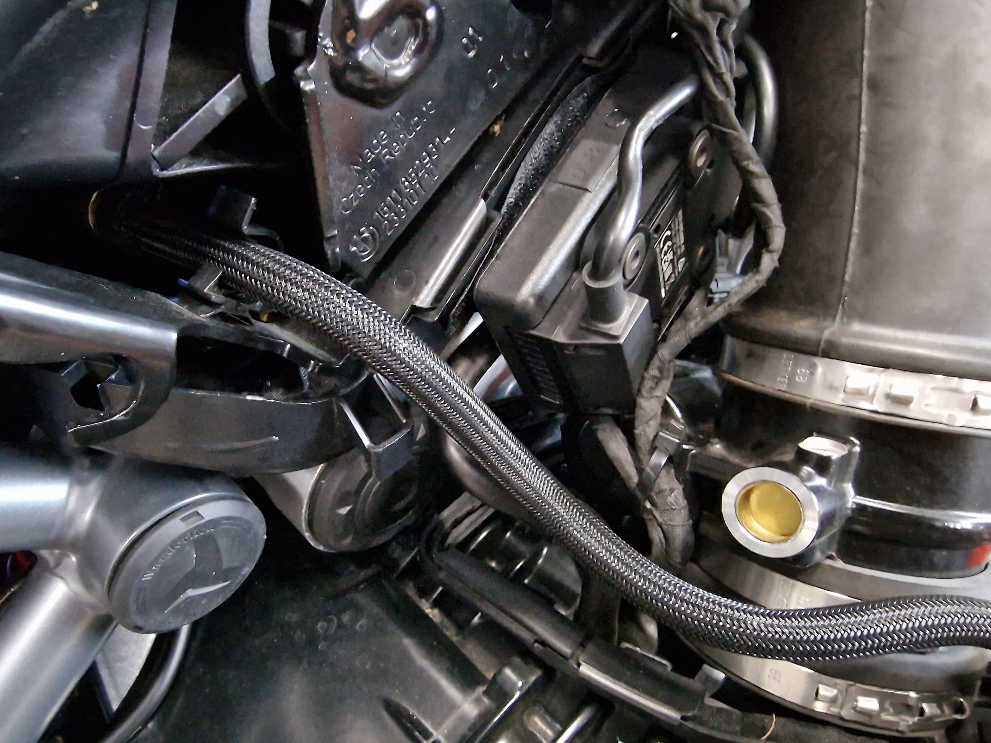

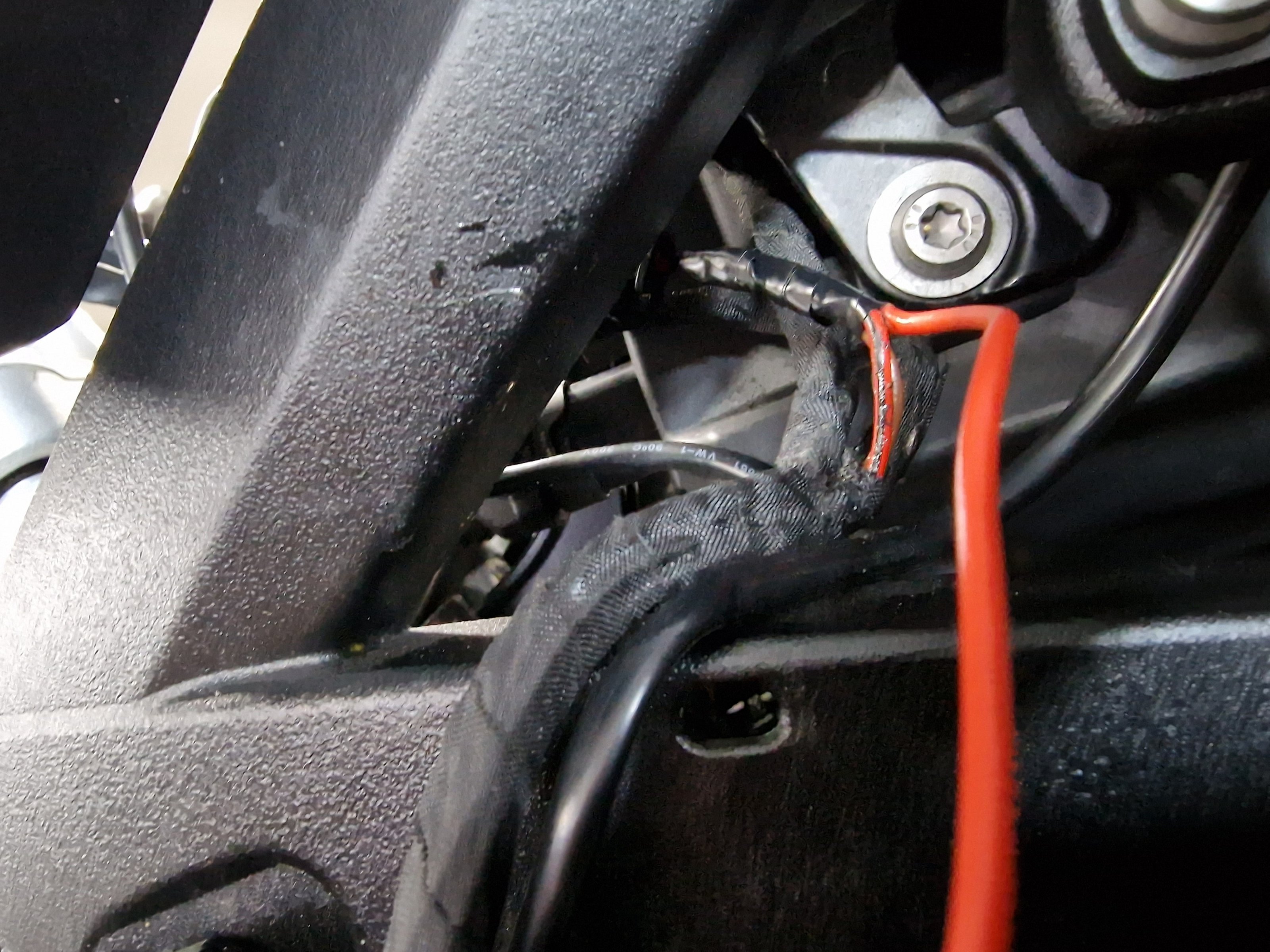

Anhang anzeigen 633578 Anhang anzeigen 633579

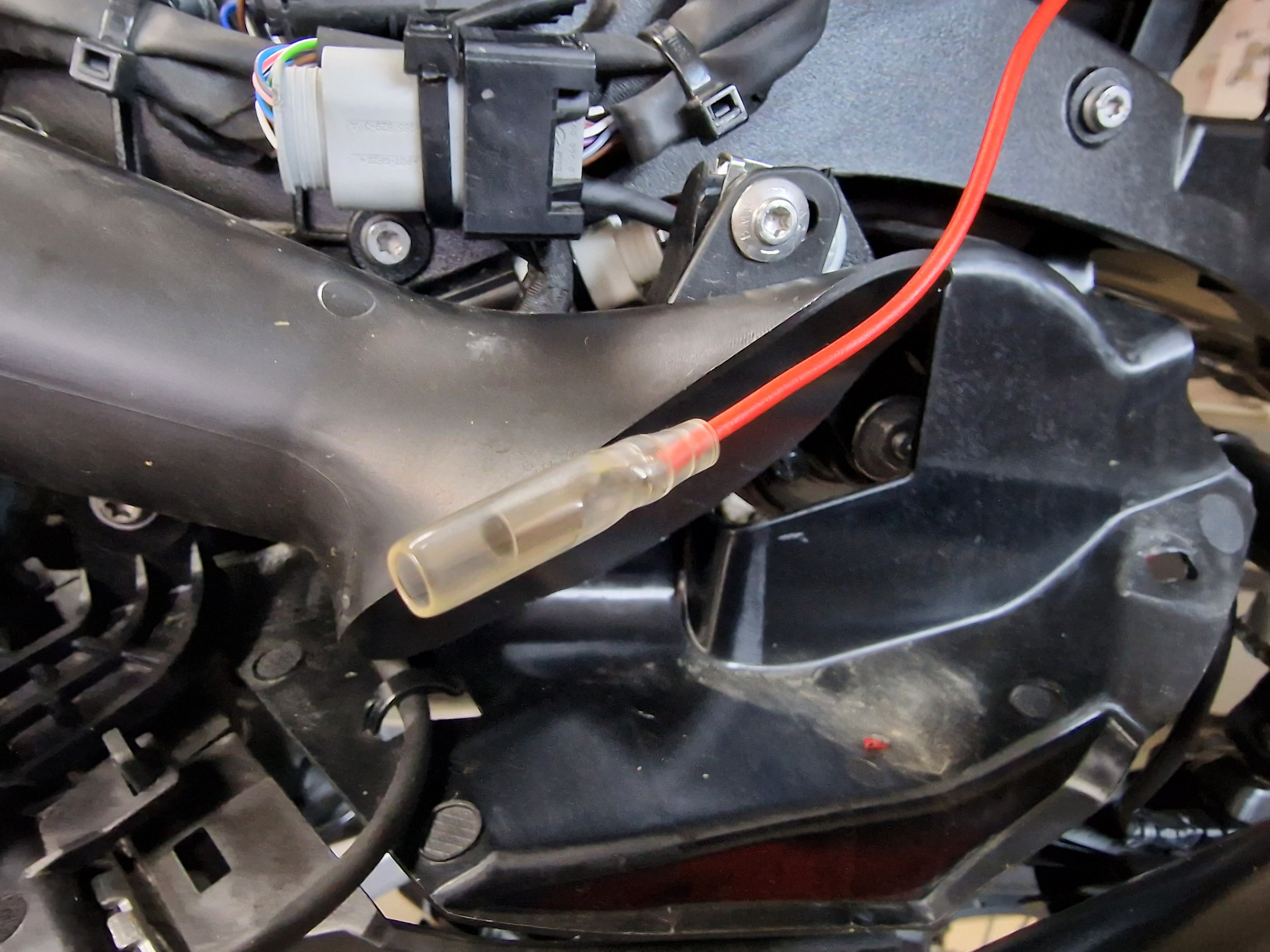

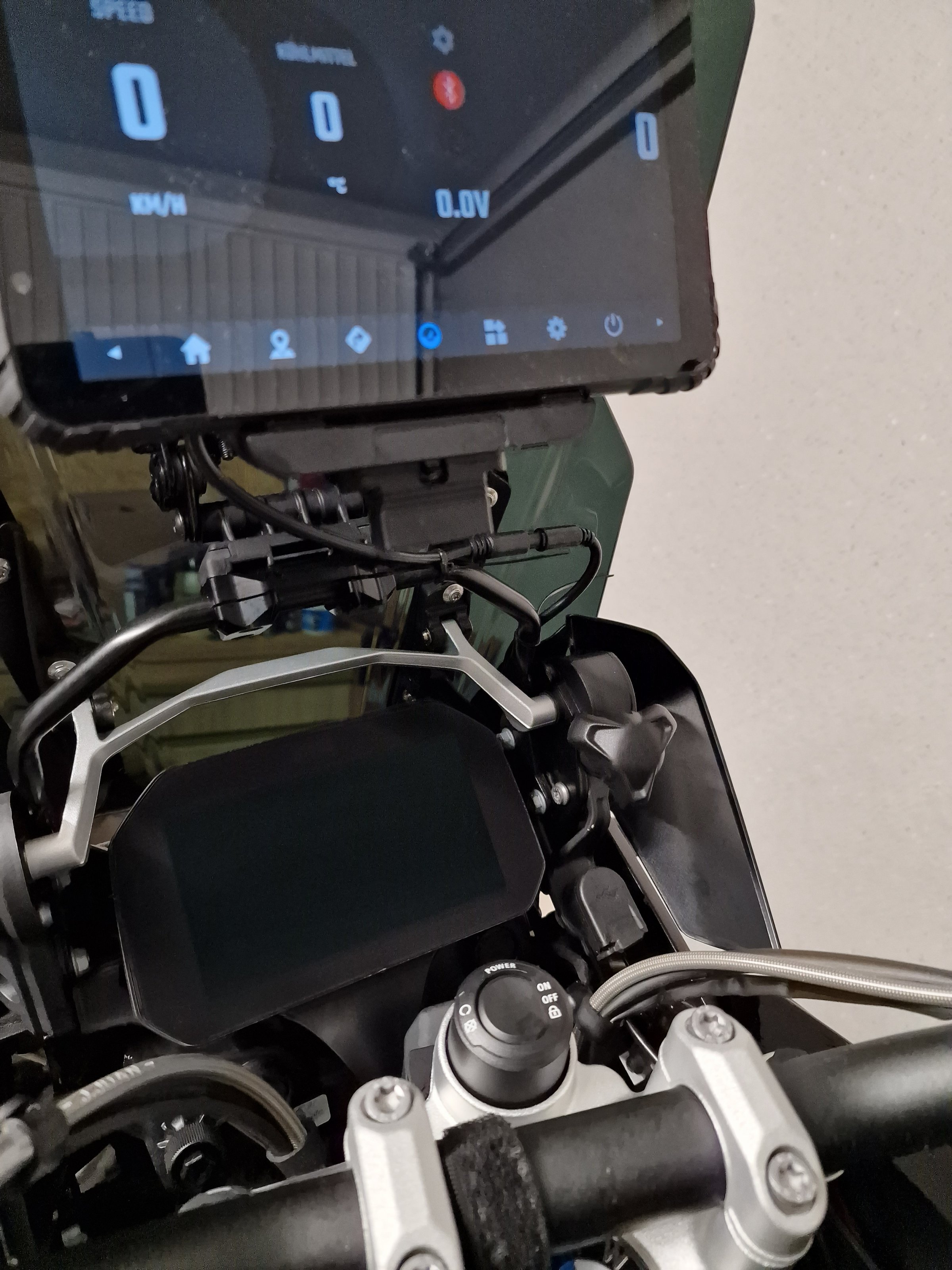

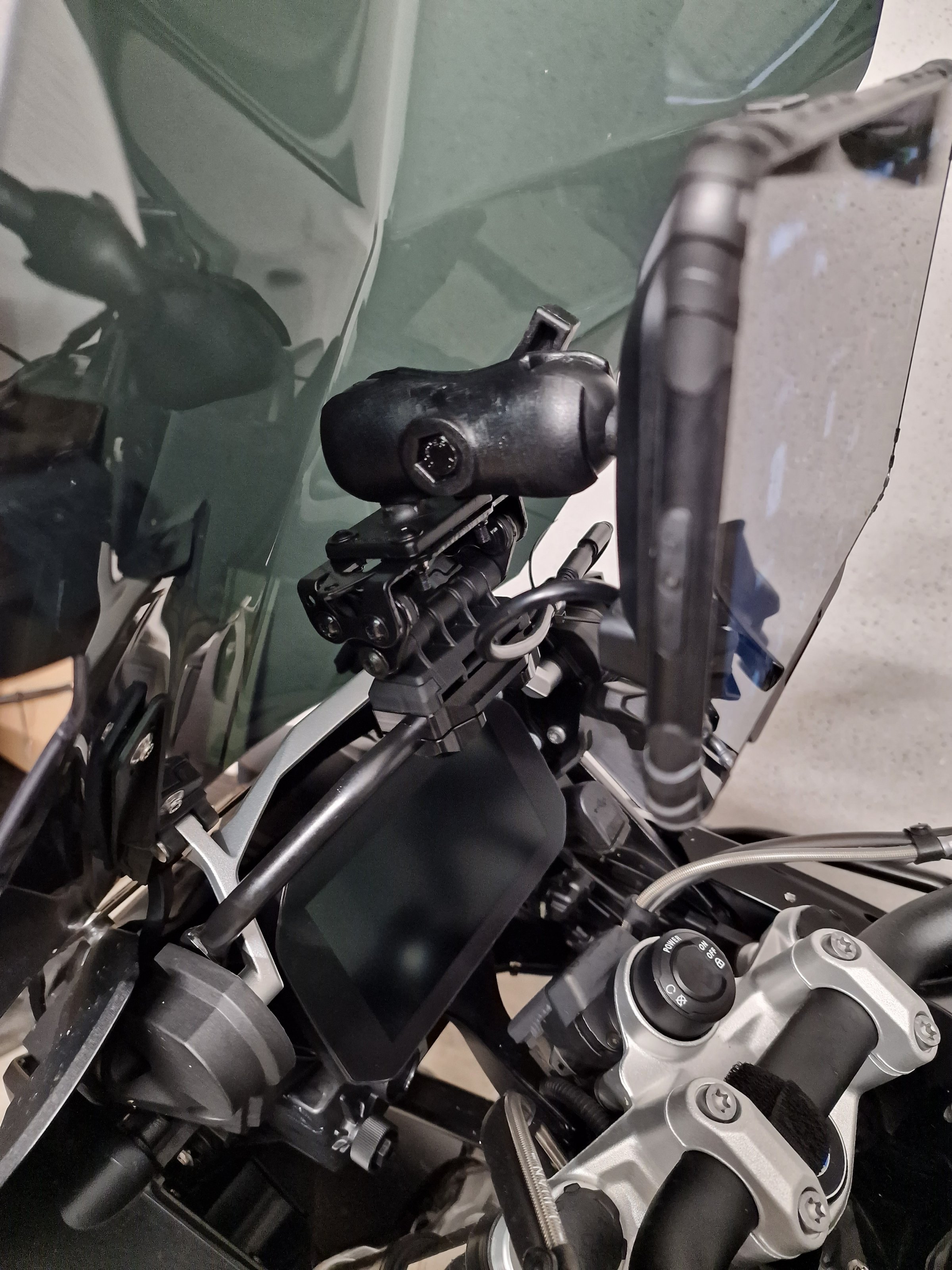

Anhang anzeigen 633583 Anhang anzeigen 633584
