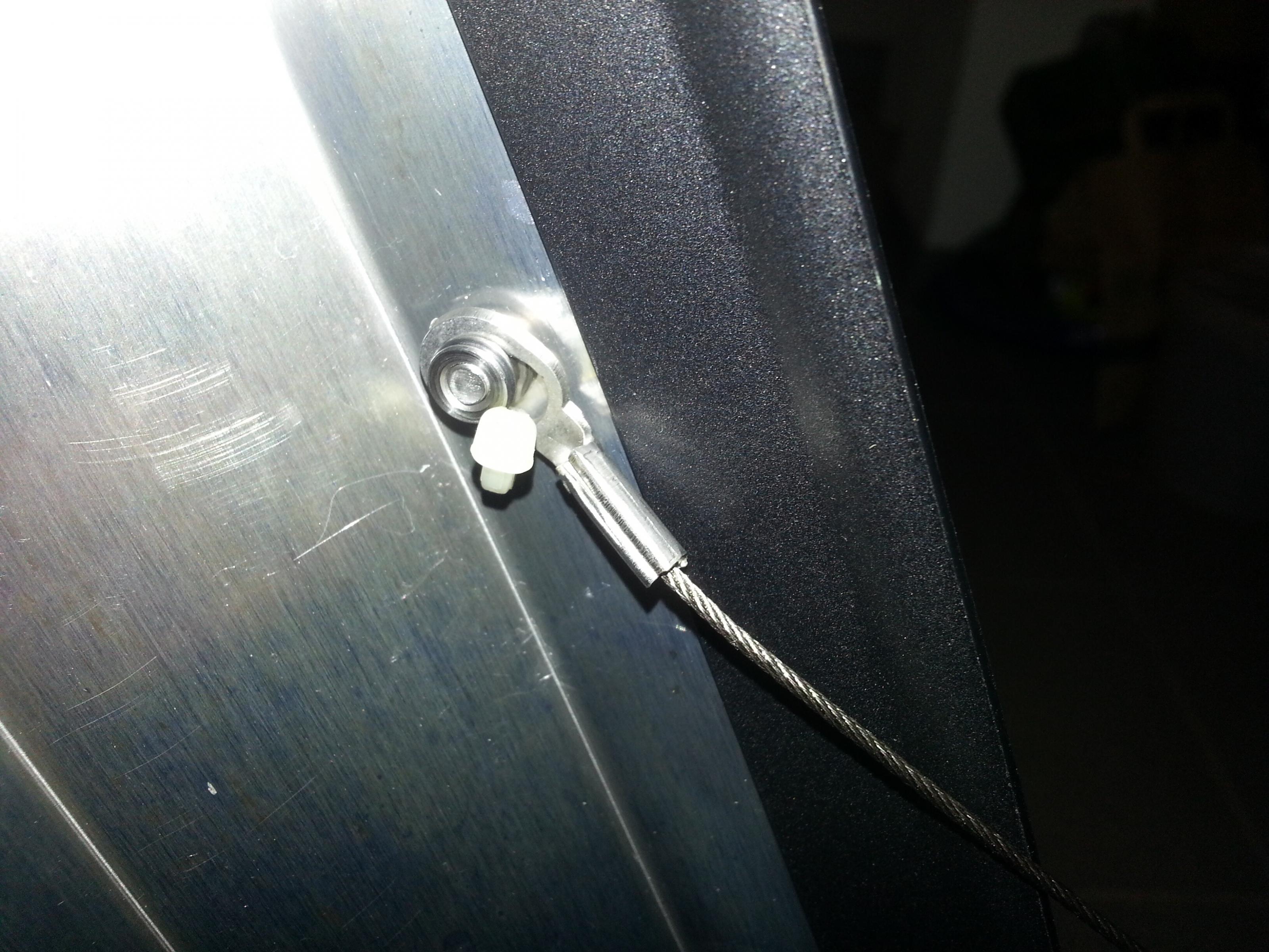

ich habe ein nerviges Problem. Bei meinen Ori. Alukoffern hängt sich immer das Drahtseil der Deckel aus und die knallen dann runter :banghead: das nervt und es gibt abdrücke im Plastik.
Wie kann ich die Seile am besten sichern?

Hatte ich letztens auch.
Drücke die Öse vorsichtig mit der Zange so zusammen, dass diese nicht mehr heraus rutscht.

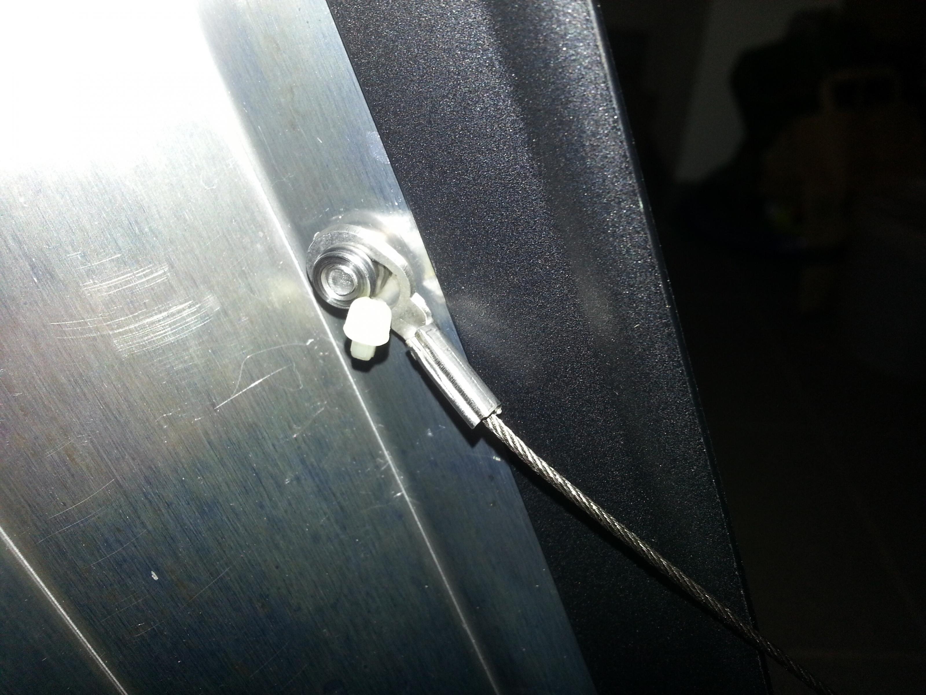

ich habe einen kleinen Kabelbinder in der Öse befestigt. siehe Foto
