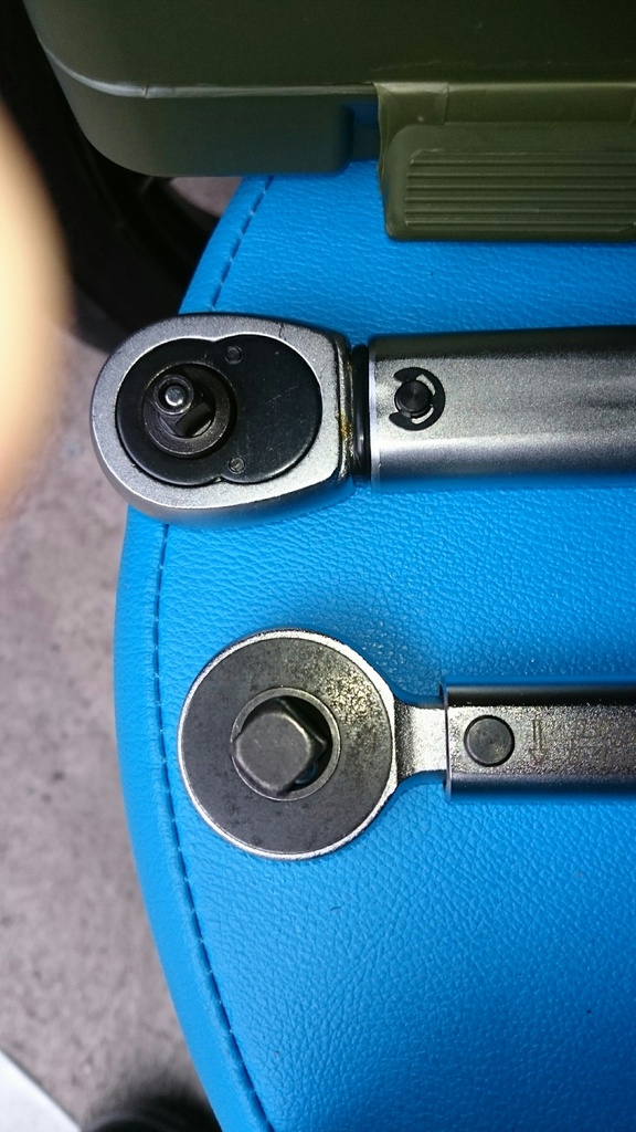

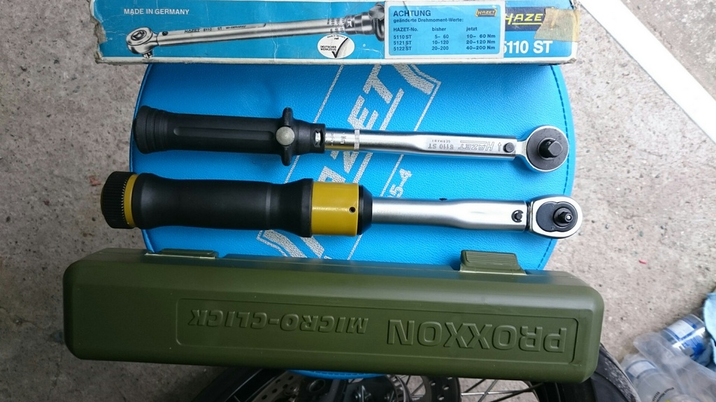

Hi
ich will ja keine LKW Radmuttern am Moped anziehen, der große Dremo hat halt diese Spannweite.
Hier mal ein Vergleichsfoto
Hazet 10 - 60
und der 1/4 Zoll Proxxon 6 -30
Ich fand den Hazet zu unhandlich für kleine Schlüsselweiten und jetzt das.

Drei? Bei der 1150er komm' ichmit zweien aus. Einer geht halt bis 60Nm, der andere bis irgendwo 200 oder bisken mehr.
Hatte jetzt mal 'n Elektronischen zwischen, der dekte alles ab, aber der war unkorrekt in der Bedienung, bzw. Drehmomentanzeige.

Ja, drei ...
Meiner Erfahrung nach sind Drehmos im ersten Drittel ihres Einstellbereichs vergleichsweise ungenau, daher nutze ich den nicht so gern.
Bei mir hat der kleinste Drehmo 30Nm und wird ab 10Nm eingesetzt.
Darunter ist mir mein Gefühl sicherer als die Technik.
Die Schlüssel von Proxxon habe ich zum Teil auch, aber der 1/4" bis 30Nm ist von einer anderen Firma und deutlich schlanker. Vom Kopf her wie eine 1/4"-Ratsche.

bei der GS gibt es das meines wissens nicht aber zb. bei der Multi, KTM-GT ect. mit der zentralmutter am hinterrad da braucht es dann schon mal 240Nm bis das rad korrekt angezogen ist:o
der oben gezeigte Hazet bis -60Nm und den nächst größeren bis irgendwas um die 200Nm habe ich auch im einsatz. ich lasse diese auch alle 2 jahre überprüfen
Hallo
jetzt noch Typ und Firma?
Ich kann bei 10nm ja auch den Hazet nutzen, aber der war mir schon zu klobig.
Ich kann den Proxxon ja noch zurück senden.
Gruß Jürgen

Hallo
ich hab den grad nicht hier ...
schau mal unter BGS.
wie gesagt, 1/4"-kopf. aber der schlüssel an sich ist auch nicht kurz. 25-30cm sinds.
den 6-30er proxxon MC30 scheint es mit unterschiedlichen köpfen zu geben und du hast den größten gekauft.

Jau, passend zu meinem
danke für den Tipp
