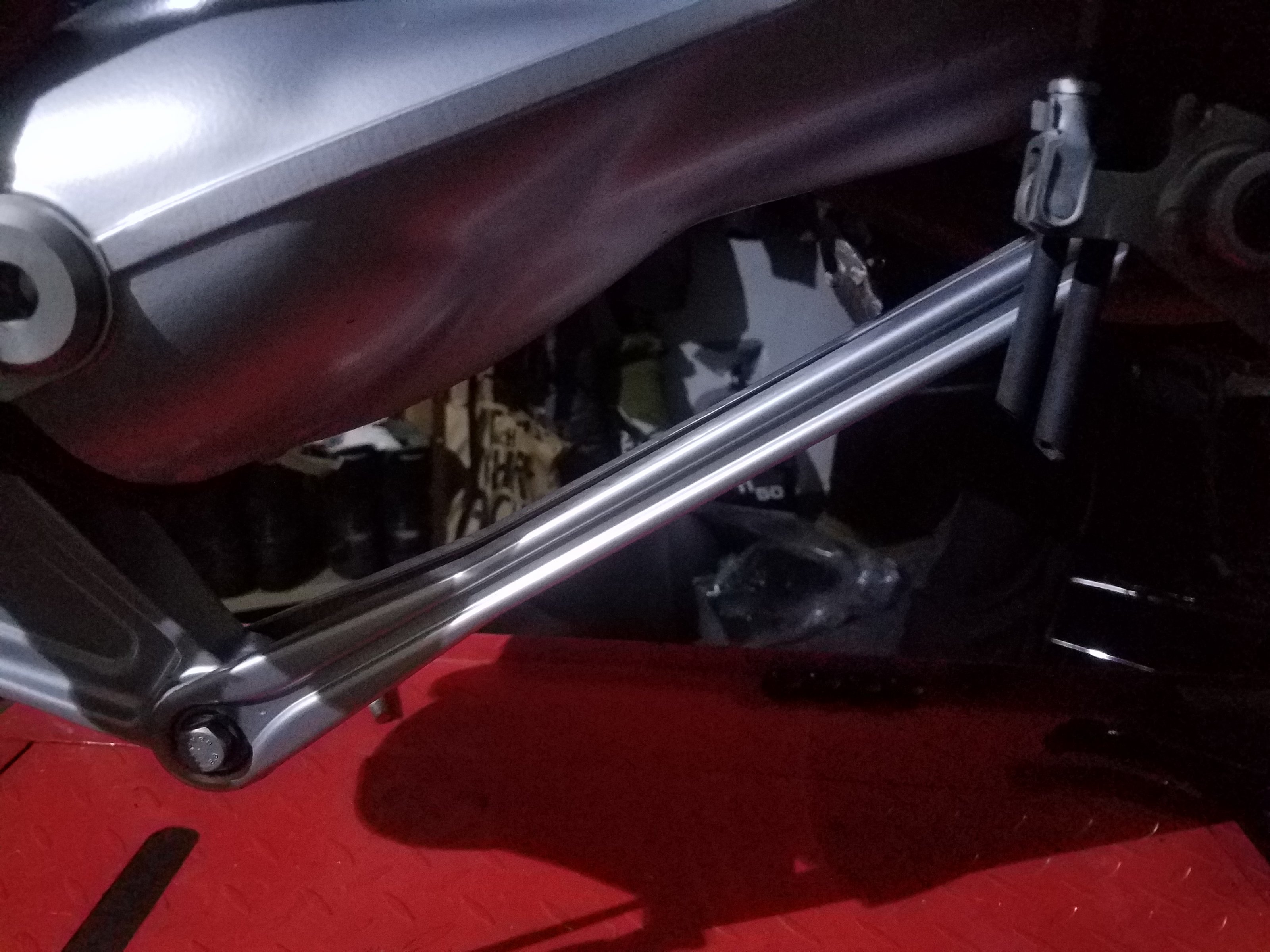

Ich teste das gerade.
Wird ca 20 mm tiefer.
Man solle aber dann auch vorne den Stosdämpfer der GS einbauen, sonst wird es hinten tiefer, vorne nicht, und das verändert deutlich das Fahrverhalten.
Und bringt logischerweise viel weniger, wenn man das nicht tut, weil dann geht es nur hinten runter, vorne nicht.....

Bin mir jetzt nicht sicher ob ich einen Denkfehler mache...
Hinten längere Strebe = grösserer Kippwinkel des Hinterachsgetriebes..ja das drückt das Hinterrad schon nach oben ergibt aber dass die Kardanwelle einen grösseren "Knickwinkel" bekommt...
Ist es nicht möglich bei dem Modell, das Federbein hinten in der Grundeinstellung so zu ändern das sie tiefer liegt..?
Durch die längere Strebe geht die Schwing weiter nach oben, und der Kardan hat dadurch weniger Knickwinkel, weil es flacher wird.

Danke Klaus..
Ich war der Meinung die Strebe ist am Rahmen und am Hinterachsgetriebe befestigt das würde bedeuten dass nicht der ganze Kardan hochkommt, sondern nur das Hinterachsgetriebe..( einmal Winkel Getriebe-Kardan und einmal Winkel Kardan-Hinterachsgetriebe

Hallihallo,
alle anderen 4V-BMWs haben doch die 385er Strebe drin; eben bis auf die GS, bei der´s 365 mm sind.
Sicher sind auch die Federbeine bei den anderen Modellen ein paar Millimeter kürzer, aber der Knick zw. Schwinge und HAG dürfte bei allen anderen gleich bleiben, weil sowohl die Schwingen, als auch die Geometrie der Anlenkpunkte der Strebe identisch mit der GS sind.
Ich bin jetzt ca. 350 TKM mit ca. 20 mm kürzeren Streben in verschiedenen S und GSen gefahren. Eben um das Gegenteil zu erreichen, die Kuh hinten höher anzustellen. Ausgemacht, bzw. geschadet hat´s bisher bei keiner.
Drum vermute ich mal, daß auch das Einbauen einer längeren Strebe in die GS ebenso niGS ausmacht.
20 mm kürzer/länger bewirkt ca. das gleiche Maß an höher/tiefer.
Weil der Sitz ca. in der Fzg-Mitte liegt, dürfte das ganze ca. 10 mm am Schrittbogenmaß bringen.
@Klausmong ´s Einwand ist m. E. berechtigt.
Das einseitige Absenken hinten bewirkt eine Verlängerung des Nachlaufs mit schwindender Agilität.
Aber bei vielen GSen sind die Federn der vorderen Federbeine nicht in der untersten Stufe. Falls man dort noch absenken kann, könnte das den entscheidenden cm bringen.

4V1 Paralever: Aufbau und Funktion
Oder : einfach umschrieben..der Knickwinkel Getriebe-Kardan wird primär vom Federbein bestimmt
der Knickwinkel Kardan-HAG wird primär von der Strebe bestimmt
Ich würde versuchen ( um auf der sicheren Seite zu sein) beides anzupassen

Der Einbau des Federbeins der Standard-GS alleine brächte ja schon ein Ergebnis, von dem wir alle wissen, daß es funktioniert...
Ja das stimmt...wäre da noch die Frage um wieviel der Threadersteller sein Ex Schätzchen tieferlegen will (oder welche Länge er hat..)..
um wieviel muss Er vom Normmass der ADV runterkommen sind es 2..oder 5 cm..insgesamt...( Sattel/Federbein /Strebe)
PS: hab seinen Beitrag nochmals gelesen...
Chris ich würde versuchen die Sichersten und Günstigsten Lösungen anzustreben..Federbein Anpassungen ( wenn das möglich ist, vielleicht eine Firma welche Federbeine überholt!) kostet vielleicht 200-300 EUR denke mit weiteren 200 EUR hättest eine tiefere Sitzbank, vom Sattler...
Das mit der Strebe alleine würd ich nicht machen, ausser ein User kann wirklich bestätigen das keine Probleme auftreten werden..
Ich hab meine Strebe von einer Dame gekauft, die kurze Füße hatte, und die so ihre GSA tiefergelegt hat.
Und zwar problemlos
Ich wollte mir eigentlich keine GS Adventure zulegen, aber die war so günstig, da mußte ich zuschlagen.
Und Bodenfreiheit ist schön, aber im Gelände hat da auch ein paar Nachteile.
ich hab jetzt nicht gerade kurze Füße, aber wenn man auf Schotter ungünstig stehenbleibt, werden die Füße auch mal kurz, und dann kommt man schön ins Schwitzen.
Da hab ich gerne 2 cm weniger Höhe.
Dazu kommt, das die mit Koffern dann oft viel zu schräg steht, und das ist nicht schön.
