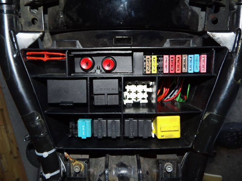

kennt jemand den Begriff DAU...??? Ich muss gestehen, dass ich ab heute ein solcher bin... :o :rolleyes:
Habe letztens an der Q herumgebastelt... dabei auch einiges in Sachen Elektrik gemacht... und jetzt kommt ein Ratespiel: was fehlt auf dem angehängten Bild???
Als ich das, was auf dem Bild fehlt, von der Q meines Bekannten gerade mal eingebaut habe, lief sie wieder und dreht ohne trouble hoch... :D Man, man....
Ich bin sooooooooo blöd..... :rolleyes:
edit: hat jemand die Ersatzteilnummer...???

Hallo
Also mein kasten sieht genauso aus.BJ 2003 1150 GS ADV(dreht über 3500 u/min).
mfg Bernd

Hmmmh... komisch...wozu dient das gelbe Relais denn?? Ist doch ein Codierstecker, oder???
Habe gerade noch mal einen anderen Bekannten die Sitzbank lupfen lassen und auch da ist das verbaut... :cool:
Das komische: nachdem ich das Relais von meinem Bekannten wieder ausgebaut habe und gelesen habe, dass es auch GS'en ohne gibt, habe ich sie heute noch mal angeschmissen... jetzt dreht sie normal hoch... Verstehe ich nicht!:confused:
Naja... Hauptsache sie rennt; egal wie!
Grüße, Sascha.

Hallo
soweit ich weiß kann man mit dem Codierstecker normalbenzin fahren.
laut Powerboxer werden wohl nur bestimmte Pins damit gebrückt.Am besten noch mal lesen und wenns bei dir funktionirt ist doch OK
mfg Bernd

Jepp, sehe ich auch so; Codierstecker ist heute gekommen, eingebaut und läuft... also alles gut... naja.... eigentlich. Denn als ich sie zusammen hatte, lief sie erst wieder wie ein Sack Muscheln.. ich dachte, ich spinne... aber letztendlich war "nur" beim Tank aufsetzen der rechte Gaszug aus der Hülse gerutscht... eingesetzt.... löppt!
