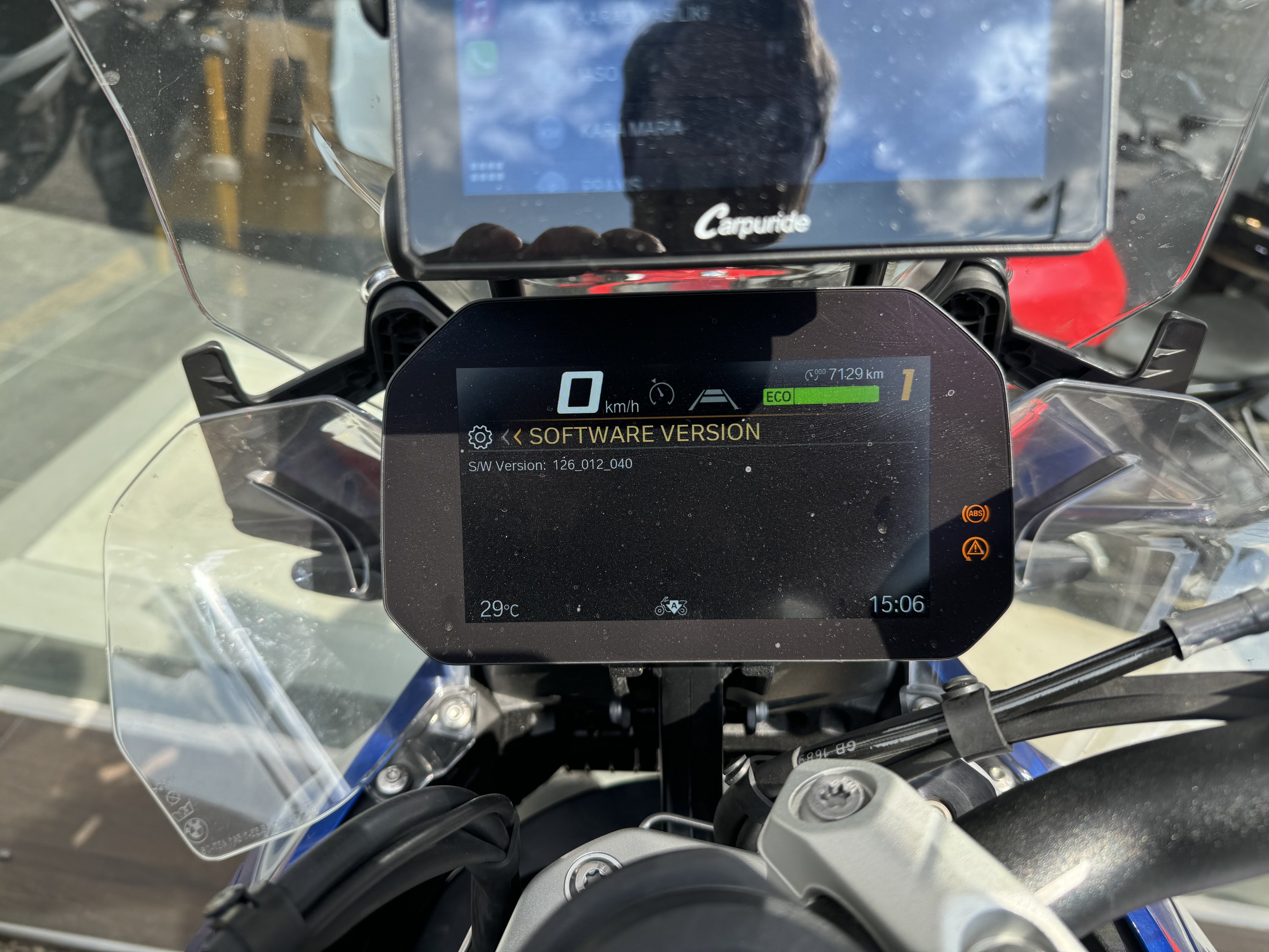

Ob das wirklich an der Software vom Dash-Board lag? Insgesamt ist es natürlich blöd, dass der Kunde gar nicht selbst prüfen kann, ob es neue Software gibt und ob sich damit Verbesserungen einstellen. OTA-Update und Versionshinweise (release notes) wären sicher hilfreich.
Ich will das gar nicht wissen. Wenn alles funktioniert bleibt die Software (Never change a winning team)
Wenn nicht bekomme ich eh einen Anruf von der Werkstatt, sobald eine SW da ist, die das Problem behebt.
Ich fahr ja kein Notebook, das dauernd Securityupdates gegen Hackerangriffe benötigt.
Ich wüsste nicht woran sonst, an dem gewechselten Starterrelais eher nicht, es musste aber dafür eine neue Software aufgespielt werden. Motor läuft seit dem im Leerlauf ruhiger, das elendige laute geklappere zwischen 3.500 - 4500 U/min ist eigentlich komplett weg. Das brizzeln im Stand bei Motor aus und Zündung an, gibt es auch nicht mehr.

Definitiv nicht. Das kann noch nicht mal der Händler kontrollieren

Deine SW-Version war schon im Frühjahr im Umlauf, mittlerweile hat es mindestens 2 - 3 Updates gegeben. Hast Du schon das neue Relais bekommen?
Habe mein Moped Anfang Juni bekommen, dann war es zur Einfahrtkontrolle am 18. Juni beim Händler, seit dem hat es noch keine Werkstatt mehr gesehen. Habe dabei die Geräuschentwicklung angesprochenen, ist normal war die Antwort.
Habe gerade mal über den VIN-Decoder geschaut, es sind drei Aktionen offen:
0011560000, 0000770600, 0061630000.
Kann leider nicht alle Codes Aufschlüsseln.

Da ist einiges offen bei deiner 1300er.
11560000 - Autothermischer Ölwannenkolben austauschen KLICK
770600 - Seitenkoffer Rückruf (wird auch gelistet wenn keine Seitenkoffer vorhanden sind)
61630000 - Starterrelais

Und? Hast Du jetzt diesen roten Balken im Kaltzustand bei ca. 5000 U/Min? Und der Bordcomputer resettet sich Übernacht automatisch?

Wie schon geschrieben: Ja, der Reisebordcomputer resettet bei Datumswechsel wieder und der rote Bereich bei Kaltstart ist jetzt nur noch schwach schraffiert.
