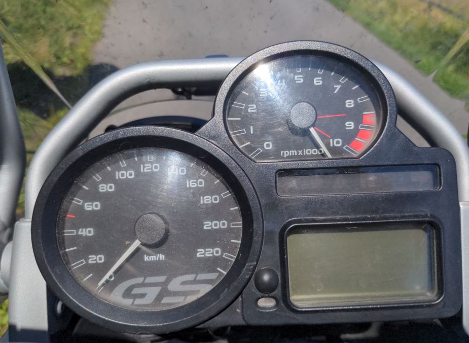

Seid heute MIttag zeigt mein Drehzahlmesser immer 10.000 Umdrehungen an :bounce:
Egal ob der Motor läuft ode rnicht.
Die Nadel bewegt sich minimal.
Kann man die Tachoeinheit einfach gegen eine andere gebrauchte tauschen?

Allerdings frage ich mich wieso du so sicher bist das es am Tacho liegt.
Lies doch erstmal Fehler aus.

Klingt spontan nach mechanischem Defekt - aber müsstest Du halt erstmal messen ob das Drehzahlsignal noch da ist.

Naja, da der Zeiger halt immer auf ~10.000 u/min steht gehe ich halt davon aus das der Tacho hin ist.
Wenn er immer auf 0 stände würde ich auch auf was anderes tippen.

Falls es etwas mechanisches ist - dem Fehlernbild nach ist das überhaupt nicht auszuschließen- könnte man die Schachtel ja mal selber aufmachen und einen Blick reinwerfen? Unter Umständen und bei vorhandenem Geschick kann man dann reparieren (nur der Zeiger von der Achse gelöst?) oder aus einer gebrauchten Einheit etwas transplantieren? So würde ich das "frontal" angehen.

Unmoeglich ist natuerlich nix, aber es koennte auch an der Elektronik liegen.
Ich hab selber mein Instrument auch noch nicht aufgehabt, aber was ich in den letzten Jahren sonstwo von innen gesehen habe, hatte immer Schrittmotore fuer die Zeiger. Da kann es dann auch eine kalte Loetstelle geben und dann dreht sich der Motor nur noch in eine Richtung.
Solche FEhler kann die Elektronik nicht erkennen.
Deshalb wuerde ich erstmal auslesen um zu sehen ob da irgendwas mit einem Sensor abgelegt ist, oder ob die ausgelesene Drehzahl weiterhin plausibel ist. Wenn man so auf das Instrument eingrenzen konnte dann wuerde ich auch ans aufschrauben gehen weil ein neues Instrument inklusive anlernen bei BMW wohl eher teuer sein duerfte.

Um die Funktion der Instrumente zu testen, verwend Scanner wie der GS911 über einen Test in der KOMBI-Option.
Beleuchtet alle digitalen Anzeigen auf dem Display und bewegt die Zeiger.
Dieser Test zeigt schnell, wo das Problem liegt: ZFE oder Instrument.

Auf dem Bild oben ist das Moped aus und der Zeiger liegt unten - üblicherweise ist dann der Zeiger nicht mehr auf der Welle - die Bewegung wenn der Motor läuft dürfte dann durch Vibrationen kommen.
Einfach zu testen in dem man(n) mal mit irgendwas ans Gehäuse klopft.

BMW lernt nur neue Tachos hier an. also nichts mit Gebraucht einbauen.
Wie Franz Ganz geschrieben entweder zu einem hinschicken oder eine gebrauchte einheit kaufen und den Tachomotor umbauen, selbst beim Vorsichtigen lösen des Zeigers kann die Welle abbrechen, also eher nichts fü das erste Mal BASTELN..

Ja, aber "mal eben" wird dann nix.
Ja, wie geschrieben zeigt er immer so an:
Damit Du mal einen Eindruck gewinnst, wie das intern so aussieht und es mit Deinem Geschick in Einklang bringen kannst, hat hier ein Kollege einige sehr aufschlußreiche Reparaturhinweise geliefert.
