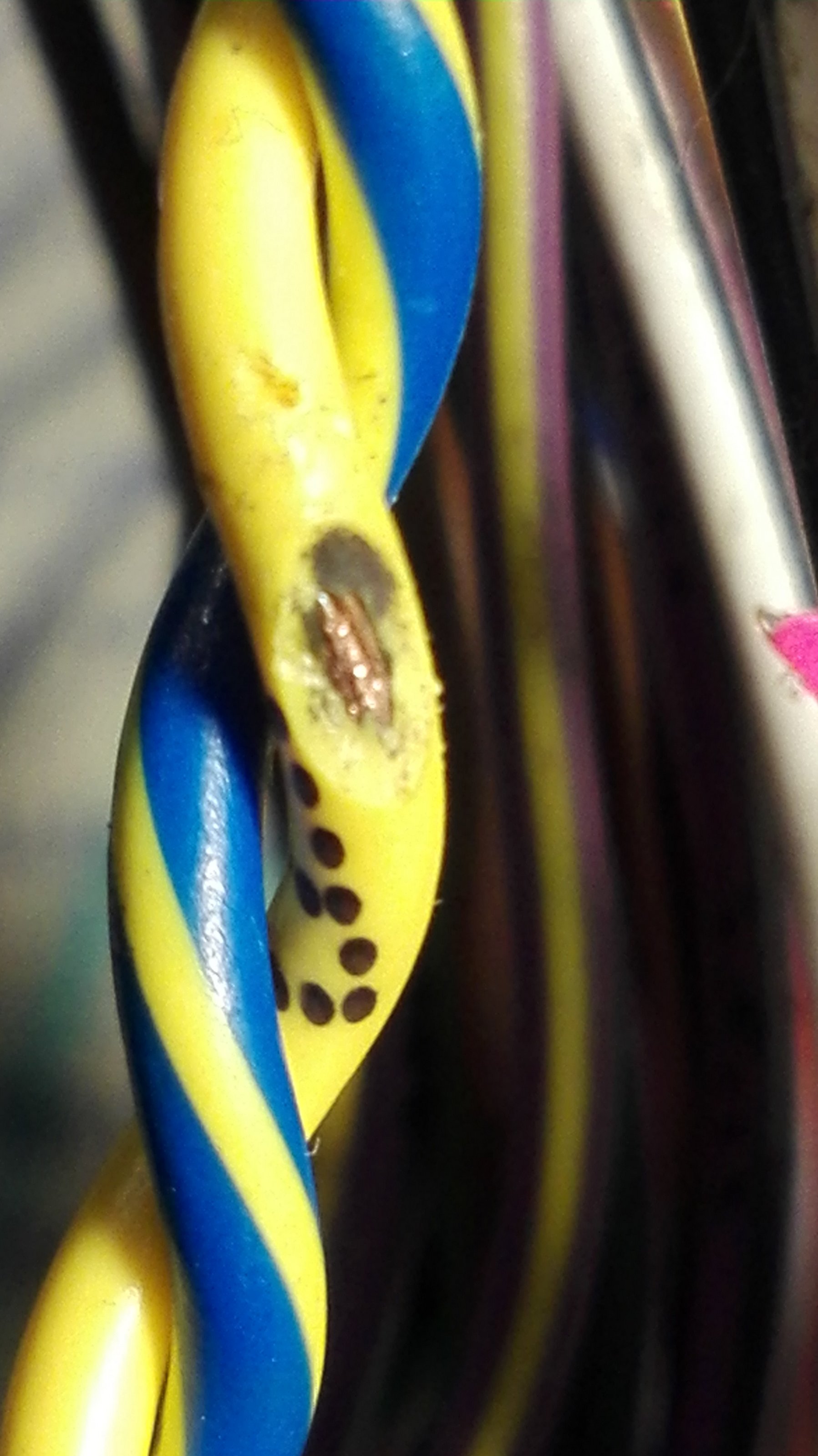

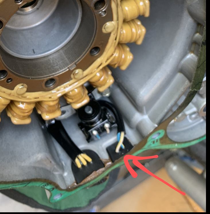

Hatte ich bei meiner G650GS auch und hab mir n halbes Jahr n Wolf gesucht. Letztlich war ein Kabel vom Kurbelwellensensor abgescheuert und ist manchmal gegen Masse am Rahmen gekommen. Dann schnellte der DZM hoch, so wie bei Dir.
Es gibt einen Thread zu meiner Geschichte, ich such den gleich mal raus und schick Dir den link.

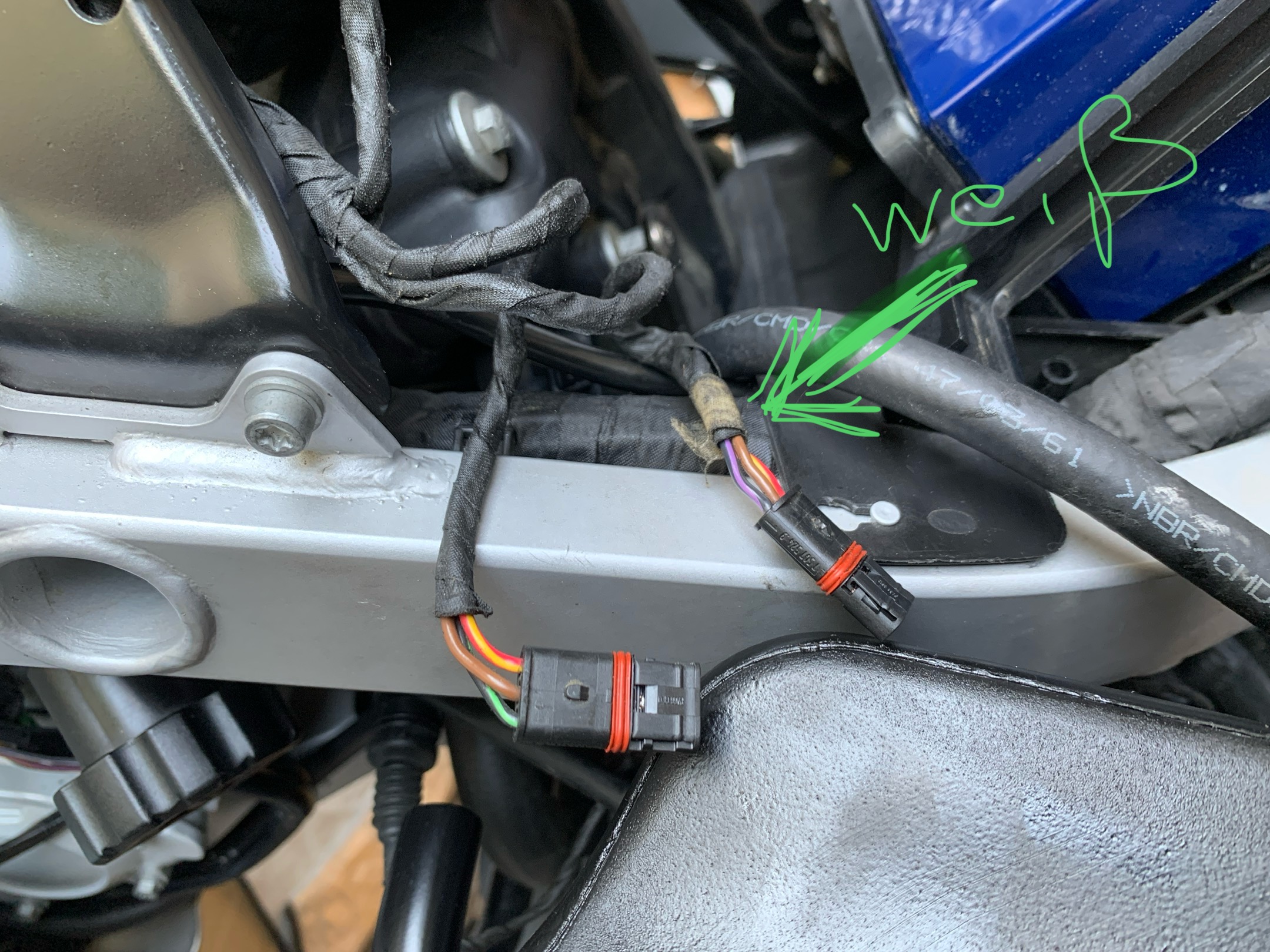

Auch die Kabelfarben stimmen überein, wie man an Deinem Bild oben sehen kann:

Also ich werde mich nochmals auf die Suche nach einem Kabeldefekt machen müssen! Aber nochmal , wer gibt an den Drehzahlmesser die Info.? Kann der Zündgeber einen Defekt haben der sowas auslöst oder geht das eher von der Zündspule aus. Ich hab genau das selbe Problem wie du hattest. Auch die Fehlerbeschreibung von Dir trifft 1zu1 auf mein Problem zu.

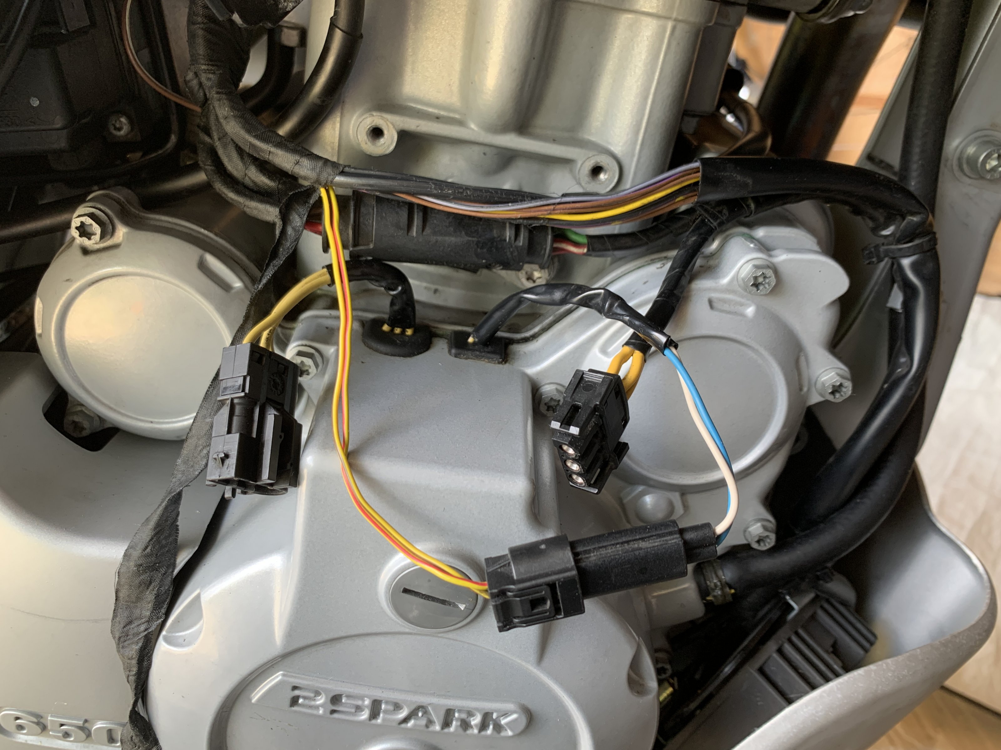

Ich habe die relevanten Kabel abisoliert und auf Bruch/ Scheuerstellen untersucht. Meine Kabel vom Zündgeber sind gelb/rot und gelb/braun. Habe auch den Verbindungsstecker zum Drehzahlmesser und zum Tacho gelöst und gereinigt. Dann die Kabel von den Zündspulen abgezogen und bemerkt dass an der weißen Zündspule ein nicht markiertes Kabel und an der Grauen Zündspule ein Kabel mit weißem textilband angesteckt war. Diese hab ich vertauscht dass jetzt das markierte weisse an der weißen Zündspule steckt. Haben beide gleiche Verbindungsstecker . Motor läuft gleich wie vorher, bin gerade24 km gefahren ohne Problem…..was aber nicht viel heißt, weil das Drehzahlmesser Problem auch schon mal erst nach 90 km eingesetzt hat. Bin aber trotzdem vorsichtig optimistisch dass es jetzt gut ist! Falls nicht …. Melde ich mich bei euch…. Schöne Grüße aus dem Allgäu😎
